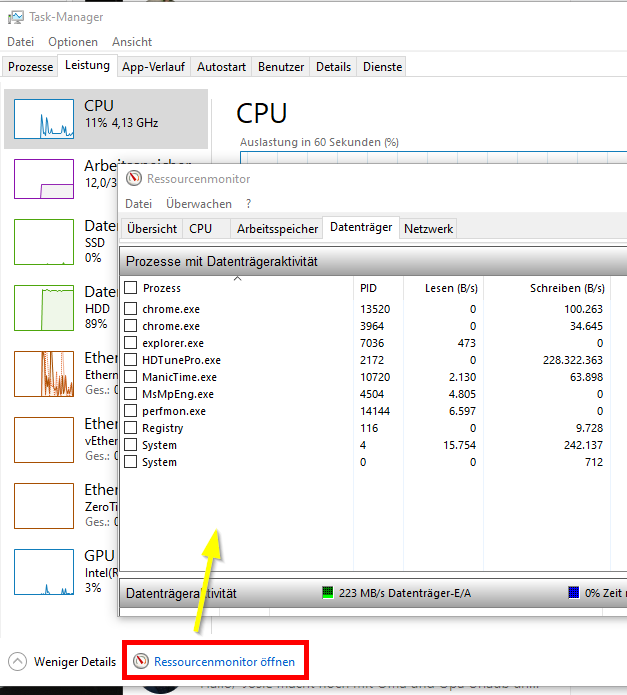

Was mir auch gerade in den Sinn kommt, wo ich diesen Betrag geschrieben habe. Wie sieht es eigentlich mit der RAM-Auslastung der Workstation aus? Muss Windows evtl häufig auf die pagefile.sys ausweichen? Wäre ja über den Ressourcen-Monitor und da auf Datenträger nachvollziehbar.
Das wäre für die Performance bekanntlich tödlich.

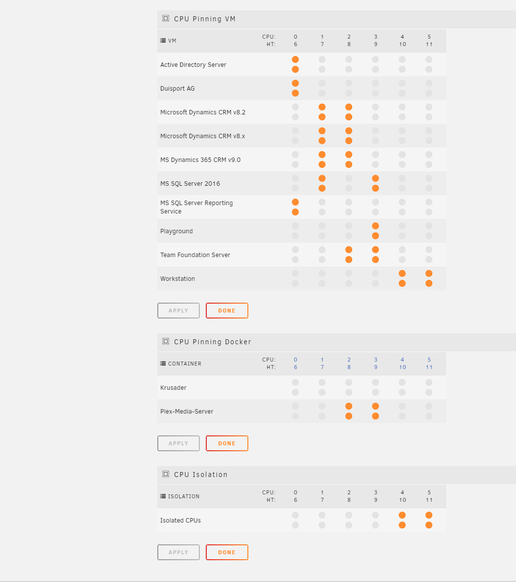

Wie gesagt, habe ich ein Gigabyte x570 Gaming x Mainboard, ein Ryzen 5 4650G Pro und 64 GB RAM.
Ich brauche folgende VMs:
  • Active Directory (2 Cores)
  • SQL Server 2016 (min. 4 Cores / optimal 8 Cores)
  • Dynamics CRM Server v8.x (min. 4 Cores)
  • Dynamics CRM Server v9.x (min. 4 Cores)
  • SSRS (SQL Server Reporting Service) (min. 2 Cores / optimal 4 Cores)
  • TFS (Team Foundation Server) (min. 4 Cores / optimal 8 Cores)
  • Workstation (min. 2 Cores / optimal 4 Cores)
  • Playground (2 Cores)
Da es sich bei dem Prozessor um einen 6 Core / 12 Threads handelt, habe ich die Cores wie nachfolgend verteilt.
Ich habe aus testgründen nur die letzten 2 Cores / 4 Threads isoliert. Wie würdest du nun die Cores optimal verteilen und wie viele Cores würdest du isolieren?

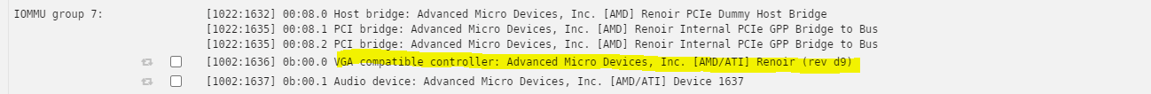

Ich habe vergessen zu erwähnen, dass in der CPU eine integrierte Grafikkarte ist. Diese könnte ich evtl. in der Workstation durchschleifen.

Ich habe eben eine W10 VM aufgesetzt (alle 6 Kerne bzw 12 Threads zugewiesen) und während einem Download mit htop die Auslastung der qemu Prozesse beobachtet, wovon einer zwischen 100 und 180% schwankte (Single Thread Leistung ist bei Xeon E-2146G vs Ryzen 4650G ähnlich).
Dann habe ich die vGPU installiert und auf RDP gewechselt und die Latenz beim Bewegen von Fenstern war ein Unterschied wie Tag und Nacht.
Also ich bleibe dabei. Meiner Ansicht nach brauchst du LAN und GPU. Einfach weil du zu wenig Kerne für so viele VMs hast und weil VNC nichts für Workstations ist.
Nach meinem Wissensstand ist das nicht möglich. Meiner Ansicht nach hast du einfach die falsche Hardware. Ein W480 Board + Xeon W-1290P ist eigentlich das was du brauchst. Dann hättest du auch eine iGPU für deine Workstation (und weitere VMs).
Wenn ich diese aktiviere? Ich bin der Meinung, dass ich das gemacht habe, als ich die neue CPU gekauft habe. Sicher bin ich mir aber jetzt nicht mehr 100%ig
Das funktioniert nicht. Nur mit einer Intel iGPU und GVT-g ist das möglich und selbst da schleift man nicht die iGPU durch, sondern eine vGPU.

Lange Rede kurzer Sinn. Wenn du von der vorhandenen Hardware nicht abweichen möchtest, solltest du über folgendes nachdenken:
- 4 Kernpaare (also 8 Threads) für die Workstation isolieren
- NVMe oder SATA SSD an Workstation durchschleifen
- GTX1050 (Ti) oder GT1030 oder GT710 (1080p geht damit gerade so) an Workstation durchschleifen
- gebrauchte Karte mit Intel i350 oder 82576 installieren und versuchen per SR-IOV jeder VM einen eigenen LAN Port zuzuweisen (8 virtuelle Ports pro Port sind möglich)
- beten, dass die 2 Kernpaare für den Rest reichen und wenn nicht, auf einen 8 Kern Ryzen aufrüsten
