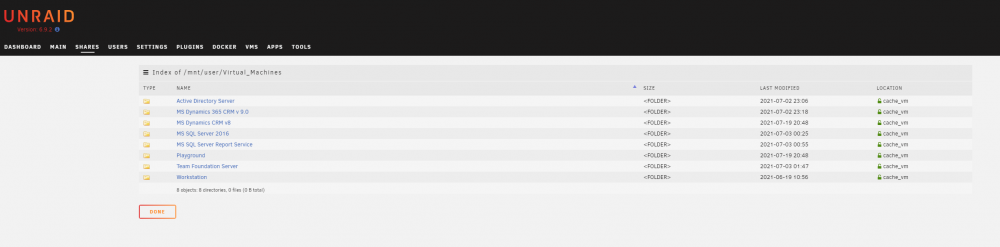

July 23, 20215 yr Hallo Zusammen, mir ist aufgefallen, dass die Performance meiner laufenden VMs extrem schlecht ist. Die Programme brauchen sehr lange bis sie geladen sind, dass verschieben von Fenster zieht nach - sprich es wird als Diashow angezeigt - und der Aufbau via RDP braucht auch sehr lange. Das Problem hatte ich nicht, als ich die VMs auf einem Windows Client mit Hyper-V laufen ließ. Zu meinem System: CPU: AMD Ryzen 5 4650G Pro RAM: 2 x Kingston DIMM 32 GB DDR4-3200 Mainboard: Gigabyte x570 Gaming X HDDs: 2 x WDC_WD40EFRX-68N32N0_WD-WCC7K2KAS797 (4 TB) 2 x WDC_WD50EZRZ-00GZ5B1_WD-WX11D17L7AUV (5 TB) (eine als Parity) 2 x ST5000DM000-1FK178_W4J0FWLB (5 TB) NVMe: 2 x 1 TB Samsung Evo 970 Plus (Cache_Default und Cache_VM) Cache_VM wird nur für den Virtualizations Share als Cache mit Prefed genutzt. Der Virtualizations Share ist auf Disk 1 (4 TB) erstellt. VMs: Windows Server 2012 (Active Directory Controller) 4096 Mb RAM 80 GB Festplatten größe 2 Cores Windows Server 2016 (MS SQL Server 2016) 16GB RAM 80 GB Festplatte 4 Cores Windows Server 2016 (SSRS) 4 GB RAM 2 Cores 80 GB Festplatte Windows Server 2016 (Dynamics CRM 9.1) 8 GB RAM 80 GB Festplatte 4 Cores Windows Server 2016 (TFS) 8 GB RAM 4 Cores 80 GB Festplatte Windows 10 (Workstation) 8 GB RAM 4 Cores 2 x 120 GB Festplatte Da ich ausschließlich mit der Workstation arbeite ist mir das dort, beim öffnen von VS 2017 Pro oder öffnen des Explorers etc. aufgefallen. Hat jemand eine Idee? Wenn ihr noch Informationen braucht, dann lasst es mich wissen. Danke schon mal im voraus für eure Hilfe. VG
July 23, 20215 yr 21 minutes ago, Tiras said: Cache_VM wird nur für den Virtualizations Share als Cache mit Prefed genutzt. Der Virtualizations Share ist auf Disk 1 (4 TB) erstellt. Liegen deine VMs nun auf der NVME oder auf den HDDs? Letzteres wäre sehr ungünstig. Hast du die VirtIO Treiber auf den VMs installiert und die Grafiktreiber? Ansonsten ist das ganze vielleicht etwas viel für dein System. Du hast 64GB RAM, deine VMs benötigen aber 48GB. Unraid ist kein ESXi oder Hyper-V, wo du sowas immer noch mit halbwegs brauchbarer Performance machen kannst, da hier die freien Resourcen einfach besser verteilt werden. Was du den VMs in Unraid zuteilst, belegen die auch voll, wenn die aktiv sind. Egal, ob genutzt oder nicht. Unraid selbst benötigt auch etwas RAM. Wenn du auch Docker am laufen hast, wird das ganze langsam knapp. Das könnte deine Probleme erklären. Edited July 23, 20215 yr by Gorosch
July 23, 20215 yr Author 17 minutes ago, Gorosch said: Liegen deine VMs nun auf der NVME oder auf den HDDs? Letzteres wäre sehr ungünstig. Hast du die VirtIO Treiber auf den VMs installiert und die Grafiktreiber? Ansonsten ist das ganze vielleicht etwas viel für dein System. Du hast 64GB RAM, deine VMs benötigen aber 48GB. Unraid ist kein ESXi oder Hyper-V, wo du sowas immer noch mit halbwegs brauchbarer Performance machen kannst, da hier die freien Resourcen einfach besser verteilt werden. Was du den VMs in Unraid zuteilst, belegen die auch voll, wenn die aktiv sind. Egal, ob genutzt oder nicht. Unraid selbst benötigt auch etwas RAM. Wenn du auch Docker am laufen hast, wird das ganze langsam knapp. Das könnte deine Probleme erklären. Also der Virtualizations Share liegt wie gesagt auf der Disk 1 (HDD) mit Cache_VM (NVMe) Prefered. Das Problem war schon, als ich den Virtualization Share mit Cache_VM als Only genutzt hatte. Die RAM Auslastung liegt bei 88% und die CPU Auslastung bei 55%, wenn alle VMs und Docker laufen. Docker habe ich nur 2 installiert. Ich habe hier noch 2 x G.SKILL 16 GB F4-3200C15D-32GTZR liegen, die zuvor verbaut waren. Aber bei diesem RAM war das Problem, dass ich kein XMPProfil aktivieren konnte, weil ich beim Kauf nicht richtig auf die Kompatibilität mit dem Board geachtet habe. Ich könnte ihn wieder installieren, aber dann wird dieser auf 2666 MHz gedrosselt und es ist kein XMPProfil mehr möglich.

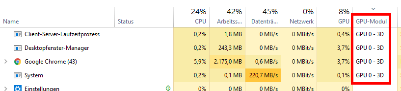

July 23, 20215 yr Community Expert 14 minutes ago, Tiras said: Mit dem Ryzen 5 2600 und dem inkompatiblen RAM, ja. Wie ist denn die Performance der Workstation, wenn die anderen VMs nicht laufen? Und der virtio Grafiktreiber ist aktiv? Siehst du ja an der besseren Auflösung.

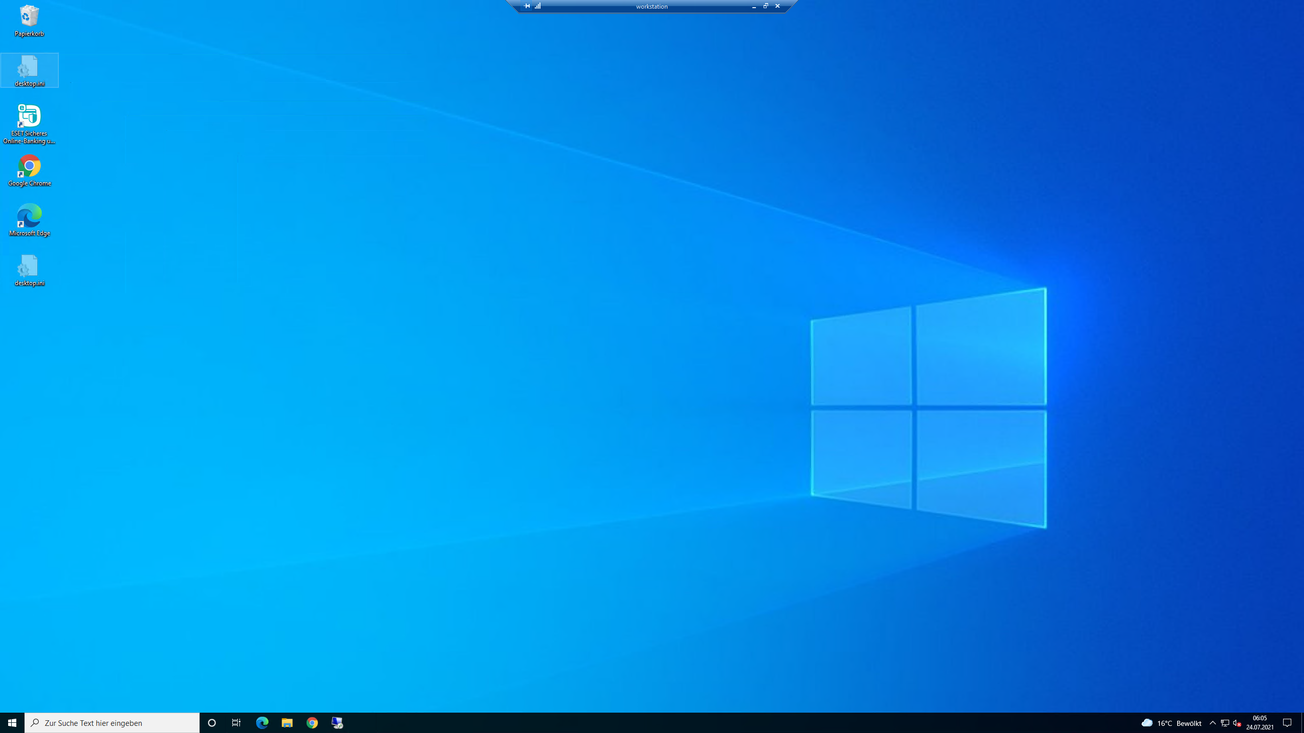

July 24, 20215 yr Author 9 hours ago, mgutt said: Wie ist denn die Performance der Workstation, wenn die anderen VMs nicht laufen? Die Performance ist leider genau so schlecht. 9 hours ago, mgutt said: Und der virtio Grafiktreiber ist aktiv? Siehst du ja an der besseren Auflösung. Also die Auflösung ist die gleiche, wie die des PCs mit dem ich eine RDP Verbindung aufbaue. Hier hast du einen Einblick in die Konfiguration der VM.

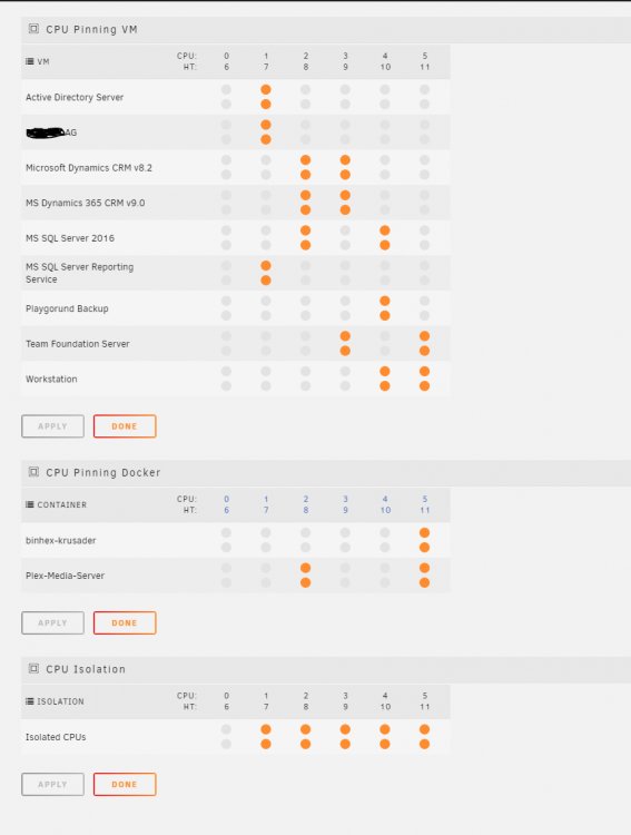

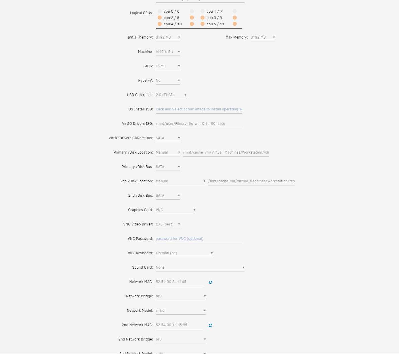

July 25, 20215 yr Community Expert 1 hour ago, Tiras said: Ich habe nun alle VMs gestartet und der Workstation zusätzlich alle Kerne zugewiesen und ich muss sagen, dass Visual Studio sich nicht mehr aufhängt beim Check In von Änderungen im Repository. Manche haben weniger Probleme, wenn die VMs die Kerne 1 bis 4 bekommen und unRAID 5 und 6. Daher wollte ich, dass du das testest. Eventuell solltest du das umdrehen. Hatte ich von hier: https://forums.unraid.net/topic/102962-windows-10-vm-stutter-lag-issues/?tab=comments#comment-951725 Was ist mit Powersave? Darauf hattest du nicht geantwortet. Die VMDisk Größe hatte ich damals nur moniert, weil du unnötig deinen Cache vollballerst, aber das hat nichts mit dem Ruckeln zu tun. Hast du eigentlich auch die Kerne der VMs isoliert? Also nicht nur im Template ausgewählt, sondern in den VM Settings auch dafür gesorgt, dass unRAID die nicht nutzen darf? Das war hier mit ein Grund: https://forums.unraid.net/topic/86502-win-10-vfio-vm-videohdmi-audio-stuttering-amd-ryzen-3000x570/?tab=comments#comment-812639 Und wie gesagt denk über einen USB LAN Adapter für die Workstation nach. Der ist günstig und entlastet die CPU. Würde ich einfach mitnehmen.
July 25, 20215 yr Author 53 minutes ago, mgutt said: Manche haben weniger Probleme, wenn die VMs die Kerne 1 bis 4 bekommen und unRAID 5 und 6. Daher wollte ich, dass du das testest. Eventuell solltest du das umdrehen. Auf dem Screenshot sieht man, dass der VM die Kerne 2-11 zugewiesen sind, oder was genau meinst du mit Kerne 1-4? 1 hour ago, mgutt said: Was ist mit Powersave? Darauf hattest du nicht geantwortet. Der Schnellstart in der VM ist deaktiviert und der Energiesparplan ist auf "Hochleistung" eingestellt. 1 hour ago, mgutt said: Hast du eigentlich auch die Kerne der VMs isoliert? Also nicht nur im Template ausgewählt, sondern in den VM Settings auch dafür gesorgt, dass unRAID die nicht nutzen darf? Das war hier mit ein Grund: https://forums.unraid.net/topic/86502-win-10-vfio-vm-videohdmi-audio-stuttering-amd-ryzen-3000x570/?tab=comments#comment-812639 Sorry, jetzt bin ich raus. So Einstellungen habe ich nicht gemacht. Ich habe lediglich die VM erstellt, die Cores angegeben, die Image größe festgelegt, die iso und die virtio treiber eingebunden und das wars auch schon. Das man weitere Einstellungen vornehmen muss, damit die VM evtl. performant läuft, finde ich für einen Anwender der sich evtl. nicht damit auskennt etwas to much. Ich habe hier noch eine PCIe x1 Netzwerkkarte liegen, aber das wird nicht funktionierten, da die VM in der AD ist. Und rein theoretisch gedacht, würde ein WLAN Adapter zwar die Verarbeitung übernehmen aber trotzdem via USB über die South-Bridge und demnach über die CPU gehen. Du hast wahrscheinlich recht, dass das Ausmaß nicht so hoch ist, aber dennoch den gleichen Effekt hat. Vielleicht irre ich mich auch.
July 25, 20215 yr Community Expert 1 hour ago, Tiras said: Auf dem Screenshot sieht man, dass der VM die Kerne 2-11 zugewiesen sind, oder was genau meinst du mit Kerne 1-4? Ich habe jetzt "normal" durchgezählt. Bezogen auf deinen Screenshot also die Kernpaare 0/6 1/7 2/8 3/9. 1 hour ago, Tiras said: Der Schnellstart in der VM ist deaktiviert und der Energiesparplan ist auf "Hochleistung" eingestellt Ich sprach von unRAID. Dort kann man mit dem Tips und Tweaks Plugin die CPU in Powersave versetzen und das führt dann gerne mal zu Ruckeln. 1 hour ago, Tiras said: Das man weitere Einstellungen vornehmen muss, damit die VM evtl. performant läuft, finde ich für einen Anwender der sich evtl. nicht damit auskennt etwas to much In der Virtualisierung ist die Kern-Isolierung bei latenzkritischen Anwendungen das A und O. Es ist daher kein Muss für jede VM, aber deine Anwendung "Workstation" ist latenzkritisch und mit deiner aktuellen Einstellung, die übrigens nicht dem Standard entspricht, hast du das Problem verursacht oder zumindest vergrößert. Standardmäßig werden bei VMs nämlich alle Kerne ausgewählt und du hast diese Einstellung verändert ohne dich darüber zu informieren was daraus resultiert. Zugegeben könnte man Anfängern hier Warnungen anzeigen. Ich werde das als Verbesserungsvorschlag einreichen. Jedenfalls hast du der VM gesagt, dass sie nur Kerne C bis F nehmen darf, obwohl mangels Isolation unRAID / Qemu diese ebenfalls nutzen dürfen. Während also die CPU die Prozesse sauber je nach Auslastung auf alle Kerne verteilt, ist da ein Prozess, nämlich deine VM, die das nicht einsieht. Die nutzt zB Kern C, obwohl da gerade ein unRAID Prozess zugeordnet wurde und Kern A aktuell der mit der geringsten Last ist und er da eigentlich besser aufgehoben wäre. Bedenke: Nicht das Betriebssystem, sondern die CPU entscheidet welcher Prozess von welchem Kern verarbeitet werden soll und selbst ein gerade laufender Prozess "springt" ständig zwischen den Kernen. Daher musst du unRAID die 4 Kernpaare verbieten, die deine Workstation exklusiv nutzen können soll. In den Einstellungen beim CPU Pinning / Isolation wird auch explizit darauf hingewiesen: Quote CPU isolation allows the user to specify CPU cores that are to be explicitly reserved for assignment (to VMs or Docker containers). This is incredibly important for gaming VMs to run smoothly because even if you manually pin your Docker containers to not overlap with your gaming VM, the host OS can still utilize those same cores as the guest VM needs for things like returning responses for the webGui, running a parity check, btrfs operations, etc. Allerdings werden deine anderen VMs wie gehabt sauber "reingrätschen", denn die nutzen ja ebenfalls die Workstation Kerne. Perfekt kann das daher nicht werden. Mein Vorschlag wäre daher, dass man gar keine Kerne isoliert und allen VMs alle Kerne zuweist und der CPU die Verteilung überlässt. Oder man probiert es erstmal mit der Isolation, ob die anderen VMs gar nicht so viel Last verursachen. Trial & Error gehört eben dazu, wenn man keine "Nobrainer-Hardware" verwendet. Ich würde dir zb zu einem i9-10600 raten, wo die Kerne exklusiv in 2/4/4 für unRAID/Workstation/Sonstige VMs aufgeteilt wird. Es kann übrigens gut sein, dass das in Hyper V nicht notwendig ist. QEMU ist eben Open Source und besitzt gar nicht den finanziellen Hintergrund wie Microsoft. Daher können hier durchaus andere Vorgehensweisen besser sein. 1 hour ago, Tiras said: Und rein theoretisch gedacht, würde ein WLAN Adapter zwar die Verarbeitung übernehmen aber trotzdem via USB über die South-Bridge und demnach über die CPU gehen Was immer noch 10x weniger Last bedeutet als die vollständige Virtualisierung einer Netzwerkkarte. Und ich habe nichts von WLAN geschrieben, sondern LAN. Mit WLAN holst du dir nur die nächste Latenz-Schwäche ins Boot. 1 hour ago, Tiras said: Vielleicht irre ich mich auch. Ja tust du und du solltest dir Tipps von jemanden zu Herzen nehmen, der hier jeden Tag Fragen beantwortet. 1 hour ago, Tiras said: aber das wird nicht funktionierten, da die VM in der AD ist Active Directory?! Ich verstehe nicht warum hier eine Hürde existieren sollte.
July 27, 20215 yr Author On 7/25/2021 at 10:49 AM, mgutt said: Ja tust du und du solltest dir Tipps von jemanden zu Herzen nehmen, der hier jeden Tag Fragen beantwortet. Ich nehme mir eure (vor allem deine) Ratschläge zu Herzen. unRAID ist Neuland für mich und von daher vertraue ich auf die Erfahrung und den Aussagen von Erfahrenen Anwendern. Offene Fragen: Wenn ich eine VM erstelle und dort keine CPUs auswähle, dann werden immer alle CPUs verwendet? Welchen Maschinentyp sollte man am Besten auswählen? Welches BIOS würdet ihr empfehlen? Die Leistung kann verbessert werden, wenn das Images der VM auf einer HDD im Array liegt, aber der Share ein (SSD) Cache mit "Prefer" hat? Wenn ich diesem Share ein (SSD) Cache zuweise, muss in der VM für das Image der Pfad zu dem Cache oder zu dem Share angegeben werden? Welchen Unterschied und Vorteil hätte ich bei einem Disk- Share? Viele Grüße
July 27, 20215 yr Community Expert 55 minutes ago, Tiras said: Wenn ich eine VM erstelle und dort keine CPUs auswähle, dann werden immer alle CPUs verwendet? Nein, du wählst alle aus. Wie gesagt gibt es zwei Möglichkeiten: a) Man wählt alle aus und überlasst der CPU wie die Prozesse auf die Kerne verteilt werden b) Man wählt bestimmte aus, und isoliert sie vollständig über Settings > CPU Pinning > CPU Isolation Alle anderen Methoden bedeuten, dass Kerne von verschiedenen Prozessen überlappen und das ist eben nicht gut für latenzkritische Anwendungen wie zB das Bewegen von Fenstern in einem Betriebssystem, denn das was die CPU in dem Fall berechnen muss ist ja die Bewegung des Fensters, auch wenn das wenig anspruchsvoll ist, muss es trotzdem ohne Latenz berechnet werden können. 59 minutes ago, Tiras said: Welchen Maschinentyp sollte man am Besten auswählen? Da bin ich raus, aber ich denke die Templates sind da schon gut gewählt worden. 1 hour ago, Tiras said: Die Leistung kann verbessert werden, wenn das Images der VM auf einer HDD im Array liegt, aber der Share ein (SSD) Cache mit "Prefer" hat? Ja und nein. Du verstehst scheinbar noch nicht wie der Cache funktioniert: https://forums.unraid.net/topic/99393-häufig-gestellte-fragen/?tab=comments#comment-951565 Also ja, der Share wird natürlich einer HDD im Array zugewiesen, aber nein, die VM Disk Datei darf auf keinen Fall auf einer HDD liegen. Die muss über "Prefer" auf den SSD Cache erzwungen werden (was durch Prefer automatisch passiert). Schlussfolgerung: Bei Prefer landen niemals Dateien auf der HDD im Array (nur in dem unwahrscheinlichen Fall, dass die SSD voll ist). 1 hour ago, Tiras said: Wenn ich diesem Share ein (SSD) Cache zuweise, muss in der VM für das Image der Pfad zu dem Cache oder zu dem Share angegeben werden? Das ist in dem Fall ausnahmsweise egal, denn die Entwickler von Unraid haben erkannt wie lahm der Pfad "/mnt/user" ist und "überschreiben" den automatisch gegen "/mnt/cache", wenn die VM gestartet wird. Davon sieht der Nutzer aber nichts. Im Template steht weiterhin "/mnt/user". Du kannst natürlich selbst auch direkt "/mnt/cache" hinterlegen. Ich habe das quasi überall, wo ich die beste Performance haben möchte. Beispiele: Docker VM (ISOs werden nicht beschrieben, daher ist der iso Share bei mir auf Cache "Yes", also auf der HDD): Sieht man auch bei meiner VM: Und bei Containern mache ich das natürlich auch so: Man muss aber beachten, dass sobald man den Cache mal kurz ausbaut / austauscht / aufrüstet etc, dass man niemals VM oder Docker starten darf, denn die finden dann im Pfad /mnt/cache ja keine Dateien mehr. Auch darf man nicht vergessen, dass Docker Container abstürzen können, wenn die SSD voll werden sollte, daher muss man einen Min Free Space auf dem Cache festlegen. 1 hour ago, Tiras said: Welchen Unterschied und Vorteil hätte ich bei einem Disk- Share? Die Frage verstehe ich nicht, aber ich denke das resultiert aus dem "wie funktioniert das mit dem Cache". Also lies noch mal wie der Cache funktioniert, dann wird die Frage denke ich beantwortet.
July 27, 20215 yr Author Also vielen Dank mgutt für deine Hilfe und Geduld. Ich habe jetzt folgendes gemacht: Hast du eine Idee, wieso ich nur 11 von 12 Cores isolieren kann? Wenn ich 0/6 auch hinzufügen will, dann geht entweder nur 0 oder 6. Bei dieser Konfiguration ist die Performance der Workstation deutlich besser. Visual Studio wird schneller ausgeführt und auch die Aktionen für Repositories sind deutlich besser. Mir ist jedoch aufgefallen, dass bei einer Datenübertragung mit Krusader die Bandbreite bei knapp 400 MB/s beträgt, obwohl es sich um eine HDD handelt, auf die geschrieben wird und nach kurzer Zeit auf knapp 10 MB/s runter geht. Nach einer weiteren kurzen Zeit geht sie wieder hoch und dann wieder runter. Woran liegt das? Die Funktion des Caches habe ich nun so verstanden: Je nach Einstellung im Share werden die Dateien zwischen dem Cache und Disk geschoben/synchronisiert etc. Ist im Share "JA" eingestellt, dann werden die Dateien aus dem Cache auf die HDD geschoben und befinden sich dann nicht mehr im Cache. Wird im Share "Prefer" eingestellt, dann werden die Dateien zwar auf die HDD geschoben, aber bleiben weiterhin auf dem Cache. Wenn ich nun die Images meiner Virtualisierungen auf der HDD speichere und anschließend einen Cache als "Prefer" angeben, dann den Mover ausführe, werden sämtliche Images auf den Cache kopiert. Die Images aus dem Cache werden dann mit der HDD nach dem Zeitplan des Movers synchronisiert. Habe ich das so richtig verstanden?
July 27, 20215 yr Community Expert 1 hour ago, Tiras said: Hast du eine Idee, wieso ich nur 11 von 12 Cores isolieren kann? Wenn ich 0/6 auch hinzufügen will, dann geht entweder nur 0 oder 6. Nur die nicht isolierten Kerne darf Unraid benutzen und ohne Kerne gäbe es kein Unraid ^^

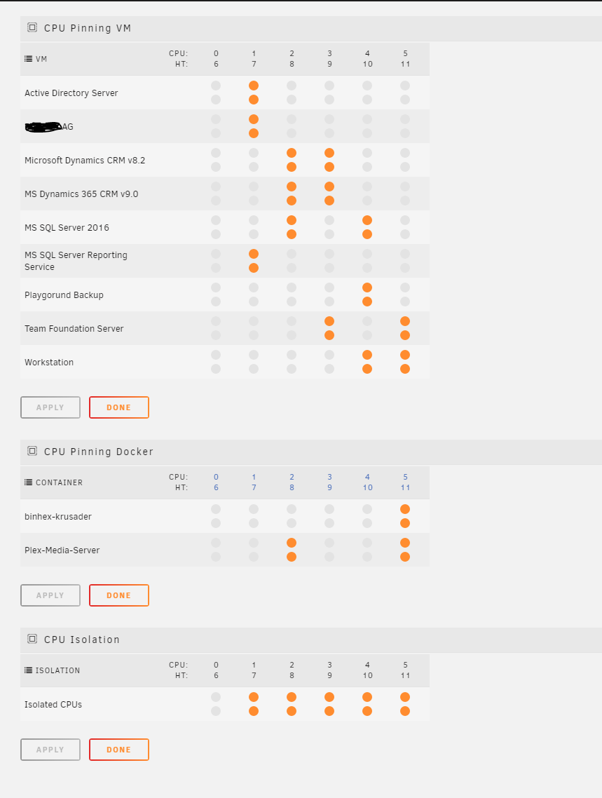

August 11, 20215 yr Author Ich bin jetzt soweit, dass alle Daten im Pool liegen und die VMs sind neu konfiguriert. In der Einstellung CPU Pinning habe ich mal etwas gespielt. Z.B. habe ich nur die Kerne 4/10 und 5/11 isoliert und dieser der Workstation zugewiesen. Die restlichen Kerne habe ich in den anderen VMs verteilt. Als ich nun - bis auf die Workstation - alle VMs gestartet habe, schlug die Auslastung - bis auf die Kerne 4/10 und 5/11 - sämtlicher Kerne aus. Anschließend habe ich die Workstation gestartet und die Performance war zwar besser als zuvor, aber nicht so, wie man es von einer Maschine mit 8 GB und 4 Kernen gewohnt ist. Sobald ich jedoch weitere Kerne isoliere - von 1/7 bis 5/11 - und die isolierten Kerne auf alle VMs verteile, dann ist nur die Performance der Workstation schlecht. Alle anderen VMs laufen wirklich gut. @mgutt Du hattest den Tipp gegeben, in der Workstation eine Netzwerkkarte durchzuschleifen, sei es USB oder nicht. Da ich noch eine PCIe x1 Netzwerkkarte habe, dachte ich mir diese wieder in den Server einzubauen, um sie dann nur für die VMs zu nutzen. So stelle ich mir die Konfiguration dieses Netzwerkadapters vor: Active Directory mit DNS Service (1.1.1.1) MS SQL (1.1.1.2) Dynamics CRM (1.1.1.3) SSRS (1.1.1.4) TFS (1.1.1.5) Workstation (1.1.1.6) Der Netzwerkadapter soll ausschließlich für die Kommunikation in der Domain dienen. Die VMs bekommen aber noch eine Netzwerkkarte zugewiesen, damit sie auch Internetzugriff für Updates haben. Das würde ich evtl. auch noch ändern, indem ich einen WSUS Server installiere und die VMs von diesem die Updates beziehen, aber dazu muss neuer Arbeitsspeicher her. Der Arbeitsspeicher, den ich hier noch liegen habe funktioniert zwar, aber man kann kein XMPProfil aktivieren, da er nicht kompatible ist. Meine Frage ist, ich hatte die Netzwerkkarte schon einmal im Unraid verbaut und eine statische IP festgelegt. In der Netzwerk.cfg ist sie noch enthalten. Wie bekomme ich sie dort wieder raus ohne das meine aktuelle Netzwerkkonfiguration verloren geht? Kann ich die Netzwerkkarte in den VMs nutzen auch wenn kein Netzwerkkabel angeschlossen ist? Was kann ich noch machen, damit ich Kerne mehreren VMs zuweisen kann und die Performance nicht beeinträchtigt wird? Edited August 11, 20215 yr by Tiras
