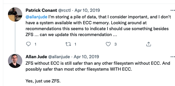

Also wenn das mal der Godfather of ZFS schreibt dann glaub ich ihm das:
EDIT: Die Beträge sind von 2014... Sind die sicher noch aktuell?
Er vergleicht nicht ECC mit Non-ECC, sondern betont nur, dass ZFS auch ohne ECC sicherer sei als andere Dateisysteme.
Das gilt aber eben nur, wenn ZFS korrekte Daten erhalten hat. Sind die Daten vor dem Erstellen der Metadaten bereits im RAM kaputt gegangen, nützt dir das nichts. Das ist dann die Situation wo ECC RAM hilft.
Das hat Allan auch hier erklärt:
http://issue.freebsdfoundation.org/publication/?i=254990&article_id=1987498&view=articleBrowser&ver=html5
If your goal is high availability, the extra cost of ECC is easily justifiable. Server grade hardware uses ECC RAM, because it mitigates the risk of memory errors, and the application crashes those errors can cause. Using ECC RAM reduces (but does not entirely eliminate) the risk of corruption on in-flight data, after it leaves the application, but before ZFS has calculated the checksum and written it to stable storage. If you care about the reliability and availability of your system, you should use ECC RAM, regardless of what file system you use.
ECC RAM und ZFS lösen also unterschiedliche Probleme und sind daher ein gutes Team.
Gilt aber auch für die meisten anderen Dateisysteme inklusive auch dem RAM Caching von Linux.
Ich will hier gar nicht weiter über ZFS Diskutieren weil es nichts bringt und auch nicht Thema diese Threads ist. :):D
