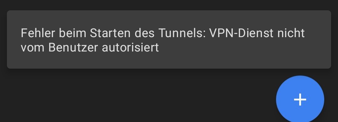

So jetzt als ich gerade happy war @mguttkam ein Fehler nachdem es ging. Liegt es an duckdny + Wireguard oder der Dauerhaften Verbindung ?  Habe mal aus jucks und tollerei auch emby ausprobiert, war dss der Auslöser, dass es zum Fehler kam ?
Edited by Megacayman
ich würde vorschlagen du machst hierfür ein separates thema auf, hat nicht mehr viel mit dem Topic zu tun, Danke.

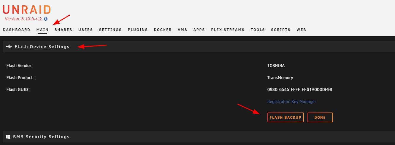

Hallo @mgutt , wie erstelle ich denn ein Backup vom stick ? einfach via USB  den Stick am Windows PC als Image speichern und auf den Reservestick spielen oder gibts hierfuer ein Tool ?
und das alles ist auch keine Hardware Empfehlung mehr ... mach bitte separate threads auf sonst wird das recht unübersichtlich, Danke.
und ab und an einfach mal selbst nachlesen oder schauen (bleibt auch am meisten hängen)
ein Beispiel ...
ja auf das bin ich auch gekommen , aber als ichs mal gegooglet haben habe ich nicht nur positives gelsen . Aber in zukunft neuen aufmachen 😊
