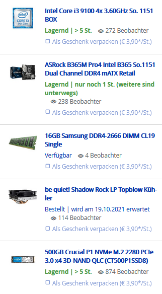

ich hab jetzt mal was zusammengestellt
Wenn Lautstärke keine Rolle spielt, kannst du auch den 08/15 Kühler nehmen, der der CPU beiliegt.
Statt der P1 hol lieber was ordentliches im Angebot:
https://www.mydealz.de/search?q=500gb%2Bnvme
Die Tage gab es die EVO Plus für 60 €.

Info: habe die ssd mal ersetzt durch die  500GB Samsung SSD 980 M.2 PCIe 3.0 x4 3D-NAND TLC.

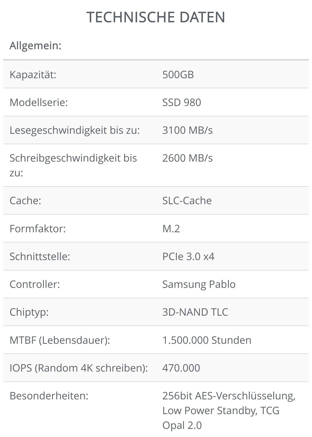

Das ist auch ein Billig-Modell. Von Computerbase zum 1TB Modell:
Die bis zu 160 GB im SLC-Modus mit einer Schreibrate von über 2.000 MB/s bestätigen sich in den Tests der Redaktion. Das gilt aber nur für eine komplett leere SSD mit 1 TB Kapazität. Bei 50 Prozent Füllstand schrumpft der SLC-Modus auf etwa 100 GB, bei 80 Prozent sind es nur noch rund 40 GB. In jeder Konstellation bricht die Schreibrate nach dem SLC-Cache massiv ein und sinkt sogar teils unter 400 MB/s, was gerade noch SATA-Niveau bedeutet.
Bei der 500GB wird das noch schlechter sein.

Anhang M2SSD Werte, so mies sind die doch nicht oder hab ichs falsch verglichen?
Lies den Test bei Computerbase, dann verstehst du wie diese Lügen legal sein können. Es steht nicht ohne Grund "bis zu" dabei. Die 980 ist je nach Füllgrad langsamer als eine SATA SSD = Geldverschwendung.
dann ueberlege ichs mir wirklich... Da das Paket noch nicht versendet wurde streiche ich die SSd aus der Bestellung einfach .

Ich habe auch die SSD auf die von dir geaendert auf die → Samsung 970 EVO Plus 500 GB  (2x)

On 10/15/2021 at 9:24 PM, Megacayman said:
Das B365M Pro4 hat doch zwei?!
Ja hat es - das Board kann ich empfehlen, da ich es selbst verwende 😉
