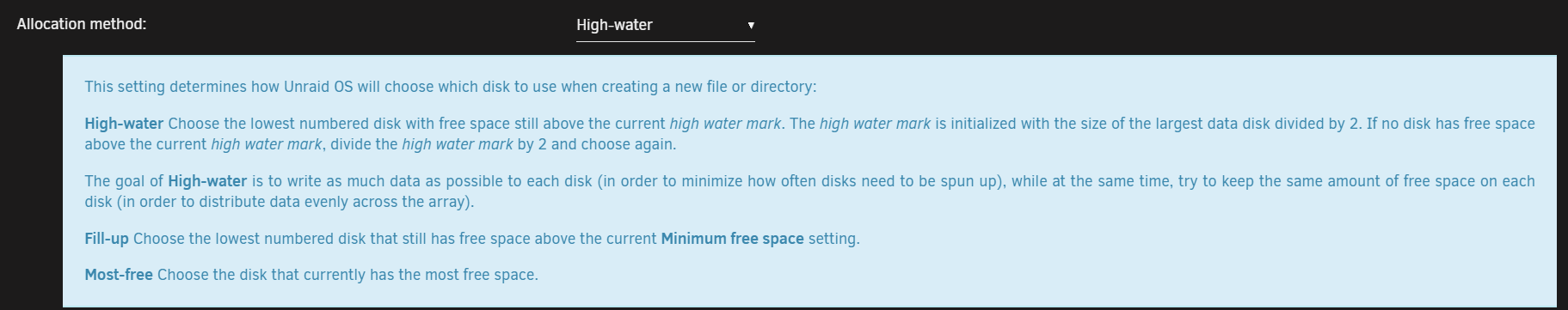

@mgutt eines habe ich hier jetzt in einem Video noch gesehen was auch wichtig waerer; welche Zuordnung soll ich denn der Platten nehmen ? Metohode High Water ist wohl fuer Mediaserver gut , stimmt das ? Parllel habe ich gedacht dass es immer gut ist die Daten Segmentweise auf allen Platten zu verteilen, dass es nicht zu Fehlern in der Datei kommen kann weil quasi alle Platten zusammen arbeiten muessen, oder ist dies auch eher ein veraltetes Prinzip ?
wenn du auf das "?" tippst wenn du mit der Maus drüber fährst geht eine Hilfe auf ... was jetzt am Besten zu Dir passt wäre mein Vorschlag ?
Da wäre dann ein sog. Striped RAID. Ist nicht veraltet aber schlicht und ergreifend nicht die Art wie UNRAID arbeitet ( daher ja auch der Name). Jede Datei ist immer komplett auf einer Platte. So muss im Zweifel auch nur eine Festplatte laufen und die restlichen sind im Standby. Das spart Strom und ist so ziemlich das Alleinstellungsmerkmal von UNRAID. Und die Parity schützt zumindest bei einem Festplatten Ausfall. Wobei auch hier nochmal betont werden muss: RAID/Parity ist KEIN Backup
Vielen Dank für die Antwort, zum Glück habe ich noch mal nachgefragt sonst hätte ich am Ende intuitiv das falsche genommen ich habe da noch gar nicht darüber nachgedacht. Dass das Raid kein Backup ist ist mir klar, lediglich eine Ausfallsicherheit.

Also High-Water  waerer hier die richtige Wahl.
