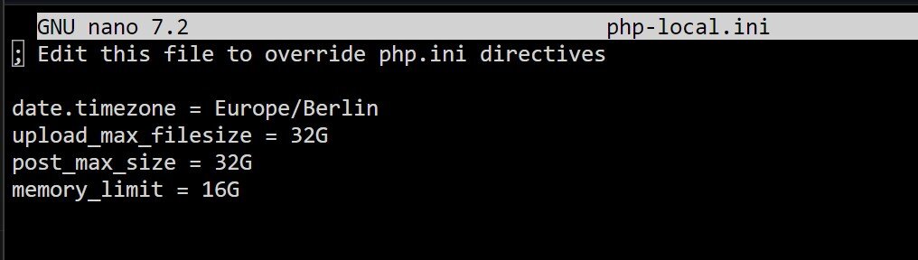

Korrigiert mich wenn ich falsch liege, aber bei mir hat es so zumindest auch funktioniert.
Alternativ kannst du die Datei auch via Konsole mit Nano öffnen und bearbeiten. Das ist zumindest mein way to go :)
Ich hab es so gemacht wie ich es beschrieben habe und dann per Konsole gegengeprüft. Es funktioniert. Also für einen der mit der Konsole nicht so klar kommt eine gute Alternative.

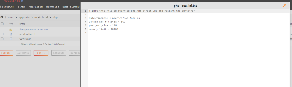

Ich habe die php-local.ini wie folgt bearbeitet und Nextcloud neu gestartet:

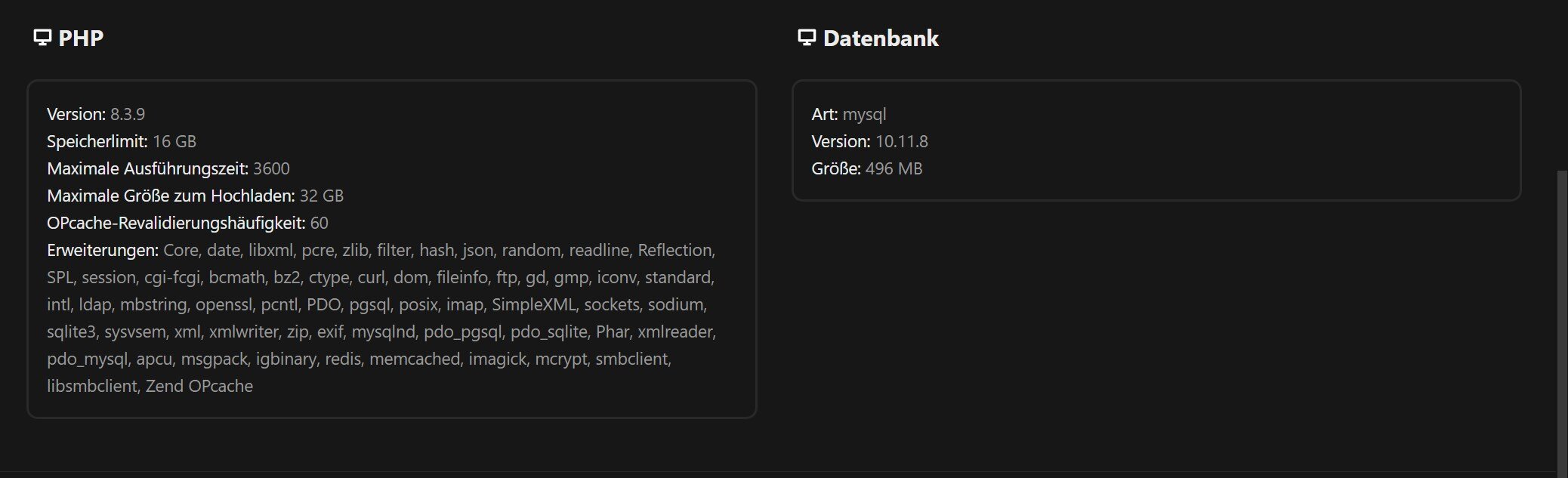

Unter Administrationseinstellung und System sehe ich auch die Änderungen von php-local.ini:

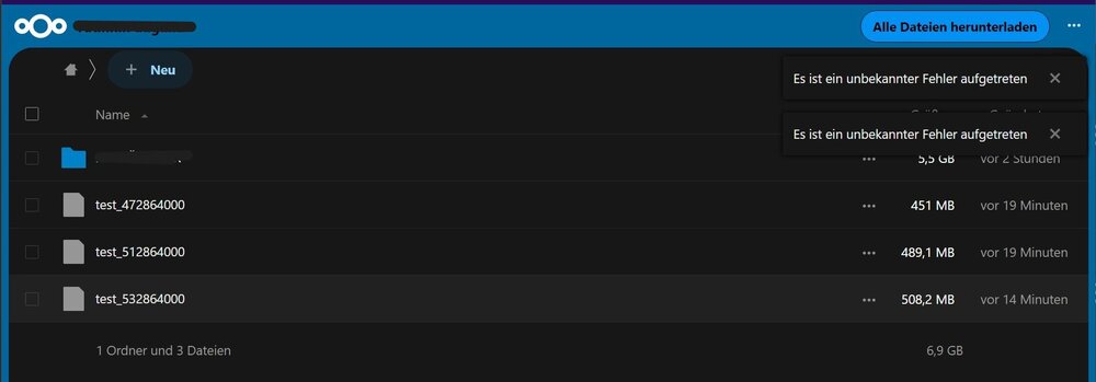

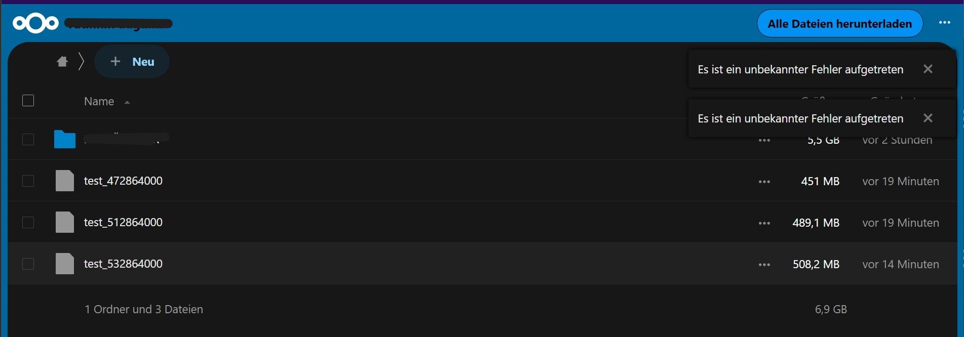

Ich komme aber bei einem Freigegeben link nicht über 512MB Uploadgröße!
Wenn ich eine Datei über 512MB hochladen möchte kommt der hinweiß " Es ist ein unbekannter Fehler aufgetreten"
Auf Nexcloud wird über Nginx Proxy Manager zugegriffen. Liegt es vielleicht daran?
Edited by powerforum75
kann gut sein, die ganze Kette muss stimmen ... ich nutze den NPM nicht (swag user hier), kann sicherlich jemand anderes beantworten.
