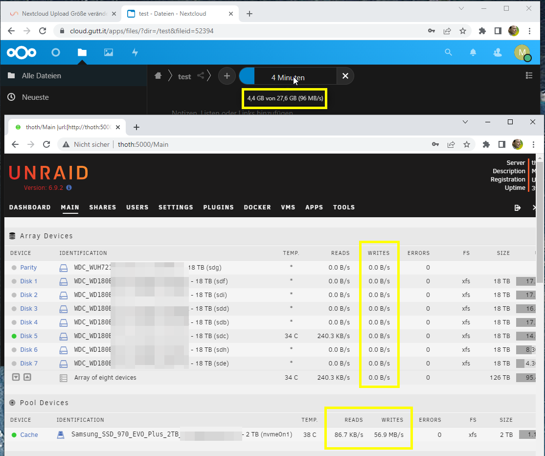

Echt komisch. Ich habe gerade problemlos eine fast 30GB große Datei in meine Nextcloud geladen und ich kann mich nicht erinnern was in Nextcloud oder NPM eingestellt zu haben. Das einzig komische war, dass es so "langsam" ging. Ich habe ja 10G, also sollten ja eigentlich deutlich mehr mögich sein.
5 hours ago, mgutt said:
langsam
Ins Parity-geschützte Array? Dann wäre es normal.
Nope. Nextcloud liegt inkl User Dateien komplett auf der NVMe.
4 minutes ago, mgutt said:
Nope
Die 62 MB/s haben mich das vermuten lassen. Das sehe ich exakt wenn ich Daten an die Nextcloud sende, wo das Ziel als Externer Speicher vom Array angebunden ist.

Selbst das nutze ich nicht. Ich wollte nicht, dass beim Zugriff durch User das Array anspringt, weshalb ich alles auf der NVMe abgelegt habe.

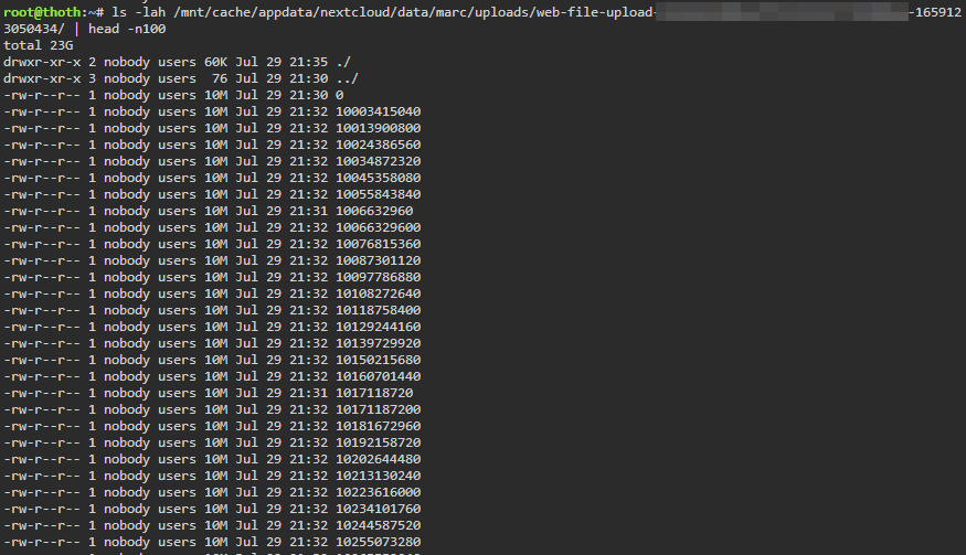

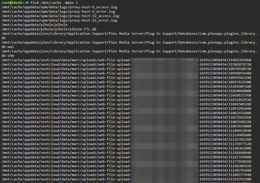

Hier guckst du:
Ich denke das liegt am Browser und/oder Nextcloud selbst, denn der macht haufenweise Chunks beim Upload:
Die jeweils 10MB groß sind:
Ich denke dadurch habe ich auch kein Problem wegen der Dateigröße, da er immer unter 10MB bleibt.

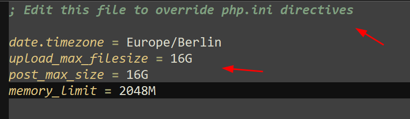

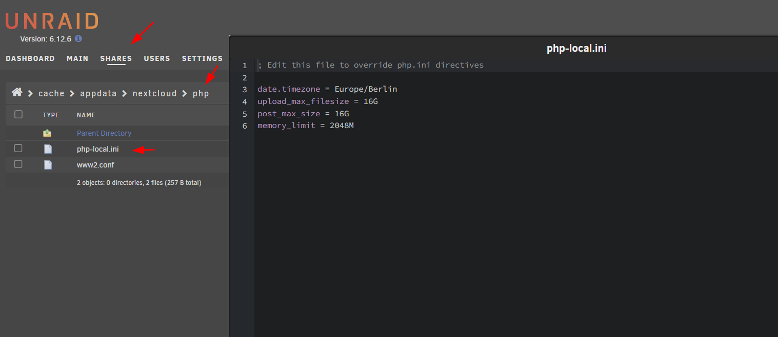

wenn du auch den Docker nutzen würdest, ja ... es ist aber ein elementar anderes setup bei linuxserver ;)
dort bearbeitet man die php-local.ini ... welche dann die php.ini beim Start beschreibt
steht auch so in der linuxserver Anleitung ;)

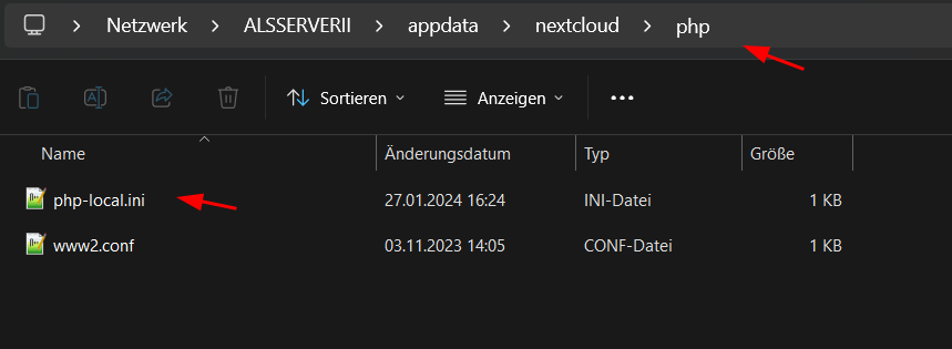

Ich bedanke mich für den tollen Hinweis. Ich war auf dieser Seite von Linuxserver (https://github.com/linuxserver/docker-nextcloud) und hatte da aber nichts gefunden.
Jetzt noch eine absolute Noob-Frage. Die php-local.ini Datei habe ich gefunden.
Wenn ich die nun mit dem Texteditor öffne, ist diese mit Ausnahme den Textes der bei dir in grün dargestellt ist, leer.
Zudem kann ich dort keine Änderungen speichern, da er mir dann eine Fehlermeldung anzeigt.
Mein Windows hat nur einen Benutzeraccount.
Irgendwas mache ich sicher wieder falsch... -.-

klar, hab ich ja auch ergänzt ;)
naja, was alle mit Rechten und co machen kann ich schwer nachvollziehen ...
um es kurz und einfach zu machen
unraid terminal
chmod 777 /mnt/user/appdata/nextcloud/php/php-local.ini
dann kannst du die auch speichern ...

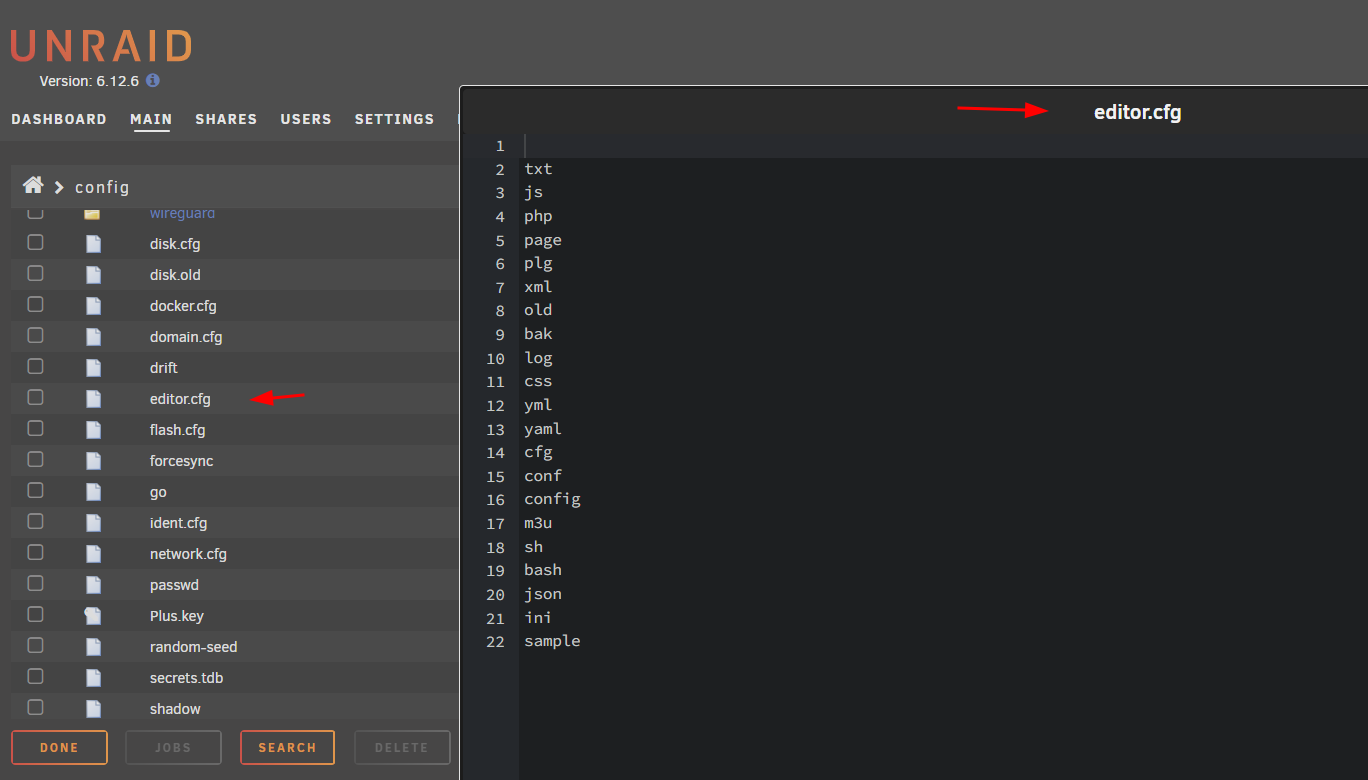

oder nimm den Unraid Editor ... sofern die editor.cfg das zulässt (per default, Nein)

Eine kurze Frage zum Unraid Editor: Meinst du den CA Config File Editor? Ich habe dazu auf https://docs.unraid.net/unraid-os/manual/tools/ etwas gefunden, allerdings gibt es laut diesem Forumseintrag das Plugin nicht mehr.
Wo genau finde ich bei dem Dynamix File Manager die config Datei? Muss ich dafür auf den USB-Stick zugreifen?
EDIT: Hab das mit dem Editor hinbekommen. Nochmals vielen Dank! :)
Edited by HGWBLN
1 minute ago, HGWBLN said:
Wo genau finde ich bei dem Dynamix File Manager die config Datei? Muss ich dafür auf den USB-Stick zugreifen (/boot/config/editor.cfg)?
exakt
dort trägst du ein welche Dateiendungen damit bearbeitet werden können ...
das ist auch obsolet da dieser Editor buildin ist ;)

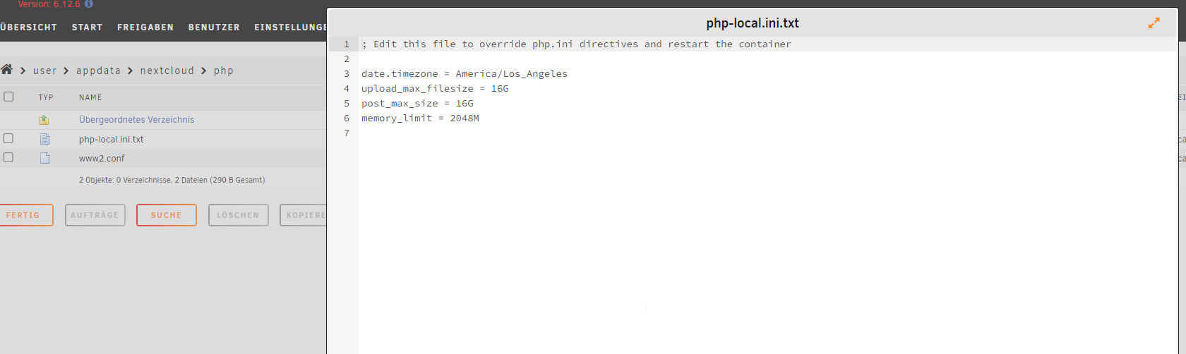

Kann man doch einfach die php-local.ini.txt umbenennen!? ich weis die Profis machen es anders :)
speichern und dann natürlich das .txt wieder weg nehmen.
Korrigiert mich wenn ich falsch liege, aber bei mir hat es so zumindest auch funktioniert.
