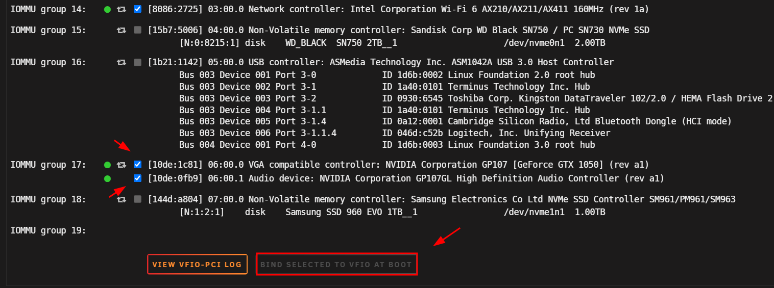

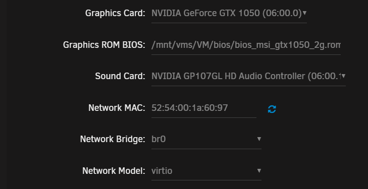

Nur weiß ich nicht wie ist das genau mit der grafikkarte mache :)
dann sag doch mal was du machen willst ;)

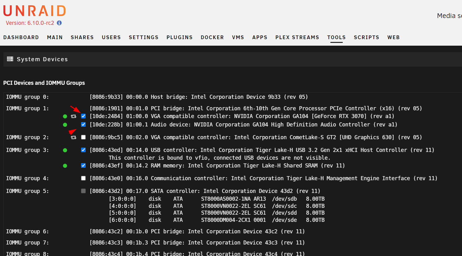

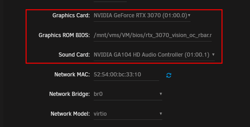

für eine VM nehmen ? wenn ja, tools, system devices, vfio bind machen (damit Sie sicher frei bleibt und an eine VM übergeben werden kann), Bsp. hier
dann BIND ... und Neustart
danach kann diese sauber an eine VM durchgereicht werden, Beispiel
das vbios (ROM BIOS) mal ignorieren, sollte mit Intel/Nvidia kein Thema mehr sein bei halbwegs aktueller Hardware, ich mach das aus Gewohnheit ;)
wie du siehst geht das auch parallel mit mehreren Karten im System ...
Windows installieren, Treiber installieren, Spaß haben

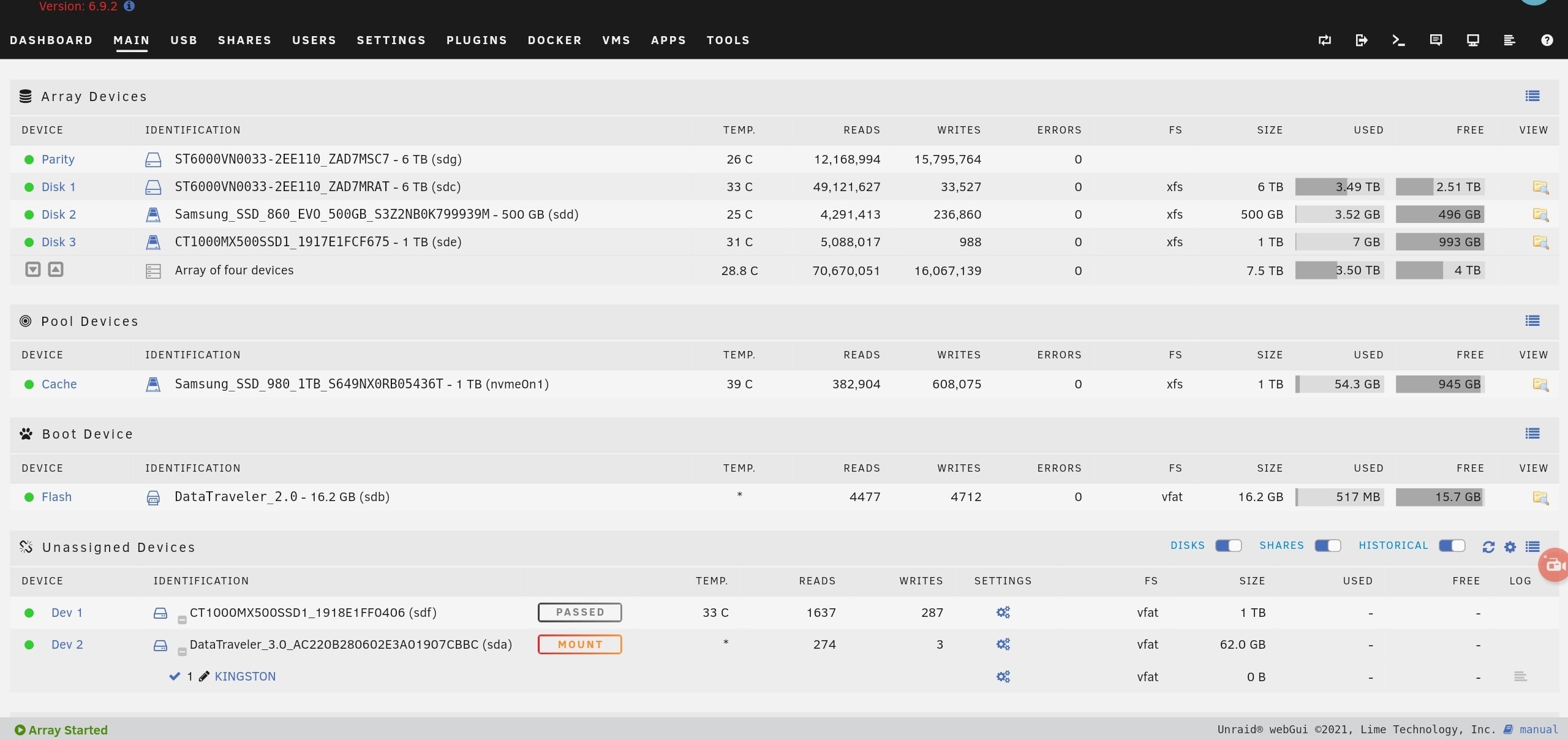

Ich kann deinem HDD1.. usw nicht folgen, aber mein Tipp wie du es machen solltest:
1.) Du packst alle HDDs ins Array. In deinem Fall sind das aktuell zwei 6TB HDDs. Also so:
Die Daten auf Disk1 sind nun ausfallsicher gespeichert. Dh wenn Disk1 kaputt geht, können diese durch die Parity wiederhergestellt werden. Packst du noch eine HDD dazu, wäre auch diese abgesichert.
2.) Du hast aktuell einen Pool mit einer NVMe. Hier sollten deine Docker drauf und deine VM Disks. Alles was darauf liegt kann aber jederzeit verloren gehen wenn die NVMe kaputt geht:
Was aktuell darauf liegt kannst du hinten mit dem Ordnersymbol checken:
Damit die Daten sicher sind kannst du jetzt folgendes machen:
a) Du kaufst dir eine zweite 980 1TB und packst diese ebenfalls in den Pool. Dann hättest du ein RAID1
b) Du machst regelmäßig Backups von der NVMe auf die HDD im Array. Um das umzusetzen gibt es Plugins (Backup Appdata zB), Docker Container (Lucky Backup zB) und Skripte (rsync incremental backup zB).
Optimal wäre, wenn man beides, also a) und b), umsetzt.
3.) Du hast jetzt noch die SSD, die du an eine VM durchgeschliffen hast. Die ist als UD gelistet und kann so bleiben:
Aber auch diese ist nicht gegen Ausfälle abgesichert. Um diese Daten abzusichern könnte man folgendes machen:
a) Man installiert innerhalb der VM eine Backup-Software und sichert über das Netzwerk auf das Array (zB Macrium oder Veeam)
b) Man stoppt die VM jede Nacht und sichert die ganze Platte per Skript auf das Array
4.) Deine beiden anderen SSDs sind schlicht überflüssig. Du brauchst sie nicht. Ehrlich nicht. Trust me ^^
Außerdem:
Um genau zu sein ist 3.), also das Durchschleifen an eine VM, auch schon zu kompliziert. SSDs an VMs durchschleifen machen die Gurus, die unbedingt das letzte bisschen Performance aus einer VM rausholen wollen. Die machen das allerdings nicht mit einer SATA SSD = langsam, sondern mit NVMe SSDs. Der Witz ist nämlich, dass eine durchgeschliffene SATA SSD langsamer ist als eine vdisk auf einer NVMe, denn bedenke: SATA = 500 MB/s Spitze und NVMe = 4000 MB/s Spitze und SATA = 1 Übertragungskanal und NVMe = 8 Übertragungskanäle parallel.
Schlussendlich wäre also meine Empfehlung:
2x 6TB HDDs ins Array
2x 1TB SSDs in den Pool
Fertig.
meine config habe ich nun geändert :)
wobei ich aktuell nach einer 12TB platte ausschau halte, also parity ,..
2x 6TB als Array
2x M2 SSD als pool, wobei ich hier vermutlich mit dem einbau der neuen M2 festplatte die daten der ersten Cache platte gelöscht habe (auch meine VMˋs)
die eine SSD gleibt aktuell, hier kann bzw werde ich später mal umziehen, alleine wie du schon sagst wegen dem durchreichen, da aber noch zu viele daten auf der SSD liegen muss ich erstmal sortieren, sobald mal der rest wieder da ist bzw alles soweit läuft,..
kann es sein das wenn man eine cache platte hat und eine weitere in den pool nimmt, er dann automatisch beide leer macht ?
