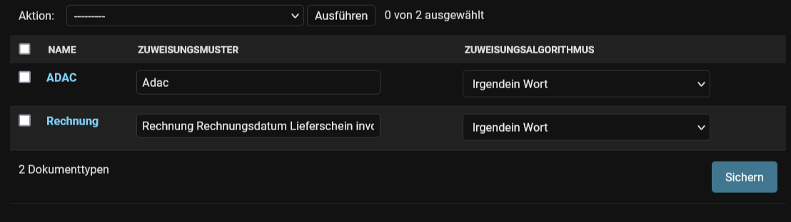

Ich hab einfach mal 20-30 Dokumente, Rechungen etc genommen teilweise mit dem Editor .txt Dateien erstellt in die Textdeien willkürlich was reingeschrieben und irgenwo das Wort Rechnung eingefügt, nur zu Testzwecken.
Wenn eines der Wörter (Rechnung Rechnungsdatum Lieferschein invoice) vom OCR erkannt wird , wird das Dokument in meinem Fall in den Ordner Rechnung gespeichert.
Das kannst du so einfach fortführen. So kannst du die Dokumente sortiert ablegen.
Wenn du nun die Rechung von deinem Backofen suchst den du vor 5 Jahren erworben hast, schreibst du wie @ullibelgie oben dir das erläutert hat, in die Suchmaske z.b Backofen oder Neff oder titangrau und schwupps hast du das Dokument.
Es braucht halt einwenig Einarbeitungszeit um das Programm zu "verstehen,fühlen" wie es arbeitet.

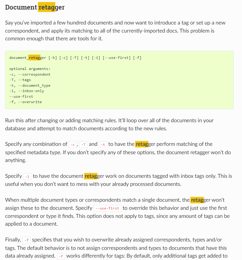

Hier interessiert mich aber wie das mit der nachträglich Erfassungen abläuft wenn ich bestehenden Dokumenten einen einen Dokumententyp / Tag hinzufügen möchte.
Szenario
Dokumententyp "Rechnung" soll nachträglich in "Arzt Rechnungen", "Energie Rechnungen" und "Sonstige Rechnungen" aufgetrennt werden?

Hm darum ging es mir jetzt nicht sondern um die Frage kann ich eine Reindizierung anstoßen. Wenn ich 500 Dokumente eingecheckt habe und diese Auftrennung vornehmen möchte kann ich das automatisieren analog dem Import? Ich hätte ein paar tausend Dokumente zum Scannen das würde nach meinem aktuellen Kenntnisstand aber voraussetzen das ich bereits vor dem ersten Scan alle Dokumententypen / Tags etc. spezifiziert haben müsste?
On 1/21/2022 at 5:12 PM, alturismo said:
sorry, aber liest Du Dir auch die Docu durch ?
Beispiel aus der Documentation, paperless ist so gut dokumentiert ...
mach nur vorher ein Backup falls was schief geht ... und ... die Apps haben in der Regel eigene Hilfeseiten, Docs, Foren, ... hier sollte hauptsächlich Hilfe stattfinden im Zusammenhang mit Unraid, jedoch geht es als immer mehr um die Hilfe der App(s) an sich.
Nicht persönlich gemeint @Smolo, nur wenn ich hier immer offene Threads sehe, nachschaue ob was technisch nicht geht und dann sehe dass die Fragen dann komplett abdriften und am Ende es nur um das Nachschlagen der Hilfe der App geht ... dann wundert mich das einfach ... ;)

zu der Erfahrung, geht wunderbar ... renamed, verschiebt sauber in die "neue" Struktur., nur bitte nicht von Hand renamen, verschieben.

Zu dem nachträglichen Bearbeiten der Tags für bereits im System befindliche Dokumente:
Natürlich kann man Dokumente auch nachträglich weiter MANUELL klassifizieren auch neue Tags definieren usw... (s.o.)
Die Frage ist aber, ob eben auch für alte Dokumente eine Neuklassifizierung automatisch erzeugt werden könnte, unter zu Hilfename des neuronalen Netzwerks, was sich hinter dem Algorithmus 'Auto' verbirgt. Ich könnte mir vorstellen, das in diese Richtung die Frage von Smolo geht ?!
Man müsste mal einen Test machen mit doch mindestens 500 Dokumenten im System:
Beispiel - man hat den Tag 'Zahnarzt' bereits vergeben im system
Ausserdem den Tag 'Rechnung'
Nun geht man in die Konfiguration unter Tags und definiert einen neuen Tag 'Zahnarztrechnung' mit dem Algorithmus 'Auto' ohne Dokumente manuell mit dem Tag zu versehen.
Wahrscheinlich wird das System nichts veränderen auch nicht nachdem der Docker ein paar Stunden läuft, aber das müsste man ausprobieren...
Ich habe nämlich irgendwo gelesen, daß der Algorithmus ständig aktiv ist und regelmässig irgendwas verfeint ?! Weiss aber nicht mehr wo ich das gelesen habe ...
Interessant ist, wenn man eine bereits verarbeitetes Dokument nochmals durch den 'consume' ordner ins system einfügt (ein Doppel) - es könnte sein, dass das Doppel/Neueingabe jetzt anders als im 'ersten Durchlauf' zusätzlich den Tag Zahnarztrechnung bekommen hat... eben mit dem Auto Ordner. Wenn das alte Dokument den neuen Tag nicht hat, wissen wir, dass der Algorithmus wirklich NUR für Neueingaben läuft. Das ist für mich aus der Dokumentation nicht ganz sonnenklar...
Hier geht offenbar 'Probieren über Studieren' - mit dem Lesen der Doc ist es da (bei mir jedenfalls) nicht getan - aber ich muss hier auch noch einiges Testen, bevor ich mehr dazu sagen kann... die Eingabe des Archivs mach einfach noch zu viel Arbeit (alte Handschriften müssen noch erst eine Abschrift bekommen für die OCR Erkennung und weiteres mehr...)
Also evtl. bitte mal selbst probieren.
