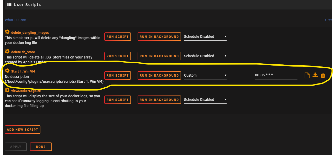

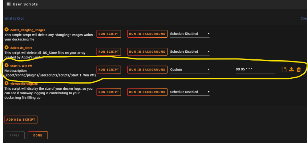

Kannst du mir da vieleicht ein Tipp geben, wie ich das am besten bewerkstellige. Ich hab das mal versucht mit Lucky Backup zu realisieren, aber ich bin anscheinend zu blöd das als Cron laufen zu lassen. Gibt es da alternativen?
Ich würde den Copy (Rsync) Befehl in ein Script packen und das mit den "User Scripts"-Plugin laufen ablssen.
Ist schon länger her, daß ich mich damit beschäftigt habe.
Hier in dem Screenshot sieht man, daß ich jeden Tag morgens um 5 Uhr beispielsweise eine VM starten lasse:
(als ich das damals eingerichtet habe, bekam ich auch hier Hilfe und hatte meine Lösung dann nochmal ausführtlich beschrieben, aber ich finde den Beitrag gerade nicht wieder).
