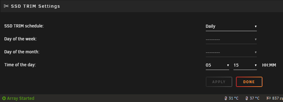

Hinweis hierzu, nutzt man die generelle Trim Funktion (ich denke wir alle empfehlen dies bei SSD/nvme cache's) ... werden ja in der Regel alle Platten trimmed ...
sprich, hier dann besser "manuell" trimmen bzw. gezieltes script schreiben was zu einem passt.
Sollte das seit 6.9 nicht weggefallen sein, und vom OS automatisch gemacht werden..? 🤔
nicht das ich wüsste
seit 6.9 wurde das Thema bei BTRFS Pools umgestellt dass da kein Trim mehr notwendig ist.
bei XFS formatierten Platten ist Trim nach wie vor sinnvoll, daher auch das plugin ... so zumindest mein Kenntnisstand ;)
51 minutes ago, alturismo said:
kann es Probleme geben, ja
Nein kann es nicht, weil man SSDs im Array nicht trimmen kann. Limetech mountet die SSDs so, dass das nicht möglich ist. Daher ist das ja so sinnfrei davor zu warnen.
hab meinen Eintrag korrigiert, Info, Probleme war NICHT nur auf Trim bezogen ... sondern als "eine Falle" gemeint, da dem ja nicht so ist kokrrigiert ;)
