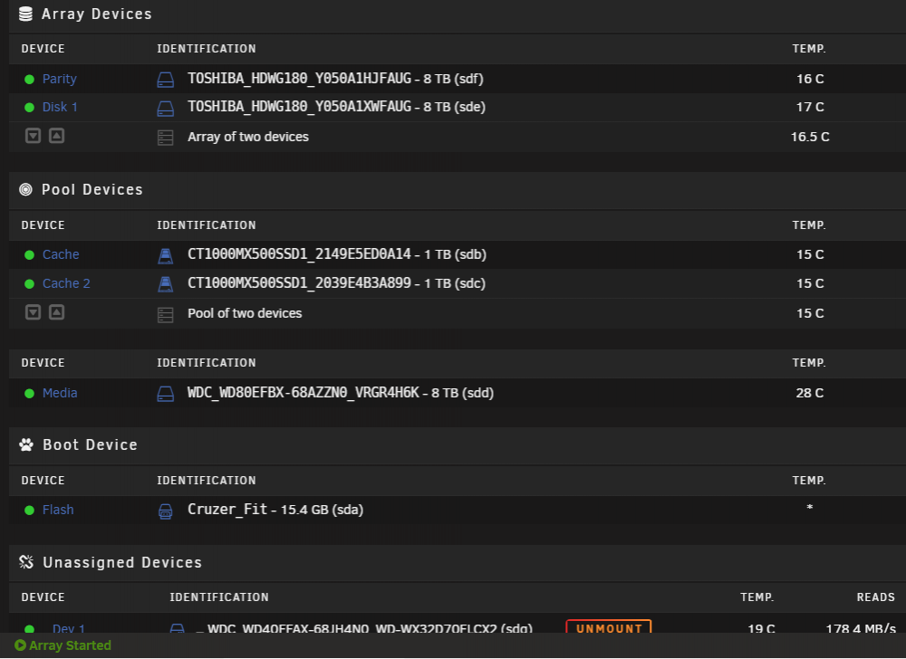

    Hallo @LyDjane In unraid gibt es einmal das Array. Das ist meist ein Verbund von bis zu 28 Festplatten. Dieser Verbund ist kein Raid, sondern die Festplatten werden über 1 oder 2 weitere Paritä

Unraid möchte wenigstens eine Platte im array. Also eher 1x Daten 1x Parity.  Was in Sachen Speed erwa auf einen mirror rausläuft.

Unraid unterstützt momentan nur 1 Array.
Du könntest die 2x4TB als Array inkl. Parity nehmen.
Die SSD dann als Cache für Docker und VM.
die 2x2TB als weiteren Pool für Backup.

2 hours ago, LyDjane said:
- die SSD (so um die 250-500GB) lasse ich im Cache laufen (alleine)
Pool = Cache: Das macht man in der Regel oft so.
- 2x4 TB Platten
Wenn Du nur 2 Festplatten gesamt einsetzt und Ausfallsicherheit (Parität) nutzen willst, eine festplatte m,it 4TB Nutzkapazität und eine Festplatte als 4TB Parität.
- es gibt eine Paritätsplatte (die mindestens so groß wie das Array ist)
Nein. Es gib eine Paritätsfestplatte, die mindestens so groß wie die größte Nutzdatenfestplatte im Array sein muß (wenn man eben Parität einsetzen und dadurch Ausfallsicherheit gegen den Ausfall einer beliebigen Festplatte erreichen will. Bei Ausfallsicherheit gegen den gleichzeitigen Ausfall von 2 Datenträgern muß man 2 Paritätsfestplatten einsetzen.)
Wenn ich die 2x4TB Platten im RAID laufen lasse,
Bei unraid gibt es im Array kein raid.
Raid wird höchstens in den Pools (meist für Cache verwendet) genutzt, wenn man im Pool mehr als einen Datenträger einsetzt.
Das (einzig mögliche) Array (in der Regel bis zu 28 Festplatten für Nutzdaten und maximal 2 Festplatten für Parität = maximal 30 Datenträger) ist etwas anderes als ein Pool. Man kann in aktuellem unraid mehr als einen Pool einrichten udn jeder Pool kann mehrere Datenträger beinhalten. In der Regel wird ein/der erste Pool besteheend aus SSD als Cache benutzt. Zusätzlich bietet sich dieser Pool an dort auch die Dockercontainer und VM zu lagern, weil sich eine SSD eben als erheblich performanter als eine konventionelle Festplatte anbietet.

Pack alle 4 Platten ins Array. Dann hast du 1x 4TB Parity, 1x 4TB für Daten und 2x 2TB also 4TB für Medien. Alle drei Platten sind dann gegen den Ausfall einer HDD abgesichert. Wie das funktioniert, steht zb hier:
