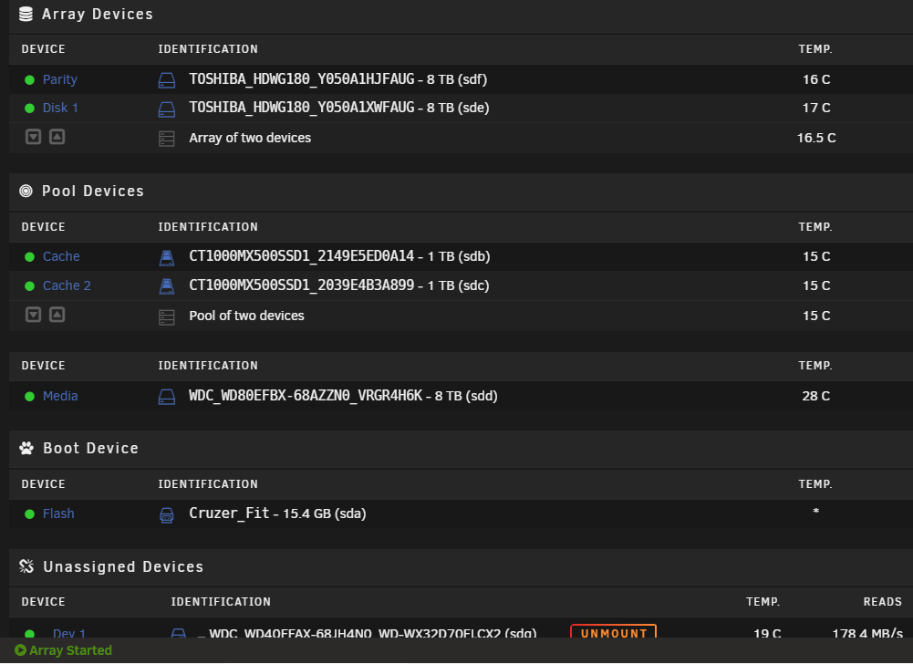

Servus LyDjane, ich habe vor kurzem folgendes in Betrieb genommen:
Wenn es kein Datengrab werden soll und du auf ECC RAM verzichten kannst/willst, ich bin sehr zufrieden.

44 minutes ago, cz13 said:
Es stellt sich auch die Frage ob wegen Verfügbarkeit der Container und VMs nicht 2 SSDs als RAID1 im Cache sinnvoller wären.
soweit ich weis, gibt es kein RAID in unRAID?

Umso aktueller die Hardware umso besser natürlich die Effizienz derselben. Also grob.
Schau einfach mal das an:
https://cpu.userbenchmark.com/Compare/Intel-Core-i5-6600K-vs-Intel-Core-i3-9100/3503vsm806339
Das heißt mein Prozessor ist meistens etwas besser als ein i5 6600K.
Mein System ist aktuell im spinup aller Platten und bei einer laufenden Kopieraktion von HDD zu HDD über USB3.
Dazu läuft eine Nextcloud grade aktiv.
Das ist sicher nicht grade viel aber der Stromverbrauch liegt laut Shelly Plug S bei 47 Watt. Dementsprechend ist auch die Abwärme.
Da die Kiste aber eh im Keller steht:
CPU und Mainboard liegen aktuell bei 35°C - Der Rechner kopiert dauerhaft seit über 6 Stunden Daten.
Möglicherweise würde sich ein besserer Prozessor mehr langweilen und noch Kühler bleiben.
In einem sehr kleinen Raum würde ich mir ja überlegen ob ich eine Luftführung für Zu- und eine für Abluft installiert bekäme.
