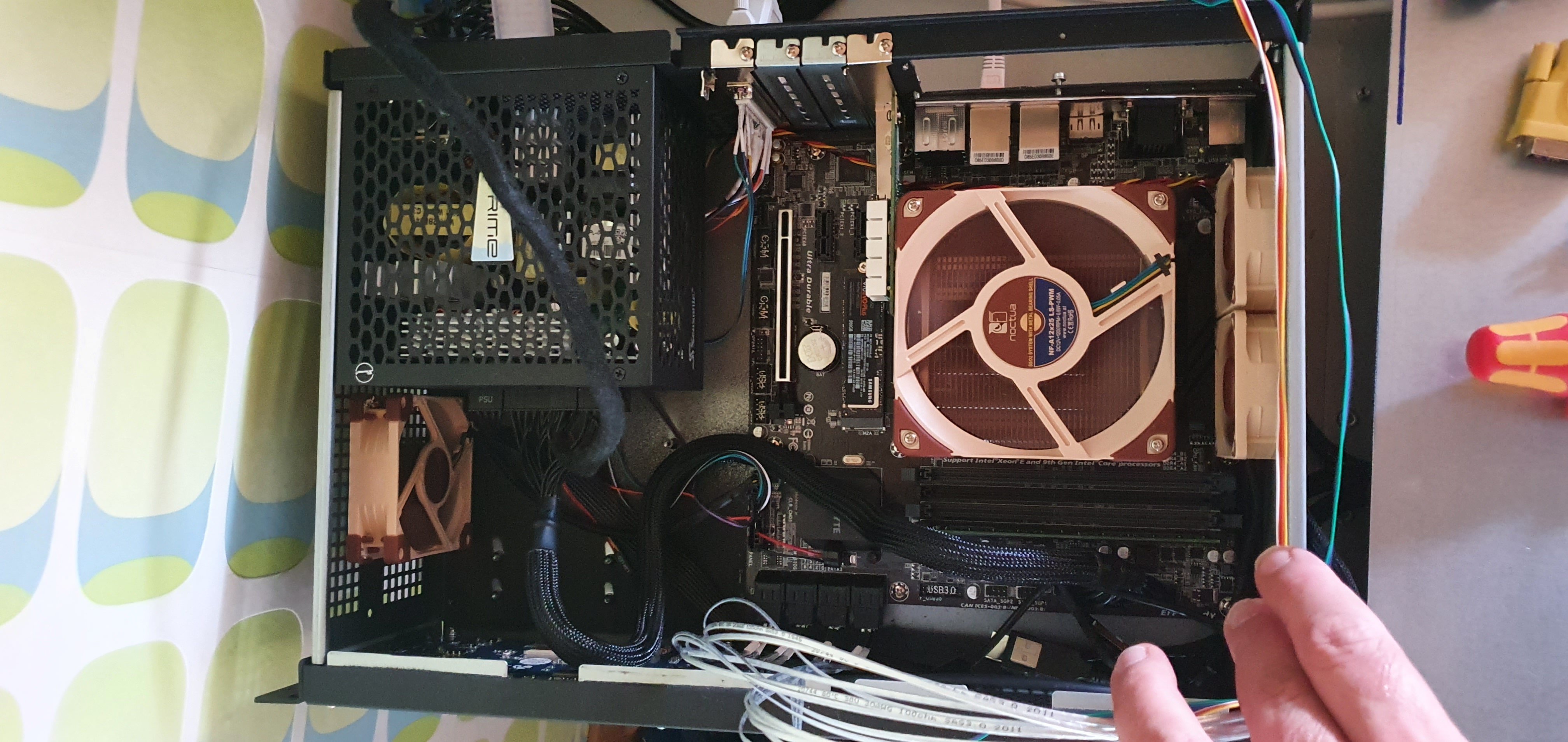

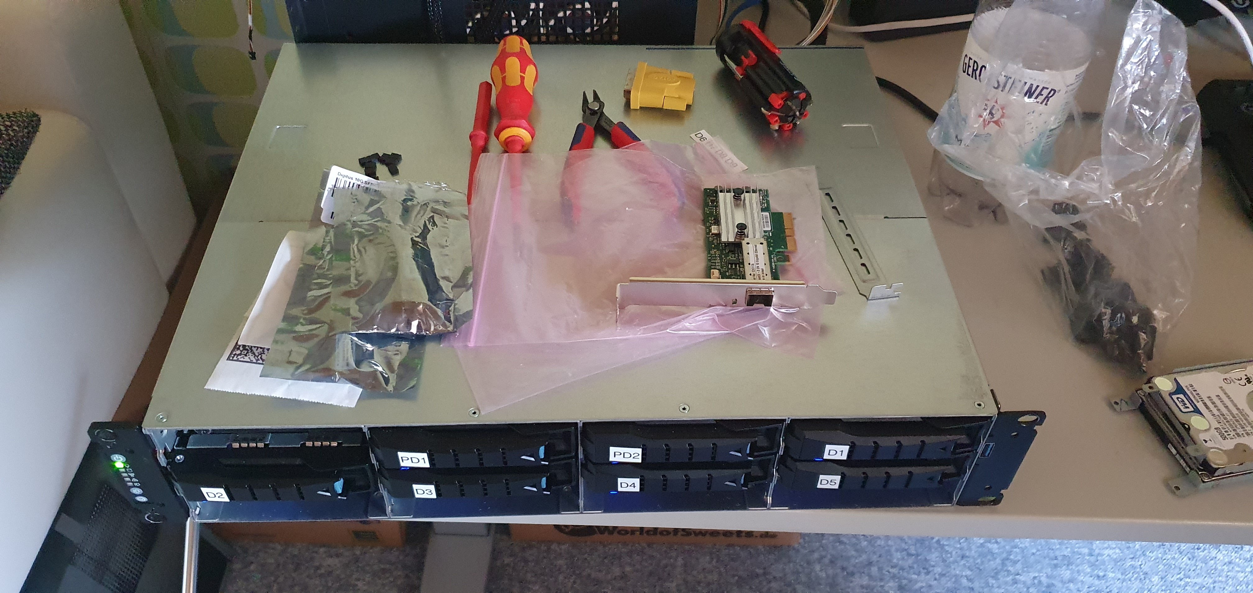

Hier ein paar Bilder, muss jetzt noch final ordentlich zusammenbauen (ist gerade alles quick und dirty um zu sehen ob es stabil läuft).
Habe jetzt noch ein paar Festplatten die ich gerne einbinden möchte, sodass ich mit den 8 onboard Ports nicht hinkomme. Ich würde gerne um 4 Ports erweitern (so viele Einschübe habe ich noch frei) die frage ist jetzt, kaufe ich mir eine PPCIE Karte die mir 4 Sata Ports gibt und ich dann mit dem sff-8643 auf 4x Sata Reverse Kabel (wie einen mit den 8 Ports auch) auf die Backplane gehe, oder direkt eine PCIE Karte mit Sff-8643 Anschluss kaufe?

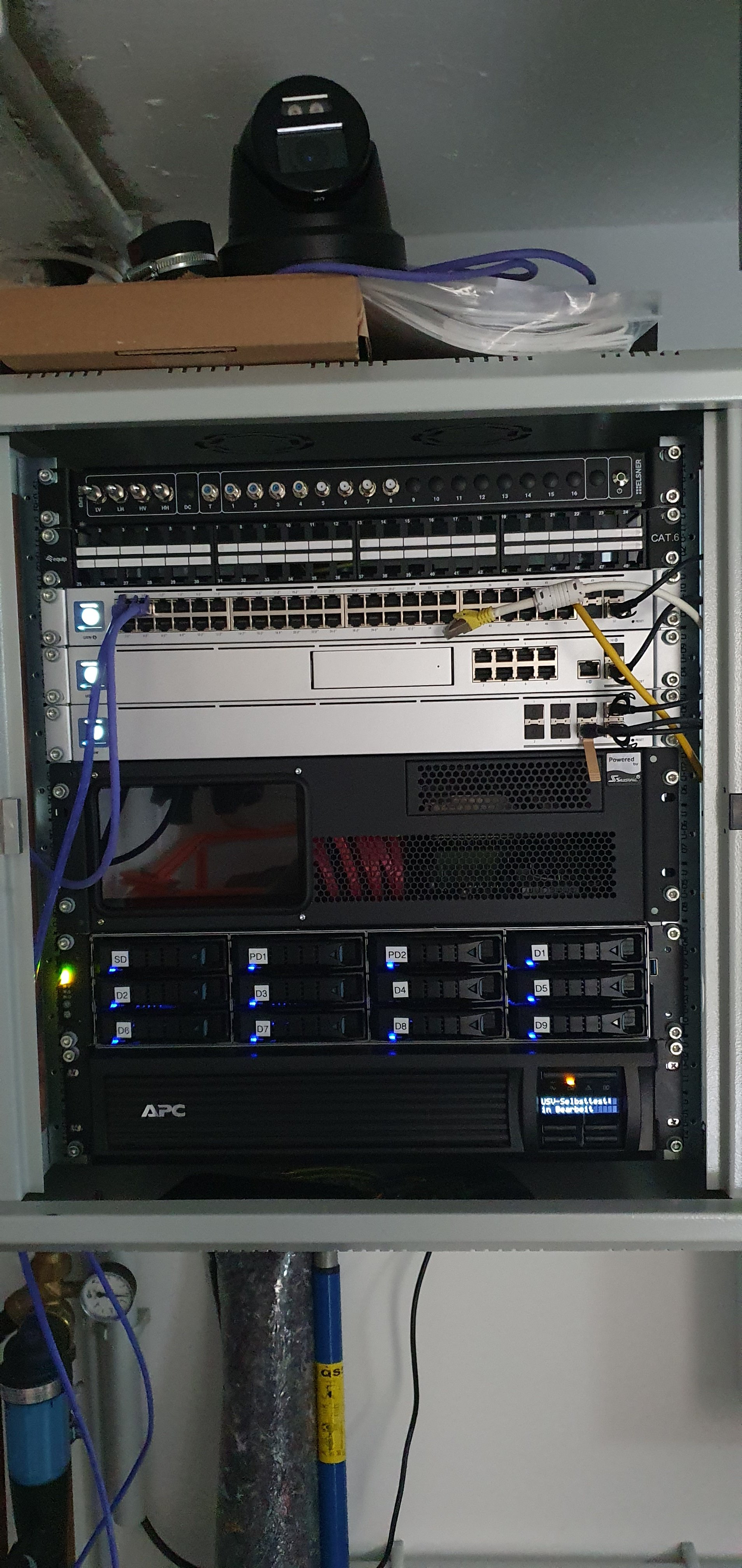

    Wollte euch mitteilen, dass ich soweit erstmal fertig bin mit meinem Server & Rack 🙂.   Die nächsten Wochen heißt es dann Leerrohre für KNX und Ethernet einziehen. 😉
Eine 4Fach SATA Karte (beispiel ASM1064) schluckt weniger Strom, benötigt nur einen PCIe 3.0 x1 um 4 Festplatten mit je fast 250MByte/s anzusteuern.
Eine 5fach SATA Karte (beispiel JMB585) schluckt weniger Strom, benötigt aber schon einen PCIe 3.0 x2 oder mehr Slot/Anschluß um bis 5 Festplatten mit je knapp unter 400MByte/s anzusteuern.
Eine 6fach SATA Karte (beispiel ASM1166) schluckt weniger Strom, benötigt aber schon einen PCIe 3.0 x2 oder mehr Slot/Anschluß um bis 6 Festplatten mit je ca.330MByte/s anzusteuern.
Ein SAS Kontroller mit SFF Anshcluß benötigt meist mehr Strom als oben genannte SATA Karten, kann aber meist auch mehr als nur 6 SAS/SATA Ports performant anbinden. Dafür sind aber vermehrt PCIe x8 Sloty erforderlich.
Es stellt sich lso die Frage, wieviele Festplatten Du in naher Zukunft daran betreiben willst und welche noch freien PCIe Anschlußmöglichkeiten bestehen.
Theoretisch kann man auch mehrere SATA Kontroller gleichzeitig einsetzen, aber bei den 5 oder 6 Port Modellen verschwendet man dann meist 2 Lanes, weil x2 SLots selten sind und man dafür dann eben mindestens x4 Slots verwenden muß.
Aber wenn man mehrere PCIe 3.0 x1 Slots frei hat wären vielleicht mehrere 4Port Kontroller dafür eine Alternative um performant 6 oder 8 Festplatten mit knapp unter 250MByte/s zu betreiben.
Man beachte aber, große/schnelle Festplatten sind heute schon in Spitze bei 250MByte/s. SSD schaffen oft mehr. Für SSD sind 250MByte/s schon eine signifikante Bremse. Bei Festplatten fällt das aktuell höchstens im Außenbereich bei sequentiellem Lesen/Schreiben auf.
Hallo @DataCollector also es werden maximal noch diese 4 Platten dazu kommen, 6 der 12 Platten sind kleine 2,5" aus alten Laptops von mir mit meist nur 250 oder 500GB, wird in Zukunft mehr Speicher benötigt werde ich diese dann im Array nach und nach durch 3,5" mit mehr Speicher tauschen.
PCIe habe ich nach der 10Gbit Karte noch 2x x1 und 1x x16 frei, die 10Gbit Karte steckt im x8 Slot. Mehr kommt eigentlich nicht mehr rein. Wird dann wohl ne 4 Fach Karte, 250MBytes reichen mir, habe ja noch ein NVME Cache.

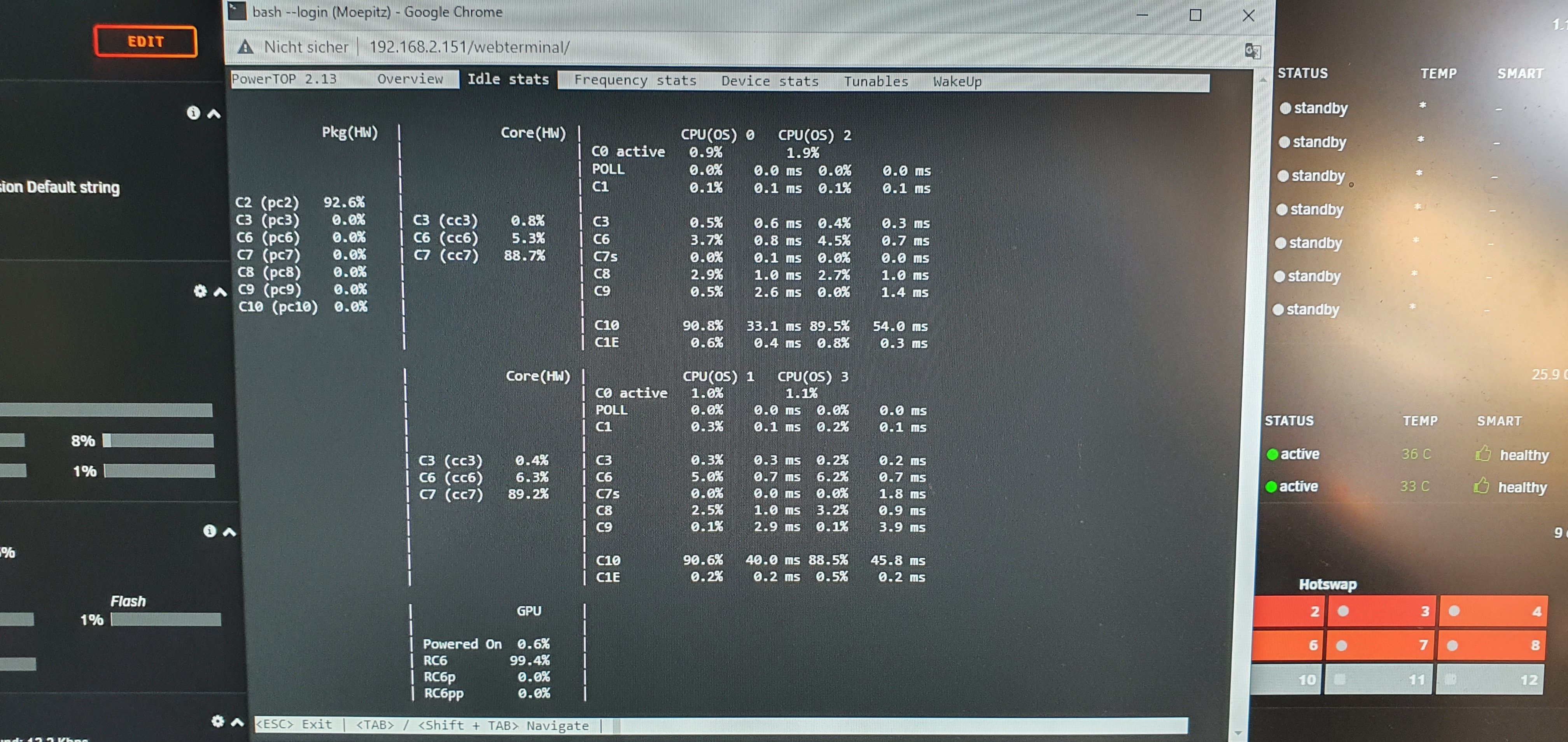

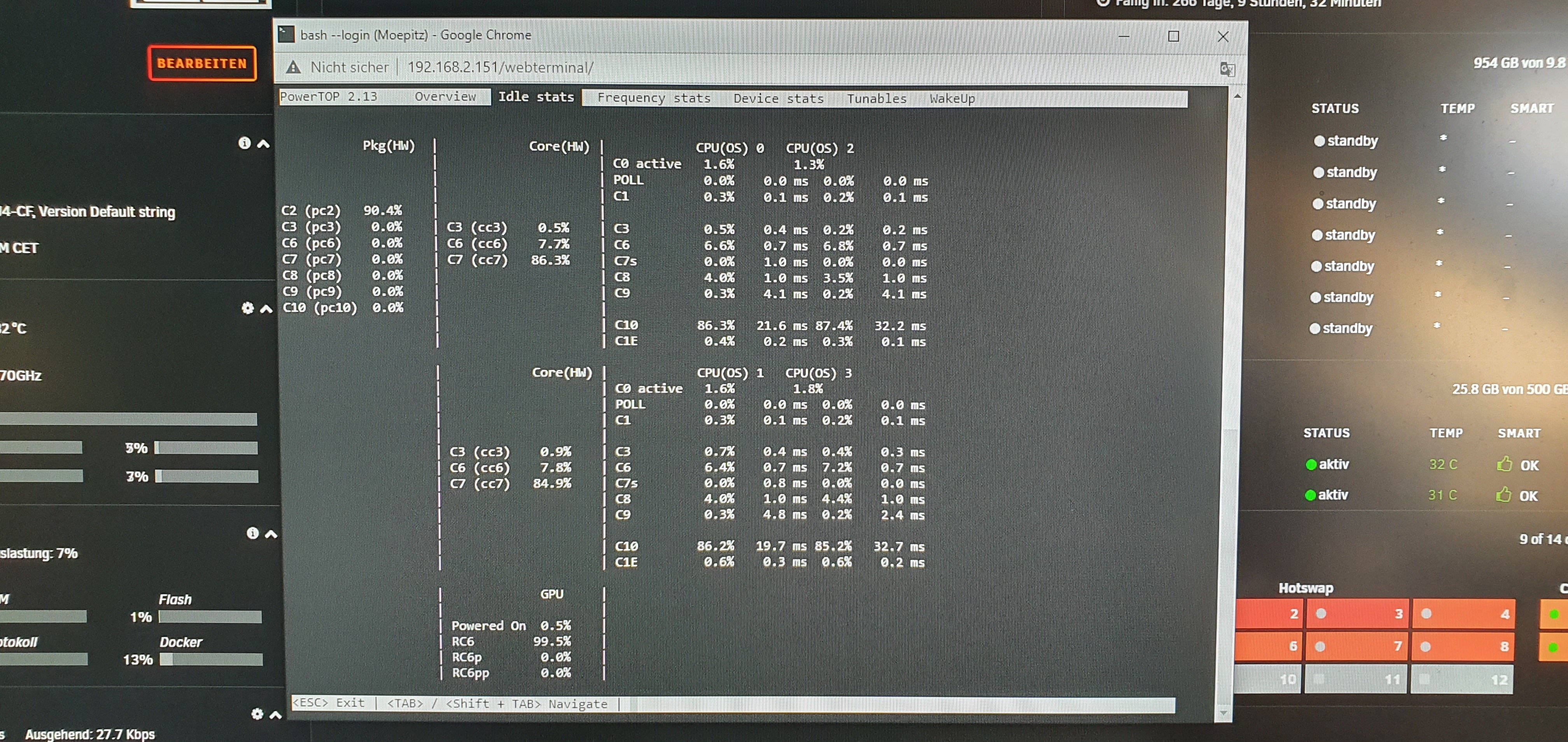

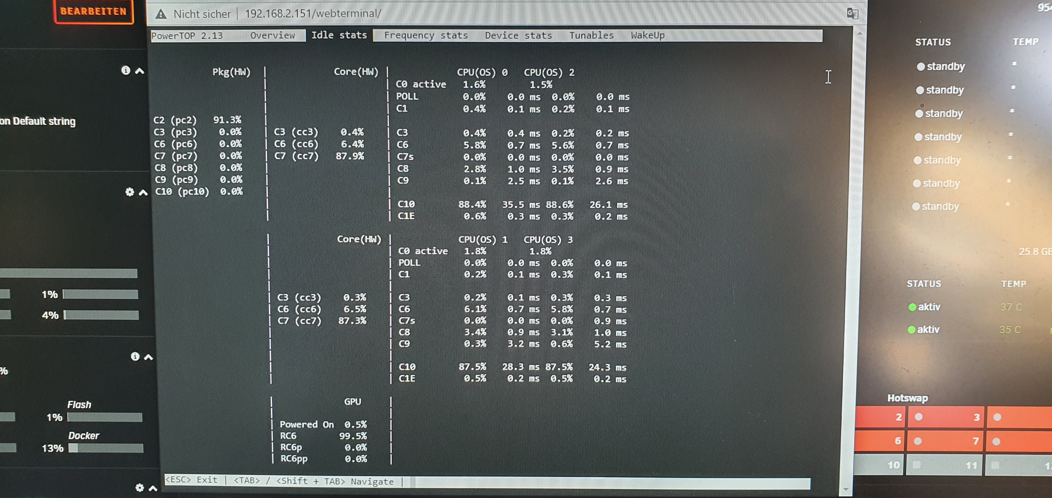

@mgutt hier die Werte nachdem ich powertop & autotune ausgeführt habe, geändert hat sich am Verbrauch nicht wirklich etwas...
Stehen die Platten? Bau mal die 10G Karte aus.
Ohne 10G Karte, alle Festplatten stehen, vorhin und auch jetzt... Verbrauch laut Energiemessgerät maximal 0,5-1W niedriger.
Setz das BIOS zurück und aktiviere dann noch mal CEC2019. Denk dran, dass du powertop --auto-tune nach jedem Neustart neu ausführen musst.
Warum hast du außerdem 0.5% Last auf der iGPU?

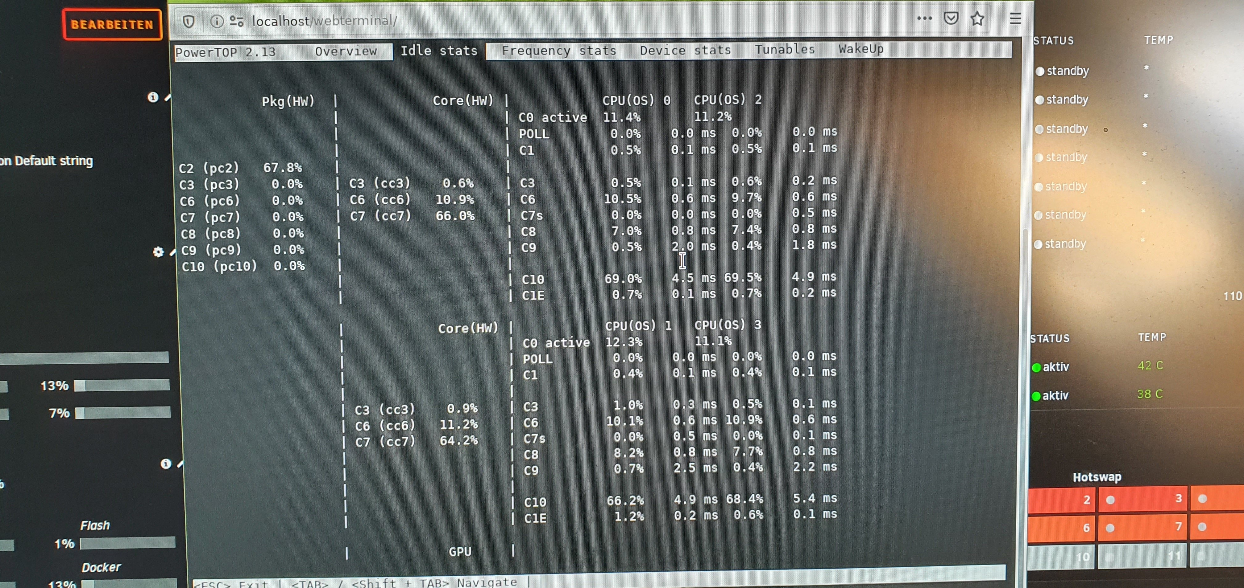

Bios zurückgesetzt, CEC2019 aktiviert, neu gestartet und powertop --auto-tune ausgeführt, laut Energiemessgerät jetzt 6 Watt mehr Verbrauch, alle Festplatten im Ruhezustand.
Die 0,5% last? Weiß nicht eventuell von den beiden Dockern die aktiv sind? (Jdownloader & DuckDNS)

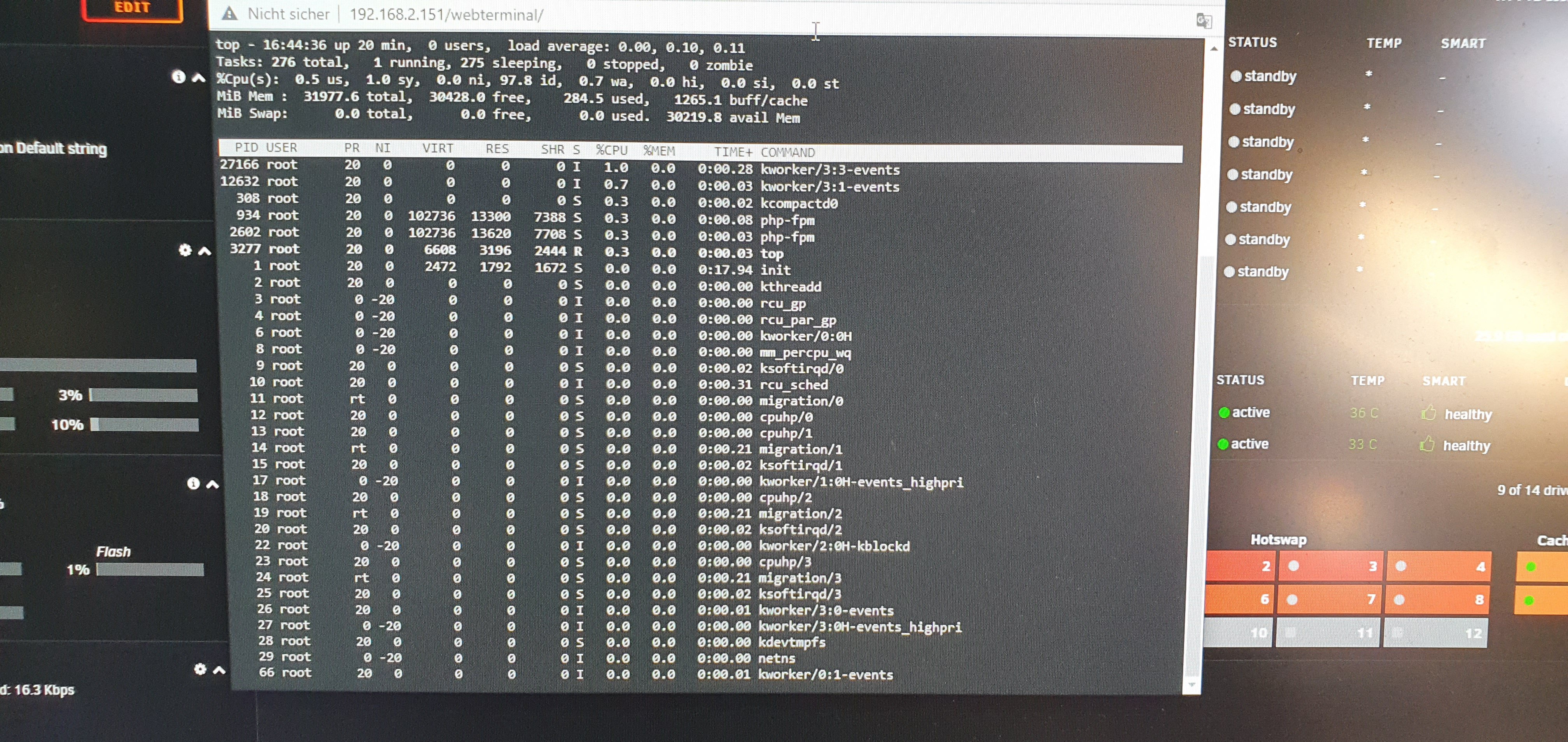

Ich sprach von der GPU. Docker nutzt diese nicht, außer du hast sie explizit durchgeschliffen.
Stell doch mal Docker auf "No". Während JDownloader aktiv ist, bezweifle ich, dass da was schlafen kann. wenn bei mir die Minecraft Server an sind, ist auch kein C-State mehr aktiv und da liege ich gerade mal bei 5% CPU Last. Du hast ja sogar dauerhaft 11%.
Du kannst mit top oder htop prüfen welche Prozesse die CPU belasten.
Die 0,5% last kann ich mir nicht erklären auf der GPU.
Alle Festplatten Schlafen, auch wenn wenn jdownloader aktiv ist, so lange nix geladen wird.
Hier nochmal autotune ausgeführt docker komplett gstoppt (in den Einstellungen auf no).
Keine Veränderung in der Wattzahl.....

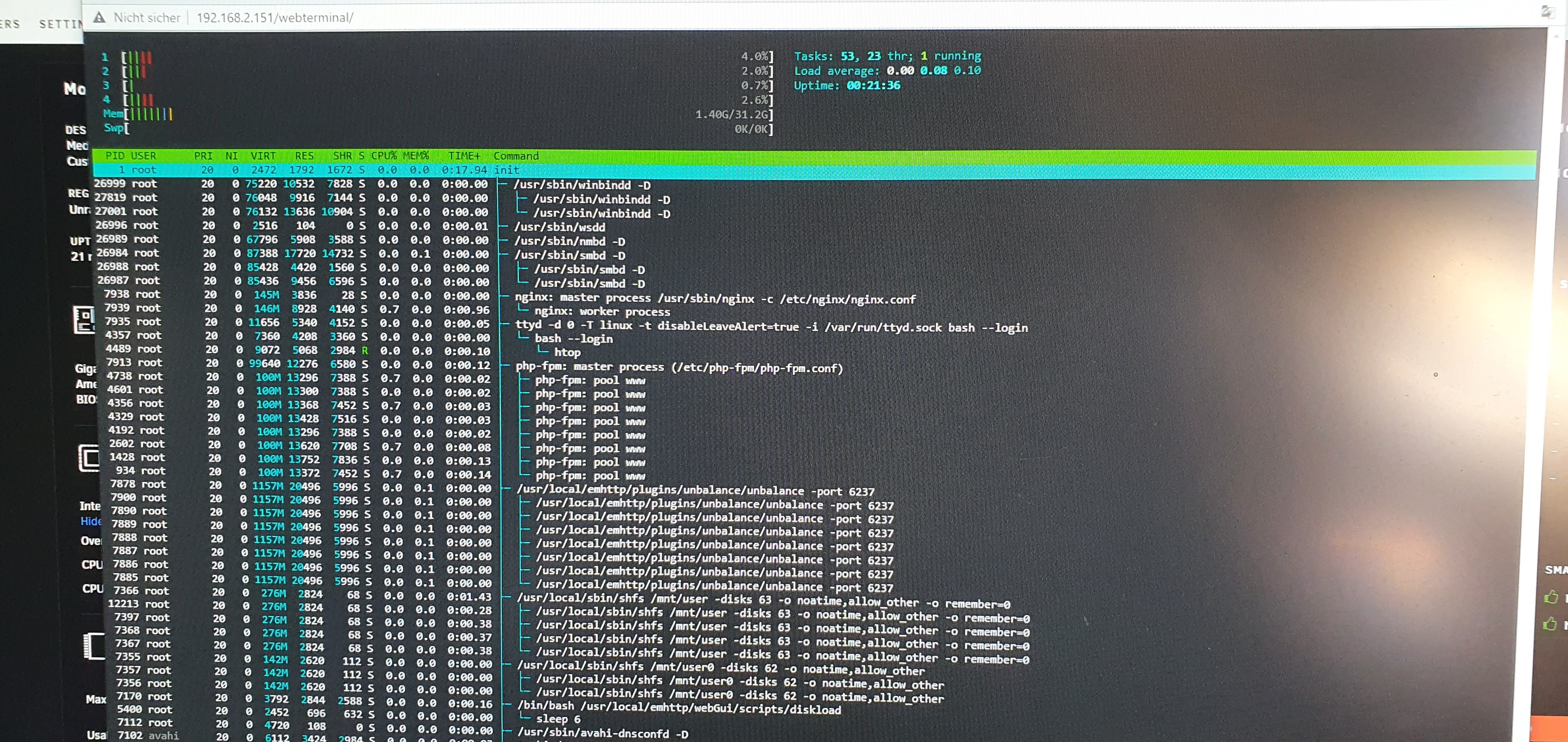

Hier die Ausgabe von top und htop
