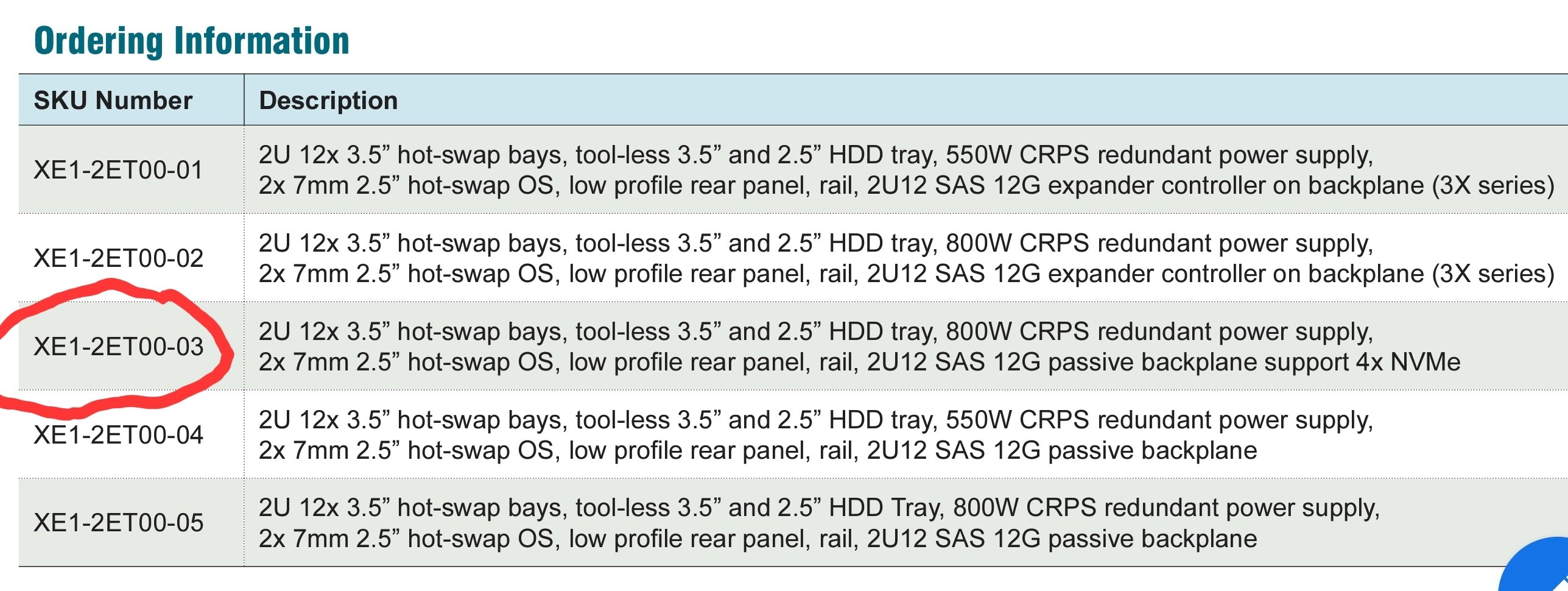

Mist, habe vorhin mit meinem Onkel telefoniert, der bringt mir aus der Firma dieses ausrangierte Gehäuse mit..... leider mit Backplane... dafür umsonst....
https://www.aicipc.com/en/productdetail/84
Nicht nur eine Backplane (passiv) sondern eine Backplane mit SAS-Expander (aktiv). Rechne dafür mal geschätzt 5-15 Watt extra.
Wolltest Du auch einen SAS-Kontroller einsetzen (nochmal 5-20Watt)?
In der Regel funktionieren SAS-Expander nur mit SAS-Kontrollern.

Laut Bedienungsanleitung ist es eine Passive Backplane.
Edited by MasterOfPuppets111
3 hours ago, MasterOfPuppets111 said:
Autsch... Backplane ist anscheinend eine BBP-HD20000A... Diese hat 3 SFF-8643 Ports, dachte ich könnte dann einfach mit solch einem Adapterkabel an meine SATA Ports?
https://www.ebay.de/itm/Mini-SAS-SFF-8643-to-4-SATA-7PIN-12Gbps-Angle-HD-Data-Kabel-Konverter-50CM-/233966518650?mkcid=16&mkevt=1&_trksid=p2349624.m46890.l49286&mkrid=707-127634-2357-0
Nein, das wird nichts, da dein Motherboard vermutlich kein SAS spricht.
Also stimmt das nicht?
Mit einem Reverse Breakout Kabel kannst du am Controller bzw. Mainboard 4x SATA Ports anschließen und eine SAS-/SATA-Backplane. Wenn du einen SATA-Controller nimmst in diesem Beispiel kannst du an der Backplane dann nur SATA-Laufwerke verwenden, keine SAS-Laufwerke (da der Controller am Ende ja nur SATA kann).
Mit einem Forward Breakout Kabel kannst du an einen SAS-Port am Controller/Mainboard bis zu 4x SATA Festplatten anschließen, z.B. wenn man keine Backplane im Gehäuse hat.
Nein, du kannst nicht einfach ein Reverse Breakout Kabel nehmen und "andersherum" anschließen.
Wenn du also schon einen (oder mehrere) SATA-Controller im Server hast mit ausreichend vielen SATA-Ports dann kannst du Reverse Breakout Kabel nehmen um damit eine Verbindung zwischen je 4x SATA-Ports und einem SAS-Port an der Backplane herzustellen.
Hört sich für mich so an, dass es mit den Reverse Kabeln geht, ich jedoch in den nur SATA Platten nutzen kann und keine SAS.
Geht nicht. Das genannte Kabel funktioniert nur mit SFF-8643 am HBA und SATA an Backplane. In Deinem Gehäuse gehört aber SFF-8643 an die Backplane.
Hallo @MasterOfPuppets111
Die Aussage des Schreibers ist korrekt, wenn man bedenkt, daß er "passive" Backplanes/Wechselrahmen meint (den Rahmen ist es egal ob man eien SAS oder SATA festplatte rein steckt). Bei SAS-Expandern (aktive Technik) geht das nicht.
Es gibt Wechselrahmen (auch mit einer Backplane/Rückenplatte) drin, die keine Expanderfunktion haben (ich nenne die mal passiv). Dort kann man (je nachdem ob mechanische SAS (mehr als 22 polige Kontaktleisten) oder SATA (22polige) Kontaktleisten eingebaut sind) eben SATA oder auch SAS Festplatten (mit eben mehr als 22poligen Kontaktleisten) einschieben. Die von Dir erwähnten Reverse Breakout Kabel sind für solche Wechselrahmen mit passiven Backplanes, weil dort eben keine SAS Logik/Chips verbaut sind, sondern (abgesehen von der LED Steuerung) nur die Kontakte durchverbuunden sind.
Sobald aber ein SAS Expander auf einer Backplane verbaut ist (ich nenn das mal eine aktive SAS Backplane) , spricht der auf der Kontrollerseite in der Regel auch nur mit SAS Signalen. Er kann zwar auf der Deviceseite in aller Regel SAS oder SATA Festplatten/SSD ansprechen, aber er kann nur von einem SAS Kontroller angesprochen werden. Diese Expander werden mit wenigen Datenanschlüßen angeschlossen (meist das vielfache von 4) und können dennoch gleichzeitig mehrere Devices/Festplatten/SSD ansprechen (üblich sind 6, 8, 12, 16, 24, 25 Festplatten/SSD). Vergleiche es mit einem Ethernet Switch oder Router: Ein Port für Uplink/Backbone/WAN und alle restlichen Ports für die Verbindung zu anderen PC/Switchen/und so weiter...
Theoretischer Sonderfall: Backplanes, die SATA Multiplier beinhalten. Dort ist zwar aktive Technik verbaut, die von einem Kontrollerport angesprochen wird, aber dennoch bis zu 5 Devices/Festplatten/SSD Ansprechen kann. Diese technik ist aber reinrassig auf SATA beschränkt. Und Multiplier stehen im Ruf mit unraid nicht wirklich gut zu funktionieren, wenn man eben mehrere Devices an einem Multiplierer gleichzeitig ansprechen will.
Solche fertigen Wechselrahmen sind aber so unüblich, daß mir seit Jahren/Jahrzehnten keine mehr unter gekommen sind. Als Steckkarten gibt es sowas aber aktuell noch.
Edited by DataCollector
Anpassungen
Nur zur verdeutlichung für @MasterOfPuppets111:
Das Mißverständniss mag dadurch entstehen, daß der Originalschreiber "SAS-/SATA-Backplane" schrieb.
Dies sind eben passive Backplanes/Rückenplatten, denen es egal ist, welches Signal da transportiert wird, weil sie eben keine dahingehend auswertende Logik/Chips enthalten. Das sind nicht mehr als dumme Wechselrahmen die den Steckkontakt vom Eingang zum Device/Festplatte/SSD durchreichen.
Sie werden eben auch Backplane genannt, weil diese Rahmen eben eine wechselbare Rückenplatte haben. Nicht selten sitz auf der Rückenlatte eine rudimentäre Schaltung um eine Aktivitäts und Power LED anzusteuern. Aber das war es auch schon. Bei diesen passiven Backplanes hat man in der Regel die gleiche Anzahl an Eingängen und Ausgängen. 4 Eingänge fuer den Kontroller = 4 Ausgänge/Festplatten/SSD.
SAS-Expander hingegen nehmen ein/mehrere logische SAS-Signale entgegen und verarbeiten diese auch. Wenn man denen ein SATA Signal auf ansteuerender Seite vorwirft können die in der Regel nichts damit anfangen. Diese SAS-Schaltunge im Kontroller/Expanderchip braucht aber in der Regel einiges an Strom und nicht selten haben Expander auch deswegen extra Kühlkörper auf den Chips. Expander (wie der Name andeutet) expandieren wenige Eingänge (4, 8,  12, 16) in der Regel weiter, so daß man mehr Festplatten steuern kann. Natürlich kann es dabei zu einem Engpaß/Flaschenhals kommen.
Ein Expamder der mit 4*6GBit/s SAS angesprochen wird, kann in Summe also gleichzeitig auch nur 24GBit/s transportieren. Aber da Festplatten ihre SATA3(6GBit/s) sowieso real nie von ihren Drehscheiben ausfüllen, kann ein guter Expander weitaus mehr als 4 Festplatten gleichzeitig abfragen und deren Nutzdaten transportieren. Wenn jede Festplatte beispielsweise wirklich nur 3GByte/s (ca. 300MByte/s) liefert, kann ein guter Expander somit die Nutzdaten von 8 Festplatten gleichzeitig transportieren. Und da Festplatten noch kleine Wartezeiten/Seektimes haben, kann der Expander in den Zeiten schon wieder anstehende Daten weitere Festplatten transportieren. Sollte es zu Überschneidungen kommen haben Expander und Festplatten in der Regel ja noch Cachebausteine, welche da ein bisschen puffern.
Deswegen findet man in Servergehäusen für beispielsweise 25 Stück 2,5" Laufwerke (SFF Bauform) keine 25 Anschlüße für Kontroller.
Meist haben die dort verbauten Backplanes 8, 12 oder 16 Kontrolleranschlüße.
Weil es zu kompliziert werden würde habe ich mal SAS-Fallback und SAS-Multikontrollerenviroments weggelassen.
Wow!
Vielen Dank euch für die extrem ausführlichen Antworten! Wieder was gelernt.
Also für mich hört es sich jedoch so an, dass es doch funktioniert, denn laut Datenblatt ist meine Backplane Version eine passive.
Version 01 & 02 haben "expander controller"
Ab Version 03 (wie meine Backplane, siehe Bild) ist es eine passive Backplane mit 3x SFF-8643 für 12 HDDs, also je SFF-8643 4 Platten und so lange ich nur Sata Platten verwende sollte es doch funktionieren, oder stehe ich schon wieder auf dem Schlauch?
Muss warten, bis ich die Backplane in den Händen halte, dann kann man denke ich sehen ob Expander Chips vorhanden sind oder?
Du hattest den Link gepostet:
Dort lese ich:
"12Gb/s SAS expander chip on backplane"
Wenn kein Expander vorhanden ist, dann kann es klappen.
Ich war von der Aussage des ursprünglches Links ausgegangen.
Ja, das sollte erkennbar/zu sehen sein.
Dort lese ich:
Da hast du recht, läd man sich dann das Datenblatt runter, steht jedoch das was ich oben in dem Bild gepostet habe, Ab XE1-2ET00-003 passiv, davor mit Expander...
Ist der Wechsel von Expander Backplane zu einer passiven mit steigender Version aus technischer Sicht ein Fortschritt oder nicht?
Kann mir nicht so ganz erklären, wieso AIC von Expander zu passiv gewechselt hat, was mir jedoch sehr entgegen kommen würde....
Es ist einfach ein anderes Aufgabenfeld.
Expander sind interessant, wenn man mehr Devices ansprechen will, als man Anschlußports hat.
Ich betreibe bei 2 meiner Windowssysteme an einem Kontroller je 2 bzw. 3 Expander und kann somit über 50 bzw. 70 'kleinere' Festplatten damit sehr performant nutzen.
Nachteil ist eben der hohe Stromverbrauch.
Im Unraidsystem gehe ich einen anderen Weg und habe ohne Expander weniger sehr große festplatten angeschloßen. Das resultiert in einem signifikant niedrigeren Stromverbrauch bei geringerer Geschwindigkeit beim lesen und schreiben auf die Platten im Array.
Ist einfach ein anderes Modell mit anderer Zielsetzung (und Expandertechnik kostet auch meist mehr Geld).
