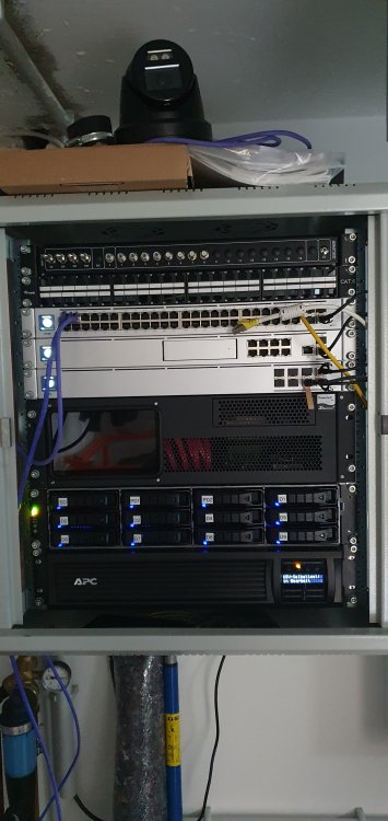

    Wollte euch mitteilen, dass ich soweit erstmal fertig bin mit meinem Server & Rack 🙂.   Die nächsten Wochen heißt es dann Leerrohre für KNX und Ethernet einziehen. 😉

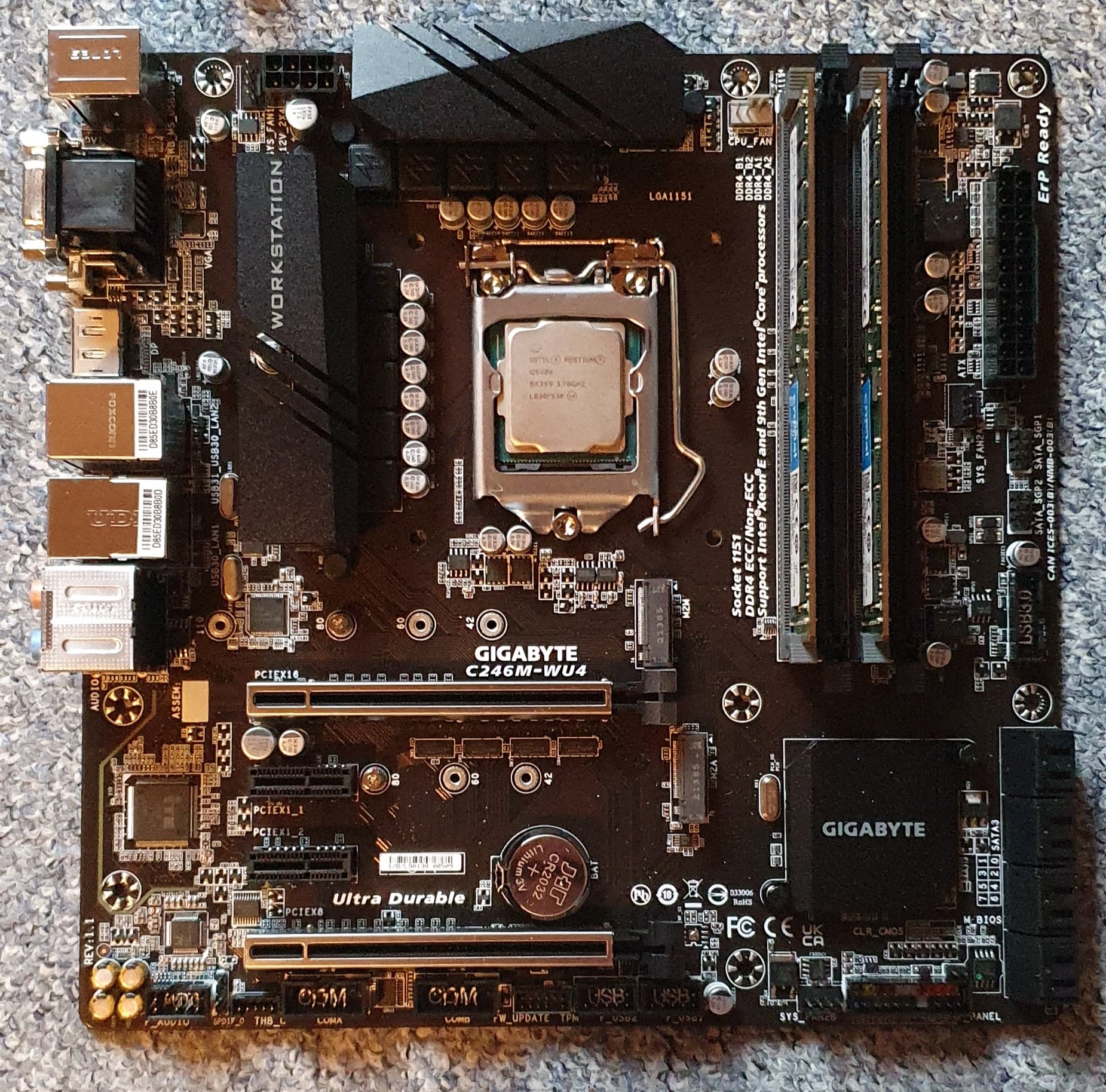

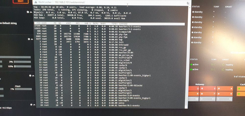

Heute kam das Mainboard frisch aus den USA 🙂. Habe dann gleich mal den 64GB EEC RAM + den Pentium G5400 montiert.

Habe eben aber ein ganz anderes Problem, mein Mainboard bootet nicht... also kein BIOS Bildschirm.... Lüfter gehen an, aber das wars dann auch schon.
Verbaut ist der G5400 mit Kühler und Lüfter, sowie einer der beiden 32GB Crucial DDR4 ECC-RAM Riegel.... Steckplatz des RAMs habe ich ebenfalls schon getauscht.... soll ich es vielleicht erstmal mit einem anderen RAM (kein ECC) versuchen mit weniger Speicher?
Wie man lesen konnte/kann hatte ich auch massive Probleme mit meinem neuen Board+CPU+2 ECC RAM Riegel (W480 Vision W) und war felsenfest der Meinung, es muesse das Board sein, weil RAm ja durch ECC gemeldet würde). Erst in späteren Tests zeigte sich, daß ein ECC-RAM Riegel alle Probleme machte und ich bei meinen vorherigen Tests wohl etwas verwechselt hatte und dieser fragliche Riegel immer involviert war.
Ärgerlicherweise habe ich bei dem fehlerhaften Riegel nie einen ECC Fehler gemeldet bekommen (dafür bootete das Board meist gar nicht.
Ich kann nur empfehlen: Ja. versuche es auch mit anderen RAM. Zumindest zum Testen udn Fehler eingrenzen.
So also habe jetzt auch nochmal anderen ram versucht, ebenso kein Bild. Dann habe ich aus einem alten Rechner den beeper ausgebaut, nach dem Start ununterbrochenes beepen heißt laut gigabyte defektes Netzteil.... habe das nagelneue Netzteil gegen ein anderes getauscht, das definitv funktioniert (aus meinem jetzigen PC), selber beepfehler.... Bleibt eigentlich nurnoch Mainboard oder CPU.... das Mainboard war Nagelneu ist sowas wahrscheinlich? Die CPU war ne gebrauchte von ebay Kleinanzeigen.... Pins im Sockel sind auch keine verbogen... ich gehe stark von der CPU aus....
Wenn BIOS/UEFI reset und das System auf ein Minimum zu reduzieren keine Besserung bringen, bleibt Dir nur entweder die CPu in einem anderen System zu testen (welches dabei schaden nehmen kann) oder eine andere CPU zu beschaffen udn damit zu testen.
Ich hatet in meinem Fall den teueren Weg gewählt und die fragliche(n) Komponenten gedoppelt um dann per Crosstausch den Shculdigen zu finden.
Vielleicht hast Du einen freundlichen PC Händler/Schrauber in der Nähe, der Dir für 10 Euro die CPU in seiner Werkstatt mal testet?
P.S.: Ich hatte ja erst bei den Tests erfahren, dass Gigabyte bei meinem W480 Board durch die neu ausgelieferten Firmware Versionen die Unterstützung der kleineeren CPUs deaktiviert hatte. Aber bei Deinem Board sollte das ja nicht der Fall sein. GB hat zwar den Microcode von F1 bis F5 paar mal aktualisiert, aber dass die G5400 nicht mehr unterstützt wird, sehe ich nicht. Vielleicht parallel mal einr Frage an Giabytesupport?
EDIT: Vielleicht einfach ein kompatibles Mainboard kaufen um damit zu testen.

Hat mir jetzt keine Ruhe gelassen und ich habe zum 3. Mal Raum gekauft, jetzt bootet er, habe gleich ein Update auf das aktuellste BIOS gemacht, leider will keiner der ECC Riegel funktionieren....
2x Crucial 32GB DDR4-2666 RDIMM CT32G4RFD4266  ECC Ram funktionieren nicht, auch nicht einzeln.
1x Hynix 8GB DDR4 Registered Server-Ram HMA41GR7MFR8N-TF ECC Ram funktioniert nicht
Nur der nicht ECC Ram Kingston HyperX 8GB DDR4-2666 CL16 HX426C16FB3/8 funktioniert tadellos.... bin grade echt gefrustet, dass ich den teuren ECC Ram gekauft habe obwohl er nicht läuft.... warum ist das so? Das Board unterstützt ECC und der g5400 doch auch???

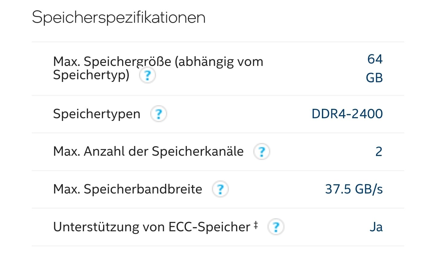

Mein Board kann insgesamt 128GB (4x32GB), meine CPU jedoch nur 64GB wenn ich das auf der Intel Seite richtig interpretiere:
197539587_Screenshot_20220327-110012_SamsungInternet.thumb.jpg.80e6dc7f43e26f4223fe62b316b0c596.jpg
also mehr als 2x32GB ist mit diesem Prozessor eh nicht drin, richtig?

1 hour ago, MasterOfPuppets111 said:
Nur damit ich nicht wieder einen Fehler mache:
Ob die CPU wirklich bei 64GB Schluss macht kann ich Dir nicht sagen, da ich sie nicht habe.
Das Board hat 4 RAM Speicherplätze.
Das muss nicht allgemein gültig sein, aber bei mir laufen trotz i3 (der ja auch nur 64GB können soll) 96GB ohne erkennbare Probleme

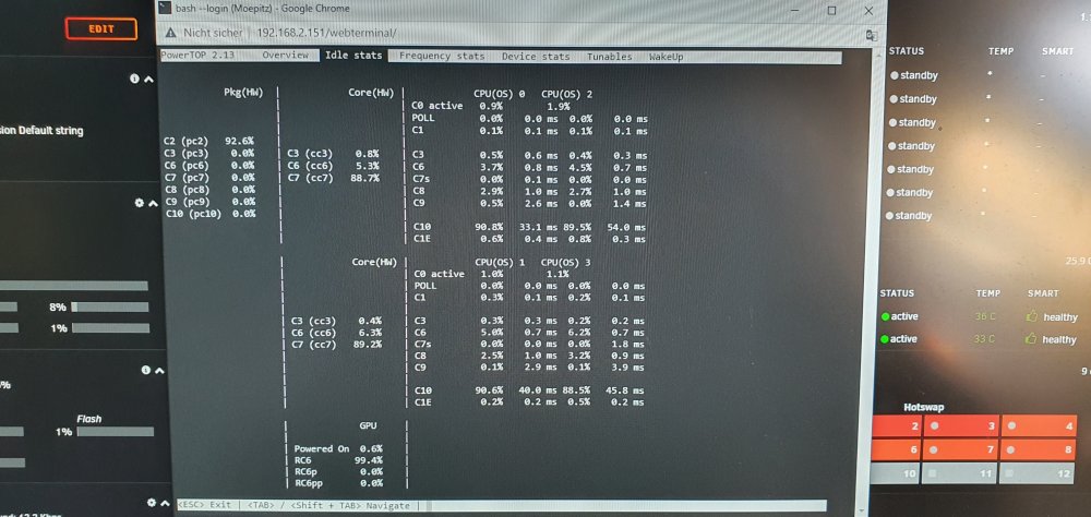

Hallo zusammen,
Server ist soweit und eingerichtet, bis auf ein paar Kleinigkeiten Verbauch im Idle knapp 15W, bin damit sehr zufrieden.
Bilder folgen am Wochenende, wenn noch die optischen Mängel behoben sind. 😃
Vielen Dank nochmal euch allen für die Hilfe und bis die Tage.
Schon CEC2019 im BIOS aktiviert und die Kommandos ausgeführt?
