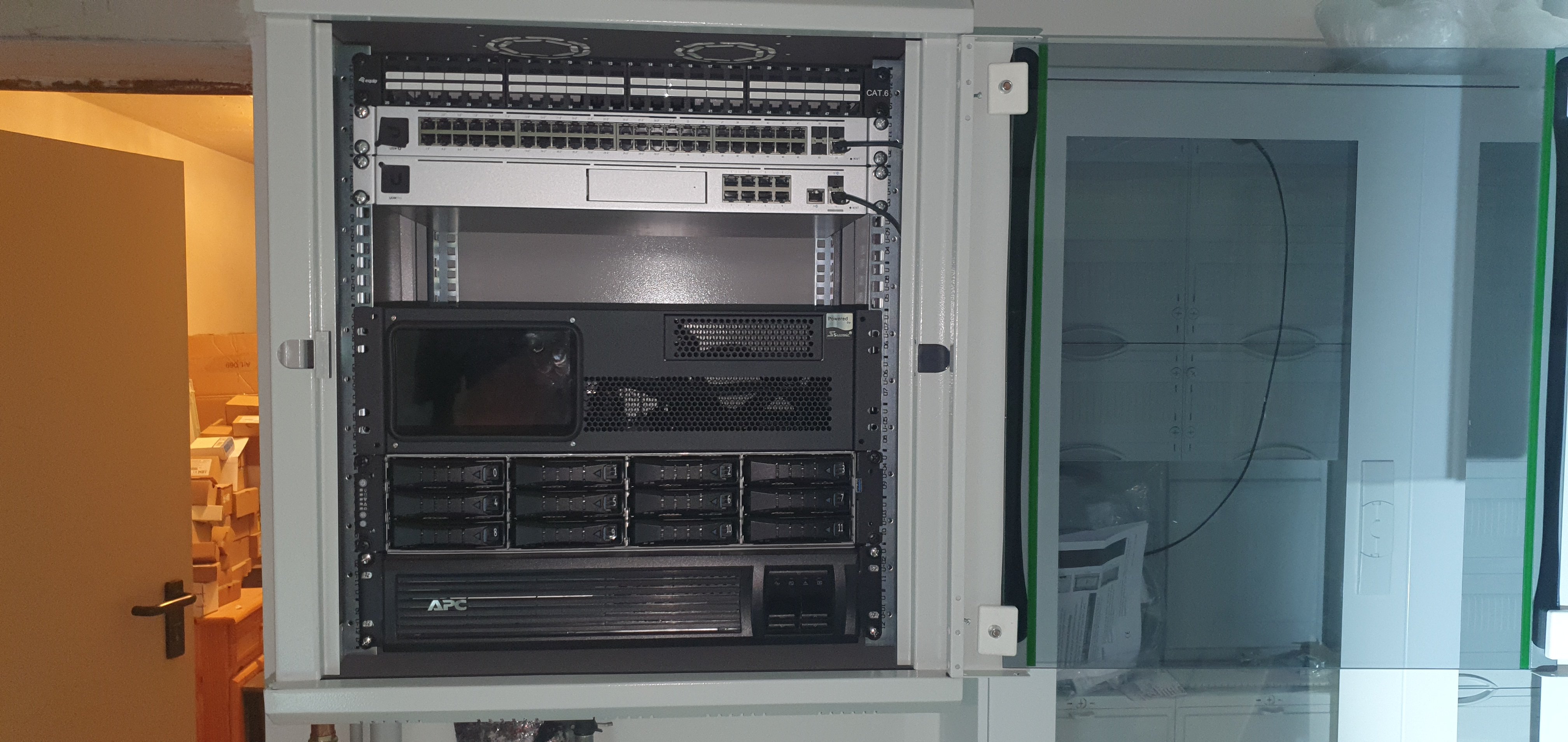

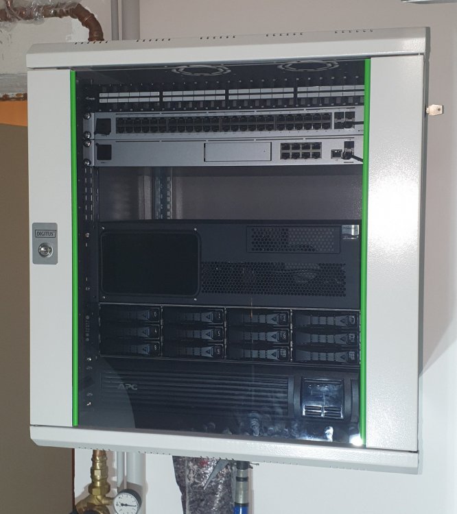

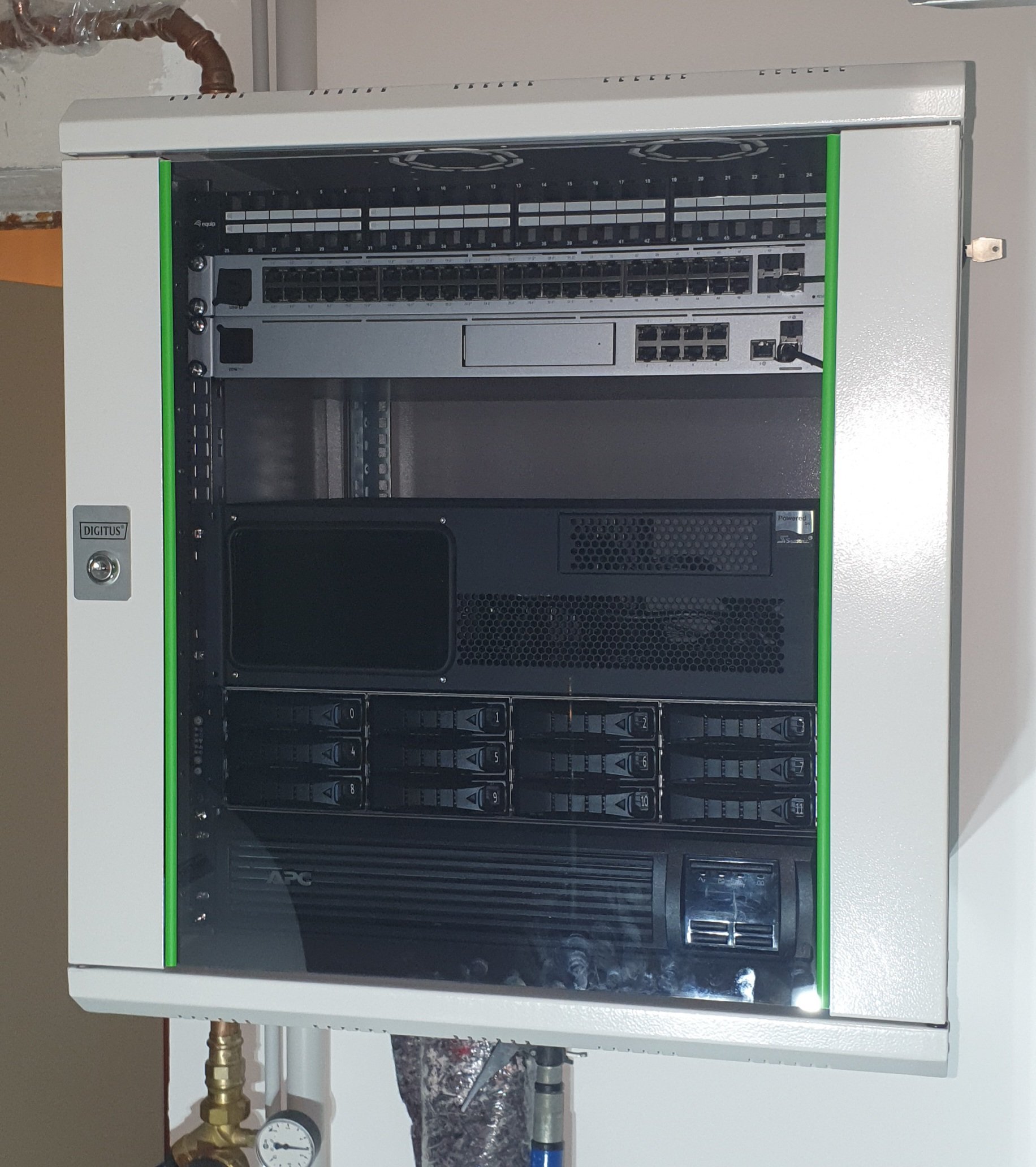

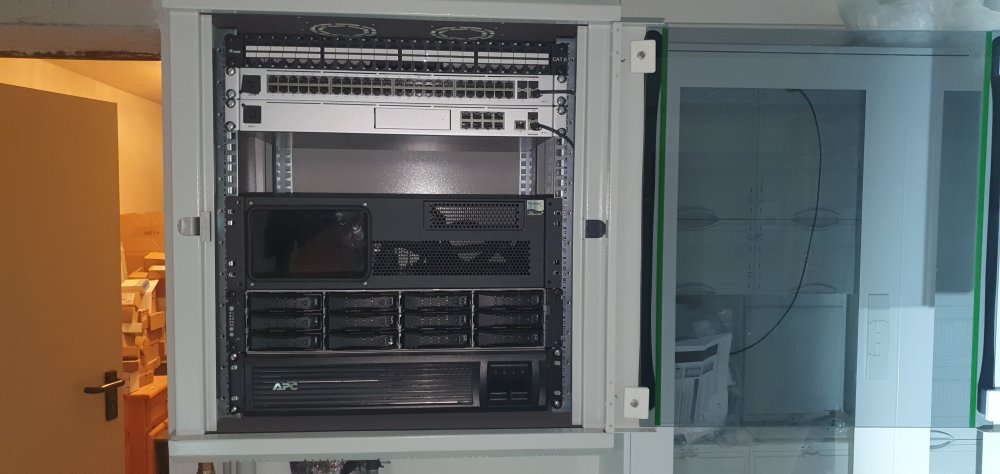

    Wollte euch mitteilen, dass ich soweit erstmal fertig bin mit meinem Server & Rack 🙂.   Die nächsten Wochen heißt es dann Leerrohre für KNX und Ethernet einziehen. 😉

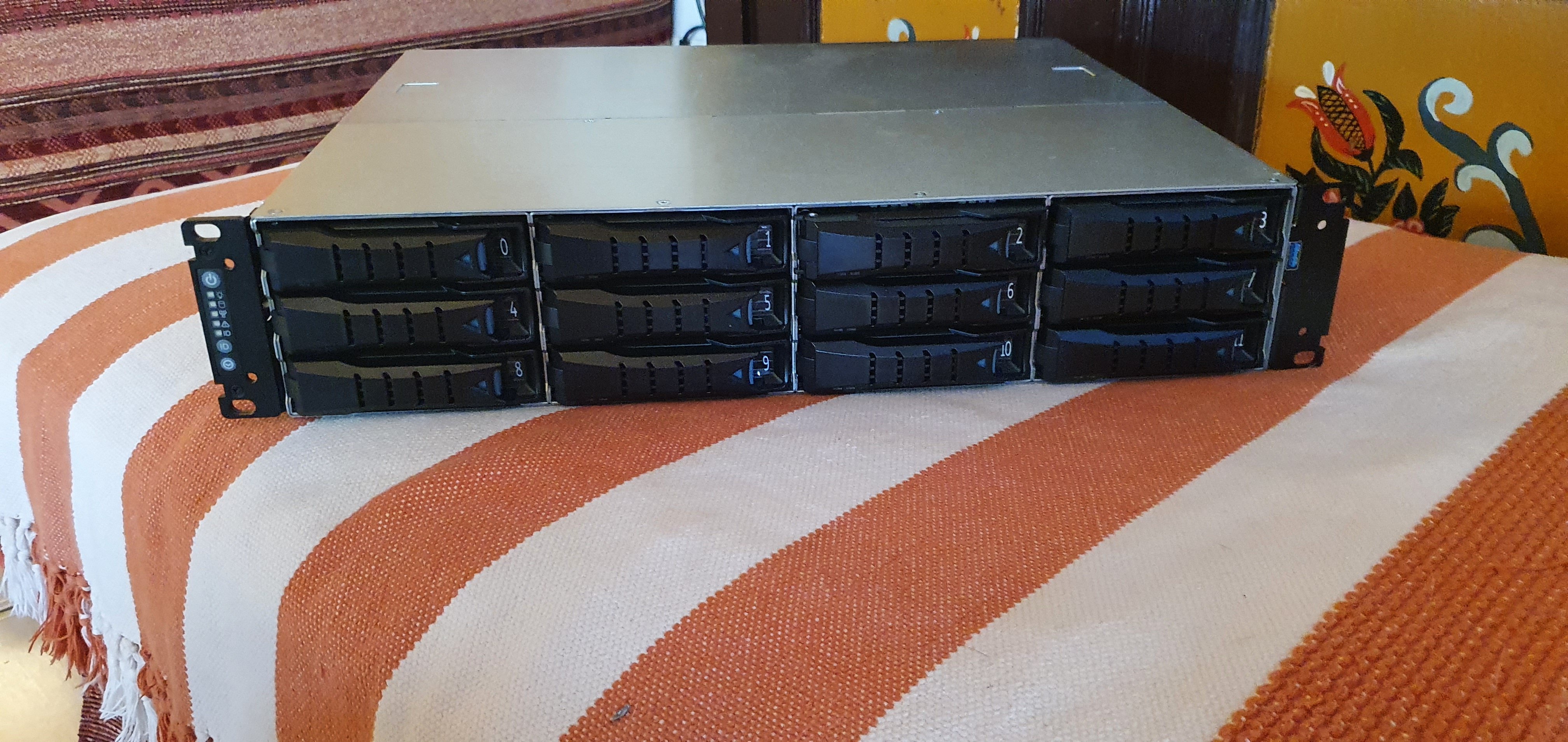

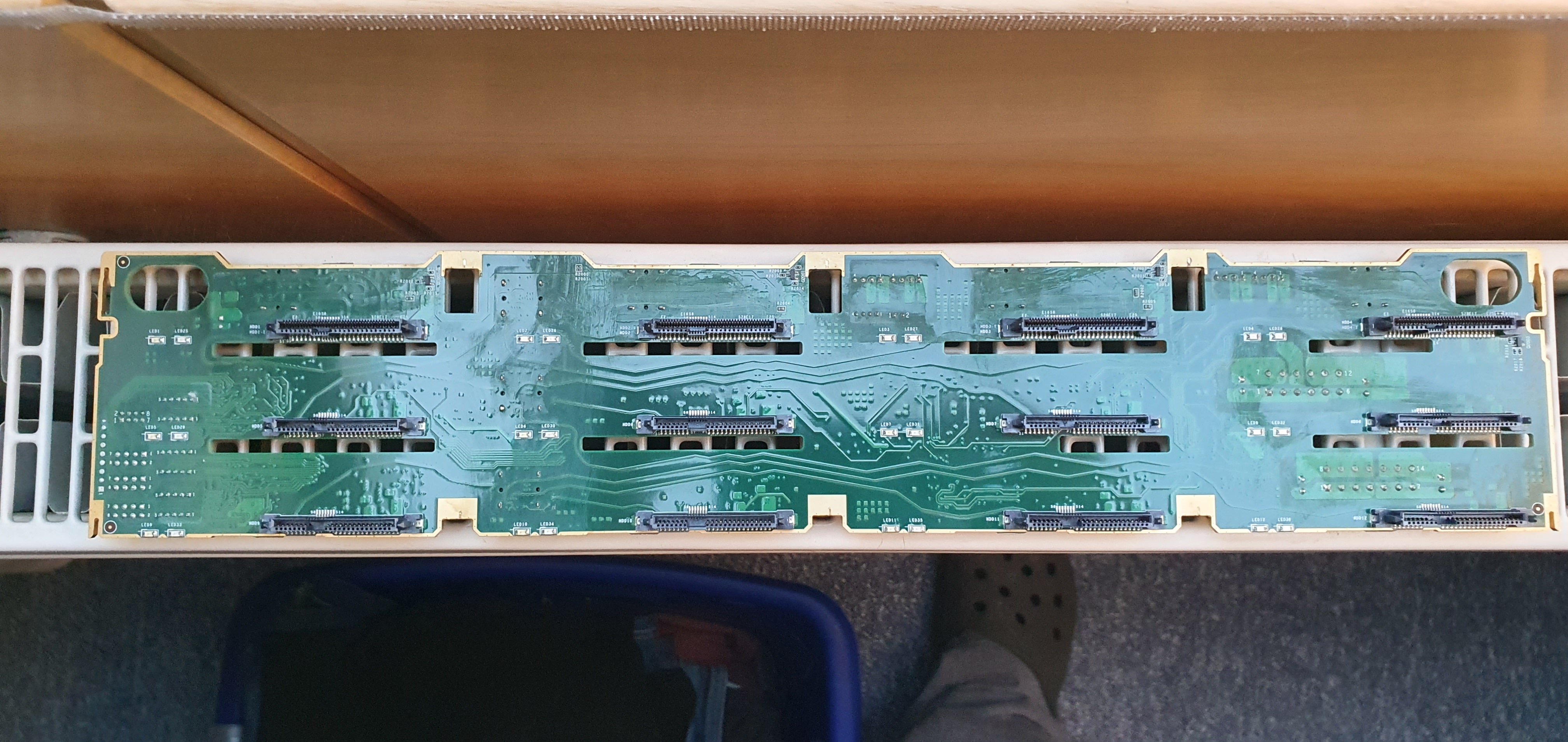

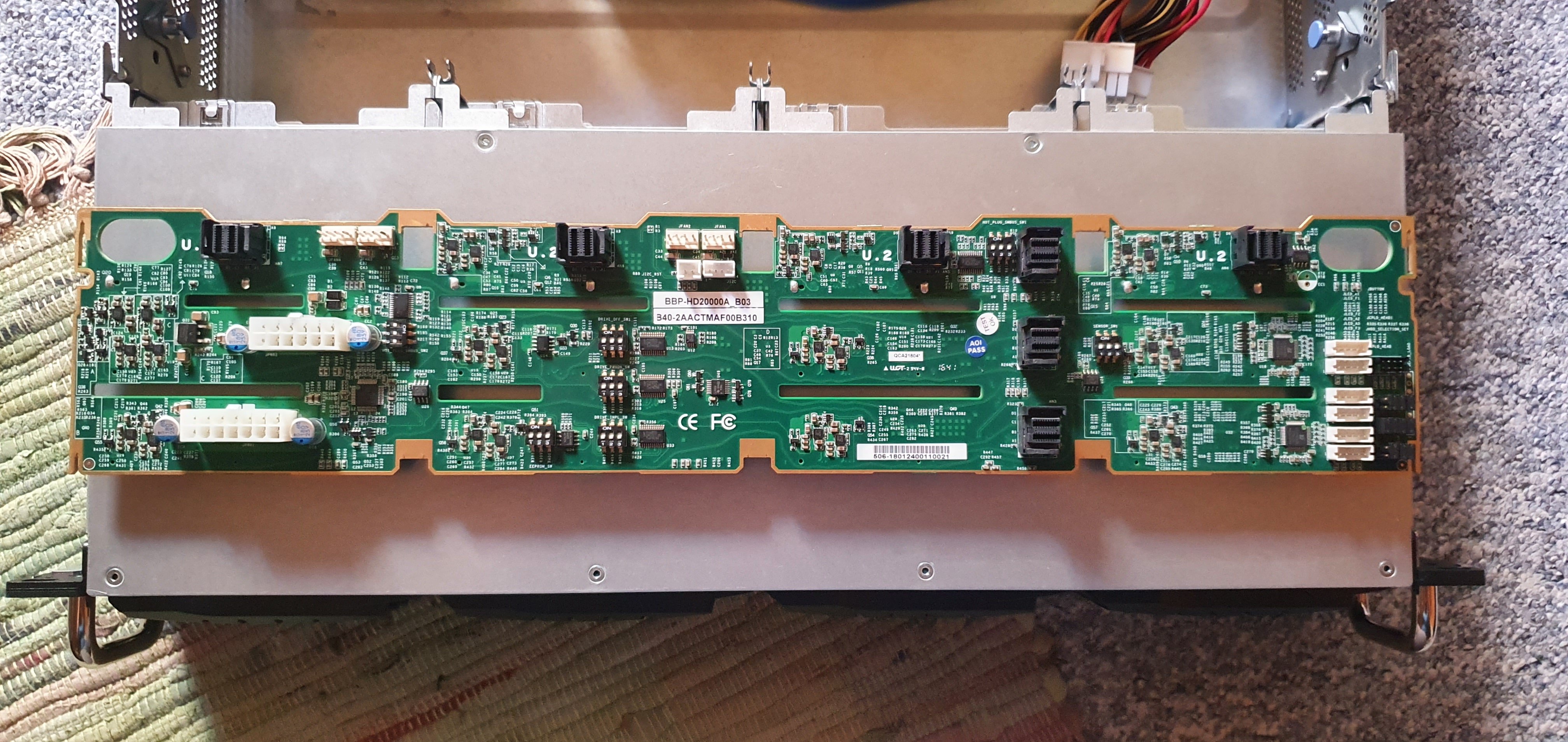

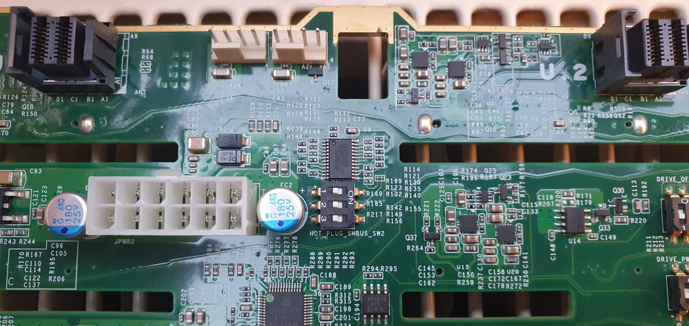

Heute kam der Server und das ist die Backplane.....🙆‍♂️🙈
Leider kommt mein Mini SAS - Sata Reverse Kabel erst morgen um es zu testen.
Überraschend viele SFF Anschlüße. Das deutet darauf hin, dass diese Backplane passiv sein wird, aber zusätzlich NVMe beherrscht.
Bei einer passiven 12er Backplane vermute ich, daß die 3 senkrechten SFF Anschlüsse für SAS/SATA Single Port gedacht sind.
Die Waagerechten 4 sind mit U.2 beschriftet. Das deutet darauf hin, daß man darüber einige Slots auch mit NVMe füttern kann.
Auf dieser Seite sehe ich ansonsten nur kleinste Aktivtechnik/Chips. So klein und winzig ist Expandertechnik nicht. Ich schaetze auf der anderen Seite der Backplane ist auch nicht mehr zu sehen.
Ich schätze über die Backplane werden noch ein paar Lüfter und die Slots verwaltet/signalisiert. Mehr nicht.
Du könntest also mutmaßlich wirklich eien passive Backplane haben (abgesehen von der Lüfter und Slotsteuerung/-signalisierung und dann sollte es mit den Reverse BreakoutKabeln wirklich möglich sein.
Ich drücke Dir die Daumen!
Ich drücke mir selbst auch die Daumen😄,

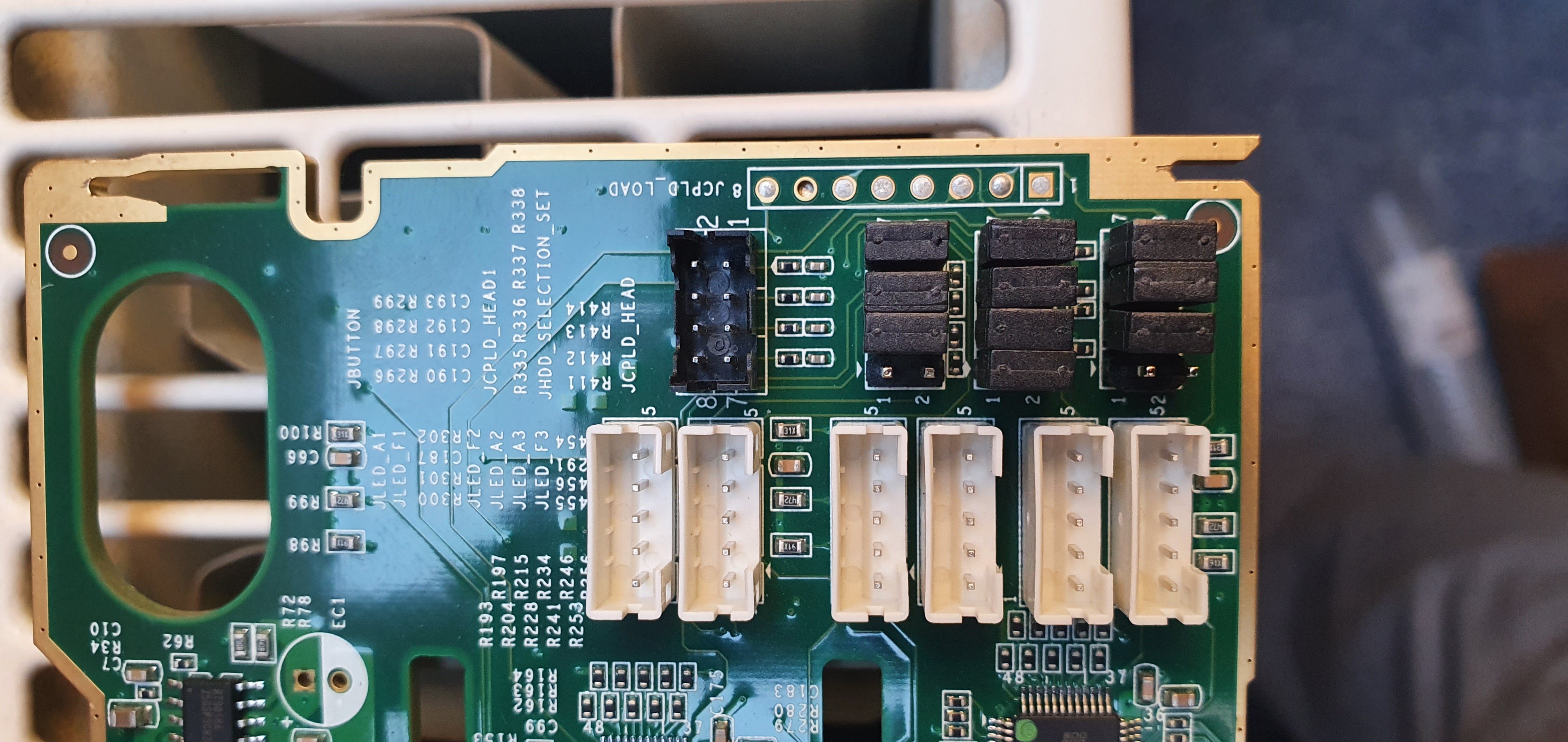

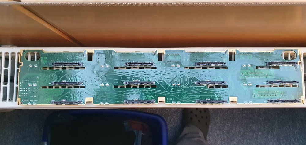

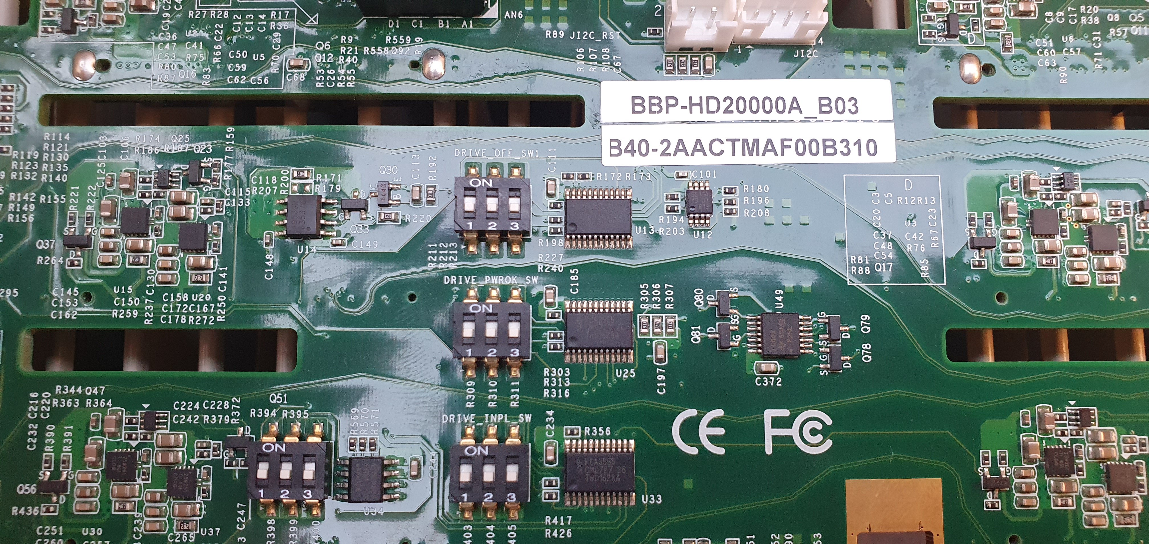

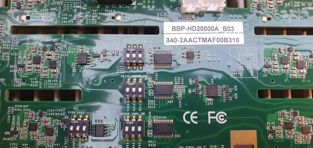

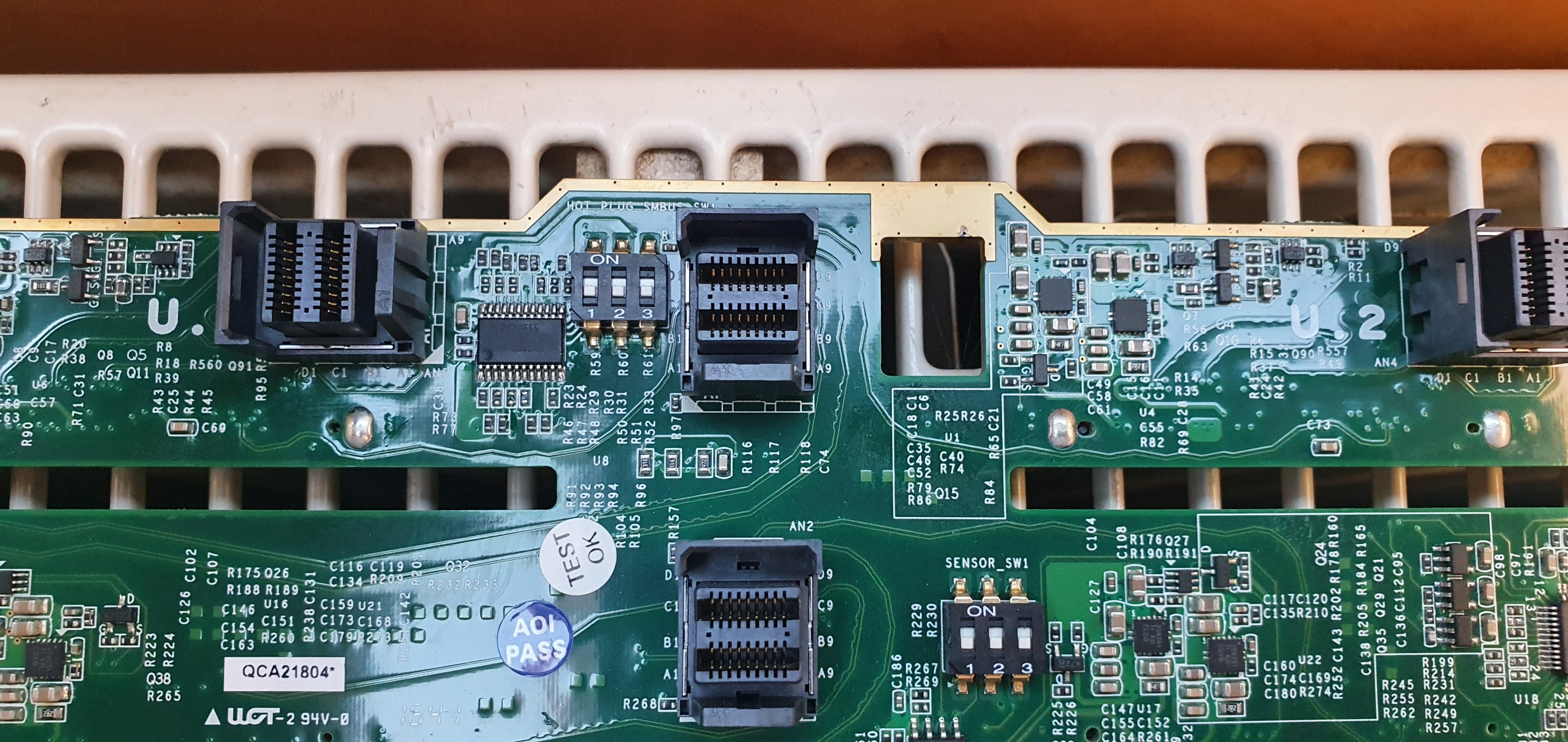

Hier ein Foto von der Rückseite außer die HDD Ports und jeweils 2 LEDS ist nichts zu sehen.
4x Fan Anschlüsse ist klar, jedoch weiß ich noch nicht, für was die ganzen Dip Switches sind, die beiden Anschlüsse unter JFAN1&2 sind mir auch noch unklar...
Ganz rechts gibt es ebenfalls nochmal Anschlüsse und 4x3 Jumper....
Leider ist dies in der User Manual nicht beschrieben, dort wird eine andere Backplane angezeigt... Habe aber aicipc mal angeschrieben.
Edited by MasterOfPuppets111
So kleines Update von mir, die Backplane funktioniert mit dem reverse Kabel, sie ist tatsächlich passiv 🙂.

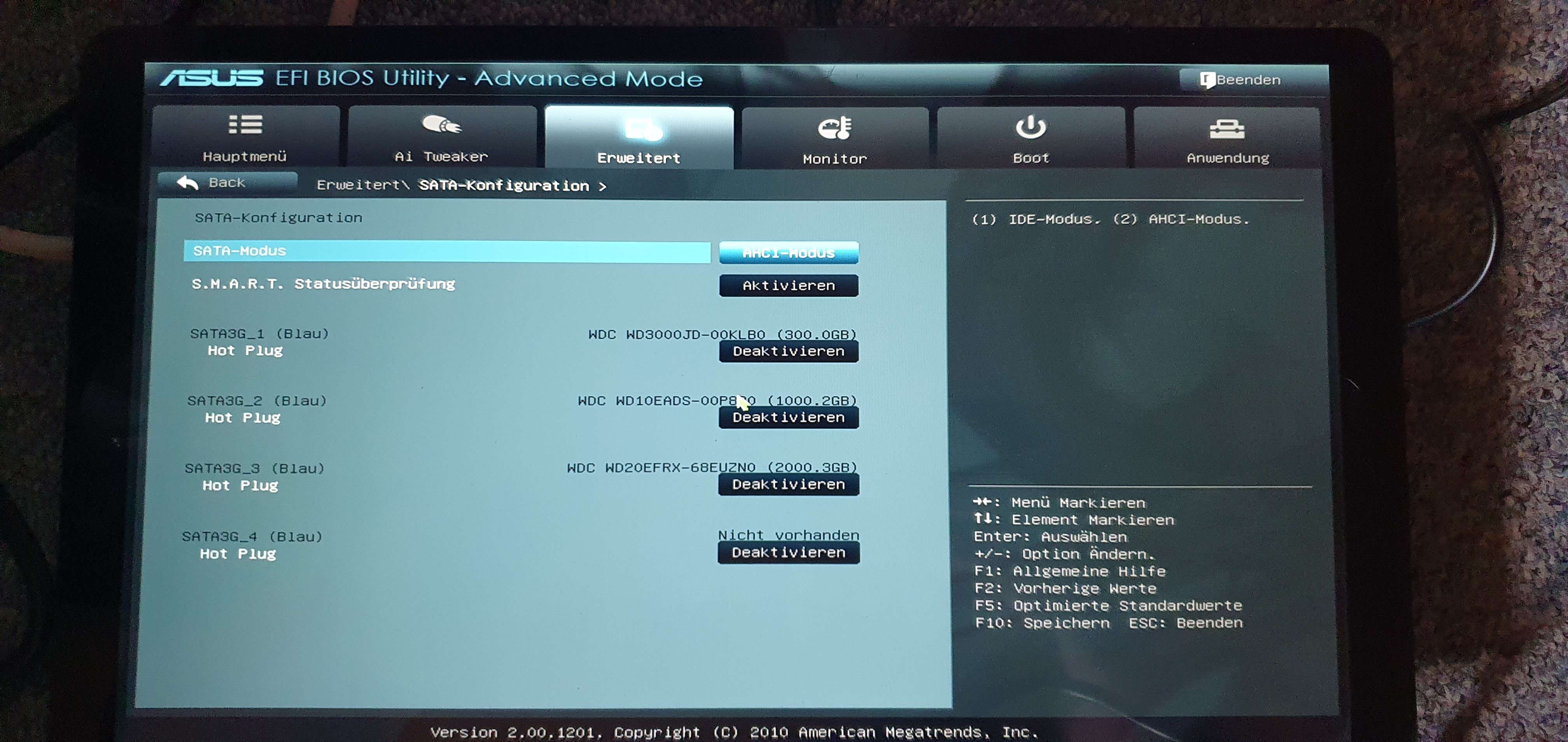

Hab mal ein uralt Mainboard aus der Grabbelkiste geholt, wo ich auch noch 3 Festplatten gefunden habe.

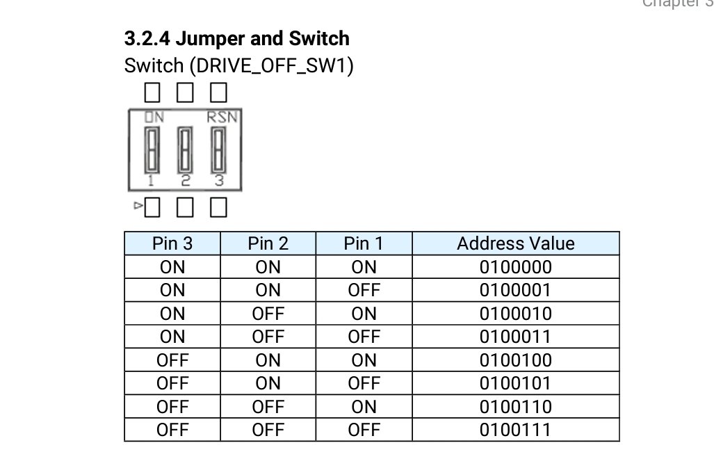

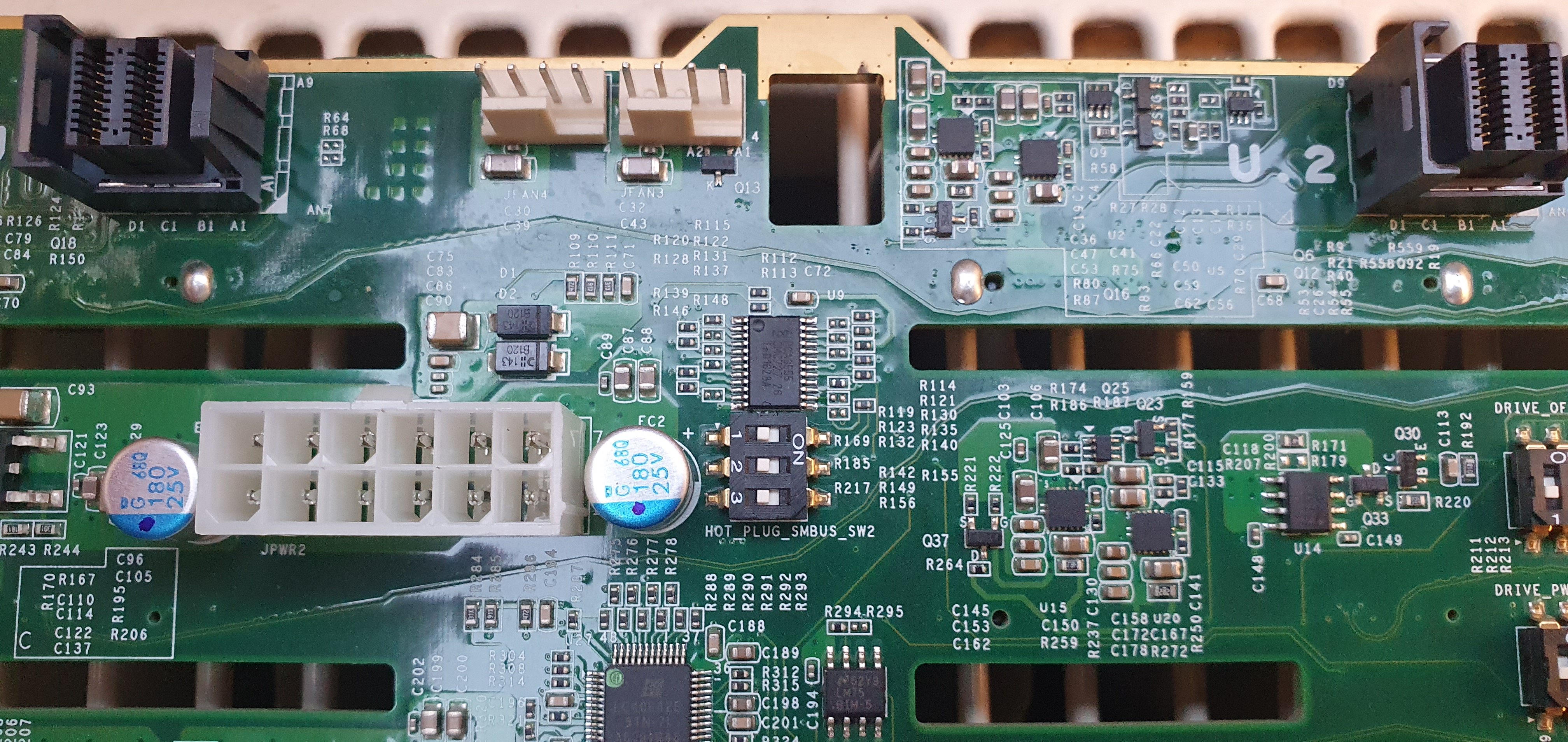

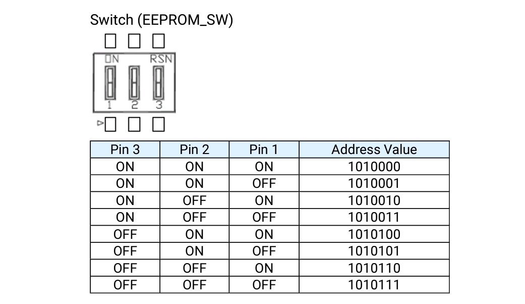

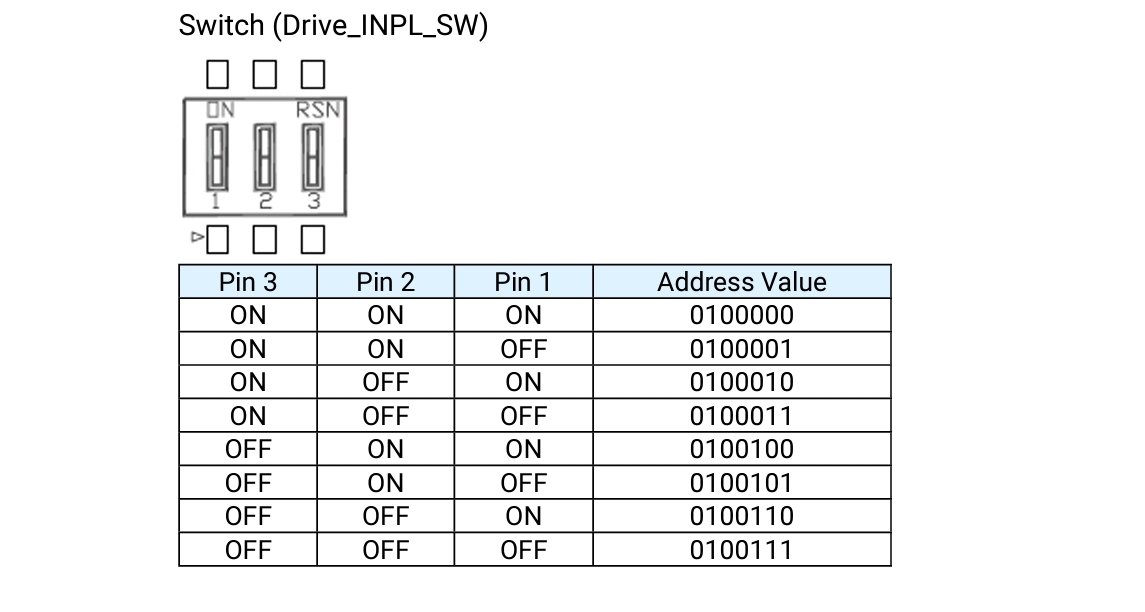

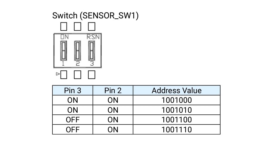

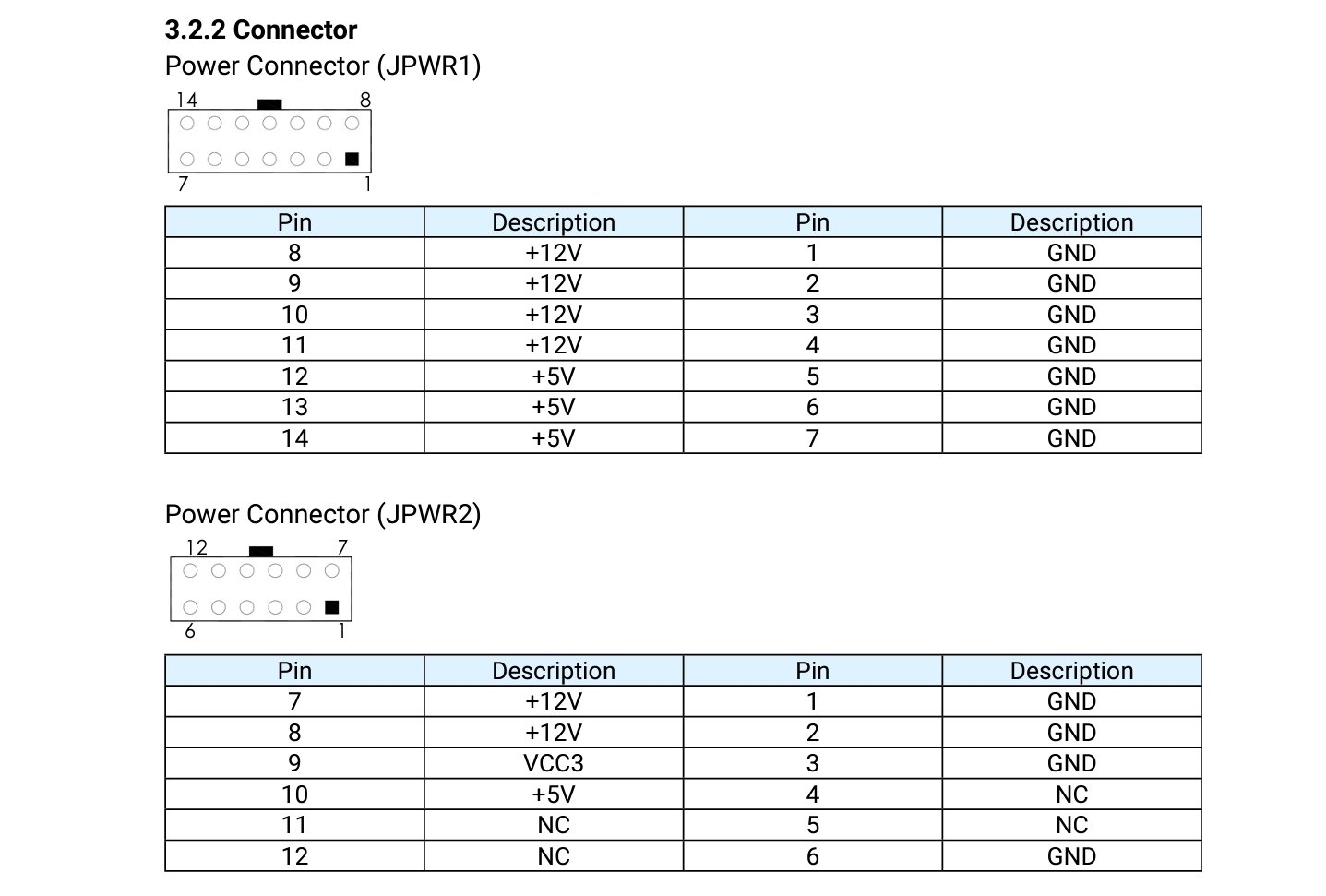

Das mit den mit den ganzen Anschlüssen konnte ich auch zum Teil klären.
Nur bei den DIP Schaltern bin ich nicht Schlau geworden aus den Anleitungen, ist aber glaube ich nicht relevant für mich.

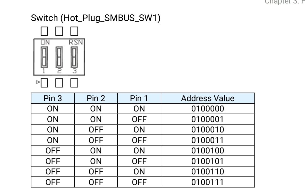

Es gibt:

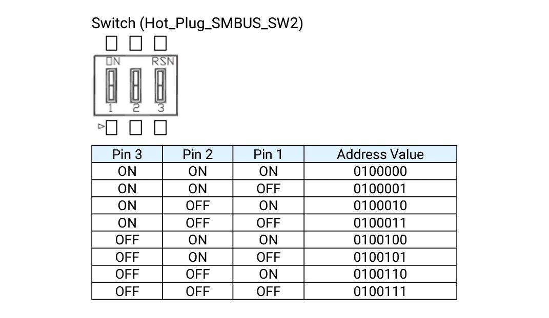

Hot Plug SMBus SW1
566992814_Screenshot_20220225-062549_AcrobatforSamsung.jpg.0286ba6b5d7f42ec5bb1c72480933bc8.jpg
Hot Plug SMBus SW2
525394034_Screenshot_20220225-062705_AcrobatforSamsung.thumb.jpg.d872d8d2aef2d4c78176e75a539ba0e1.jpg
Sensor SW1
1174527975_Screenshot_20220225-062746_AcrobatforSamsung.jpg.b1fa7e3e860b5991d329b975a6a60da2.jpg
Drive off sw1
199906625_Screenshot_20220225-063002_AcrobatforSamsung.thumb.jpg.864632c11f973056f5bbe9493610b9e3.jpg

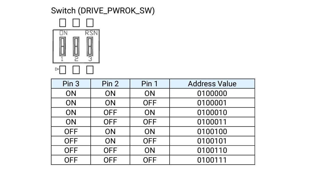

Drive PWR OK SW
1987710280_Screenshot_20220225-063109_AcrobatforSamsung.thumb.jpg.95a6de20b2faa5eb8b826b17fd67ae88.jpg
Drive INPL SW
529186259_Screenshot_20220225-063210_AcrobatforSamsung.thumb.jpg.0a031111a7be15511ff0abb986ca256d.jpg
EEPROM SW
1327472614_Screenshot_20220225-063251_AcrobatforSamsung.thumb.jpg.a2c2f5df1162f50cb9af36ce903021aa.jpg

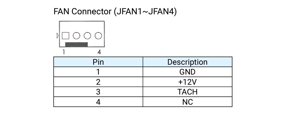

Dann gibt es noch die Anschlüsse für die 4 Lüfter, scheinen auch keine normalen PWM Lüfter zu sein oder?
1431555396_Screenshot_20220225-063413_AcrobatforSamsung.jpg.6d6f2c7005d038623fd66a128da1d15c.jpg

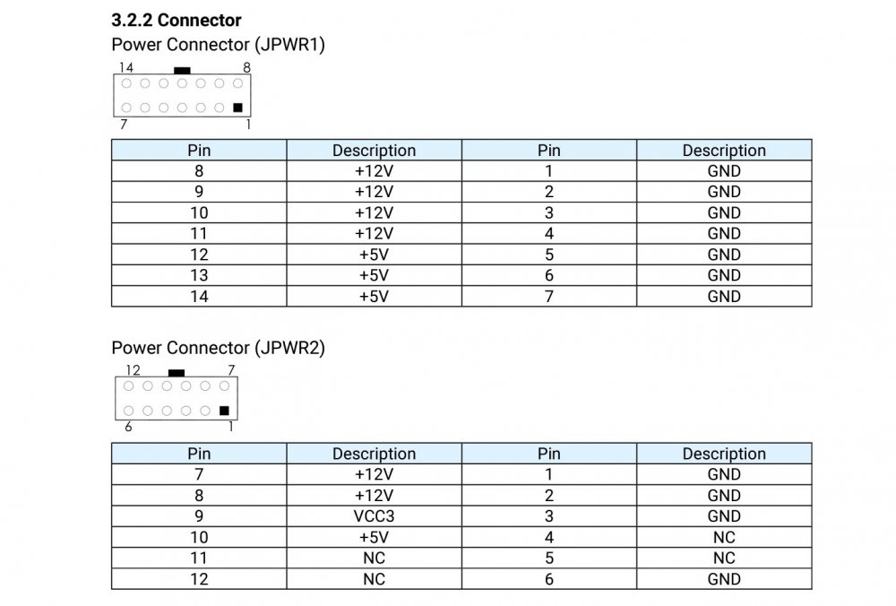

2x Power Connector für Stromversorgung ist klar.
812271442_Screenshot_20220225-063523_AcrobatforSamsung.thumb.jpg.7b174ce85a73c2179625cdc06a0da848.jpg

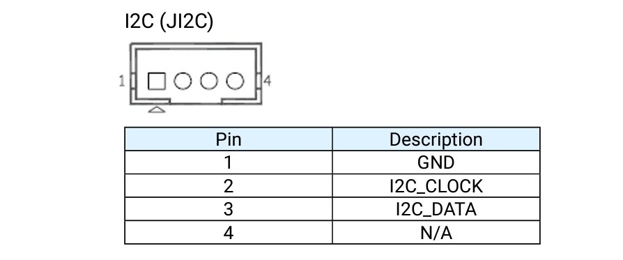

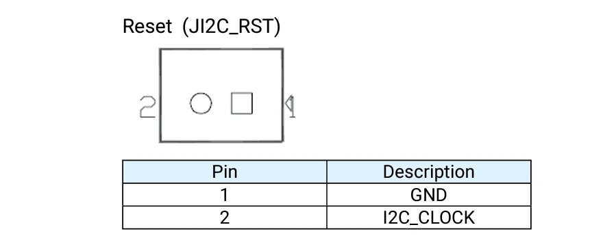

I2C Bus & Reset Anschluss, keine Ahnung was ich damit machen kann, kenn den I2C nur von Arduinos^^
385378787_Screenshot_20220225-063625_AcrobatforSamsung.jpg.42ffc9a1c4400b6cfc4c9bffea32c899.jpg
1232183450_Screenshot_20220225-063729_AcrobatforSamsung.jpg.4de5540c8d86222dbb7d32e5582f7e11.jpg

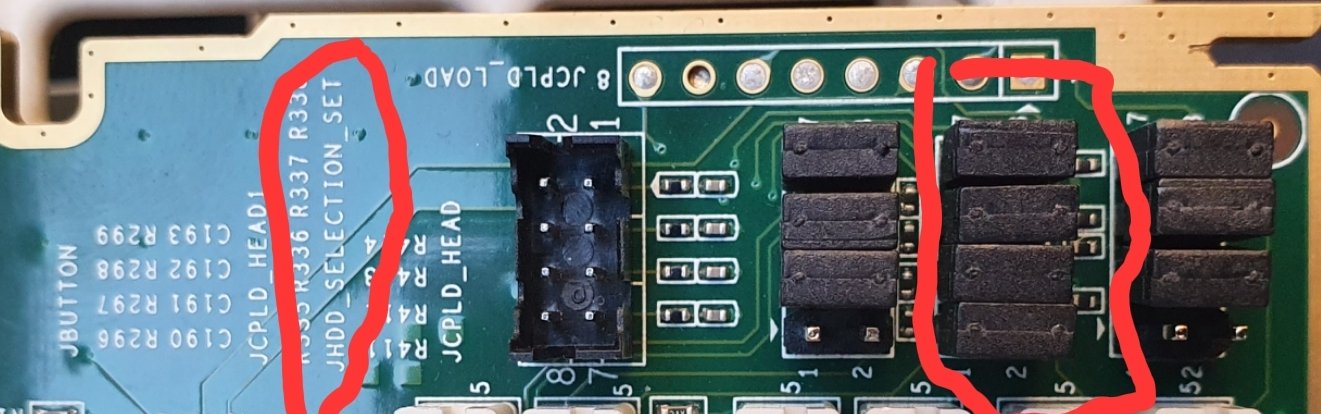

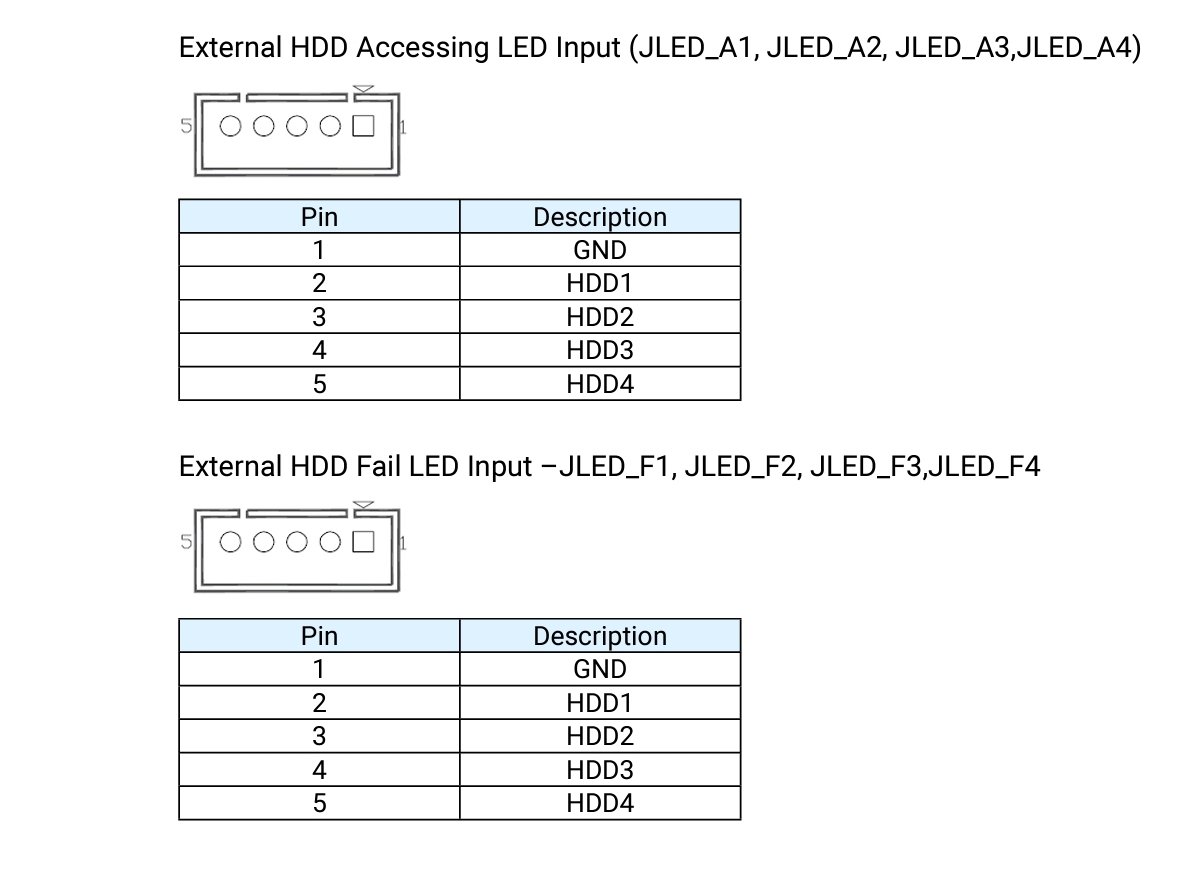

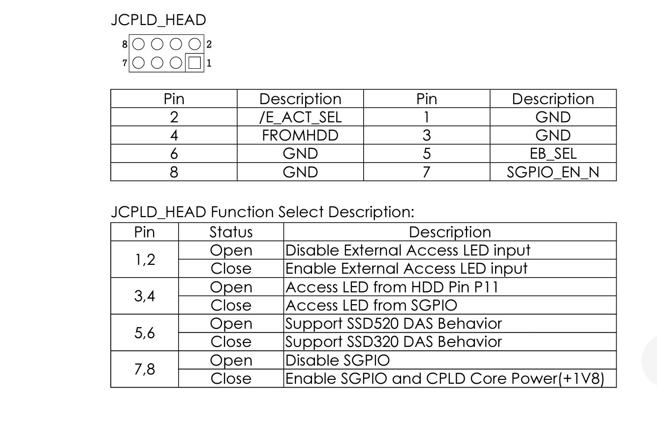

Und jetzt die Interssanten Anschlüsse mit denen man die LEDs extern ansteuern kann wenn man will (auch die activity LED je nach Jumper Einstellung)
1560502462_Screenshot_20220225-063918_AcrobatforSamsung.thumb.jpg.28e98bc36bcd31a99b353c0d3b3460c2.jpg
die passenden Jumper dazu
1559203161_Screenshot_20220225-064019_AcrobatforSamsung.thumb.jpg.544bf42c124c765d94ed0f56b1391a1d.jpg

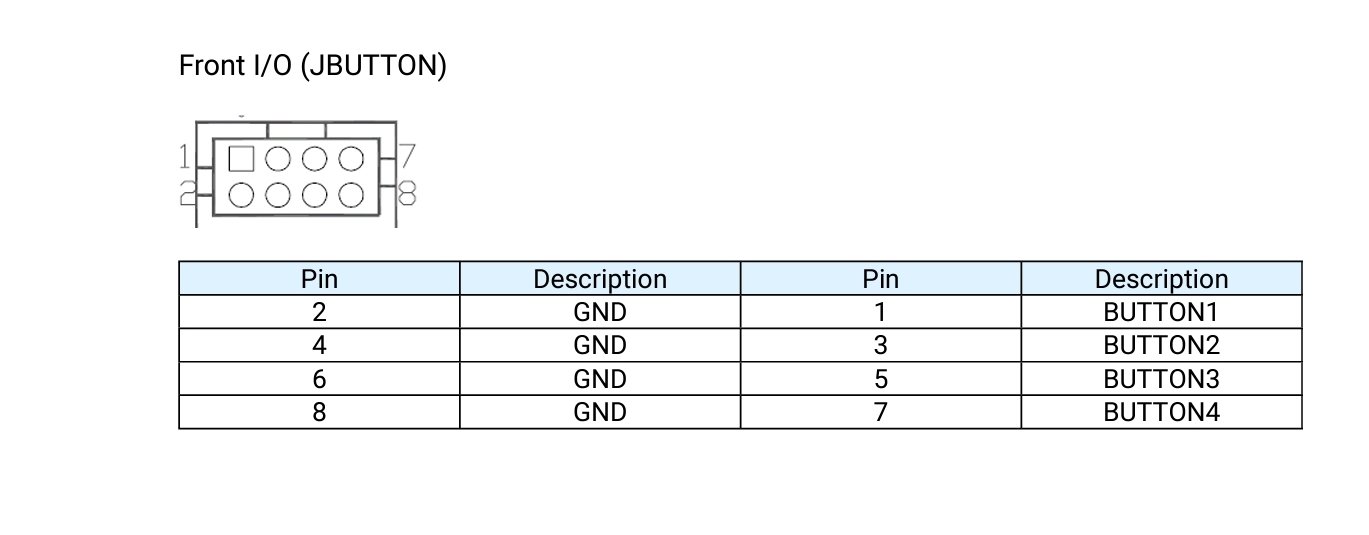

Einen Front I/O JButton Anschluss mit dem ich auch nichts anzufangen weiß^^
923569600_Screenshot_20220225-064110_AcrobatforSamsung.thumb.jpg.14749d56fb26c48f6a4c4dafcbc1d52a.jpg
Und zu guter letzt ein Jumper Header, der genau so Aufgebaut ist wie die beiden JCPLD HEAD Jumper der sich "JHDD Selection Set" nennt und nirgendwo Dokumentiert ist:
vielleicht hat noch jemand ne idee zu den mir unbekannten in meiner Liste 😃

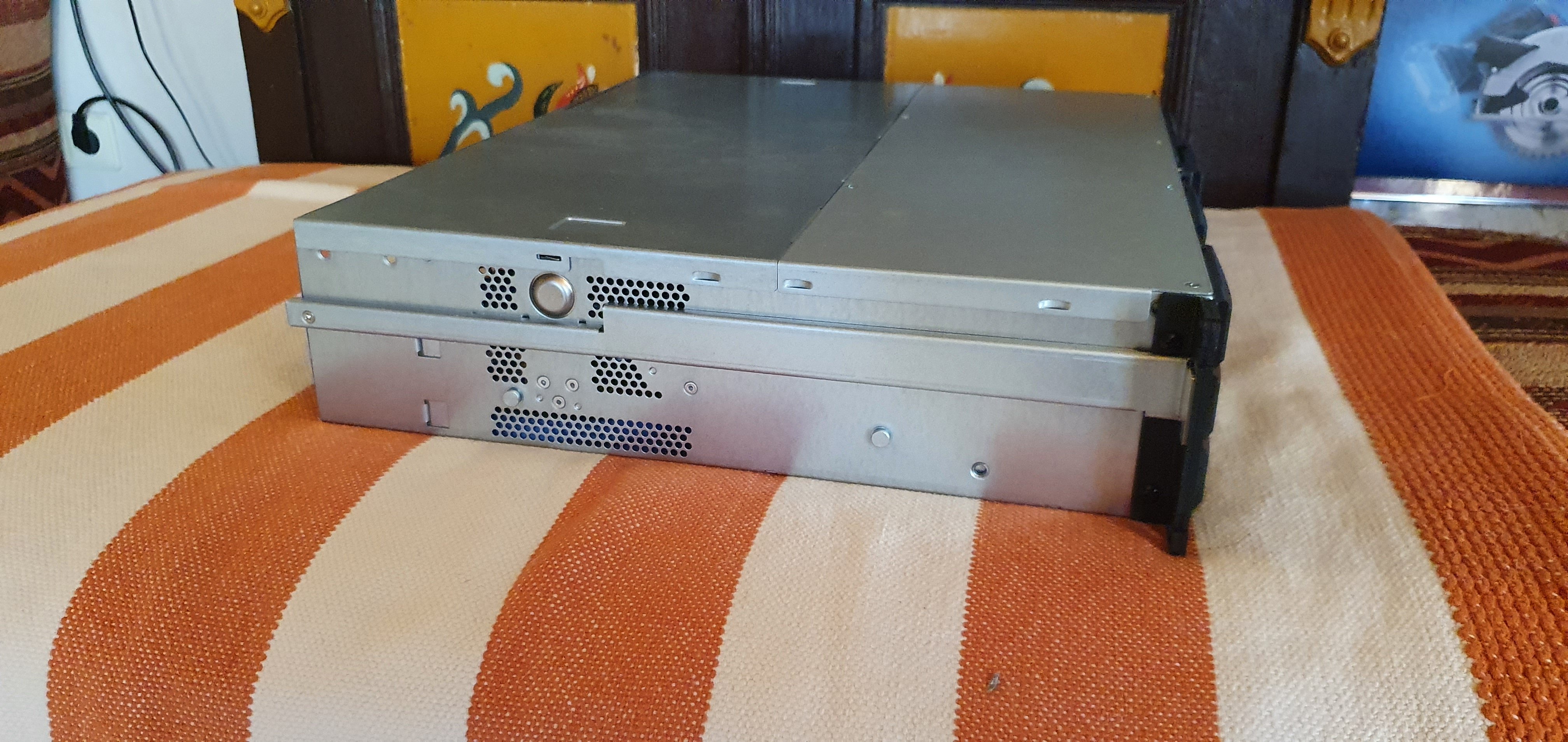

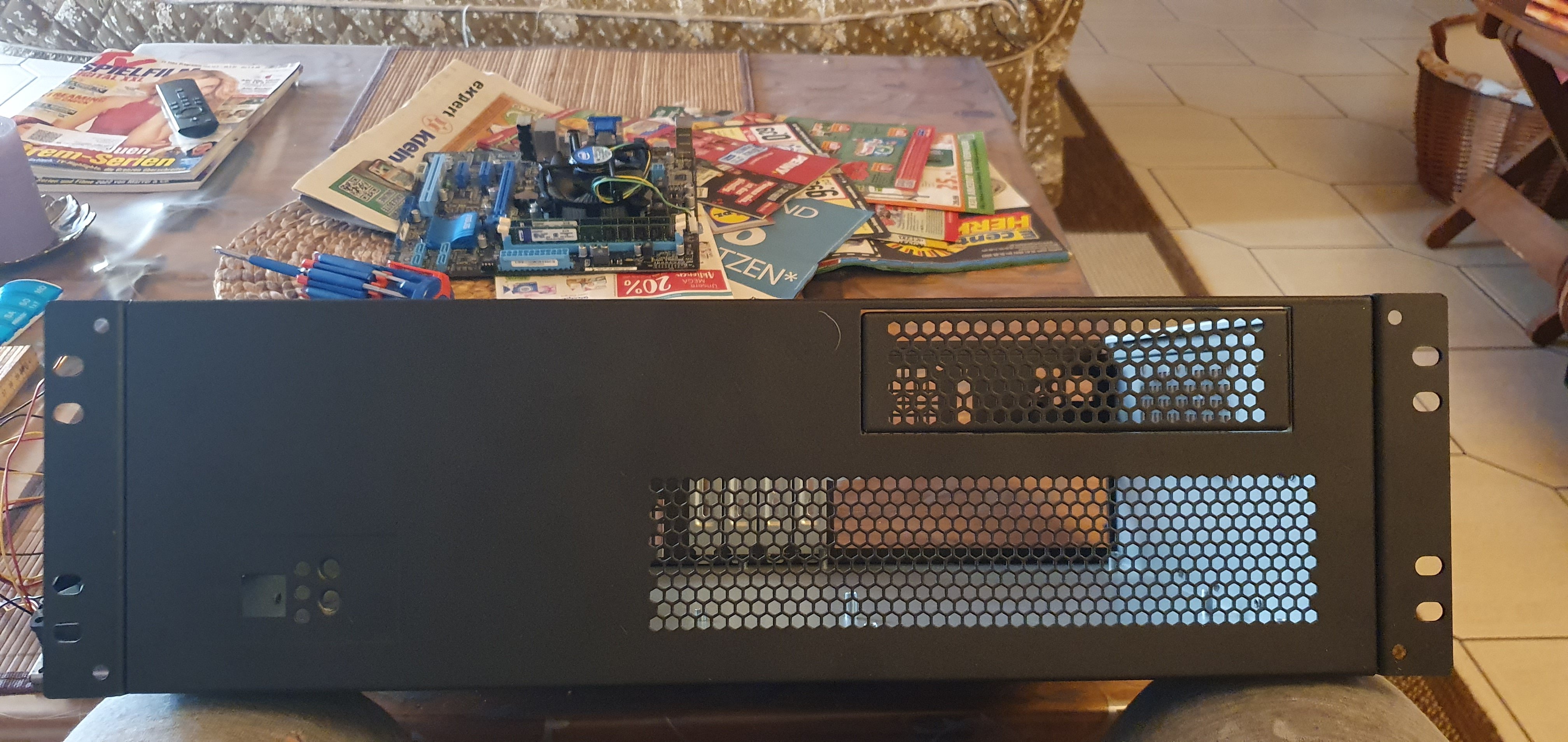

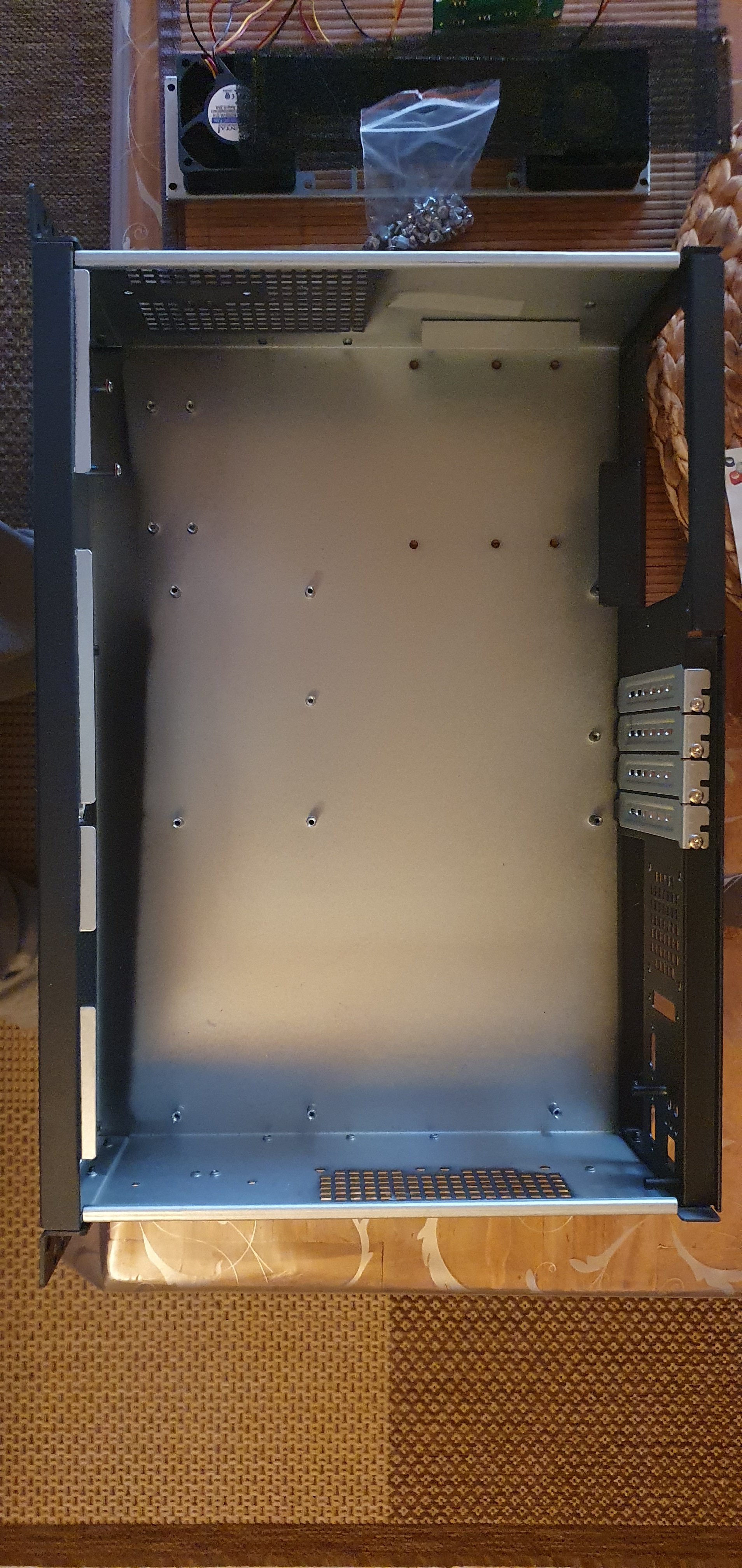

Mein Servergehäuse habe ich nun auch gekürzt, sodass es in mein Rack passt und ich es nurnoch als HDD Tray nutze. Neue Lüfter sind auch bestellt und werden gegen die Staubsauger getauscht, dann PWM gesteuert über MB un Abhängigkeit der HDD Temperatur, ansonsten aus.
Für das Servergehäuse habe ich mich für das 3HE Gehäuse von https://shop.yakkaroo.de/19-Zoll-3HE-Server-Gehaeuse-IPC-C330-30cm-kurz.
19-zoll-3he-server-gehaeuse-ipc-c330-30cm-kurz.jpg.3777fb9957f561346173e0a6d2888170.jpg
19-zoll-3he-server-gehaeuse-ipc-c330-30cm-kurz_2.jpg.d511dcf1388ae2e452fb11e88e8804fe.jpg
19-zoll-3he-server-gehaeuse-ipc-c330-30cm-kurz_3.jpg.deb96fa1071d41a9b90151d6566537ee.jpg
19-zoll-3he-server-gehaeuse-ipc-c330-30cm-kurz_4.jpg.701d071dab4f1984a47a22d89d0268af.jpg

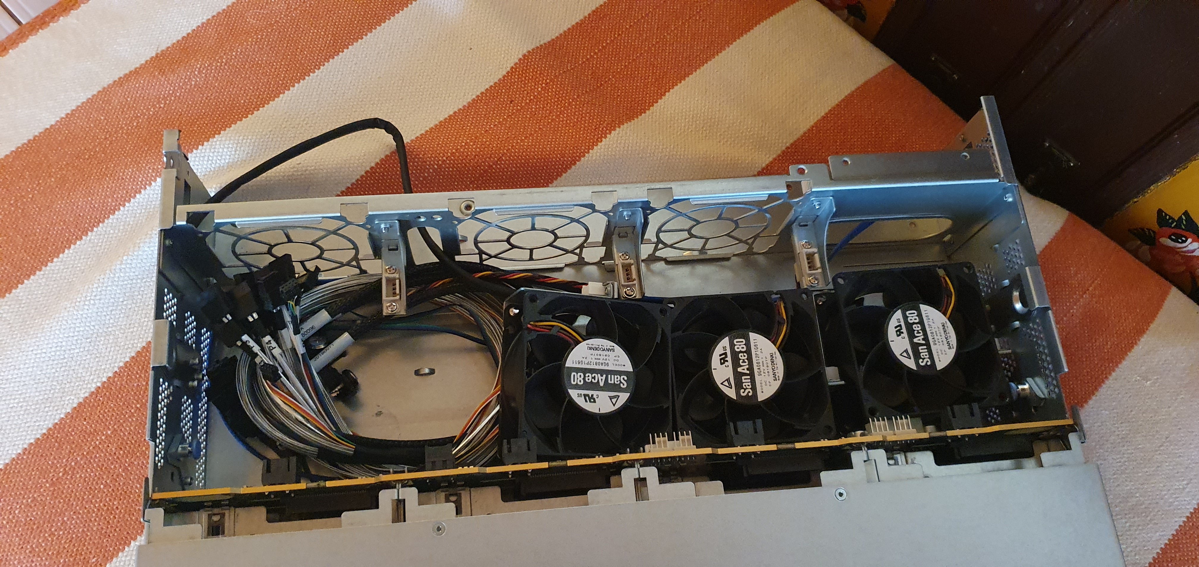

Das habe ich innen erstmal Leergeräumt.
Die Lüfter unter dem Laufwerkschacht (4x60mm) kommen wieder rein, werden jedoch durch andere ersetzt (PWM). Alle anderen Luftauslässe werden dicht gemacht, sodass der Luftstrom frontseitig ins Gehäuse reingezogen wird und zwangsweise durch das passive Netzteil raus muss.

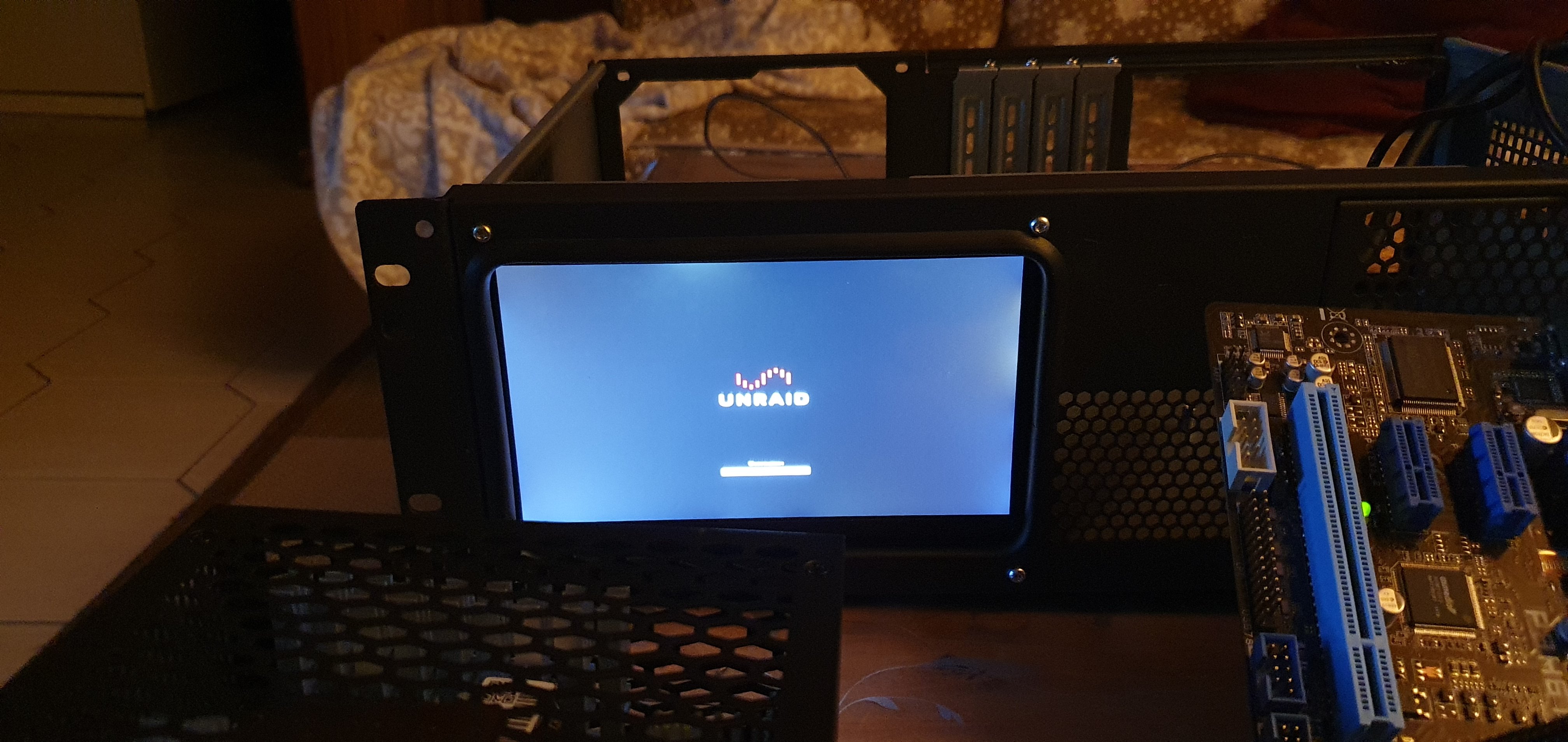

An der Front habe ich das I/O Panel komplett entfernt, dort wird ein 7" Waveshare QLED Display Platz finden, für das ich nächste Woche den Ausschnitt mit der CNC Fräse erstelle.

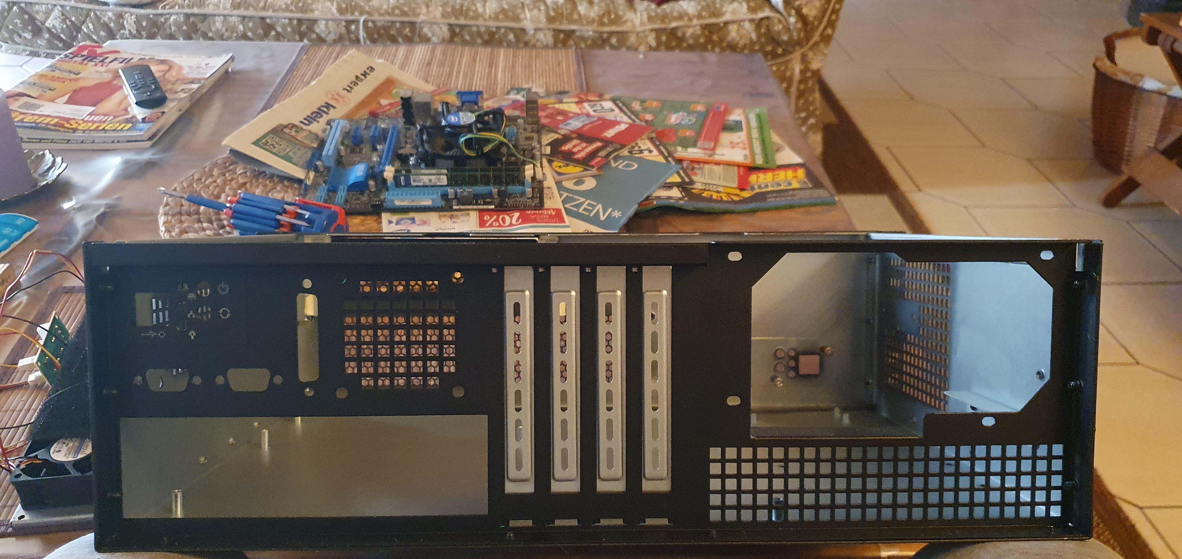

An der Rückseite werde ich ebenfalls einen Auschnitt (über der Blende für die Mainboard Anschlüsse) für ein gelasertes Blech fräsen, indem dann 12x Satastecker, Strom für die Backplane usw. eingebracht werden.
Was wirst du darauf darstellen? So eine Art Dashboard / Statistik?
Ja, entweder das, oder das Unraid GUI :)
Hab da son fetisch wenn ich ne Glastür in nem Schrank habe, muss ich auch was sehen können, wie hier bei meinem Zählerplatz und meiner Verteilung 🙈.

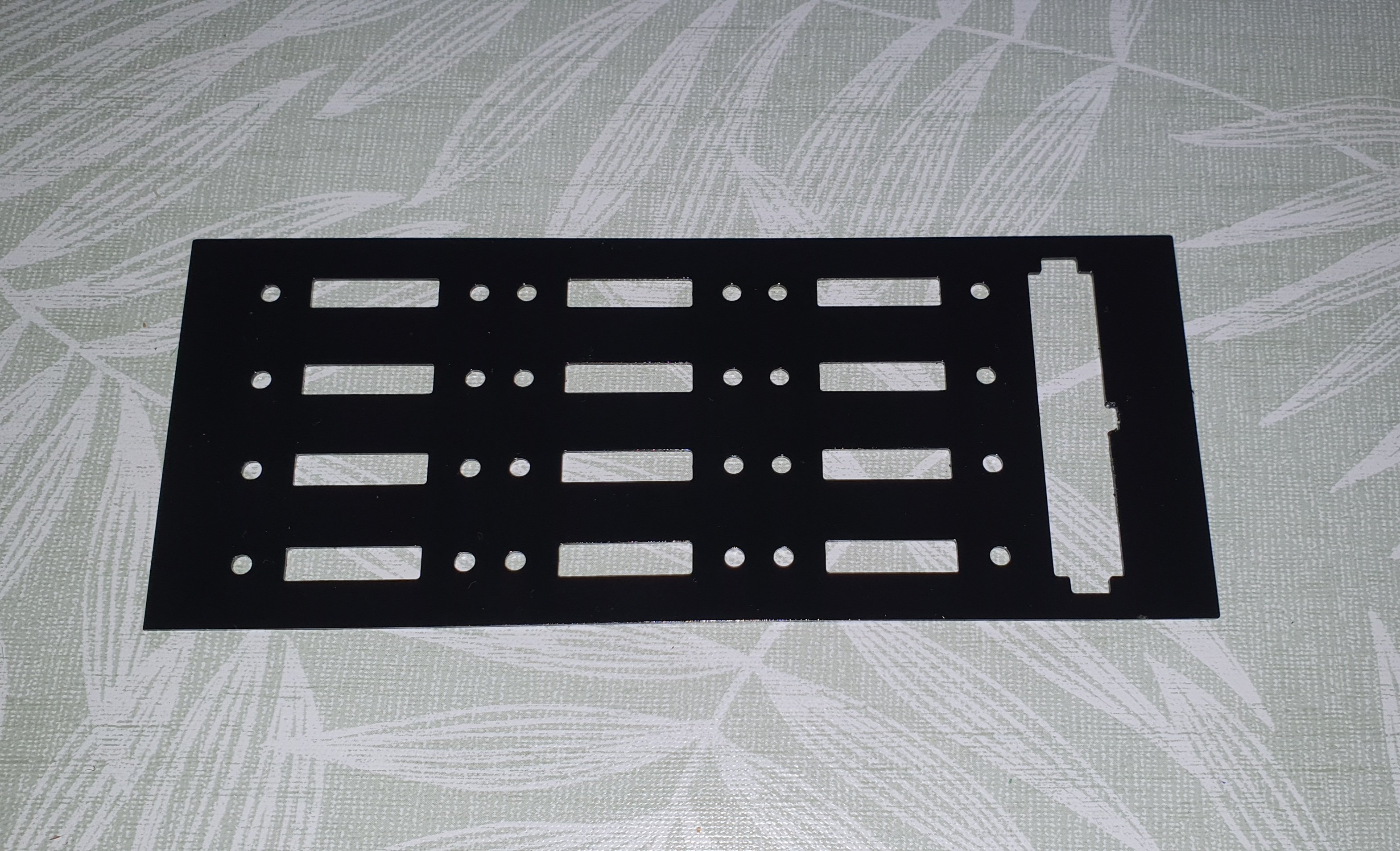

Blende für hinten habe ich auch fertig und schieb sie morgeen durch den Laser :).
12x SATA 1x 22pin Molex 1x 44PIN SUB-D für HDD LEDs und Frontpanel des HDD Gehäuses.

Na das sieht doch richtig schick aus. Aber wenn da permanent der Screen dran ist und das System doch nur im "nicht GUI" Modus läuft wird das weder stromsparend, noch informativ werden.
Und permanent im GUI Modus laufen lassen wird wohl noch mehr Strom schlucken.
Danke, ja das mit dem Strom muss ich einfach mal austesten, display werde ich abschaltbar machen über PIR.

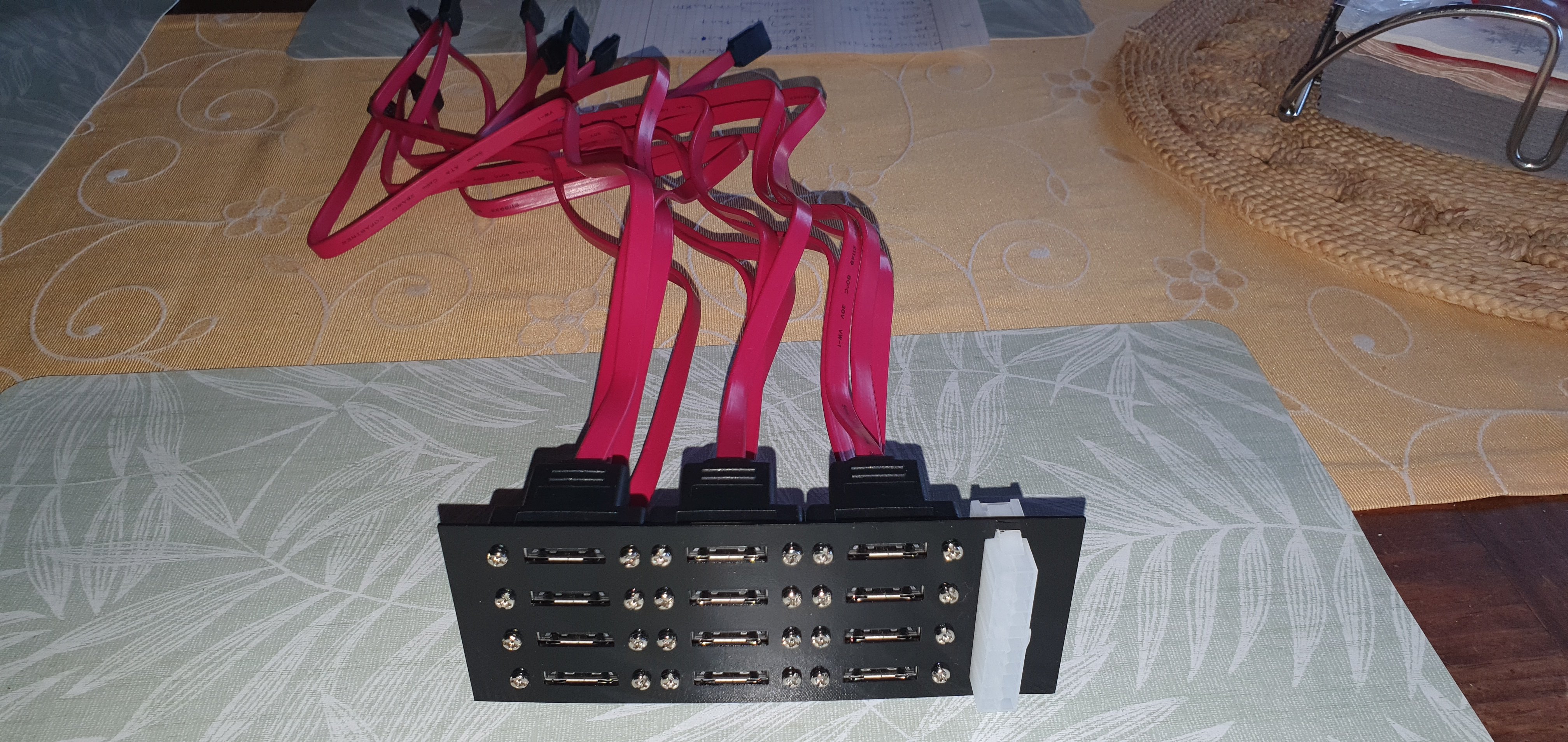

Anschlussblende für den Anschluss der Backplane auch fertig gelasert & gepulvert 🙂
Die Kabel sehen mir alle so ca. 30cm lang aus.
Beachtem daß Du durch die vermehrten Steckverbindungen höhere Dämpfungen und Signalreflektionen erhalten kannst.
Teste das Konstrukt ausgiebig auf Stabilität, bevor Du durch eine gesamt zu lange Verbindung und zu viele Steckverbindungen in den Wirkbetrieb nimmst und dann sporadisch die Platten Probleme (steigende UDMA CRC Error oder noch schlimmeres) zeigen.
Ansonsten: da ich ab und zu Bleche bearbeiten will und es selber wirklich gut nicht kann, bin ich neidisch auf die Dir zur Verfügung stehende Technik dazu. Sieht wirklich sehr gut aus! 👍
Ich werde es definitiv testen, bin auf jedenfall noch unter 1m insgesamt.... mal schauen ob es stabil ist oder ich die esata Anschlüsse weg lasse und direkt aufs Mainboard gehe... wird sich zeigen.

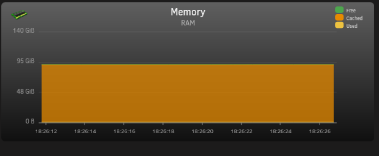

Aktuell pumpe ich massenhaft Daten von einem anderen PC über LAN auf mein unraid. SSD-Cache habe ich ausgeschaltet.
Wie man an der Statistikgrafik sieht benutzt er fast den gesamten RAM als Cache, der dann auf das Array weiter reicht.
(Aktuell sind nur 3x 32GB verbaut. Ein 4. Riegel ist aber unterwegs).
klar, linux default Verhalten, ist aber auch kein skalierbarer cache in dem Sinn ... egal
unraid parkt ja nicht die Datei im RAM wenn der nvme cache voll ist und "nur" noch normal verarbeitet wird ...
praktisches Bsp. ich habe 40 GB frei im RAM, jetzt kokpiere ich Vollgas lokal von nvme zu nvme ... sagen wir 2 x 15 GB, dann würde der read speed ja am Anschlag sein für die 30 GB da die ja in den RAM laufen sollten ... von dort aus dann zum Ziel verarbeitet würden ... nur so verhält sich das ja nicht ... der read speed ist nur so lange hoch bis der nvme ram voll ist, je nach disk unterschiedlich ...
das offloading im RAM ist nicht die ganze Datei oder gar ganze Dateien ... korrigier mich bitte ;)
und ich wollte nur darauf hinweisen da ich denke die Idee dahinter ist das seine 20 - 30 GB Dateien komplett im RAM gepuffert werden bevor Sie zur nvme geschrieben werden.
19 hours ago, alturismo said:
aber es wird nichts im RAM bereit gestellt
Doch sehr wohl. Linux nutzt 20% des freien RAM immer als Schreibcache und kopiert die Daten erst nach 30 Sekunden weg. Siehe auch:
Doch, genauso verhält es sich. Vorausgesetzt du hast 200GB freien RAM, da 20% wie gesagt der Standardwert ist.
Oder du hast den Standardwert entsprechend korrigiert.
Die Dateien bleiben übrigens im RAM. Eine gerade auf den Server hochgeladene Datei kommt daher beim folgenden Download nicht mal mehr vom Datenträger. Kann man testen. Man lädt eine 100MB Datei direkt auf eine HDD, dann dauert es 30 Sekunden bis Linux sie auf die HDD kopiert, dann versetzt man sie in den Spindown und lädt die Datei wieder runter. Die HDD geht dann nicht an (irgendwann schon, weil die Zugriffszeit geschrieben wird, aber das passiert bei Linux irgendwie viel später, ich glaub wenn die page caches durch irgendwas geflusht werden).
Natürlich verschwindet die Datei irgendwann wieder aus dem RAM, wenn andere Dateien gecached wurden. Linux überschreibt aber immer nur selten genutzte Dateien. Daher würde zb eine Plex Datenbank immer im RAM verweilen, weil sie ständig genutzt wird.
Und ja es sind eigentlich nicht "Dateien", die im RAM gecached werden, sondern deren Datenblöcke. Aus dem Grund funktioniert auch dieses Script, was nur 100MB eines Videos in den RAM lädt:
@mgutt Danke für die Korrektur, die 20 % des freien Speichers hatte ich so nicht auf dem Schirm, beim Nachstellen war ich sicherlich immer höher und hatte daher immer den Effekt dass das so nicht geklappt hat. Werde ich mir mal bei Gelegenheit anschauen.
Mach das in jedem Fall. Ich finde das jedenfalls mega. Hätte am liebsten 1TB RAM und würde einfach alles da reinpacken, weil es ja auch mega effizient ist, wenn gar nicht mehr auf die Datenträger zugegriffen werden muss. Mal sehen ob wir bei DDR5 auch im Privatbereit endlich richtig dicke Module bekommen 😋
Übrigens ist mir aufgefallen, dass rsync den kompletten Schreibcache "verschwendet", während Dateien synchronisiert werden. Ich mein ist ja logisch, weil jede Datei individuell ist und automatisch damit erst mal "frisch" in den RAM geht, aber ich hätte gerne eine Ausnahme explizit für rsync. Weil Backup-Prozesse müssen echt nicht durch den RAM laufen. Falls da einer eine Idee hat, wie man das selektiv abschalten kann, würde ich mich freuen davon zu hören 🤗
ich bin en Depp ... kann hier nicht funktionieren, ich hab dir dirty page Einstellungen bewusst runter gesetzt wegen der Empfehlung für Gaming VM's ;)
ich schieb das mal wieder hoch und schau es mir dann zuhause an ... ;)
selektiv wüsste ich jetzt nicht, temporär wäre ja kein Thema (nur während der backup task läuft) als Option
