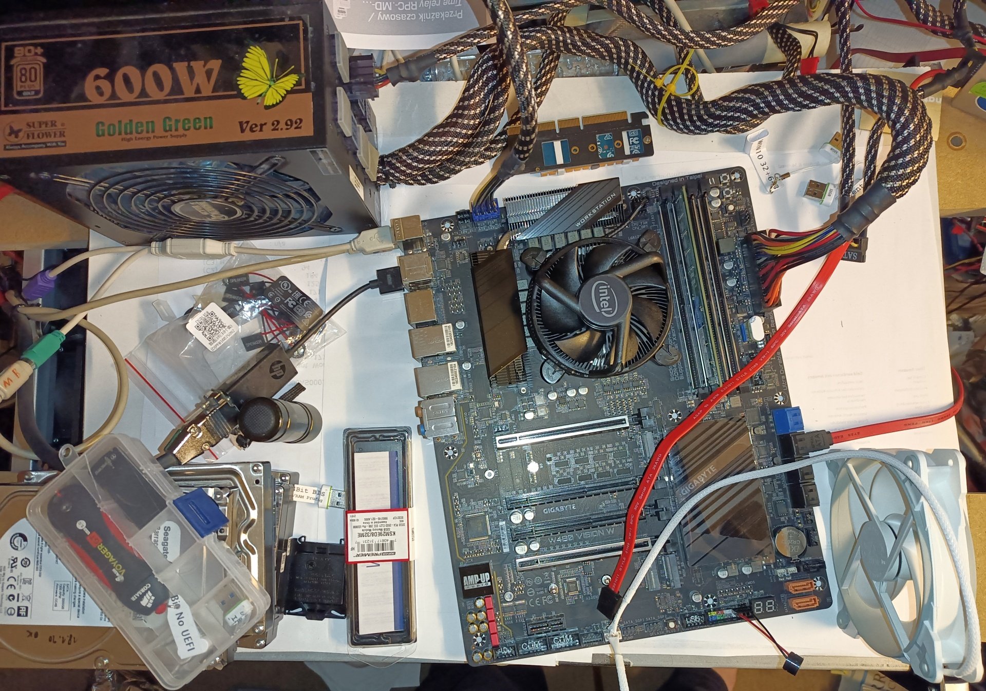

Hallo @Uncle09
On 3/20/2022 at 5:02 PM, DataCollector said:
Ich habe mal bei ebay eine Noname ASM1166 basierte 6Port SATA auf PCIe x4 Karte bestellt um sie testweise in meinem zweiten W480 Vision W einbauen und ausprobieren zu können. Soll aber erst so Ende Maerz eintreffen. Vorher kann ich zu dieser Kombination nichts sagen/ausprobieren.
Nur zur Vollständigkeit.
Heute wurde die ASM1166 Ebay Noname 6Port SATA PCIe 3.0 x4 (elektrisch nur x2) Karte geliefert.
Sie hat zwar einen Kühlkörper auf dem Chip, aber darunter ist ein mit ASM1166 beschrifteter Chip.
Ich habe sie in mein Zweit Gigabyte W480 Vision W eingebaut, an einen Port eine SSD angeschlossen und das System gestartet:
Es bootet ganz normal.
Bei mir besteht hier also kein Problem einen solchen ASM Chip in dem Board zu nutzen.

Bild: Das 'Zweitsystem' welches aus den Komponenten besteht, die bei der Fehlersuche des Erstsystem/Crosstausch (unraid) übrig geblieben sind.
