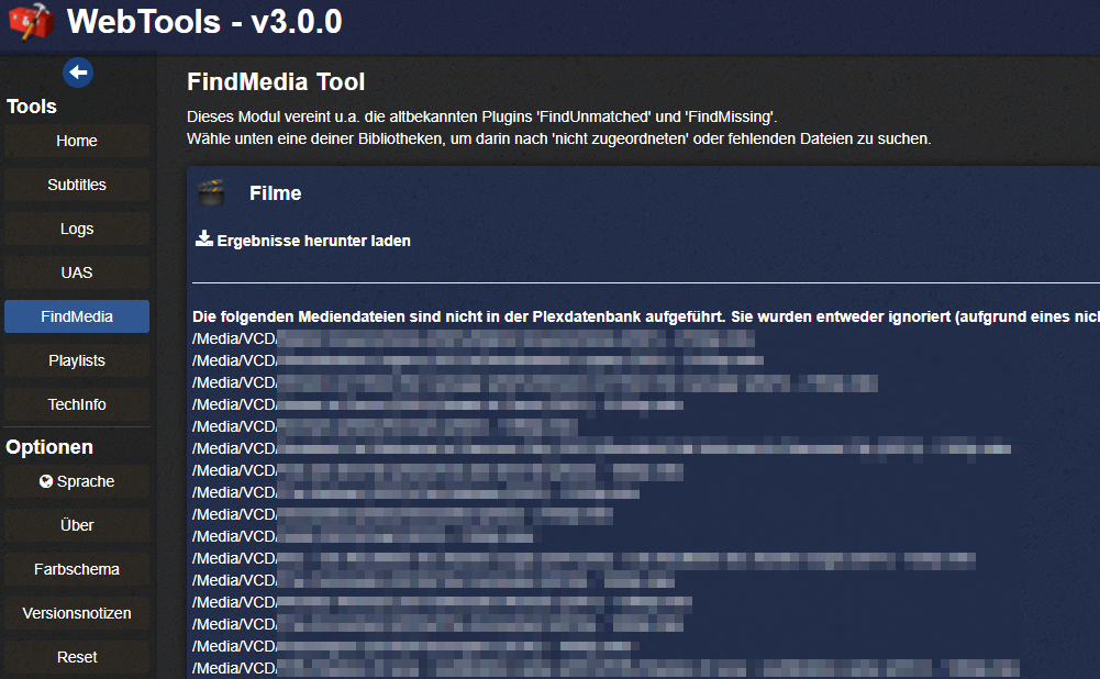

WebTools vielleicht mal einlesen, da gibt es einen Listen Exporter der Medien, dann macht du dir eine Liste der vorhandenen Medien über das Terminal, dann kannst du "abgleichen", usw usw fertig ..
das Tool an sich
Ergebnis ...

34 minutes ago, mgutt said:
Man müsste also die DB mit einem Tool auslesen
Es geht viel einfacher, offizieller und live. Plex bietet eine Web-URL API für Entwickler. Ich habe mir einen ganzen Sack Python Skripte geschrieben die alles mögliche mit Plex machen.
Da ich aber in den 90ern des letzten Jahrhunderts das letzte Mal mit Source-Verwaltungen gearbeitet habe, habe ich diese Skripte nicht bei den "modernen" Tools eingestellt. Mir müsste bei Interesse nur mal jemand eine Hand reichen ...
Hier die Links zu Plex Web API:
https://support.plex.tv/articles/201638786-plex-media-server-url-commands/
Ausgehend davon enthalten die Ergebnisse Hinweise auf weitere Aufruf-Möglichkeiten. Gib mal folgendes in Deinem Browser ein. Am Besten lokal:
http://<plex-ip:port>/servers
http://<plex-ip:port>/library/sections
Ok, ich korrigiere. Man könnte auch die API nutzen. Bei der Kommandozeile bleibt es am Ende aber. Wenn das ernsthaft gewünscht ist, kann ich dazu gerne ein paar Zeilen coden, aber ich kann nicht versprechen wann und ich will das auch nicht umsonst gemacht haben, wenn du dann eh alles neu runterlädst.

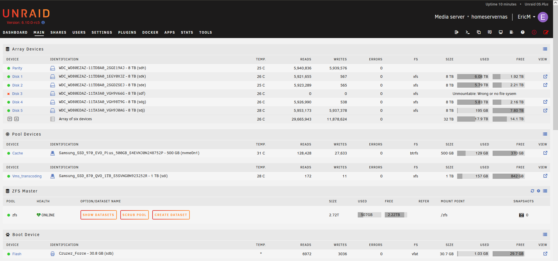

Leute, ich dreh noch durch mit meinem Server,
Jetzt hab ich wieder das selbe Problem wie vor ein paar Tagen. Rotes Kreuz neben der Disk 3, Data is emulated, kein Dateisystem vorhanden. Wie gibts das bitte? Das Problem hab ich erst seit ich angefangen hab meine Mediathek zu Transcoden. So ein Mist. Woran kann das bitte liegen?
ich hab an einen der PCI E x16 Slots eine Sata Karte mit 6 Sata anschlüssen stecken, an der 3 HDDS und eine SSD hängen, die anderen 3 HDDS hängen am Mainboard (unter anderem die betroffene Disk). Im zweiten PCIe x16 Slot hängt die Quadro P1000. Und in so nem kleinen PCIe Slot die Netzwerkkarte.
Zusätzlich dazu hab ich 3 HDDS via USB 3.0 Angescchlossen (Unassignend Devices), die aber den Strom durch die Netzadapter bekommen.
Und das alles hängt in einer Steckdose, an der laut Smart App maximal 200W verbracuht werden (Unter Volllast), hab aber ein 450W Netzteil eingebaut (Und bei den 200W sind ja auch die externen HDDS noch dabei).
Ich bitte um Hilfe...

20 minutes ago, EricM said:
Zusätzlich dazu hab ich 3 HDDS via USB 3.0 Angescchlossen, die aber den Strom durch die Netzadapter bekommen.
Da hast (vermutlich) du deine Erklärung. USB HDDs im Array sind nicht empfehlenswert.
Ist die ge-xte HDD eine der USB HDDs?
Die USB HDDs sind nicht im Array sondern via Unassignend Devices. Nein, die betroffene Platte hängt am Mainboard.
OK dann hab ich den Absatz missverstanden.
Grundsätzlich scheint aber ja irgendwas, vermutlich physisch, nicht in Ordnung zu sein.
Die "ausgefallene" Platte, kannst du dir da die smart Werte anzeigen lassen?
Die harmlose Möglichkeit wäre ein einfaches Verbindungsproblem (Kabel/Stecker sitzt nicht richtig).
Die schwerwiegendere Variante wäre dann entweder Controller (ist die betroffene Festplatte direkt am Mainboard oder an der Controller-Karte?)  oder richtig doof tatsächlich die Festplatte selbst hat einen weg
Achso und noch die Nachfrage/der Hinweis: aktuelles Backup vorhanden?
Falls nicht, dann von der emulierten Disk JETZT ein Backup machen

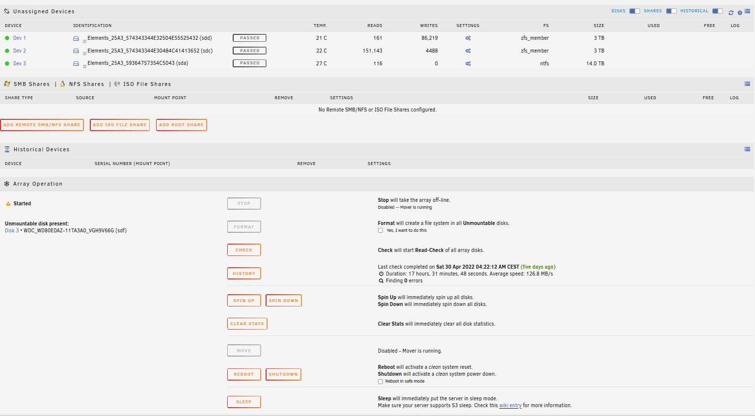

Aber unter Krusader zb wird mir die Platte nicht angezeigt. Wollte es mir leicht machen und mit grafischer Oberfläche die Daten sichern.
Und wenn ich das in der Kommandozeile eingib dann kommt die Fehlermeldung: cp: cannot stat '/mnt/disk3/*': No such file or directory
homeservernas-diagnostics-20220505-1715.zip
Edited by EricM
Hmm ich dachte emulated Disks sind normal sichtbar. EDIT: Ach so. Die ist ja gar nicht emulated?! Hast du das Array gestoppt / gestartet?!
Was auch immer. Wenn sie nicht mehr emuliert wird, bleibt jetzt nur noch Array stoppen und Disk reparieren.
xfs_repair /dev/sdf
Falls ein Mount eingefordert wird:
mkdir /mnt/disks/sdf1
mount -t xfs /dev/sdf1 /mnt/disks/sdf1
xfs_repair /mnt/disks/sdf1
Und falls auch das nicht hilft, dann bleibt nur das:
xfs_repair -L /dev/sdf
