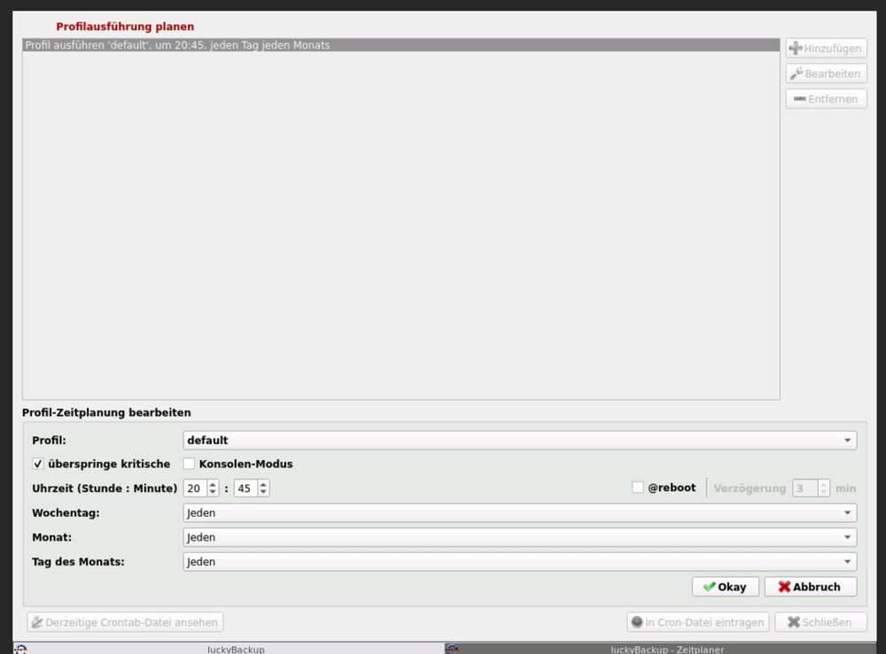

hat jemand zufällig eine Idee, warum Luckybackup den Zeitplaner Auftrag nicht auslöst?
Ich habe das Backup usw. alles eingestellt, geht auch, wenn ich es manuell auslöse. Wenn ich im Zeitplaner den Auftrag einstelle und Cronjob übergebe, den Browser usw. alles schließe, löst er aber nicht aus :(
Natürlich läuft Luckybackup im Docker
Woran kann es liegen? Muss ich bei Unraid noch etwas einstellen?

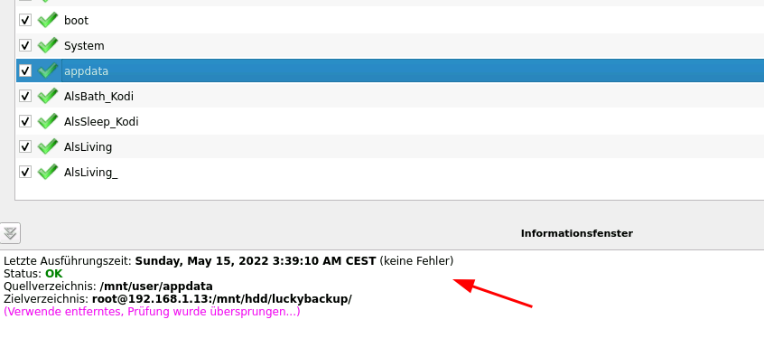

Guten morgen und Danke für die schnelle Antwort.
Du hast Recht, gelaufen ist der Job, neue Dateien wurden nachts auf die Backupplatte kopiert.
Es sind nur Dateien hinzugekommen, keine gelöscht, also kein Snapshot Ordner, deswegen nicht gleich gesehen.
Im Webinterface sehe ich allerdings nichts von dem Backup von 3 Uhr Nachts, auch nicht nach Neustart und aktualisieren.
Edited by schoppehermann

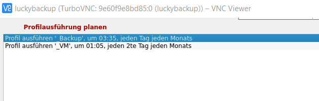

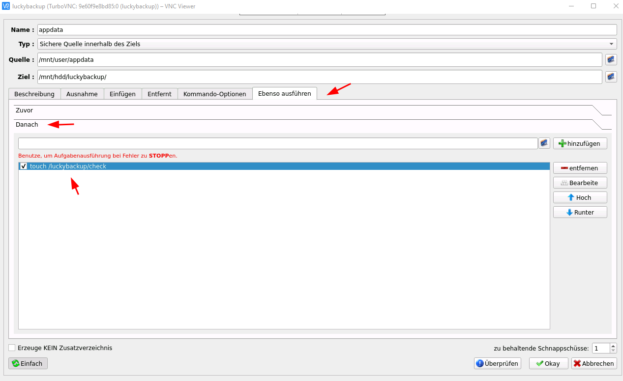

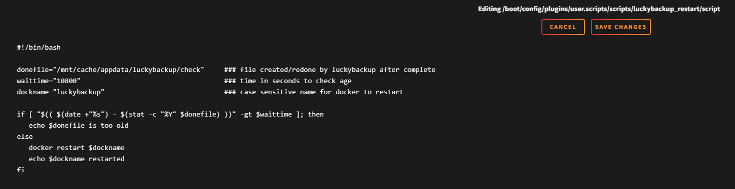

nur um das nochmal anzusprechen, nach JEDEM cron Lauf muss der Docker "einfach" neu gestartet werden um das webgui zu aktualisieren.
Beispiel wie ich das löse, mein cron läuft morgens um 3.35 Uhr, ich erstelle/aktualisiere NACH dem letzten Job eine "Control" Datei
dann läuft ein script in unraid wo nach dem Datum schaut und entsprechend "agiert", das schaut täglich in einem bestimmten Zeitraum
und führt dann aus

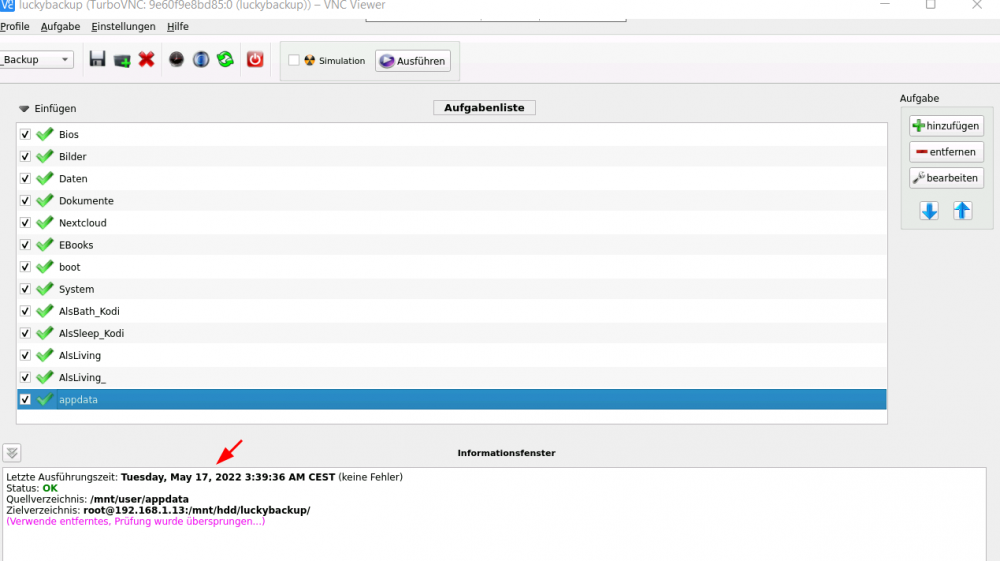

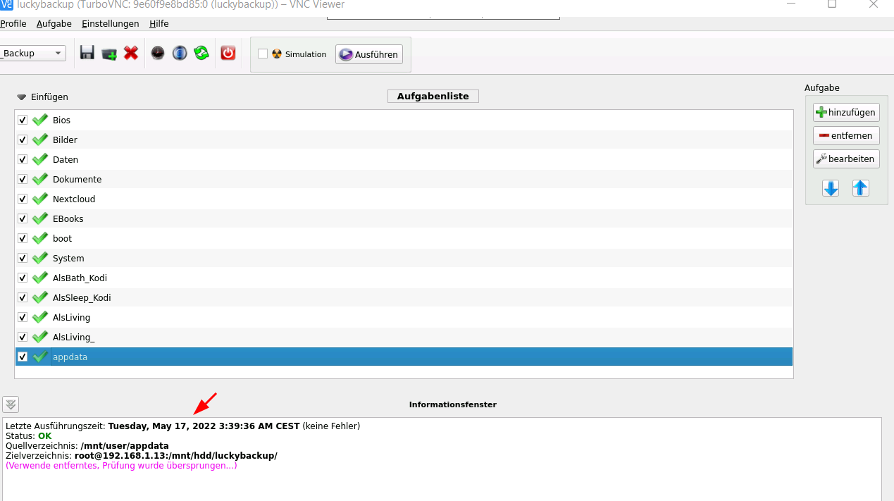

Heute Nacht lief der Backup Job (nach einmaliger vorheriger Ausführung und ohne Dateiänderung zur Letzen Sicherung).
Allerdings sehe ich die Sanpshots nicht, weder im Statusfenster noch unter der Liste verwaltete Sicherungen.
Auch nicht nach Neustart des Docker Containers und aktualisieren macht ihn sichtbar ...

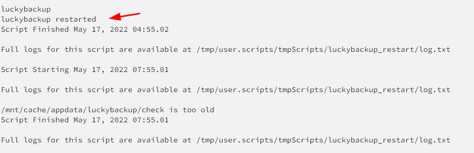

aus den logs meines restart scripts
Ich habe noch mal zum testen alles komplett neu gemacht, zwei Backups per Gui angestoßen, beim ersten .Recycle.Bin nicht ausgeschlossen.
Den ersten Snapshot gelöscht, der Snapshot Ordner ist weg, Log und Snapshot Datei lassen sich (in der Gui) nicht löschen, siehe Anhang.
Nach einem Docker Neustart ist der Eintrag in der Gui natürlich wieder vorhanden, irgendwas passt da bei mir nicht.

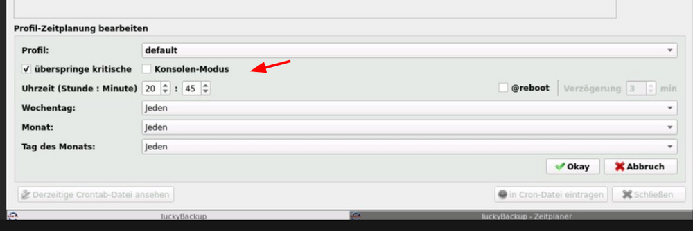

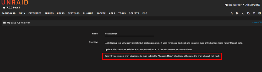

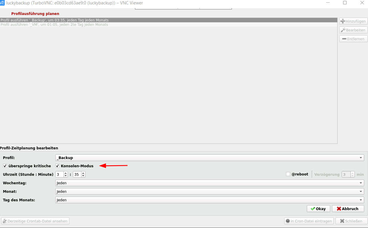

Wieso muss der Konsolenmodus aktiviert sein?
Wird da die Ansicht/Fortschritt aus luckyBackup woanders hin geleitet?

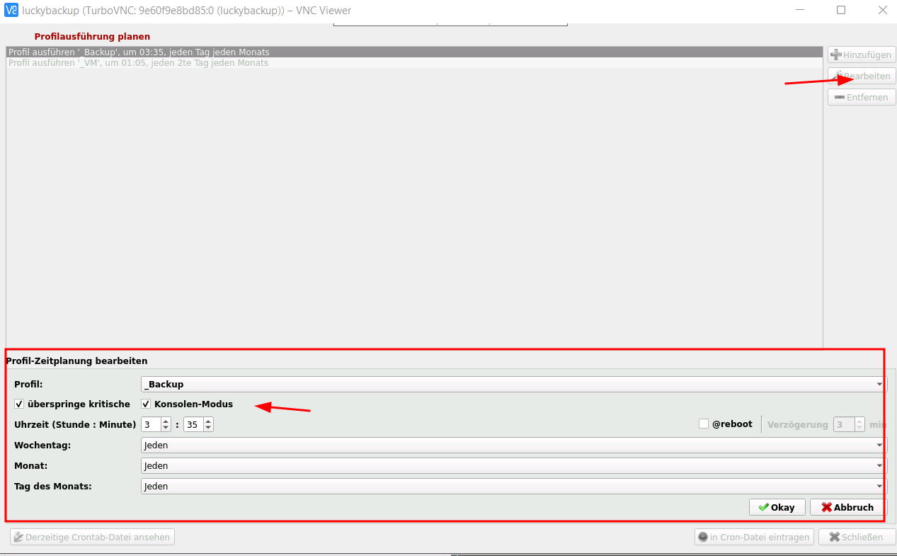

Habe auch das Problem mit dem Zeitplaner.
Edited by Revan335
der Zeitplaner (cron) führt einen Konsolenbefehl aus, keinen Konsolen Modus, kein Konsolenbefehl ...  fertig ;)
Weil luckyBackup eigentlich ein Desktop Programm ist und es nie so designt wurde das es dauernd offen ist und der nicht Konsolen modus im Container einfach nicht funktioniert, deshalb muss auch luckyBackup neu gestartet werden um alle Sicherungen im Snapshot manager anzuzeigen.
So ganz werde ich noch nicht schlau aus dem Programm bzw. dem Zeitplaner.
Konsolenmodus ist an. Aber laufen tut er wieso auch immer nicht mehr.
Auch nicht nach Reboot des Dockers.
Gibt es vielleicht irgendwelche Logs die vielleicht mehr erzählen wieso er unwillig ist?
Manuell geht es.
Edited by Revan335

wenn du vielleicht noch erwähnen würdest was ... läuft nicht mehr ? der cron job im docker ? der docker an sich ? ... manuell geht ... was ? der docker geht anscheinend und im GUI kannst du ein backup machen ?
wenn es um den cron job geht, dann schau mal hier nach
und dann hier
@alturismoOh, sorry.
Das hab ich ganz vergessen.
Es geht um die Job Ausführung.
Manuell funktioniert diese.
Automatisch per Cron mit Konsolenmodus startet/laufen diese leider nicht.
