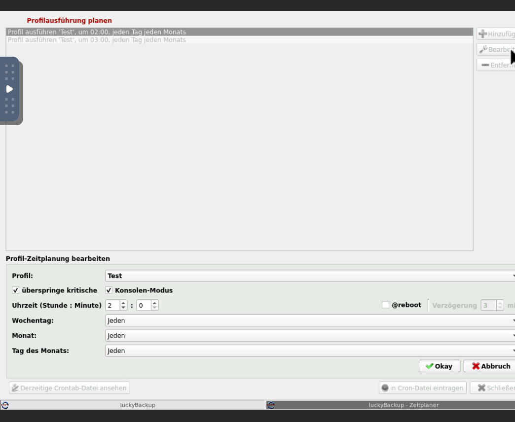

ok, Profil Test ist 2x hinterlegt, würde mal einen entfernen ...
dann würde ich hier mal schauen wie es da aussieht ;)
Das zweite ist neu seit heute. Das Problem ist also mit einem Profil.
Ich schaue mal ob ich dort was finde.

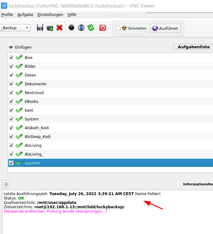

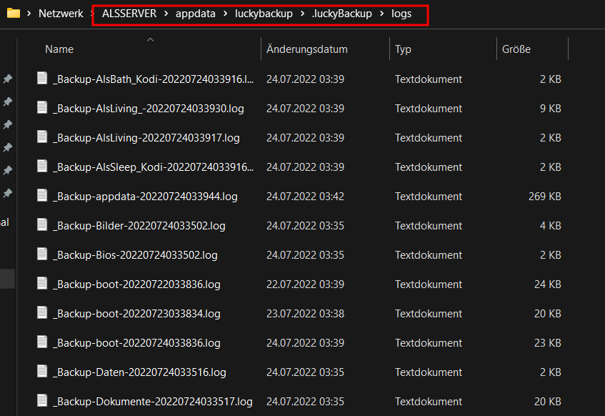

Also es existieren Logs von heute Nacht. Diese werden aber unter Sicherungen nicht angezeigt, auch nicht wenn man auf die Aufgabe klickt und nach der letzten Ausführung schaut. Aber das scheint ja ein bekanntes Problem zu sein und müsste wenn jetzt der nächste läuft, angezeigt werden.
im Original Thread habe ich eine kleine Anleitung gemacht wie man das "lösen" kann mit einem Docker Neustart nach Job Beendigung ... wenn es Dir um diese Ansicht nur geht, ich bin davon ausgegangen dass das bereits klar war ...

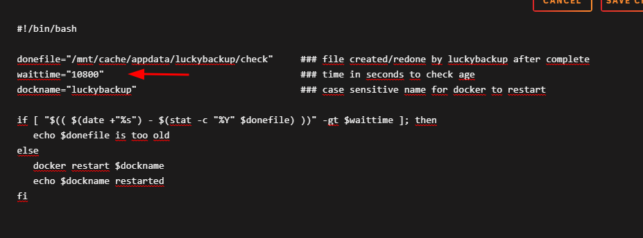

Scheine ihn gefunden zu haben:
Muss ich bei mir auch mal einrichten.
Danke für deine Hilfe!
exakt, funktioniert auch wunderbar hier ... ist halt eine "Brücke", erfüllt aber seinen Zweck ;)

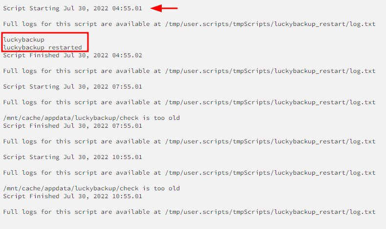

Muss es noch weiter beobachten, weil es nicht immer greift. Fr war es gegen 10:xx fertig. Heute gegen 9:xx
Wurde nicht neu gestartet weil check zu alt.
Wenn ich es richtig verstanden hab.
Mit touch wird die check Datei am Ende des letzten Jobs erstellt/aktualisiert.
Dann prüft das Script ob diese Datei innerhalb der letzten 3 h verändert wurde.
Das Script läuft in der Zeit von bspw. 8-14 Uhr 3x also 8:55, 9:55, 10:55. Oder alle 3 h? 8:55, 11:55, 14:55.
Wenn es zutrifft wird der Docker luckyBackup neu gestartet.
das kommt auf deinen cron job an ...
hier startet das script 3x, 4.55, 7.55, 10.55 Uhr ... und prüft ob die Datei innerhalb der letzten 3 Stunden geändert wurde
Dann muss ich mal schauen ob die Anpassung nun reicht damit es immer läuft.
Vielen Dank!

On 5/15/2022 at 10:47 AM, alturismo said:
nur um das nochmal anzusprechen, nach JEDEM cron Lauf muss der Docker "einfach" neu gestartet werden um das webgui zu aktualisieren.
Beispiel wie ich das löse, mein cron läuft morgens um 3.35 Uhr, ich erstelle/aktualisiere NACH dem letzten Job eine "Control" Datei
dann läuft ein script in unraid wo nach dem Datum schaut und entsprechend "agiert", das schaut täglich in einem bestimmten Zeitraum
und führt dann aus

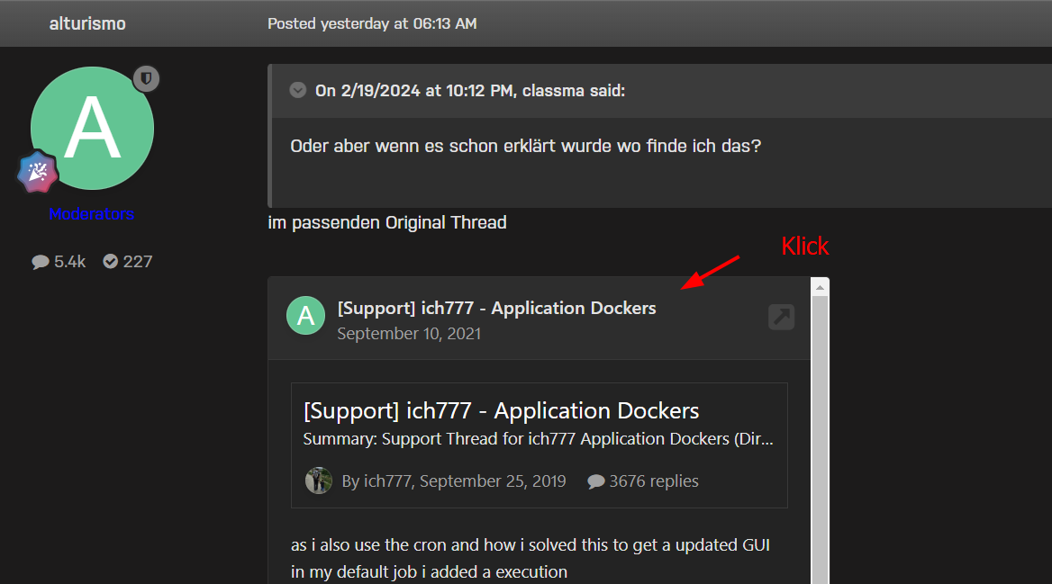

Hallo, das ist echt klasse wie richte ich das ein?
Das mit dem Script usw.
Oder aber wenn es schon erklärt wurde wo finde ich das?
Danke und viele Grüße
Erinnere mich bitte nochmal dran. Dann schreibe ich die Woche oder WE ne Doku dazu. Jetzt ist schon zu spät.
im passenden Original Thread
