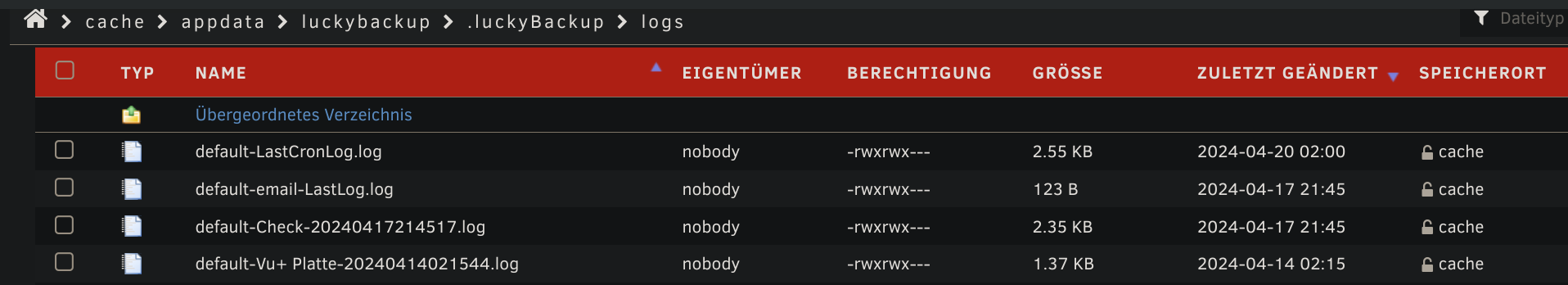

Was sagt denn der cron tab in luckyBackup?
On 4/17/2024 at 9:44 PM, Revan335 said:
Gibt es noch Logs von luckyBackup die ggf. mehr verraten können?
Nein.

    @Revan335 bevor du noch mehr "verstellst" und es dadurch sicher nicht besser wird ...   was steht denn hier ?
  • alturismo
    alturismo
    sicher dass der Job nicht ausgeführt wurde ?   weil im webgui wird das nicht angezeigt, erst nach einem docker Neustart "nach" dem job ... wie im Original Thread behandelt.

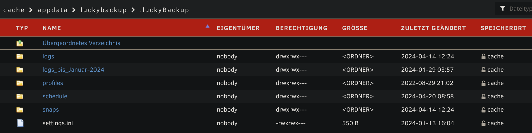

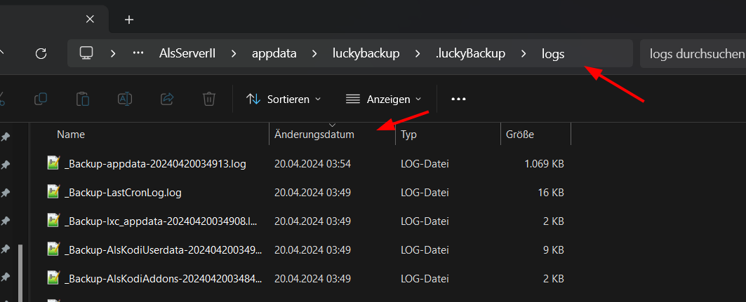

- neuen Scheduler erstellt inkl. @reboot und in Crontab eingetragen (beides ohne Erfolg)
Der Ordner Schedules wird auch unter Appdata aktualisiert. Schreibzugriff ist also vorhanden. Im Log Ordner ändert sich leider nichts
Die Cron Log Datei kannte ich noch gar nicht. Habe den Fehler vermutlich gefunden.
Scheinbar mag luckyBackup keine Jobs mit gleichen Quell/Ziel Pfaden.
Teste den Weg auch noch auf dem anderen Server.
Gibt es vielleicht noch ne andere Möglichkeit eine Aufgabe/Task nochmal ausführen zu lassen ohne ein neues luckyBackup Profil erstellen zu müssen?

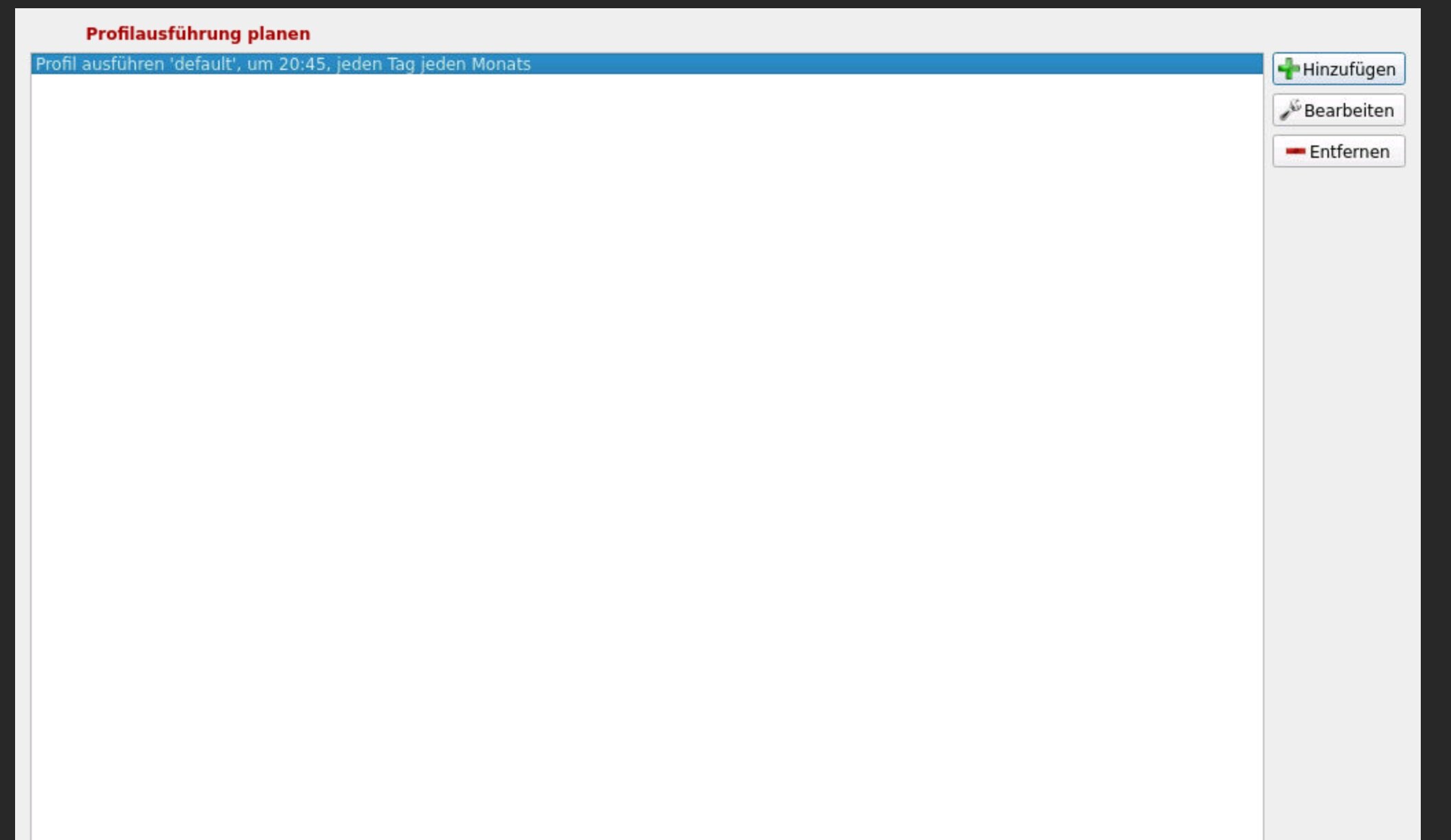

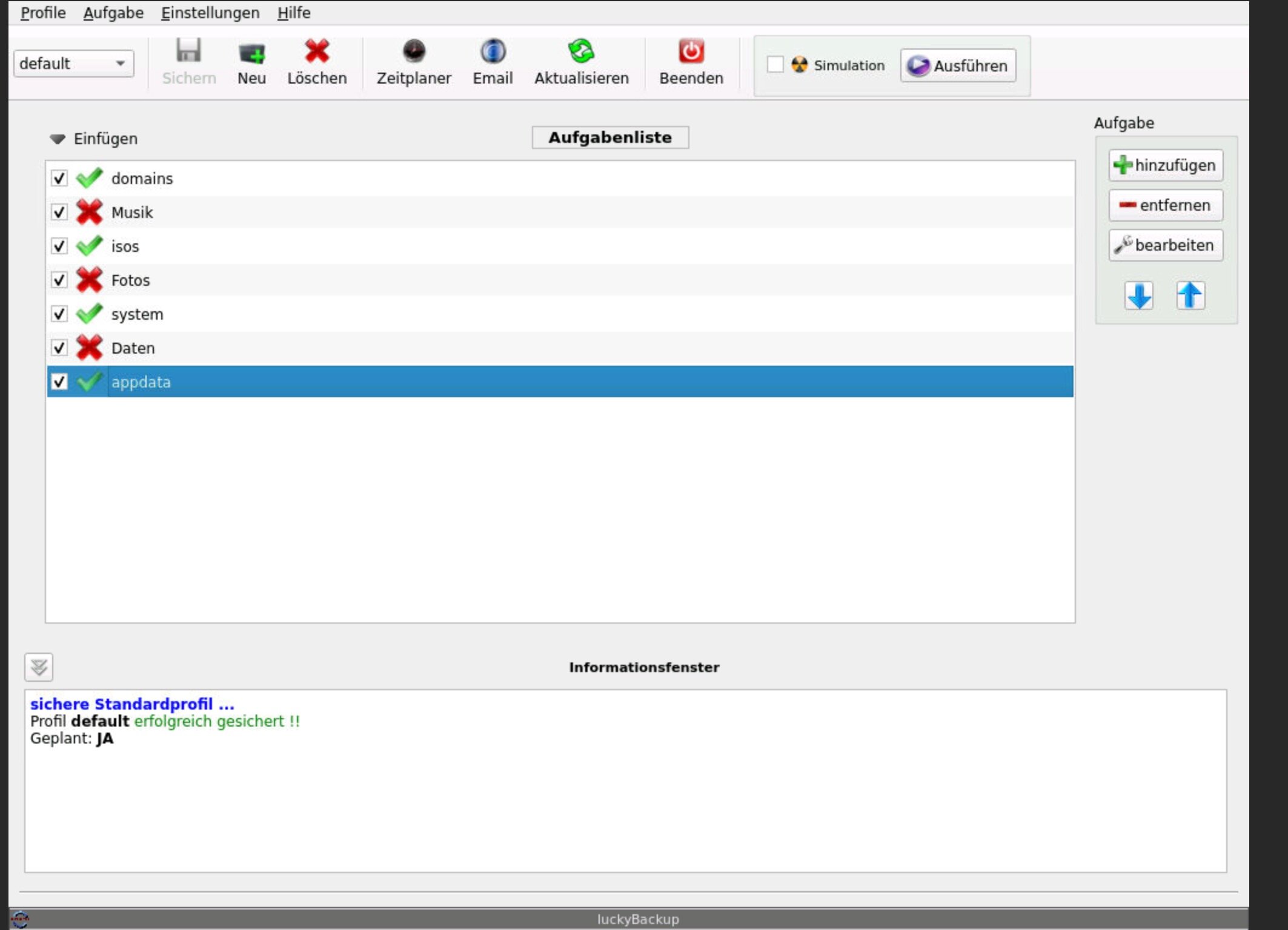

Hallo zusammen,
bin neu im Thema LuckyBackup. Aber irgendwie startet das backup nicht vom Cron Job aus.
Manuell funktioniert das Backup.  Zum testen habe ich den kompletten Inhalt des SSD_Backup Odners gelöscht, so das das Backup eigentlich von neuen geschrieben wird. Was wird aber nicht ausgeführt via cron.
Habt ihr eine Idee?
Danke
Uhrzeit stimmt auch im docker container.

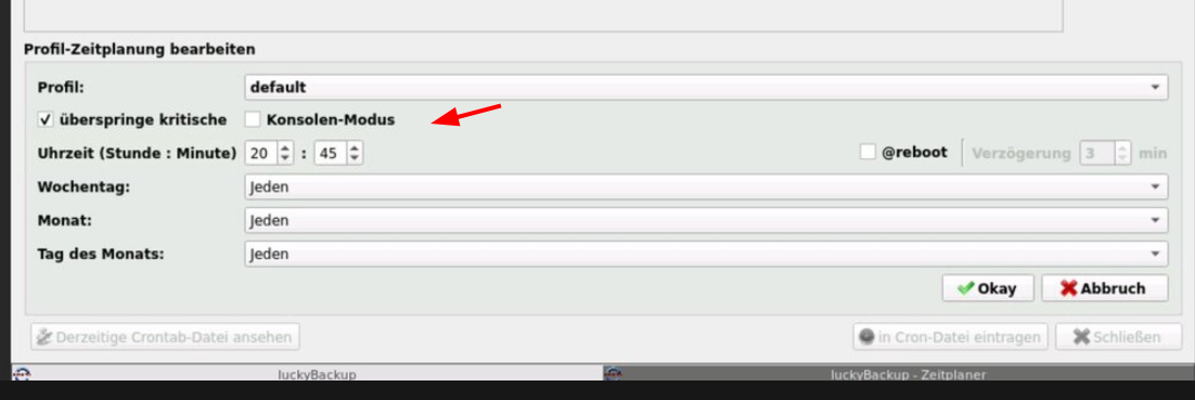

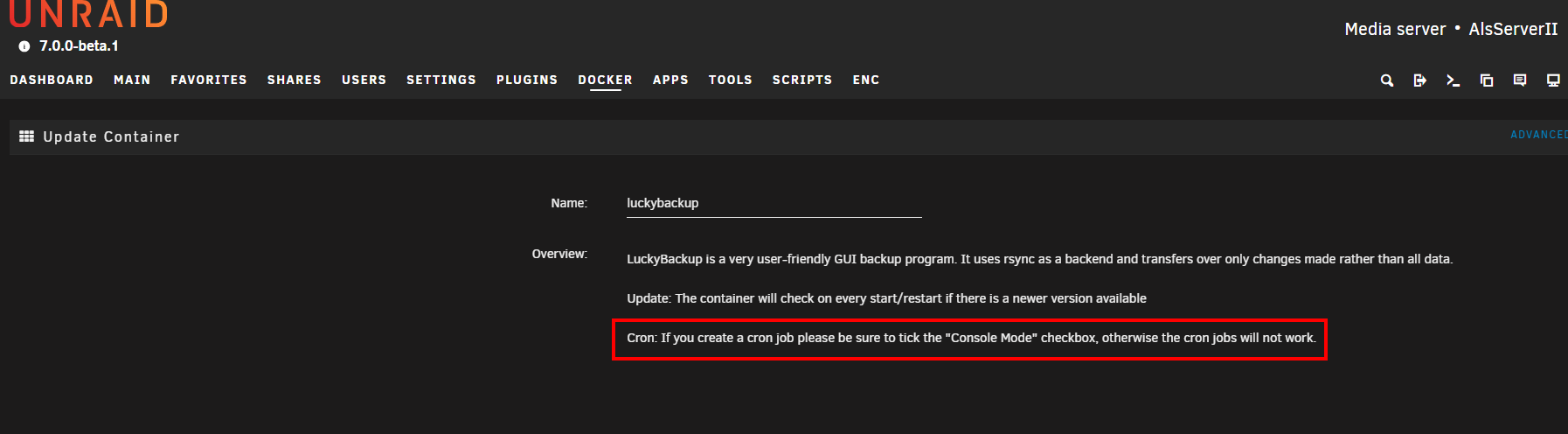

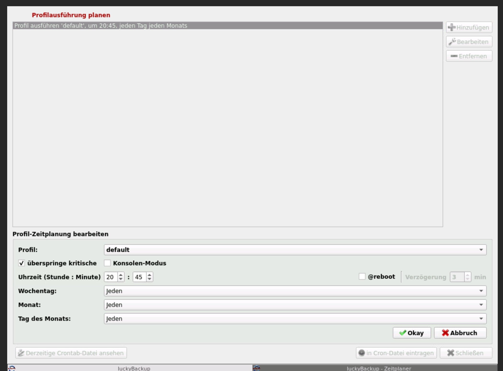

Konsolenmodus?

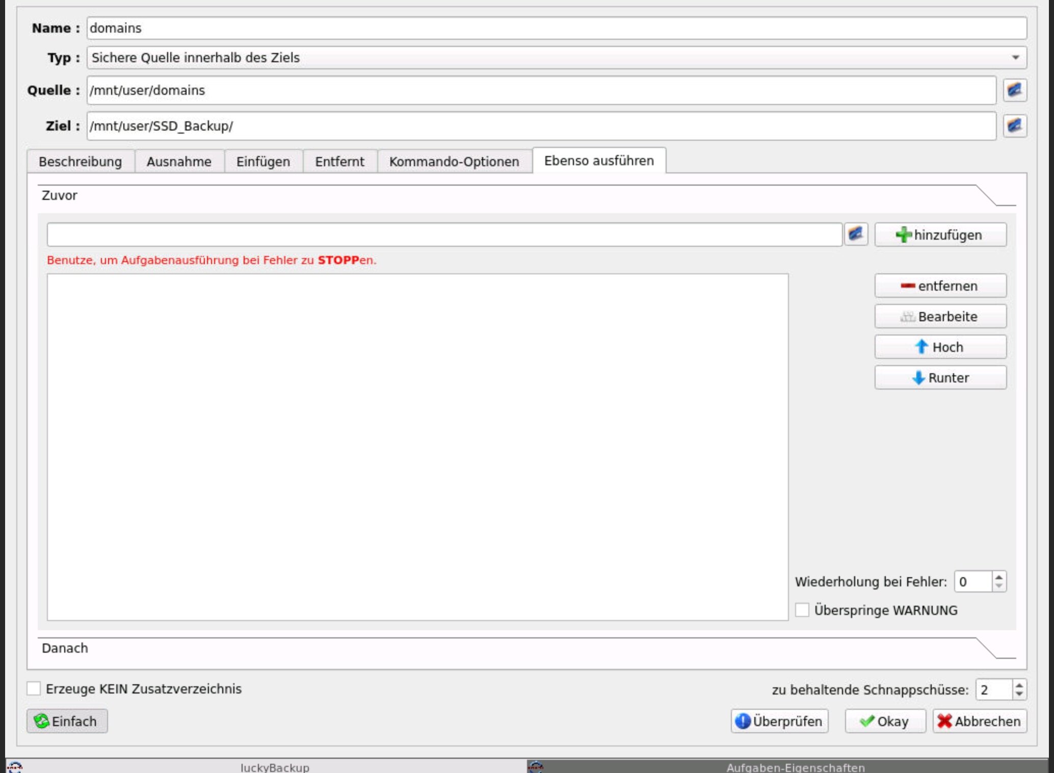

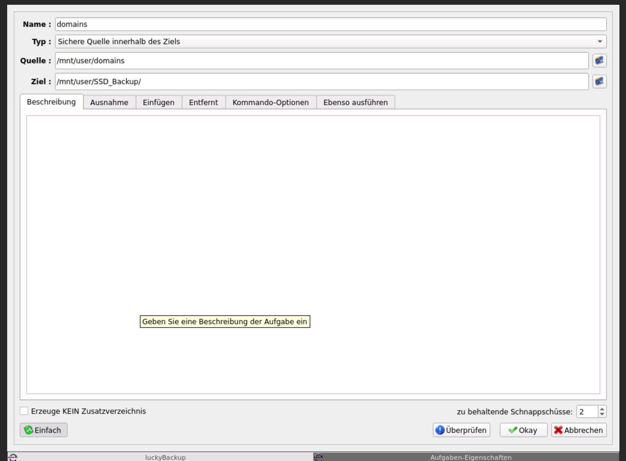

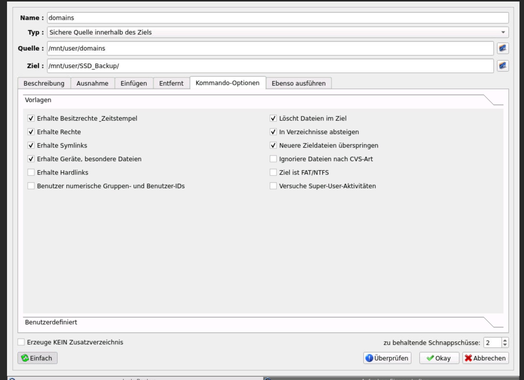

Kannst auch gerne mal Screenshots von den Settings ... machen.

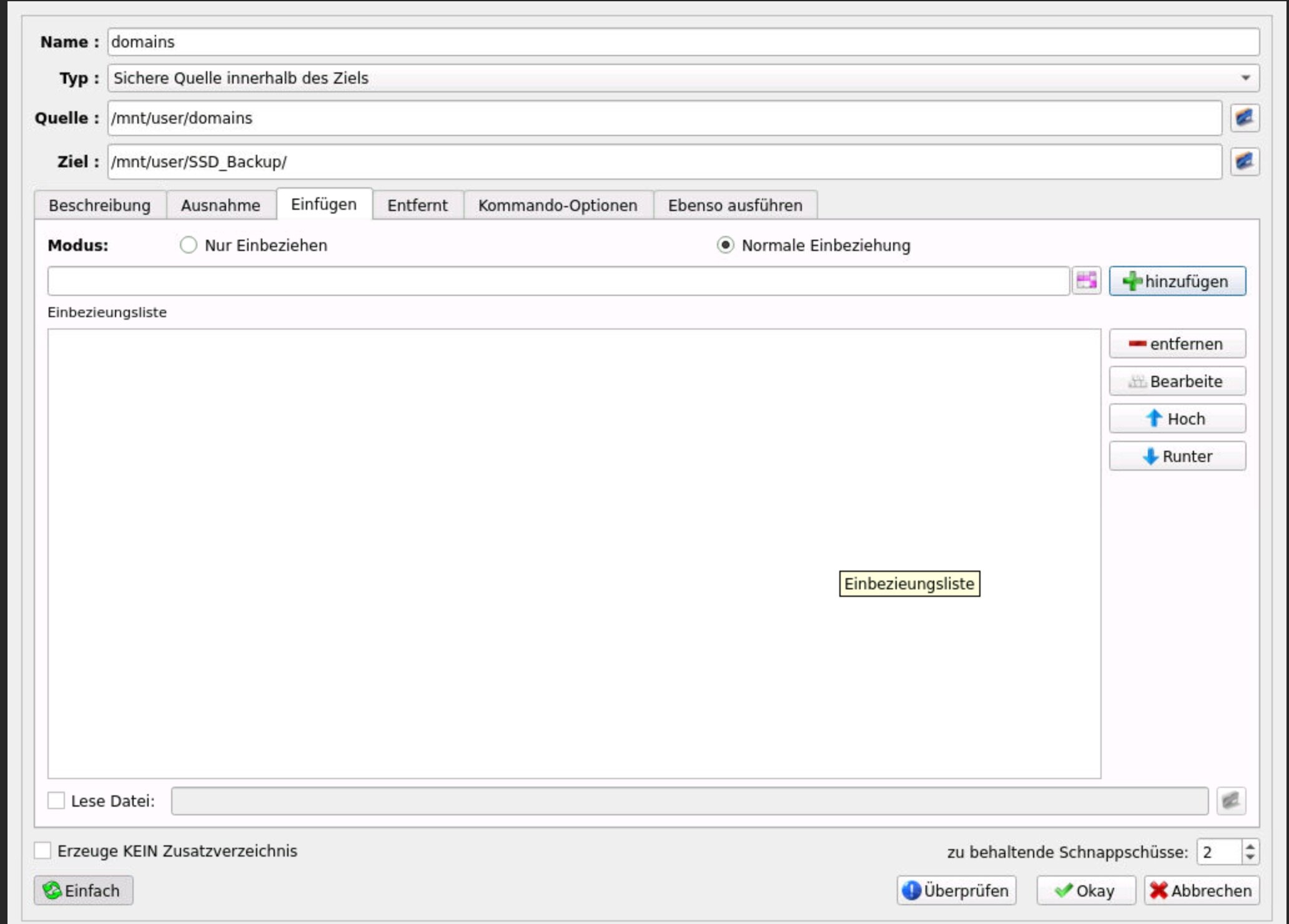

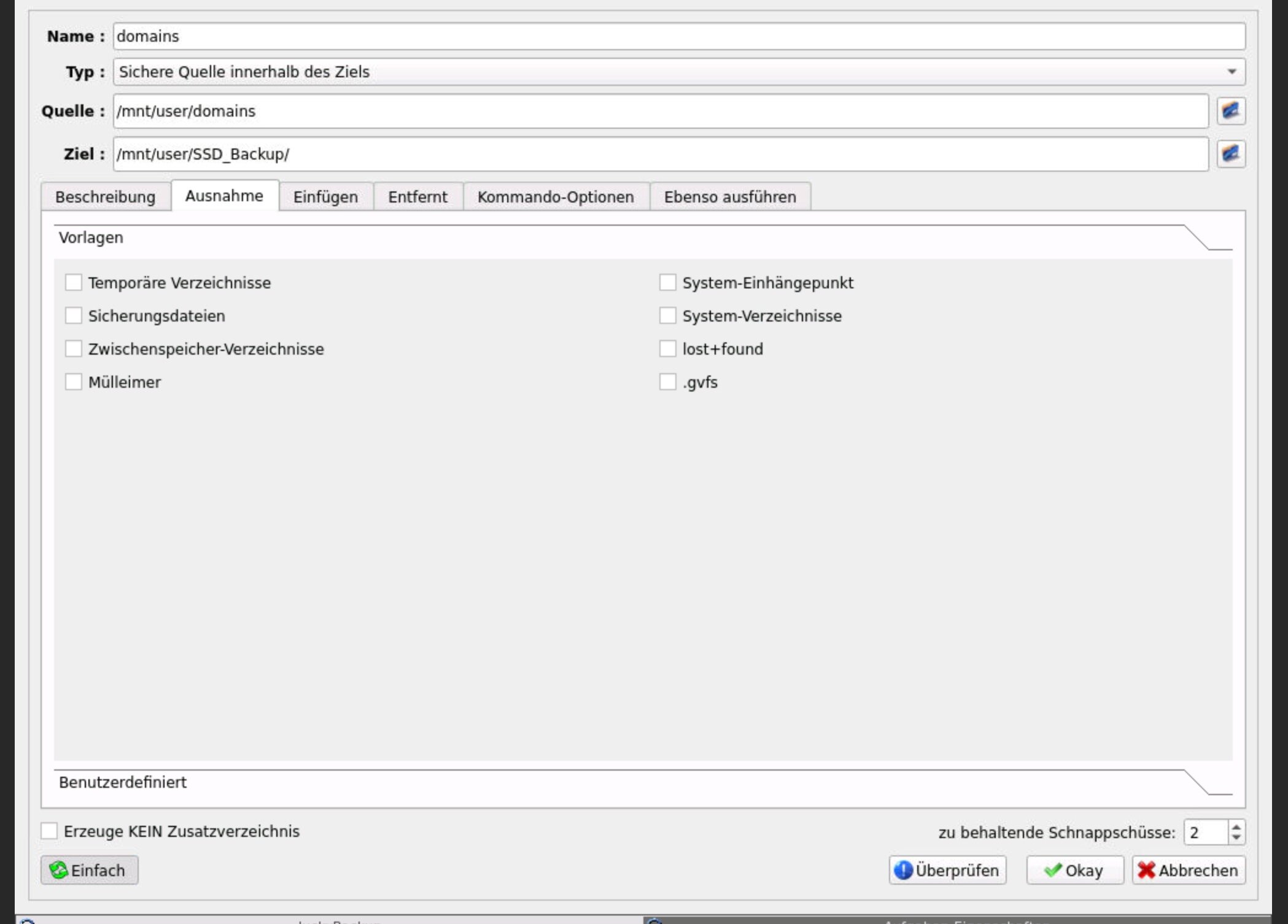

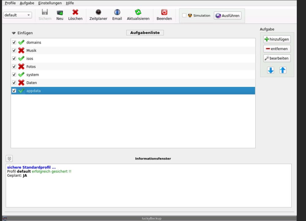

Hi Danke. Gerne doch. Hier im Beispiel der Screenshoots versuche ich den 'Domains' Ordner welcher auf einer SSD Liegt in den Ordner 'SSD_Backup' welcher auf dem Array liegt zu sichern. Starte ich den Job manuell von der GUI geht alles und die Daten werden kopiert.
Danke euch.
wie beschrieben
