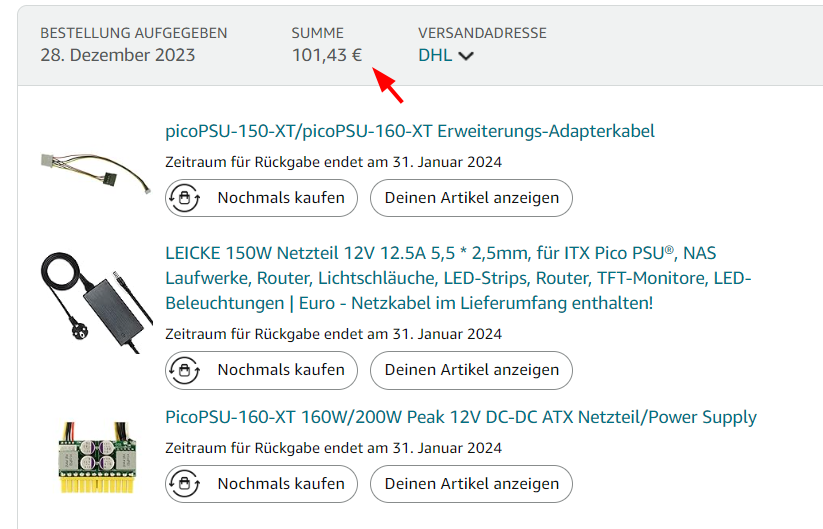

October 24, 20232 yr On 10/5/2022 at 7:24 PM, mgutt said: Das mit dem Preis ist eine Milchmädchen Rechnung, weil du nämlich Null Kabel hast.[/quote] Bei dem Inter-Tech Mini-ITX PSU 200W sieht es mit 4x SATA etwas besser aus. https://geizhals.de/inter-tech-mini-itx-psu-200w-88882190-a2364184.html https://www.amazon.de/dp/B08ZNNVQ4N?linkCode=xm2&camp=2025&creative=165953&smid=A3JWKAKR8XB7XF&creativeASIN=B08ZNNVQ4N&tag=geizhalspre03-21&ascsubtag=RV9j0FecB522E8zuw5DWQ Es gibt wenige bzw. nur durchwachsene Infos zu der PSU. Hier im Forum nutzt es offenbar der ein oder andere User bzw. plant es im Zusammenhang mit einem N100-Board anzuschaffen. On 10/5/2022 at 7:24 PM, mgutt said: Und dann das Problem mit "wohin" und "wie sieht das aus". Machen wir uns nichts vor, so eine Pico sieht halt einfach gebastelt aus.[/quote] Das lässt sich mit so etwas zumindest minimieren (kostet allerdings auch wieder): Nanum SE-ATX ATX-Blende für Mini-Box picoPSU Mini-Netzteile Ich sehe es eigentlich wie mgutt. Ein extrem gutes ATX-Netzteil ist fast genauso sparsam, lässt einem mehr Optionen bzgl. Aufrüstung und ist nicht unbedingt teuerer. Nur gibt es Corsair RM550x (2021) eben nicht mehr. Als mögliche Alternative wird das be quiet! Pure Power 12 M 550W ATX 3.0 genannt. Ob es wirklich eine Alternative ist bzw. in der gleichen Liga spielt, bleibt mangels Erfahrungsberichten bzw. Messwerten unklar. PicoPSU-160-XT 160W/200W Peak 12V DC-DC ATX Netzteil/Power Supply, ca. 50 Euro S-ATA Strom-Adapter Y-Adapter - 1x SATA Buchse zu 4x SATA Stecker, ca. 8 Euro LEICKE ULL 156W Netzteil 12V 13A 5,5 * 2,5mm, ca. 46 Euro Beim PicoPSU kann man sparen, in dem man das Inter-Tech oder eine PicoPSU-Nachbau kauft. Fragt sich nur, was das dann wirklich taugt. Mir ist aufgefallen, dass man durchaus immer wieder liest, dass die Dinger kaputt gehen oder fiepen... (wenn man Pech hat). Verunsichert zumindest mich etwas. Edited October 24, 20232 yr by boyish-stair3681
October 24, 20232 yr Ich glaub da immer noch das die meisten Picos vom gleichen Band in China fallen und nur einmal teurer und einmal günstiger verkauft werden. Pech kann man immer haben. Ich hab eine 90W und eine 160W Pico, wohlgemerkt zu einem günstigen Preis gekauft. Die 90W läuft immer noch in einem J4105 Server. Die 160W lief ein Jahr im dicken Server bis der zuviel Platten bekam und die nutze ich aktuell wenn ich ein Board teste oder einen Testaufbau mit einem alten board mache. Gefiept hat da noch nix. Kann aber auch einfach Glück sein. Ist eh immer noch Riesen Glücksspiel ob die gekauften HW Komponenten im Zusammenspiel energiesparend sind. Bei der Pico weiss man das sie effizient ist. Bei den meisten Netzteilen erst wenn man sie gekauft und getestet hat. Und die, die im Lowlastbereich abliefern sind halt meist noch markant teurer als das Paket günstige Pico/Netzteil/Adapter. Noch dazu war die Pico bis dato auch noch immer effizienter als jedes ATX Netzteil von dem ich gelesen habe (was nicht ausschliesst das es so eines gibt), auch 1-2W sparsamer als das RM550x (Das ich im dicken Server selber jetzt einsetze). Bei 4 Platte würde ich unbesehen eine 160W Pico wählen bei einem halbwegs kleinen Prozessor. Beim N100 der kaum Saft zieht verglichen mit einem ix Prozessor ist das noch weniger kritisch. Spulenfiepen halte ich da für die einzige Gefahr. Aber wie man sagt, die Ausnahme bestätigt die Regel. Risiko vs. Kosten ist hir am Ende die Frage die Du selber beantworten musst.
October 24, 20232 yr 44 minutes ago, boyish-stair3681 said: Bei dem Inter-Tech Mini-ITX PSU 200W sieht es mit 4x SATA etwas besser aus. https://geizhals.de/inter-tech-mini-itx-psu-200w-88882190-a2364184.html PicoPSU-160-XT 160W/200W Peak 12V DC-DC ATX Netzteil/Power Supply, ca. 50 Euro S-ATA Strom-Adapter Y-Adapter - 1x SATA Buchse zu 4x SATA Stecker, ca. 8 Euro LEICKE ULL 156W Netzteil 12V 13A 5,5 * 2,5mm, ca. 46 Euro Irgendwie bin ich immer wieder überrascht, wenn jemand ein versorgendes Netzteil mit angegebenen 156W und eine 200W PSU kombinieren will. Natürlich kann das Netzteil kurzfristig mal den einen oder anderen Peak drüber aushalten, aber ich befürchte nicht jeder wird die Werte so genau im Auge behalten wenn er oder auch sie später mal aufrüstet. Und ob die Netzteile wirklich lange schadlos durchhalten, wenn sie später doch des öfteren mit knapp unter 200W belastet werden? 🥴
October 24, 20232 yr 13 minutes ago, DataCollector said: Irgendwie bin ich immer wieder überrascht, wenn jemand ein versorgendes Netzteil mit angegebenen 156W und eine 200W PSU kombinieren will. Diese Kombination scheint der ein oder andere hier im Forum zu planen (war glaube ich in einem der beiden Threads zu den N100-Boards) und wird wohl auch von einem User hier im Forum so genutzt. Ein größeres Netzteil zu finden ist schwierig. Und es geht da wohl weniger um die maximale Leistung, sondern um mehr Reserven bei 12V und 5V: https://geizhals.de/?cmp=2364167&cmp=2364184&cmp=962414&cmp=962690&active=1 Die Kommentare (geizhals) zu dem be quiet! Pure Power 12 M 550W ATX 3.0 lesen sich bzgl. Stromverbrauch jetzt nicht gerade spektakulär. Fehlt nach wie vor an echten Infos. Dabei habe ich gesehen, dass der ein oder andere User hier im Forum das Netzteil besitzt. Edited October 24, 20232 yr by boyish-stair3681
