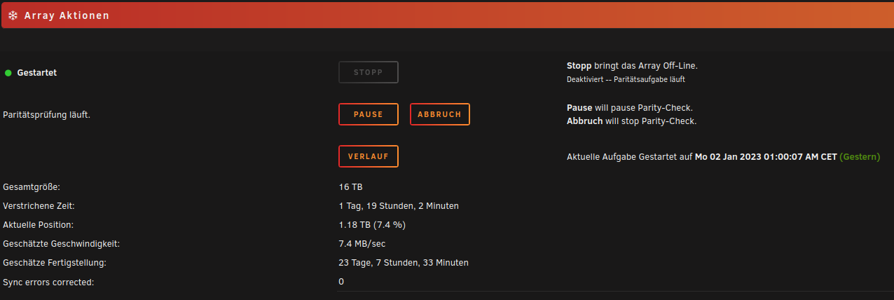

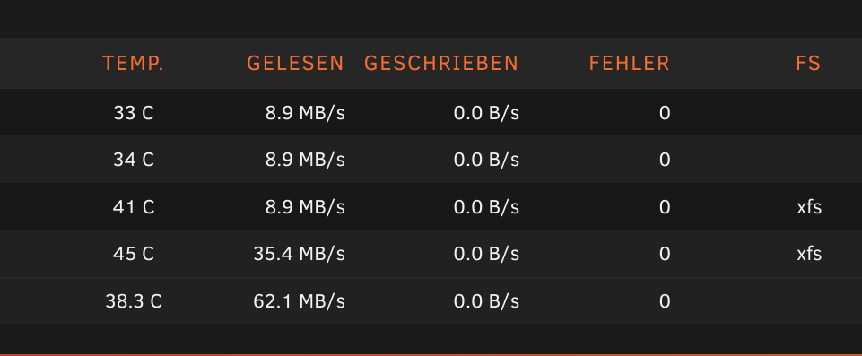

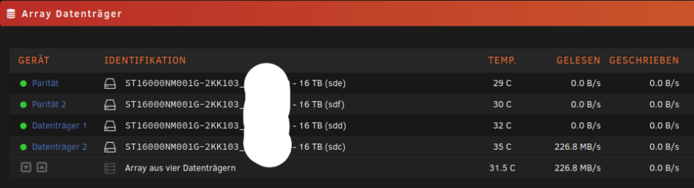

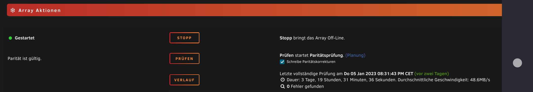

wie kann ich einem extrem langsamen Parity Check auf dem Grund gehen? 7-8 MB/s

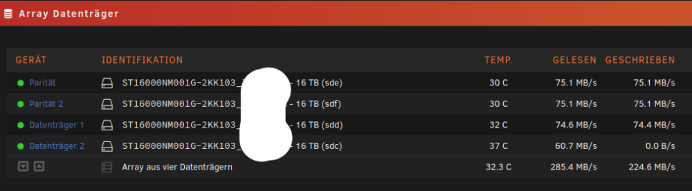

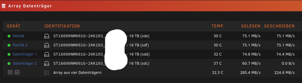

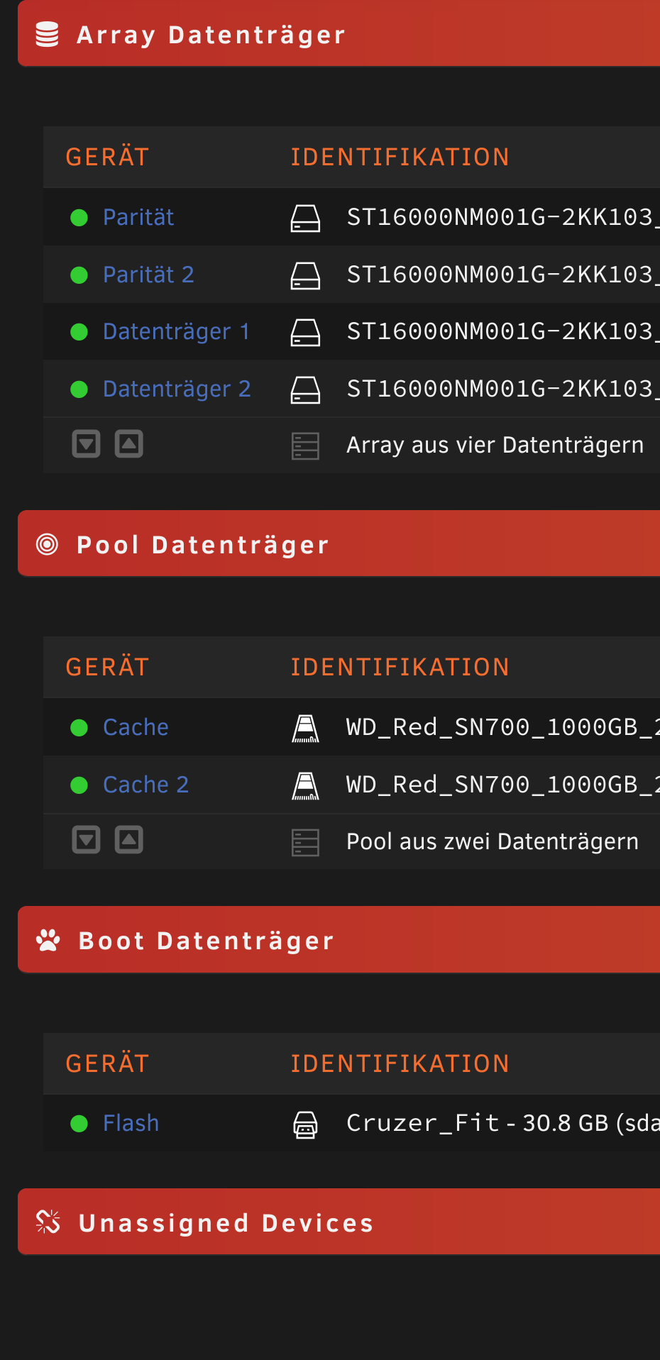

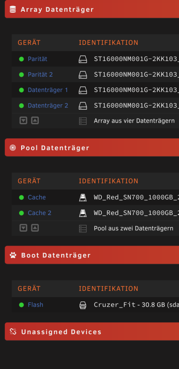

Schau mal unter Main unten den Arrays an, da siehst du auch den Speed bei den Platten. Du musst dan die langsamste anschauen.
Bei mir ist es so immer um die 250mb/s

Versteh ich nicht ganz. Die Seagate Exos X16 können doch so viel mehr.

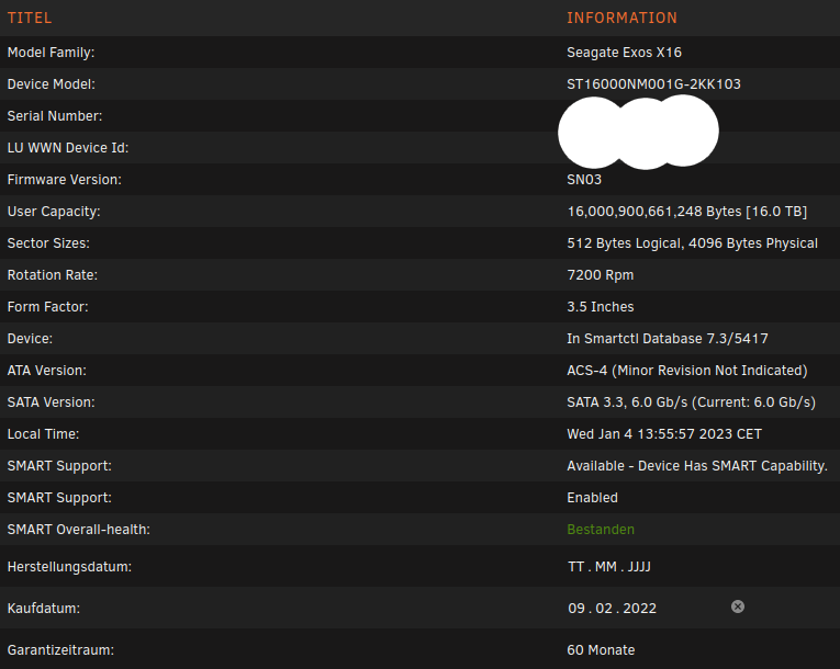

sind wohl deine platten 😄 Zeig mal was das für platten sind

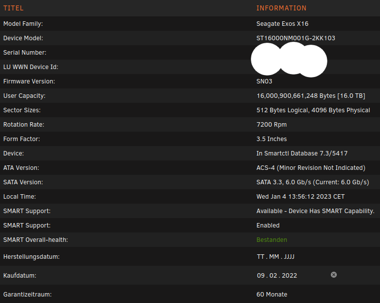

Wie gesagt Seagate Exos X16.Screenshot_20230103-225032_Firefox.thumb.png.b68713baebdabbf2e6bf9f5f720ddf94.png

Sind laut Anzeige alles SATA 3.3 6 Gb/s.
1099720508_Bildschirmfotovom2023-01-0413-56-17.png.10be6aba79f519bf088c844488714f0c.png578736748_Bildschirmfotovom2023-01-0413-55-51.png.b5851d1505b1d9771424546b6e488e1a.png1019829939_Bildschirmfotovom2023-01-0413-56-01.png.cd5fa72d2aaa0e88f853eef02426a2a3.png252109488_Bildschirmfotovom2023-01-0413-56-08.png.aeaeff575d0babc6c4e5a6d9ded66d42.png

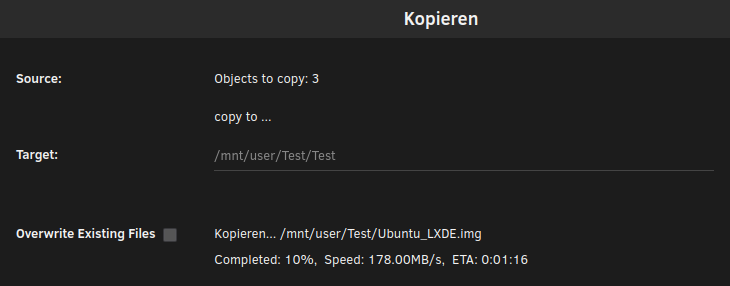

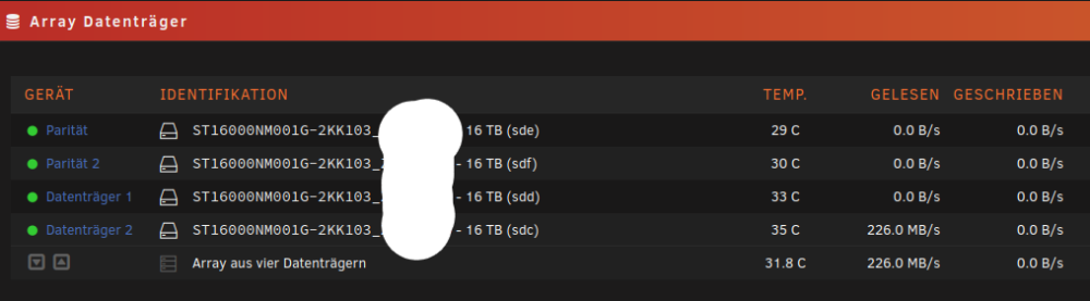

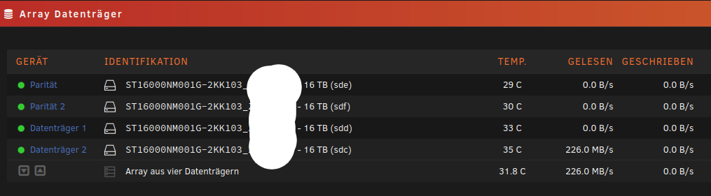

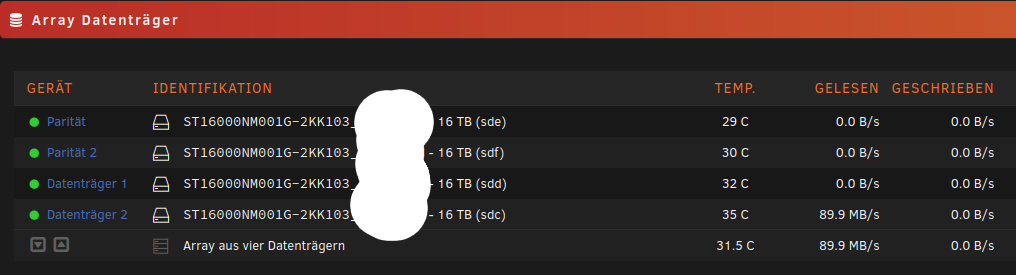

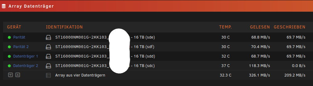

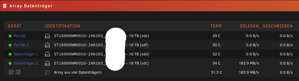

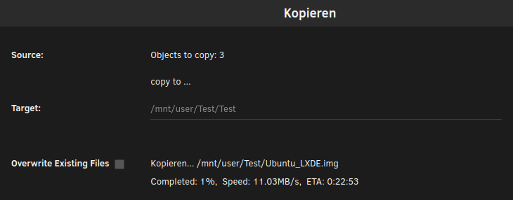

Hab jetzt aber mal das kopieren mit Dateien gemacht. Ca. 18 GB .img Datei
Von Disk 2 zu Disk 2, was scheinbar über den Cache gelaufen ist.
Sowie von Disk 2 zu 1. Da es direkt war, ist da das Array/Cache ja dann raus.
Es scheint also möglich zu sein auf 100/200 zu kommen. Nur der Großteil ist im 2 stelligen Bereich.
Hänge Screenshots an.

Das war hauptsächlich am Anfang gewesen. Müsste ich ggf. nochmal starten? Wie geht das manuell?

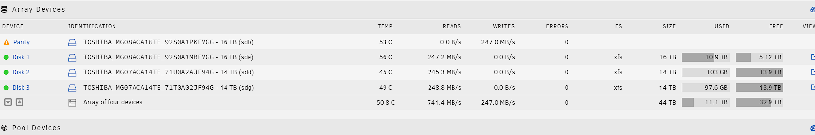

Ein Paritycheck am Anfang (die ersten 10-15Minuten) ist bei mir auch mit 10-20 MByte/s auf allen Festplatten im Array extrem langsam, danach gehen beide unraid Systeme aber auf Maximalgeschwindigkeit lesend hoch (im Außenbereich der Festplatten um die 250Mbyte/s... im Innenbereich noch immer so 120 MByte/s).
Anscheinend finden bei mir beim Start des Paritychecks noch ein paar Schreiboperartionen statt, die den Start etwas einbremsen.

Hast du mal in der Disk Übersicht nach unten gescrollt? 😉
