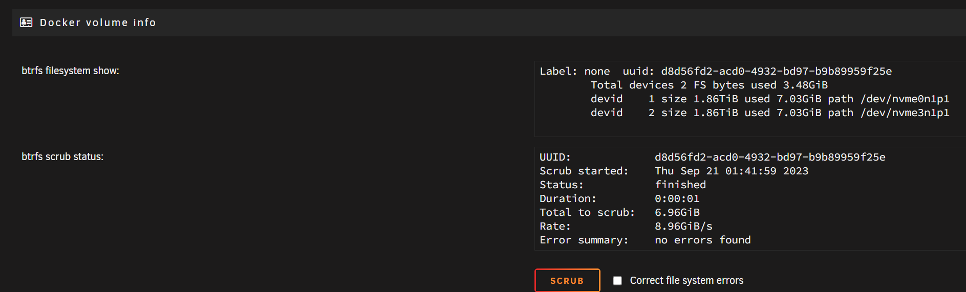

Ich habe mehrfach Parity checks, und unter Docker
"Correct file system errors" mit Korrektur durchlaufen lassen. Auch den fix "Common Problems Befehl"  und die beiden Tests unter;
"Update Assistant Disk Utilities" .

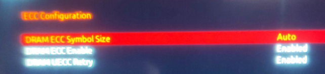

Ach und den  ECC uREG RAM habe ich auch ausgetauscht und betreibe ihn auf dem Default Status.

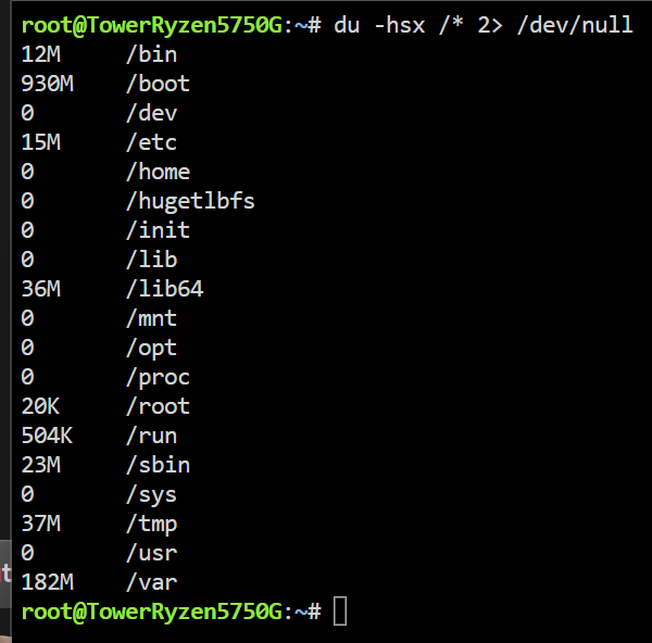

On 9/20/2023 at 11:44 PM, Reflexion said:
file '/var/log/syslog'[5] write error - see https://www.rsyslog.com/solving-rsyslog-write-errors/ for help OS error: No space left on device
unRAID läuft im RAM, wie auch diese Datei. Dein RAM läuft also warum auch immer voll. Das ist natürlich nicht normal.
Meist liegt es an Dateien, die in Verzeichnissen gespeichert werden, wo sie nicht sein sollten.

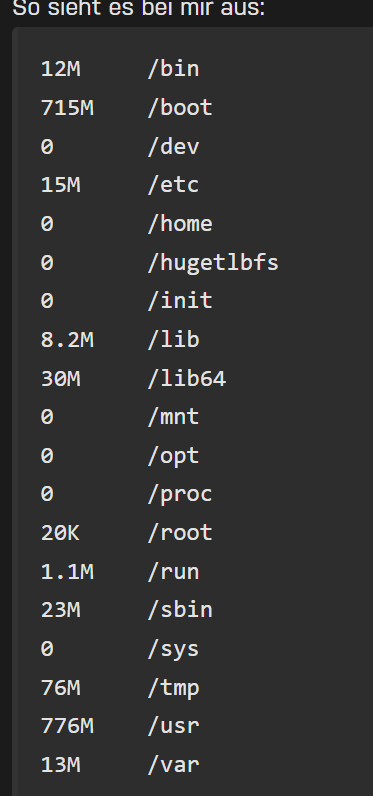

Mit dem Kommando kannst du die jeweilige Belegung prüfen:
du -hsx /* 2> /dev/null
So sieht es bei mir aus:
12M     /bin
715M    /boot
0       /dev
15M     /etc
0       /home
0       /hugetlbfs
0       /init
8.2M    /lib
30M     /lib64
0       /mnt
0       /opt
0       /proc
20K     /root
1.1M    /run
23M     /sbin
0       /sys
76M     /tmp
776M    /usr
13M     /var

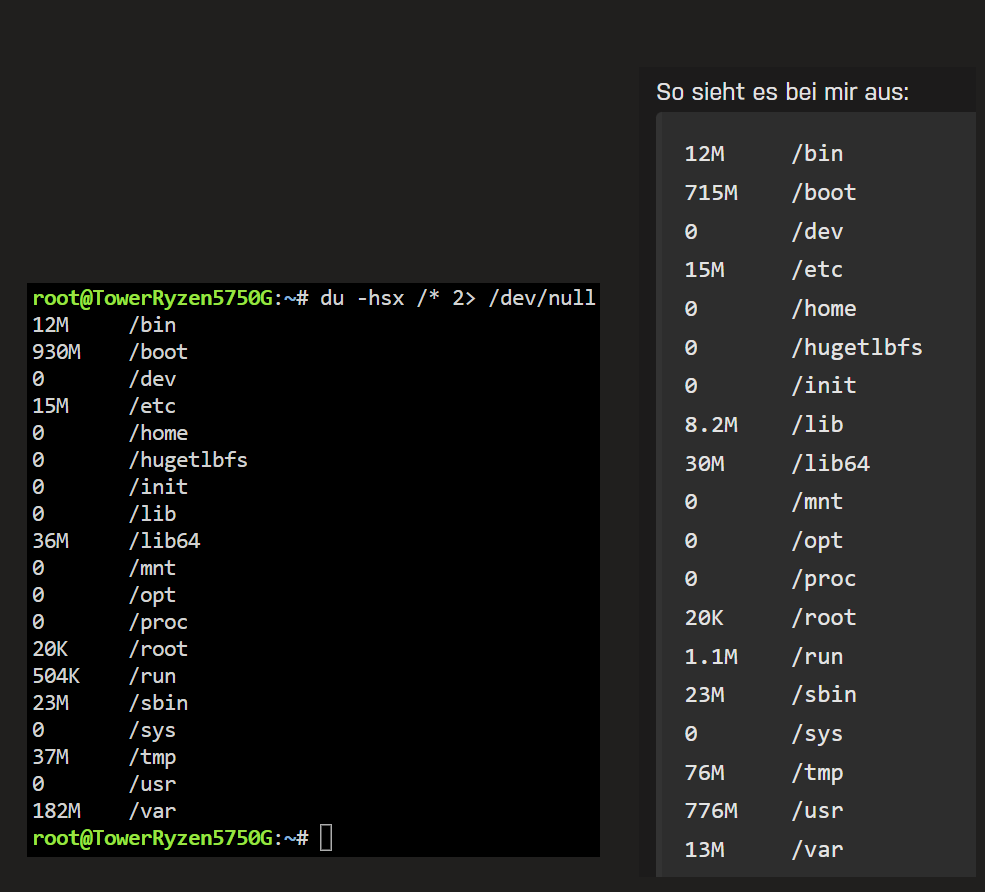

Weicht bei dir etwas auffällig ab?

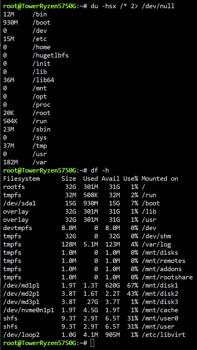

Bei mir schaut es tatsächlich so aus:
12M     /bin
921M    /boot
0       /dev
15M     /etc
0       /home
0       /hugetlbfs
0       /init
0       /lib
36M     /lib64
0       /mnt
184M    /opt
532K    /portainer
0       /proc
24K     /root
2.8M    /run
23M     /sbin
0       /sys
35M     /tmp
0       /usr
474M    /var
2 hours ago, LyDjane said:
184M    /opt
Was ist in diesem Ordner?
Und wie sieht aktuell deine RAM Auslastung aus? Eventuell wiederholst du das Kommando einfach alle paar Stunden / Tage, um eine Tendenz auszumachen.
474M    /var
Das wirkt auch als sei es zu viel. Mich wundert auch, dass /usr bei dir nichts zählt. Hat unRAID dafür neuerdings eine separate Partition? Führe bitte mal df -h aus.

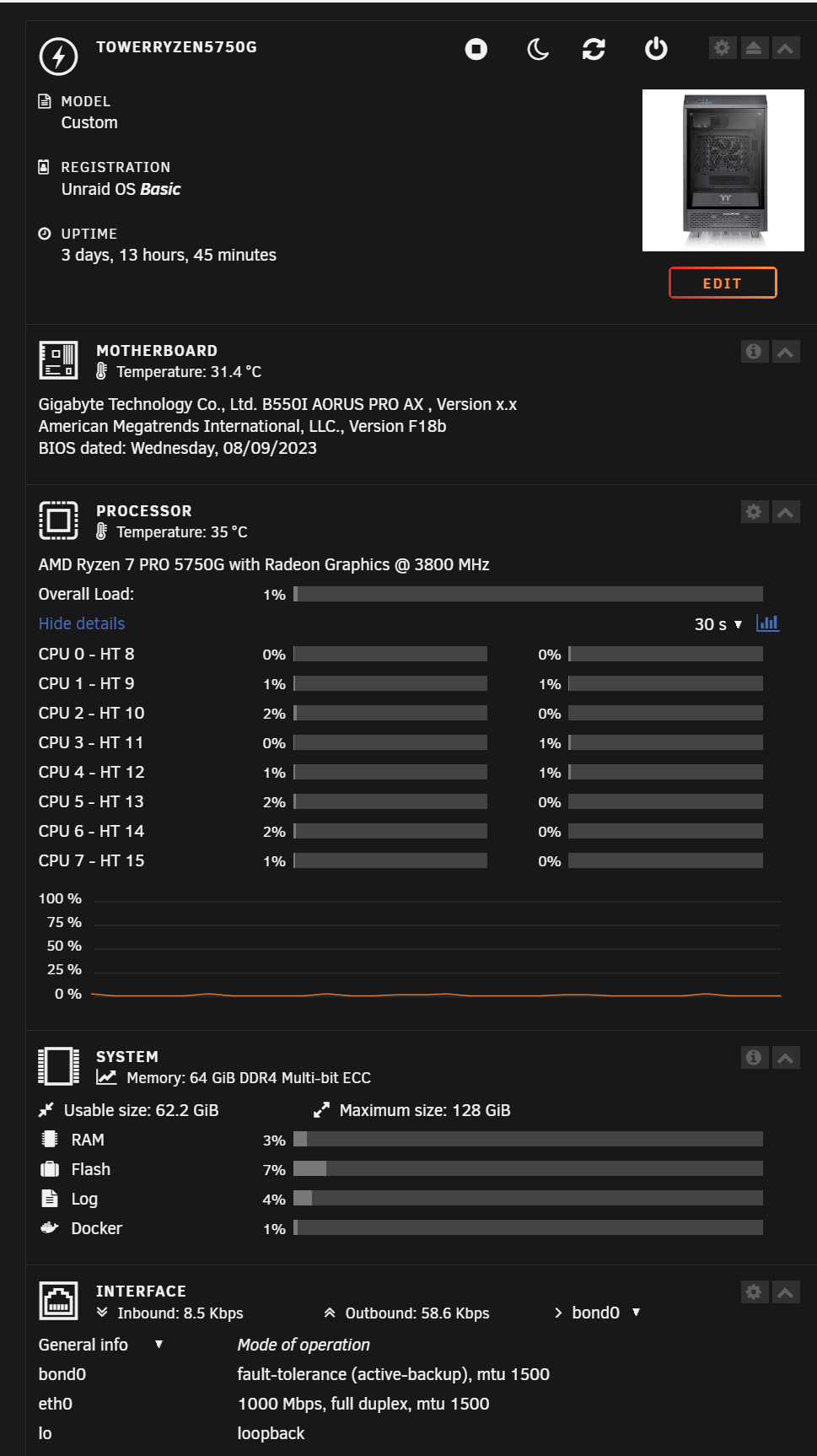

@mgutt Danke Dir erstmal für die Mühe, ich selbst hatte schon auf Verdacht, dass der RAM kaputt sei, diesen getauscht aber eben keine Besserung.. daher auch noch die Vermutung, dass seitens des uEFI's noch im Bereich ECC Anpassungen getätigt wären müssen.
Seit zwei Tagen sieht es nun recht ruhig aus, lediglich das „log“ file hat sich um 1% erhöht.:
„du -hsx /* 2> /dev/null“, Ergebnis, rechts @mgutt und links dann meine Ergebnisse, „/lib“, „/Usr“, „/var“,  ist hier recht auffällig.

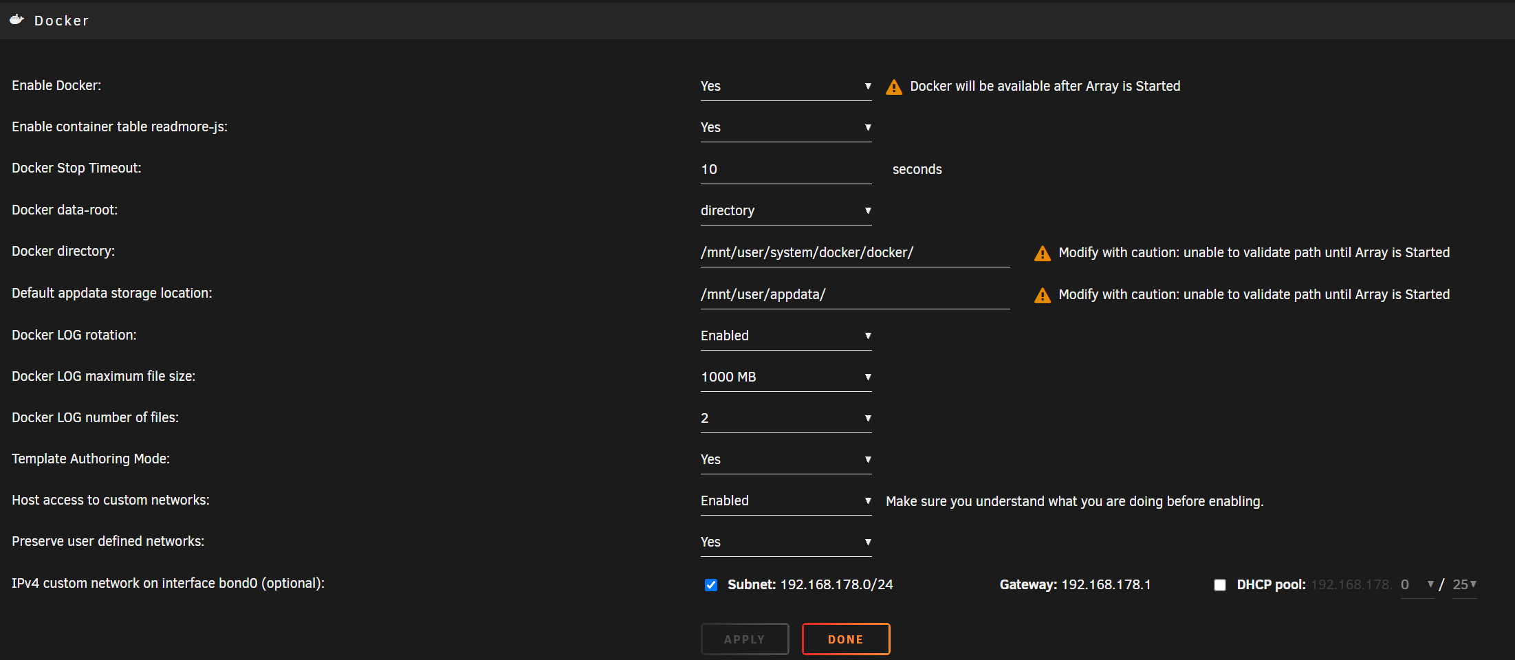

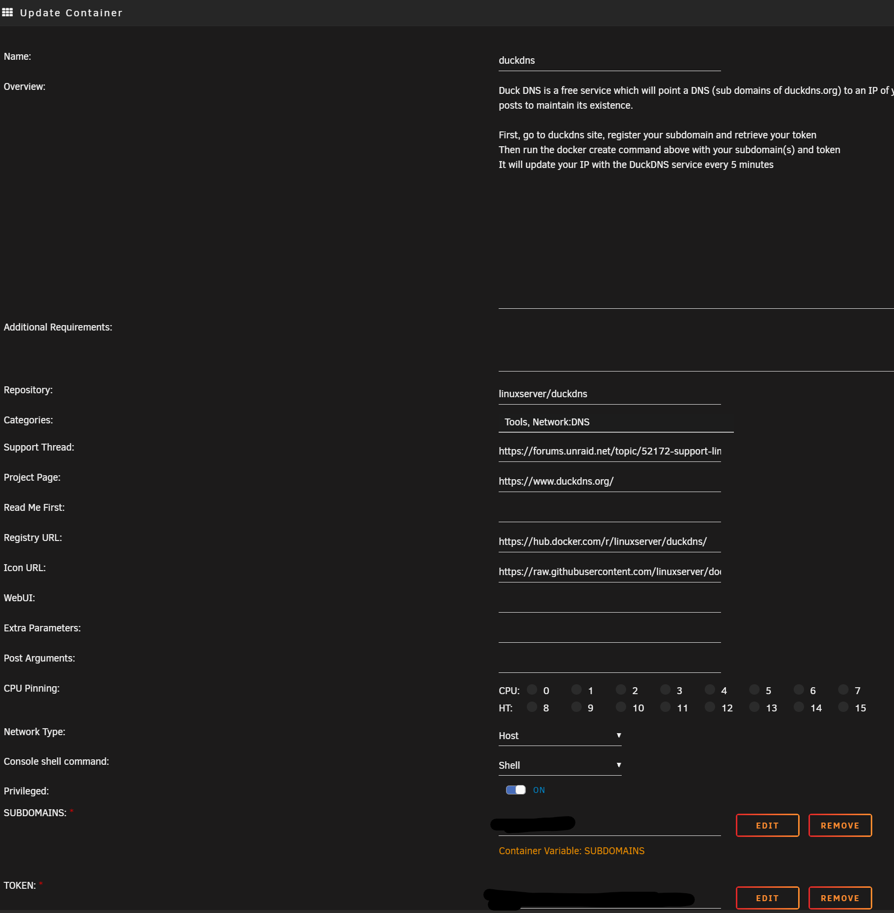

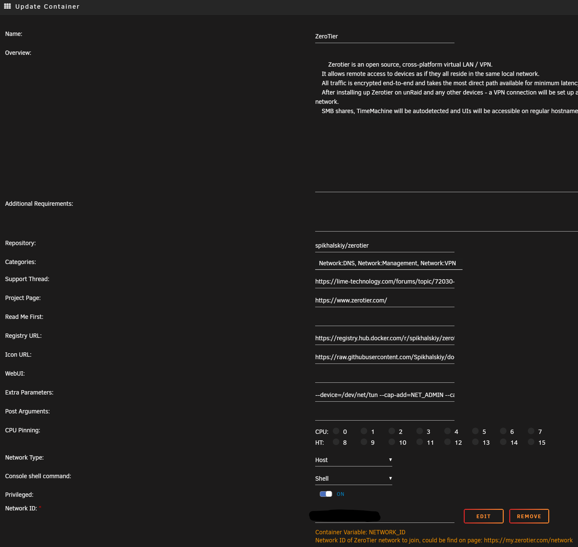

Ich habe hier nochmal meine Docker Einstellungen, leider bekomme ich nicht mehr eingeblendet (MacVLAN vs IPvlan Thematik);
 Ansonsten laufen nur die beiden Container:

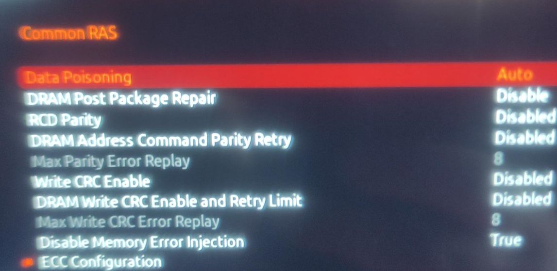

Zu den ECC Einstellungen im uEFI;
Filesystem      Size  Used Avail Use% Mounted on
rootfs           20G  777M   19G   4% /
tmpfs            32M  2.8M   30M   9% /run
/dev/sda1        30G  922M   29G   4% /boot
overlay          20G  777M   19G   4% /lib
overlay          20G  777M   19G   4% /usr
devtmpfs        8.0M     0  8.0M   0% /dev
tmpfs            20G     0   20G   0% /dev/shm
tmpfs           384M   15M  370M   4% /var/log
/dev/md1p1      7.3T  3.4T  4.0T  47% /mnt/disk1
/dev/nvme0n1p1  932G   93G  838G  10% /mnt/cache
shfs            7.3T  3.4T  4.0T  47% /mnt/user0
/dev/loop2      100G   19G   78G  19% /var/lib/docker
Mit RAM Defekt hat das nichts zu tun. Da gäbe es andere Fehler. Jetzt musst du einfach warten bis der Fehler erneut nachvollziehbar ist. Wie gesagt schreibt irgendwas in den RAM oder überlastet im Allgemeinen den RAM.
