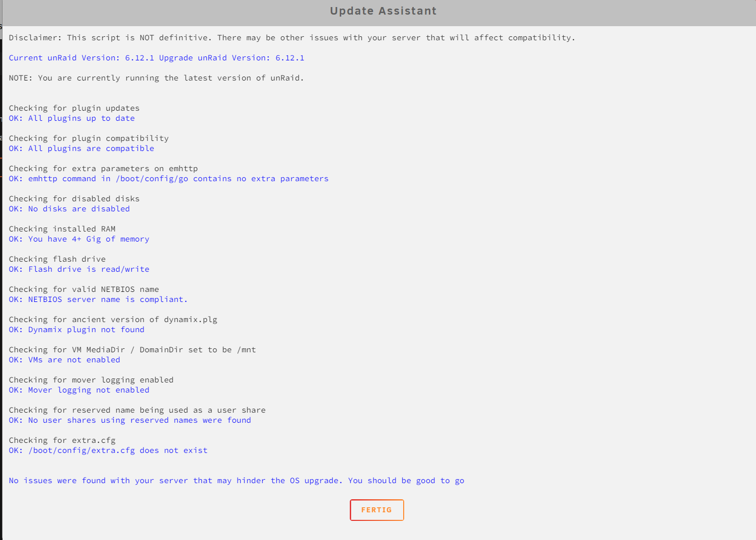

Ich hab das Plugin "Fix Common Problems" drauf, was einen so Hinweise und Empfehlungen zur Serverconfig gibt.
Es hat aber auch einen "Update Assistant" drin, womit du vorher einen Check machen kannst, ob alles fürs Update auf Stable o. Next ready ist.
Einmal kurz durch laufen lassen und beachten - gibt zumindest ein Gefühl der Sicherheit.
