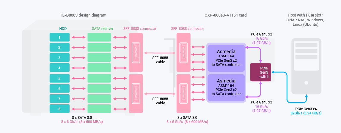

...weiter unten gibt es dieses Schaubild/Diagramm:
9 minutes ago, DataCollector said:
Ein ASM1164 kann nur 2 Lanes benutzen. 2 Stück brauche je 2 Lanes und um das in einem PCIe Bus zu realisieren ist dann noch ein Chip zum Umwandeln derc PCIE Hos in 2x2Lanes für die ASM nötig. Also wird auch da wohl ein extra stromschluckender PCIe Switch zwischengeschaltet sein.
...guter Hinweis!
Danke, ich hatte nur den Text überflogen und dann zur Sicherheit auf der Seite nochmal im Brower nach 1164 gesucht. Auf die Bilder zu schauen... habe ich versäumt. :)
Aber da ist ja auch in rot der PCIe Switch dargestellt. Ich lag also nicht falsch mit meiner technischen Annahme.
Ich vermute, daß man da keinen extra PCIe Switch für "2x2 in 1x4 Lanes" entwickelt hat, sondern wird das vermutlich der gleiche Chip sein, der auf vielen "2x NVMe SSD M.2 PCIe Adapterkarten" steckt, die dann elektrosch mit x4 an den PC angebunden sind (PCIe Switchkarten).
Damit erklärt sich auch der recht groß wirkende Kühlkörper auf den Abbildungen. Der sitzt vermutlich auf dem PCIe Switch und die beiden kleinen ASM1164 sind dann nahe der SFF Steckbuchsen zu sehen.
Und nur um noch einmal darauf hinzuweisen: 8xSATA 600MByte/s (4,8GByte/s) passen unmöglich gleichzeitig durch eine PCIe 3.0 x4 (= ca. 4GByte/s) Verbindung. Wie üblich wird in den Marketingdarstellungen ein technischer Flaschenhals nicht erwähnt.
Aber bei Festplatten sind wir sowieso weit davon entfernt 600MByte/s auszuschöpfen. Selbst SATA SSD werden gerne mit niedrigeren Werten benannt. Somit sollte man keine realen Einbußen spüren (vor allem nicht, wenn man nichht absolut gleichzeitig alle SATA Lanes maximal befeuert.
Edited by DataCollector
Typos
