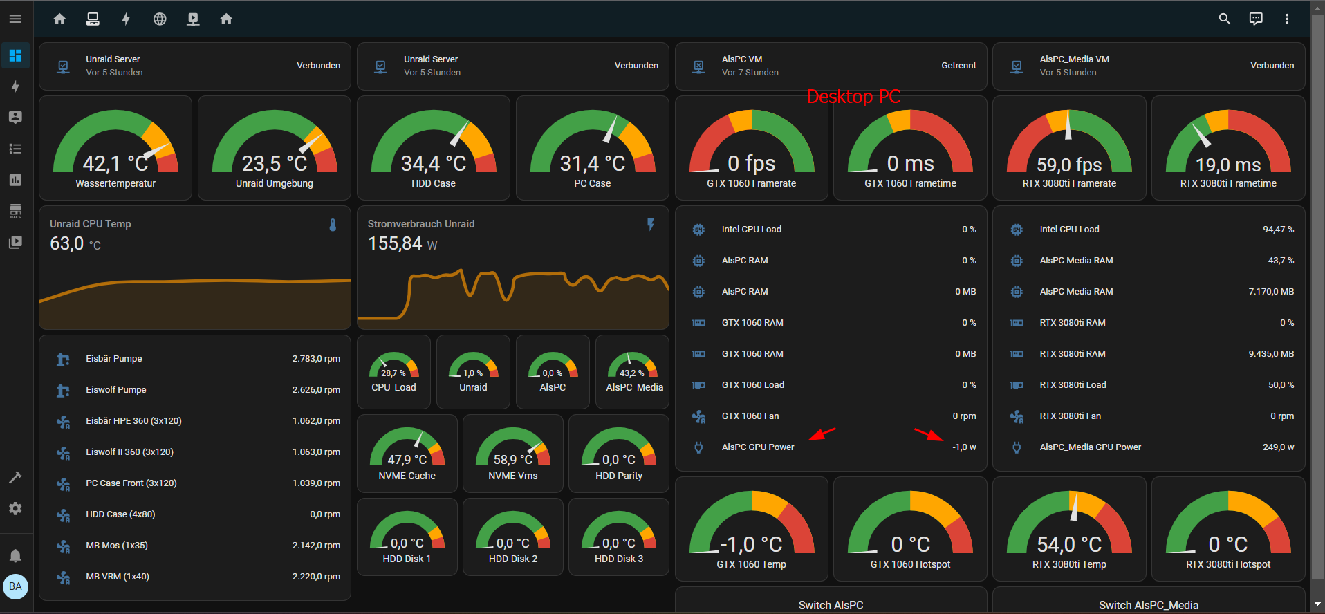

Beispiel (da steht normal 6 W, aber da mein Frauchen gerade am Alan Wake II speilen ist ... siehe Gaming VM ;))
reicht das nicht aus weil das Board "nur" durch die Belegung der dGPU auf dem PCIe Platz nochmals ~ 10 W schlucken wird ...
ich würde mal schätzen du kommst auf ca. 30 - 35 W idle im 24/7 mit verbauter dGPU ...
wenn die VM jetzt remote laufen würde (sprich, gvt-g mit der iGPU), dann sieht das anders aus ... aber "klassisch" wie hier .. Nein.
