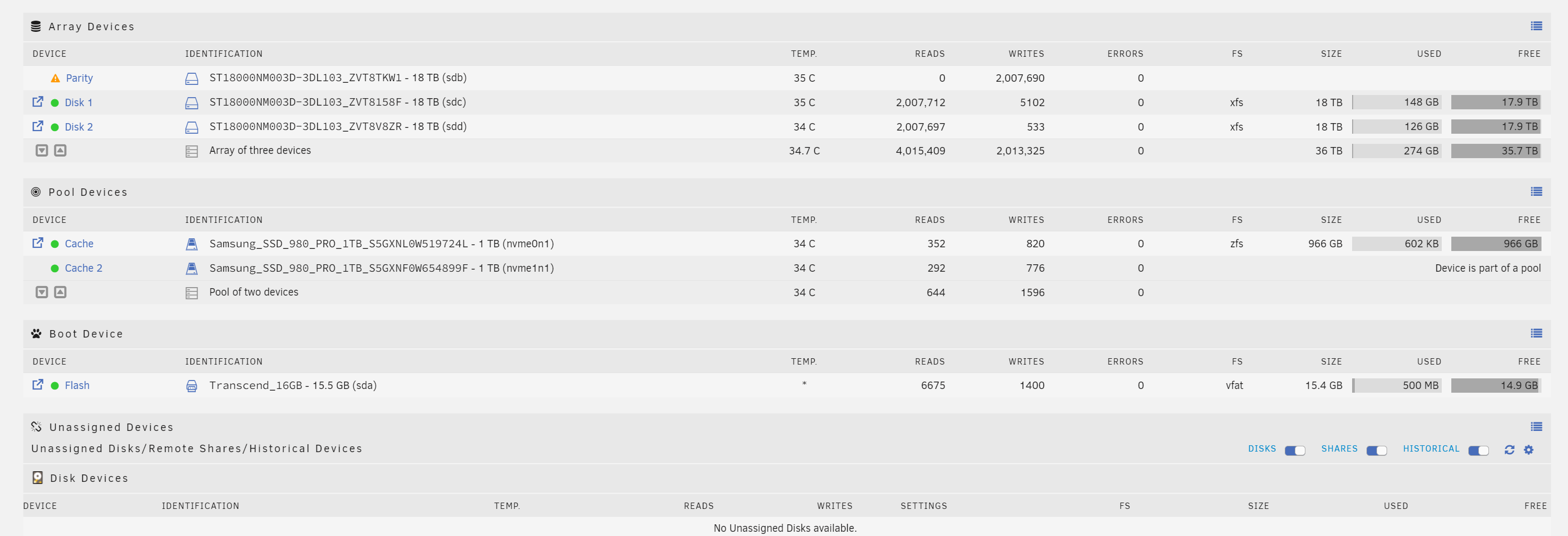

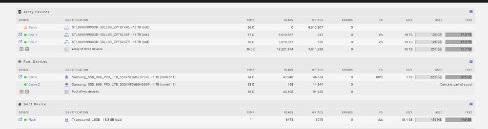

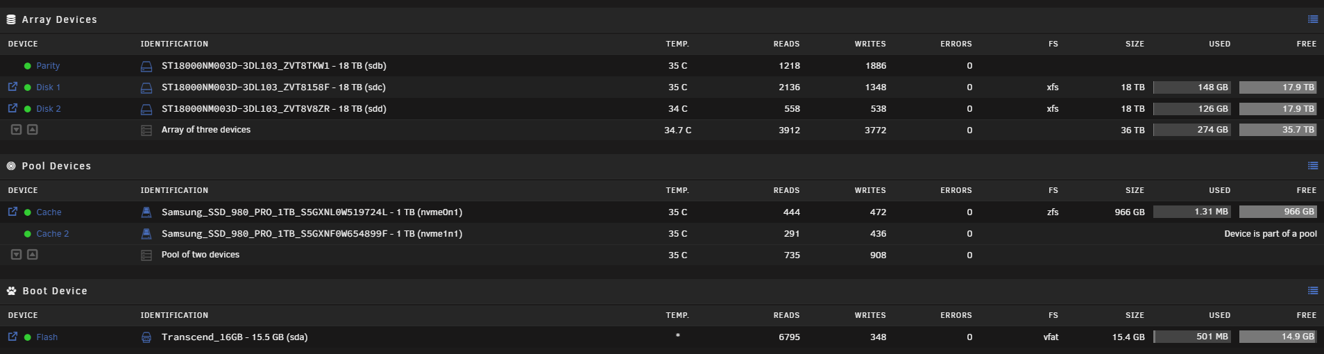

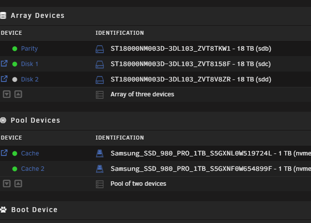

So habe ich das nun eingerichtet, aber woran sehe ich ob die beiden Platten im Cache im Raid1 laufen und welche Platte welche sichert?
Cache ist die aktive Platte und Cache 2 die Platte die die andere sichert? Weil hinter der auch keine Größe angezeigt wird sondern: device is part of a pool?
Im Raid1 ist es egal und unwichtig welche Festplatte/SSD man als "Master" ansieht, da sie beide identisch beschrieben werden.
Cache ist die Festplatte/SSD und Cache2 ist zugeordnet und beide werden zusammen dann in dem Raid nach der Raideinstellung verwaltet. Bei Raid1 oder auch 5 ist es egal ob man persönlich eine als Master oder Slave ansieht. Spätestens bei immer höheren Raidmodi ist das sowieso nicht so, daß es einen "Master" gibt, da die Redundanzinformationen verteilt werden und jede Festplatte Datenbruchstücke und Redundanzbruchstücke hat.

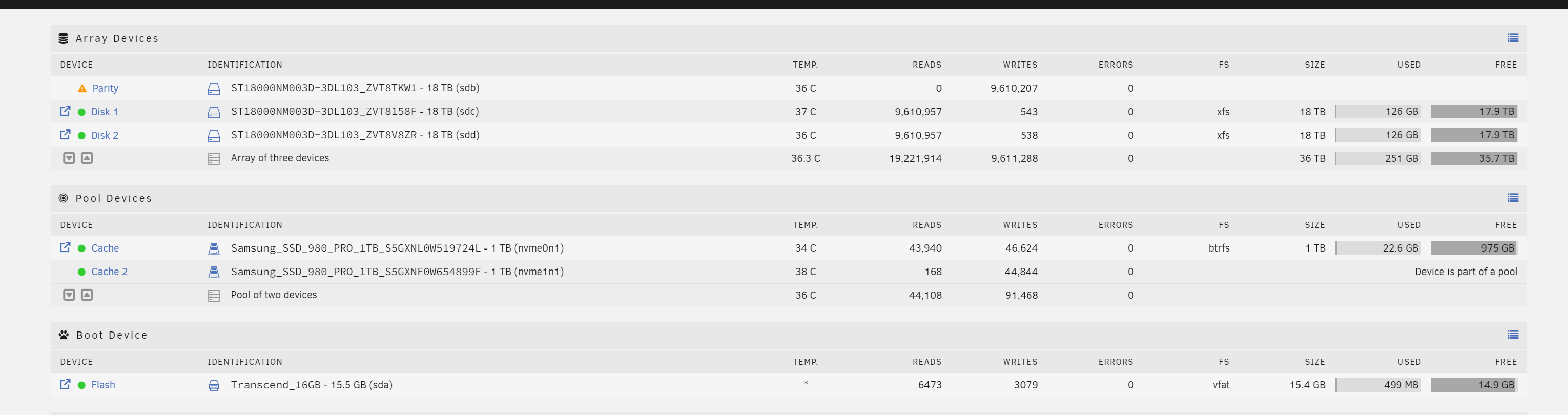

Nebenbei: Du hast den Cache mit btrfs....   wäre unter halbwegs aktuellem unraid nicht meine Wahl.
Ich verstehe, daß Du mehr Informationen willst, aber das Raid in Summe hat nur eine Kapazität/Größe.
Eine 2. oder noch weitere Größenangaben sind bei Raid1 oder 5 nicht relevant.
Also ist das richtig so und die sind in Raid1, habe ich richtig verstanden ja?
Ja btrfs habe ich nicht eingestellt, dass hat unraid automatisch so gemacht und ich habe noch nicht gefunden, wo ich das umstellen kann.

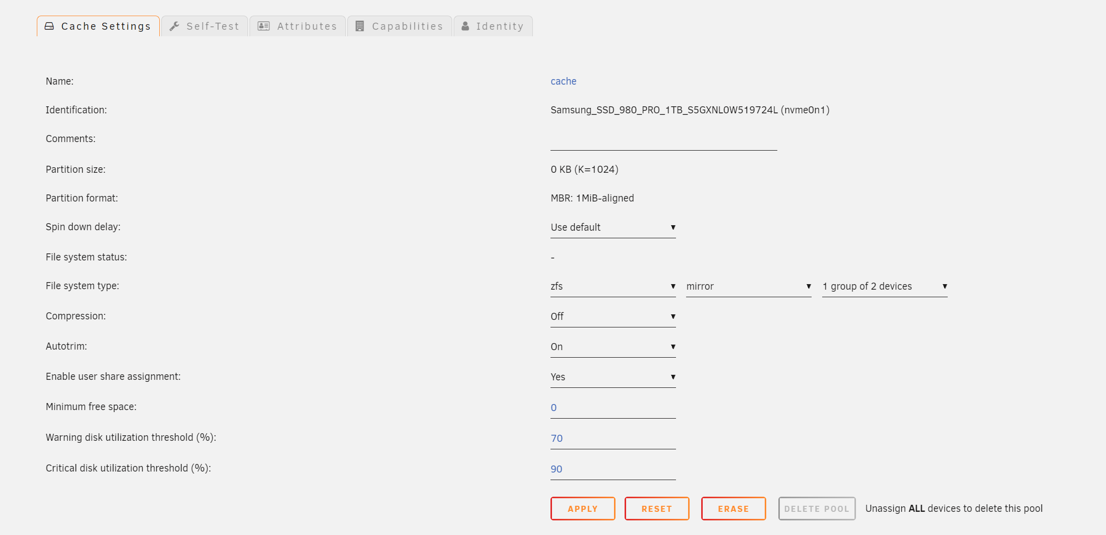

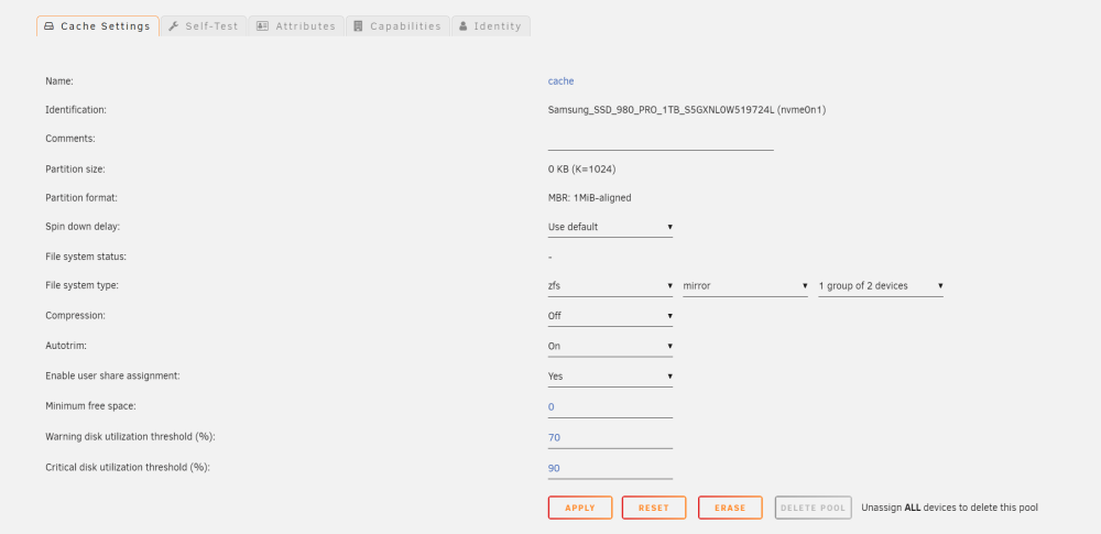

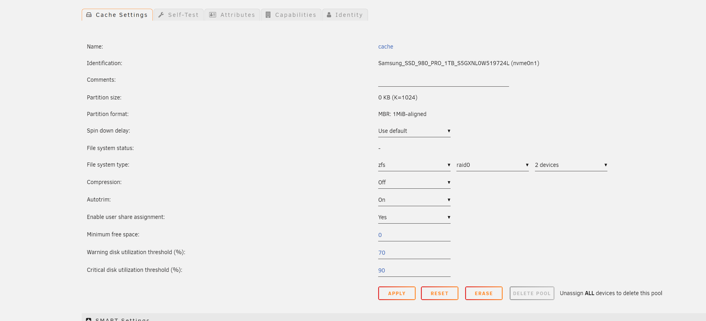

Ok ich habe nu den Pool gelöscht und lege den neu an, aber welche einstellungen sind hier die richtigen? Sollte ich da nicht Raid1 auswählen? da kann ich nur raid0 oder mirror auswählen. dann ist mirror hier das richtige und wäre raid1?
Edited by derjp
Korrekt ist ein Synonym
ok danke, dann habe ich das nun so eingestellt:
dann läuft nu erstmal für 19 stunden der parity sync
Ja,.es ist richtig, daß nur der Verbund dargestellt wird (egal ob Raid1 oder Raid5) es aber dort jeder enthaltenen Datenträger links gelistet wird.
Du kannst es nicht verlustlos umstellen.
Du kannst Doker+VM stoppen, die Daten vom btrfs Verbund im Array oder einem anderen Datenträger zwischenparken, dann den Cache neu mit zfs erstellen und die geparkten Daten wieder zurück verschieben. Danach Docker und VM wieder starten.
Edited by DataCollector
Typos
Danke für die Info,
ich konnte es verlustlos umstellen, da ich das unraid System ja grade erst aufgesetzt habe, noch läuft kein Docker order irgendwas.
Habe ja nur unraid installiert, die Platten dem Array und Pool zugewiesen und sonst wirklich noch nichts gemacht.

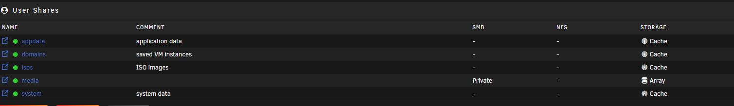

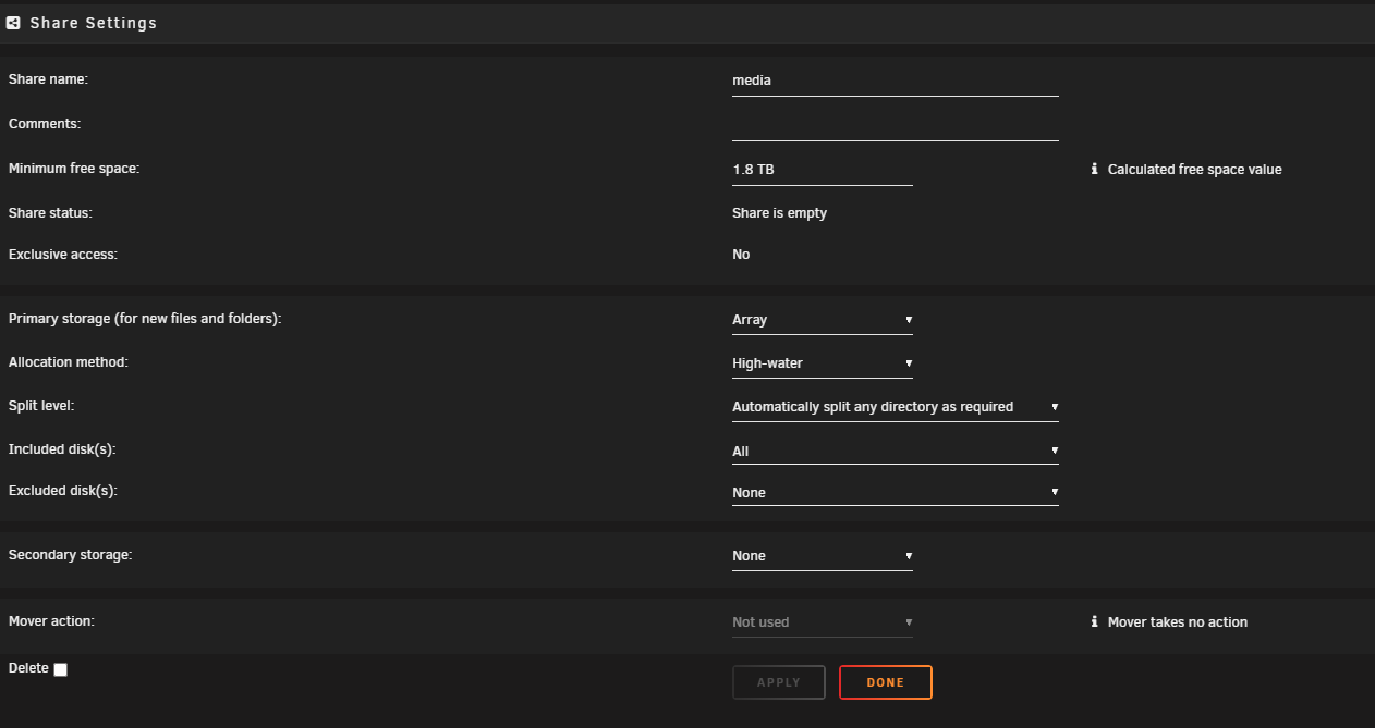

So nun habe ich mal ein Share "media" angelegt:
Warum ist dort die Option, ob neue Files erstmal auf dem Cache ankommen, nicht zu sehen?

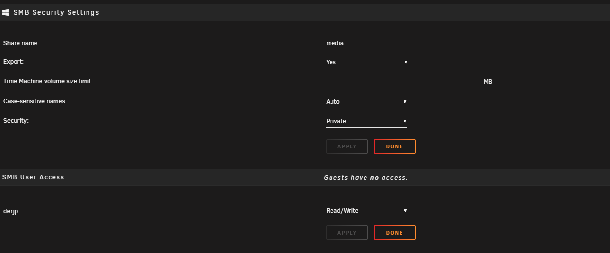

Des weiteren, wenn ich nun an meinem anderen Rechner über "Netzwerk" doppelt auf den Server klicke, dann kommt ein Anmeldefenster, ich gebe die Daten von dem User (oder auch vom root user) ein und bekomme die Fehlermeldung: Auf .... kann nicht zugegriffen werden.
Selbst wenn ich Security auf Public stelle, kommt ne Anmeldemaske und die gleiche Fehlermeldung.
Was habe ich vergessen oder was übersehe ich?
Weil Du im "Primary storage" direkt das Array eingestellt hast. Stell mal auf einen Deiner Pools um.
Dann ändern sich die Möglichkeiten und Du kannst unten auch einen "Secondary storage" einstellen.
Und in Folge kannst Du auch unten die "Mover action" vorgeben.
Hast Du schon mal mit einer anderen Kennung/User darauf zugegriffen? Windows merkt sich sowas und versucht es dann damit immer wieter.

ich hatte es als erstes mit dem root benutzer von unraid versucht, das klappte nicht und habe dann den ersten benutzer ( shares access) angelegt und das klappte auch nicht.
selbst wenn ich security auf secure oder public stelle.
verstehe ich nicht, son share anzulegen und darauf zuzugreifen, sollte ja nun wirklich nicht so schwer sein :P
ok nach nem Rechnerneustart funktioniert es.

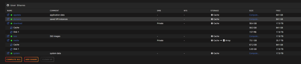

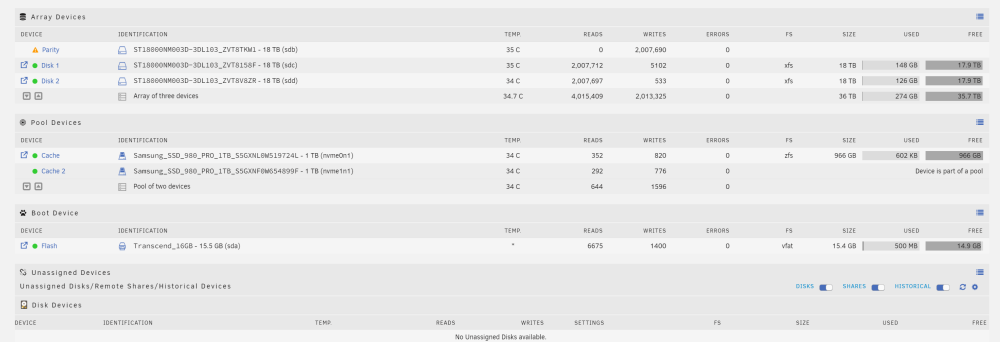

Also meine eine Platte im Array die geht schön schlafen, die Parity und die andere Platte sind die ganze Zeit an. Wie kann ich nun herausfinden, warum die nicht schlafen gehen? Das die Parity nicht schlafen geht, liegt vermutlich daran, dass die andere Array PLatte nicht schlafen geht, nur wüsste ich nicht, was die Arrayplatte die ganze Zeit macht. Wie finde ich das am besten raus?
Edited by derjp
Wenn nur eine Festplatte im Array nicht schläft, bedeutet es in der Regel, daß Systmordner darauf liegen (und nicht exklusiv im Pool/Cache).
Wenn die Paroty nicht schläft bedeutete es zusätzlich, daß geschrieben wird.
Schau mal auf welchen Datenträgern die Schares (iso, System, appdata... liegen.

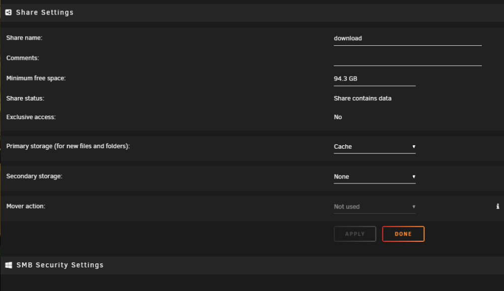

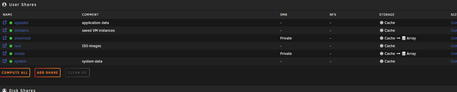

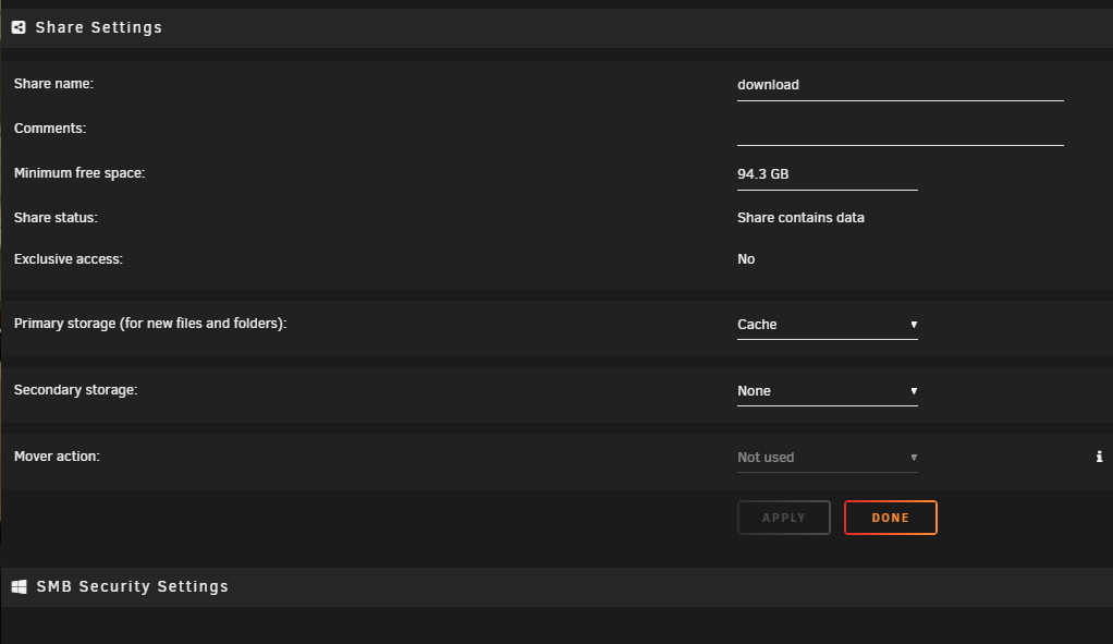

Die liegen alle auf dem Cache, nur zwei Ordner liegen auf dem Array, der Downloadordner ist leer und in dem Media Ordner liegt eine Filmdatei für Plex zum Test, die habe ich vor 2 Tagen dahin verschoben, aber da wird aktuell nicht drauf zugegriffen.
Edit:
folgendes ist im Download Ordner:
Habe secondary storage nun mal auf None statt Array gesetzt, mal schauen ob es das war:
Aus dem Bauch heraus (da ich gerade nicht in reichweite meiner unraids bin):
Hier sieht man wo die Shares liegen sollten und welche Verschiebungen bei Bedarf stattfinden würden.
Aber wo die Ordner (aktuell vielleicht zusätzlich zu finden sind [weil sie vorher vielleicht mal dort auch waren]) sieht man in dieser Ansicht nicht.
