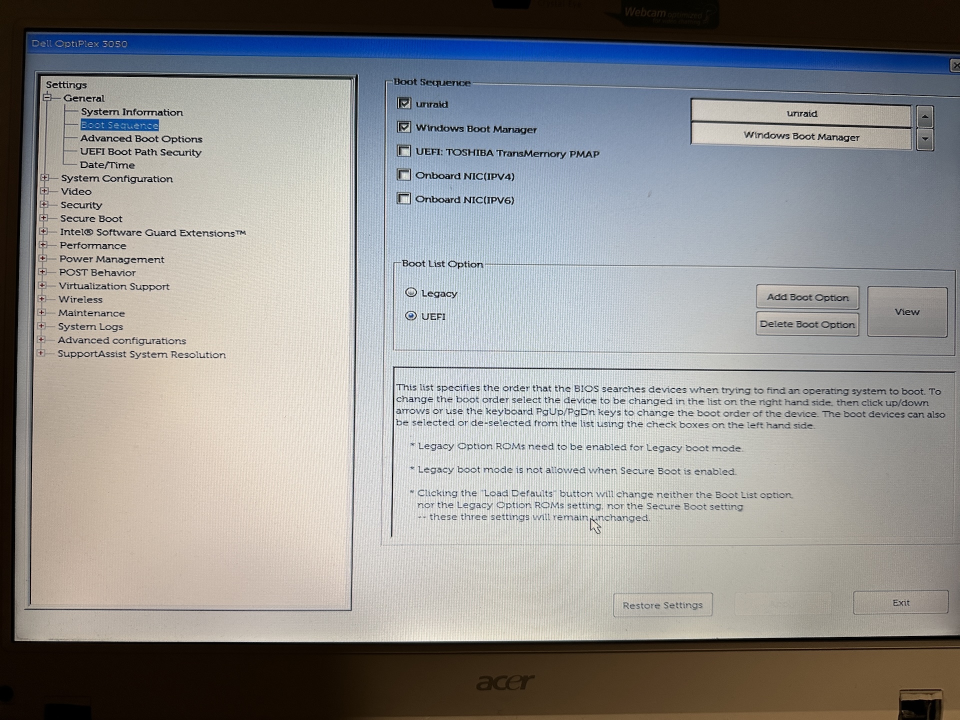

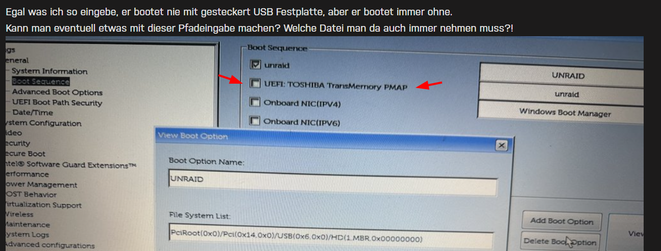

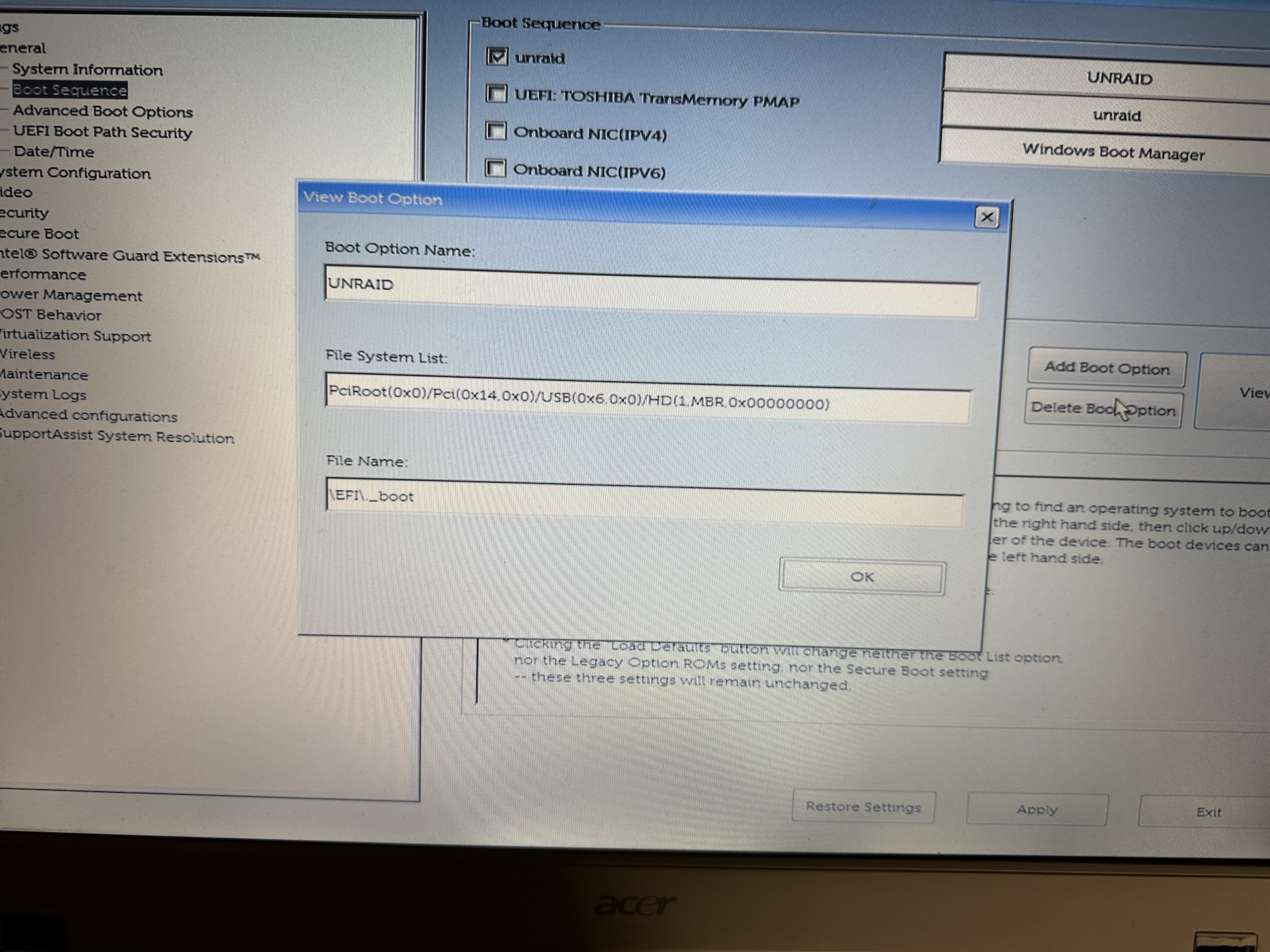

Doch das habe ich gemacht. Ich habe USB nach ganz oben geschoben. Ich mache mal nachher oder morgen ein Bild vom EFI
Egal was ich so eingebe, er bootet nie mit gesteckert USB Festplatte, aber er bootet immer ohne.
Kann man eventuell etwas mit dieser Pfadeingabe machen? Welche Datei man da auch immer nehmen muss?!
wäre nicht das dein boot stick ?
ist das auch richtig ? oben sehe ich UEFI, hier noch legacy ? wobei ich jetzt das BIOS nicht kenne ...
ich würde alles deaktivieren und schauen was der Stick effektiv ist ... wie er "alleine" dann bootet, dann schauen was im BIOS passiert wenn die USB disks mit dran hängen, alles deaktivieren wie wenn nur der Stick dran ist und hoffen ...
ansonsten bliebe ja nur mal den Hersteller zu kontaktieren.
zum Rest, bzgl. Tempo, Ausfälle, "komisches" Verhalten ... bei USB Devices im Array, Info hast du und weißt woran es liegt ;)

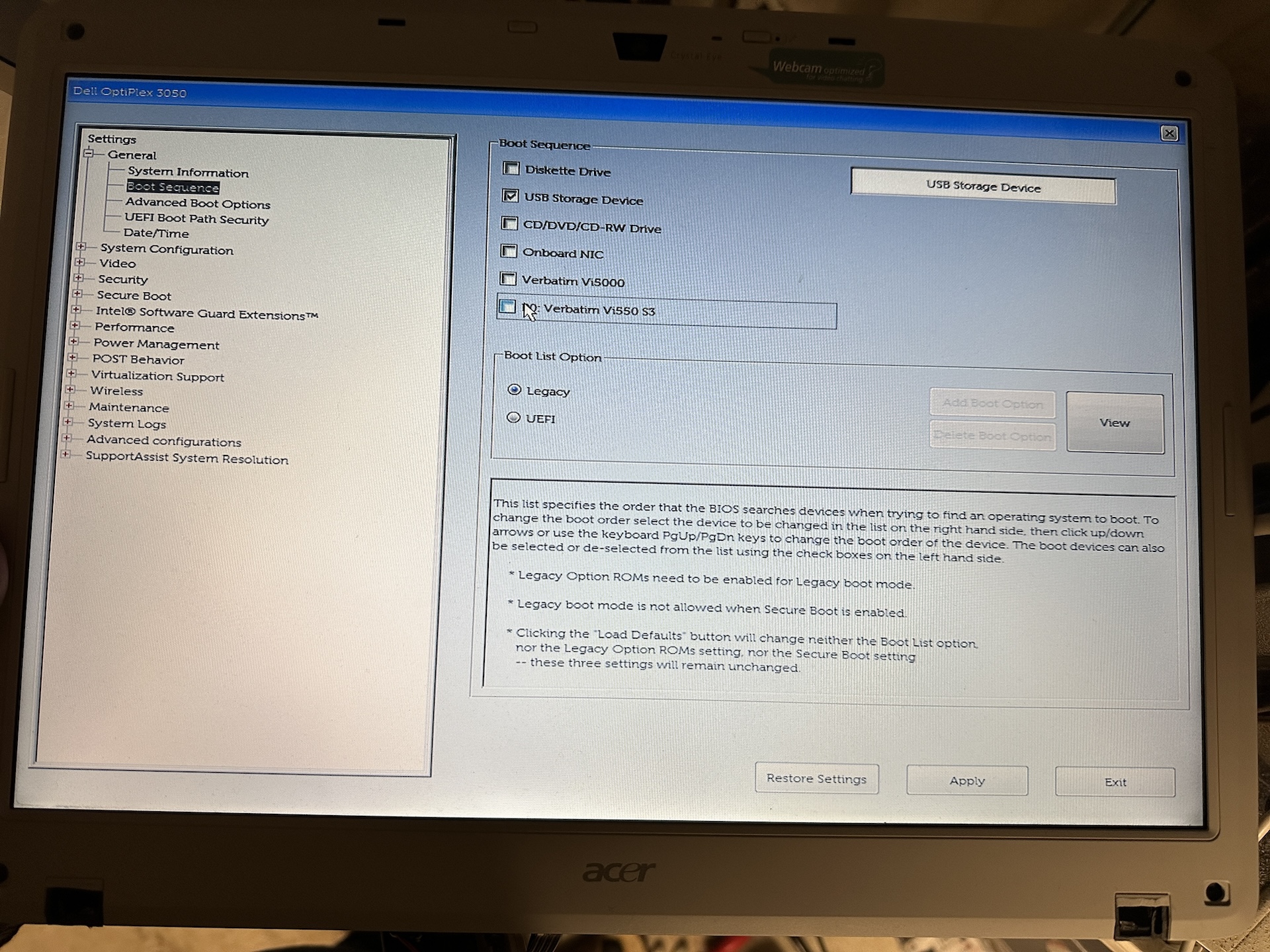

Guten Morgen,
ja das könnte tatsächlich sein. Ich hatte anfangs auf Legacy stehen, weil er sonst gar nicht gebootet hat und habe dann USB nach oben geschoben. Die ganzen Möglichkeiten im UEFI waren beim ersten booten gar nicht da.
Das werde ich mal testen. Danke.

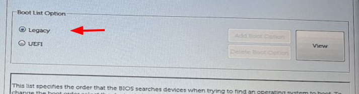

Jetzt funktioniert es tatsächlich. VIelen Dank. Wobei es mich wirklich wundert wo der Menüpunkt hergekommen ist.
Beim ersten Test hatte ich einen anderen Stick und der tauchte auch im Klartext dort auf, wie der Toshiba.
Dann habe ich den Stick gewechselt und mich noch gewundert das der alte aus dem UEFI raus ist und der neue nicht auftaucht. Nach langem hin und her
funktionierte es nur mit Legacy und dann USB Boot und dem bekannten Problem. Aber schön das es jetzt läuft. Wie gesagt vielen Dank, ist mir gestern Nacht nicht mehr aufgefallen.
