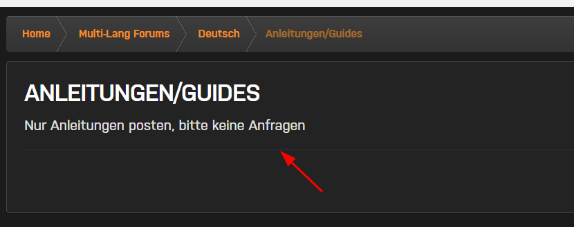

auch Danke für zukünftig im richtigen Bereich zu posten
Sorry dafür!
