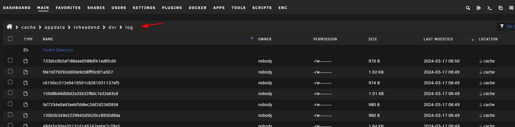

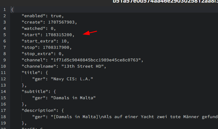

kleiner Nachtrag, hier wird für jede Aufnahme eine Datei erzeugt anhand denen du dann die passenden Daten finden kannst
wo anhand unix timestamps die Startzeiten auch hinterlegt sind ...
der Rest ist jetzt wie gesagt, Lernkurven, Fleisarbeit, ... die Zeit dann in einem File speichern, dann bei dem sleep Auslöser anhand der Zeit - X Vorlauf die Wake Zeit setzen ...
