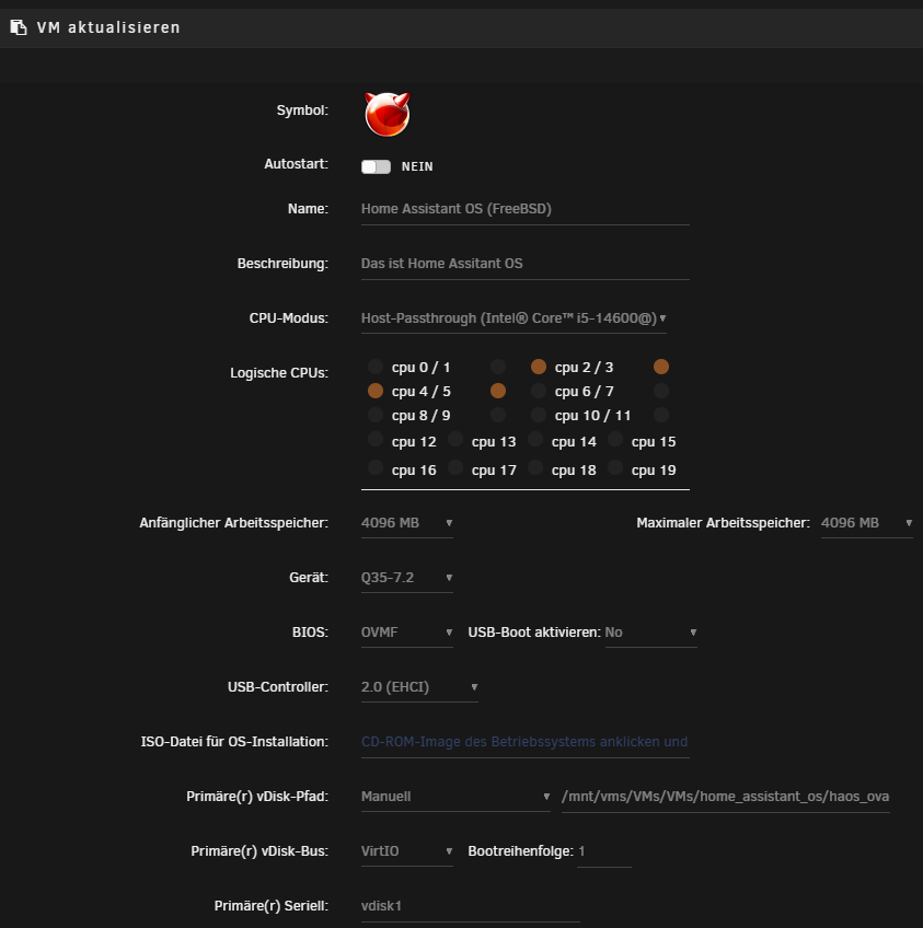

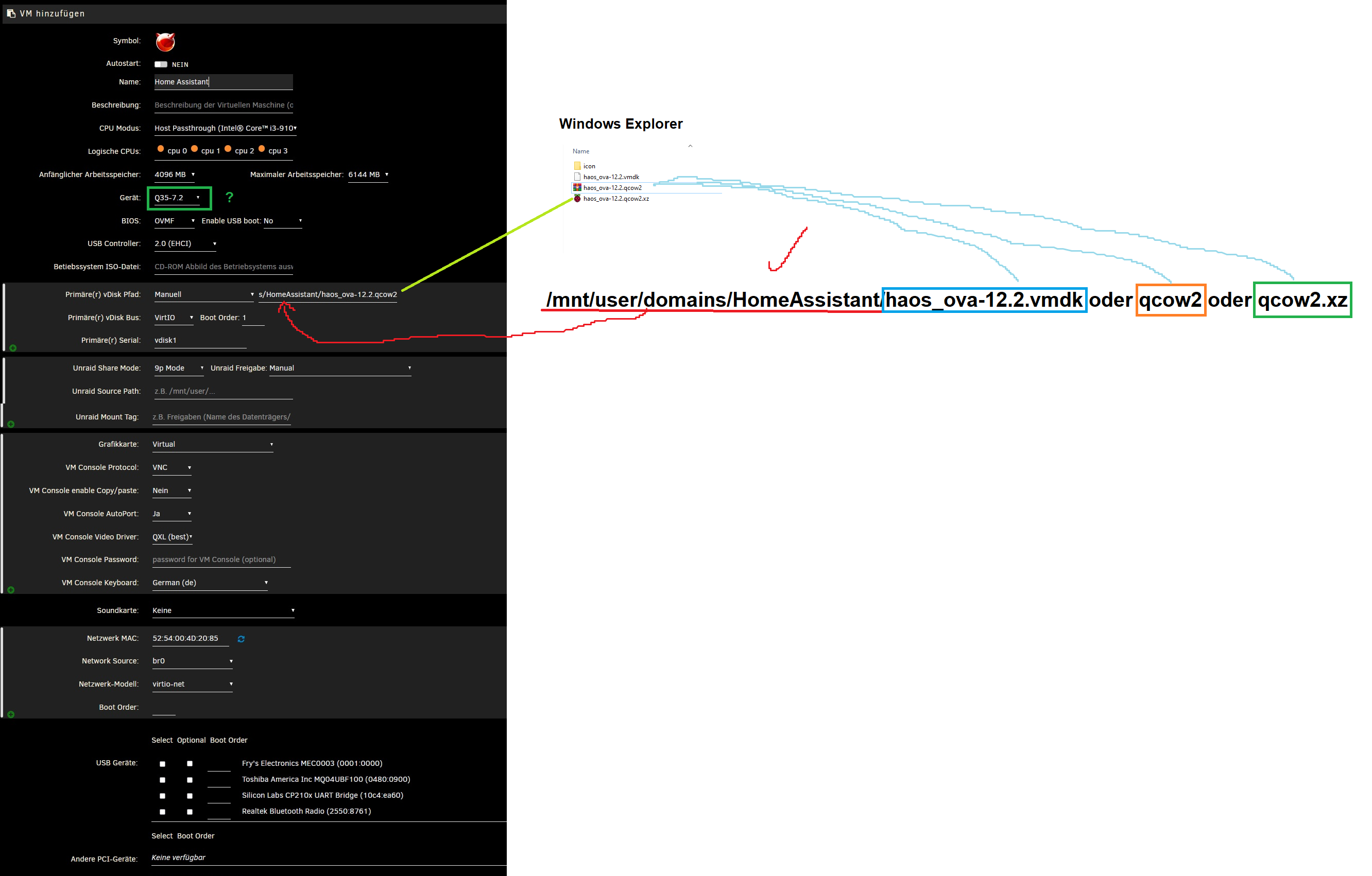

so jetzt hab ich mal was vorbereitet, in einer Freebsd Maschine
aber kommt beim markierten dann hao_obaa-12.2.qcow oder .qcow2  oder mdk qcow2.xz rein ?
So sieht das bei mir aus:
Gruß
Infosucher
Und bist Du jetzt weitergekommen? Es ist übrigens die *.qcow2 Datei!

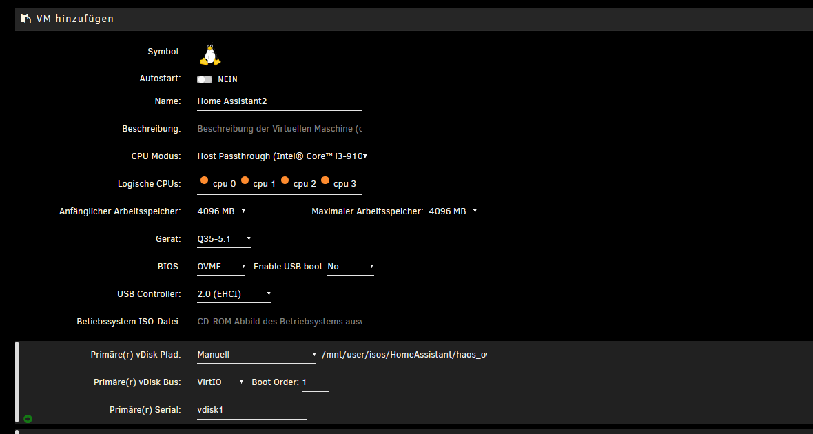

Hi @Megacayman
Zeig mal den Pfad zu dem Ordner, in dem du das Image speicherst. Wenn etwas nach einem Neustart gelöscht wurde, dann eigentlich nur, weil es im Ram gespeichert war und nicht auf einer Platte.
/mnt/user/domains/HomeAssistant/haos_ova-12.2.qcow2
Gerade aus der VM config kopiert.
Gestern habe ich sie erstellt, wenn ich sie neu starten würde wäre bestimmt das File wieder weg

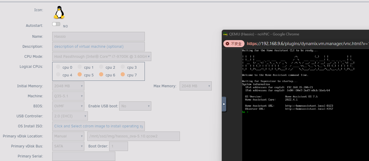

The image can be put to any path you want, it doesn't matter.
If nothing have change and only restart the HA VM then image file delete, then I will assume something wrong in your HA restore.
Pls try re-create the VM, start it and don't restore it, then restart the VM again ..... and check image file gone or not.

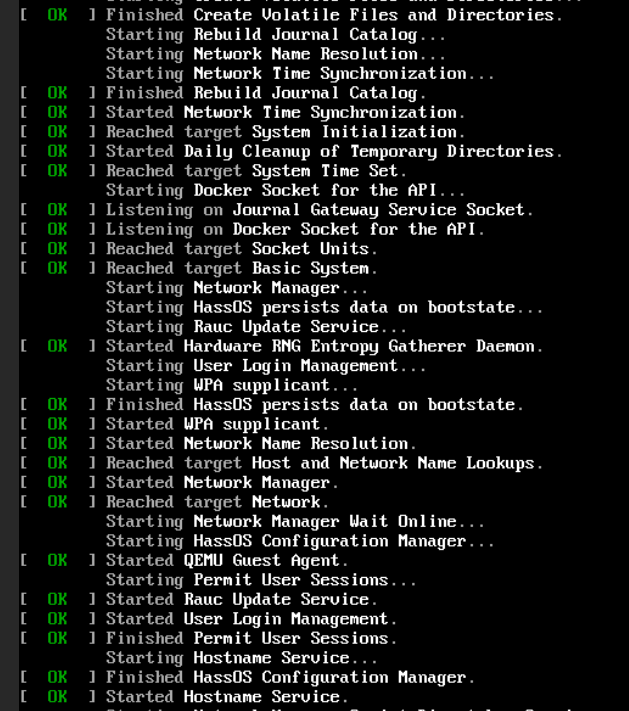

Below are the VM setting look like and the VNC console
I believe it have self update and the console look different now. ( As mention I change to use docker now )
Just type the command "host reboot" in console, then it reboot normally.

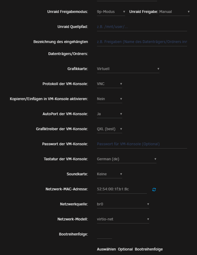

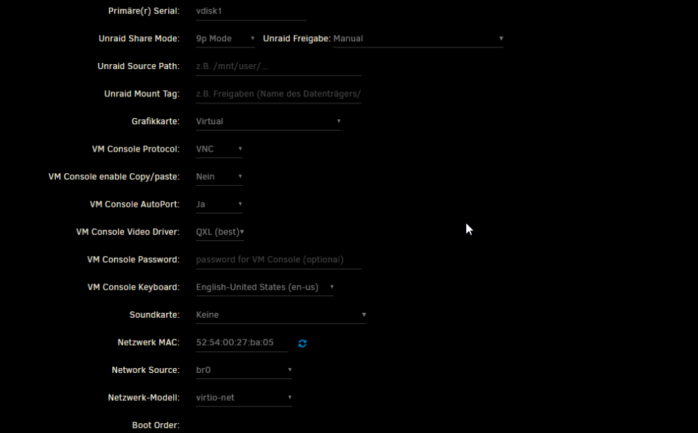

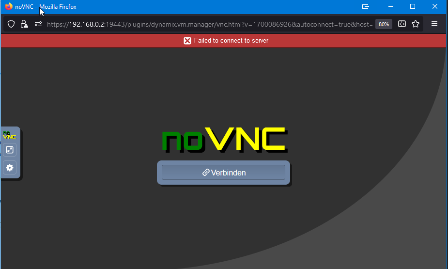

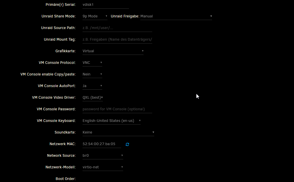

after i create the VM and mark the checkbox that the vnc opend i saw only thats no vnc...
I don´t know what´s wrong

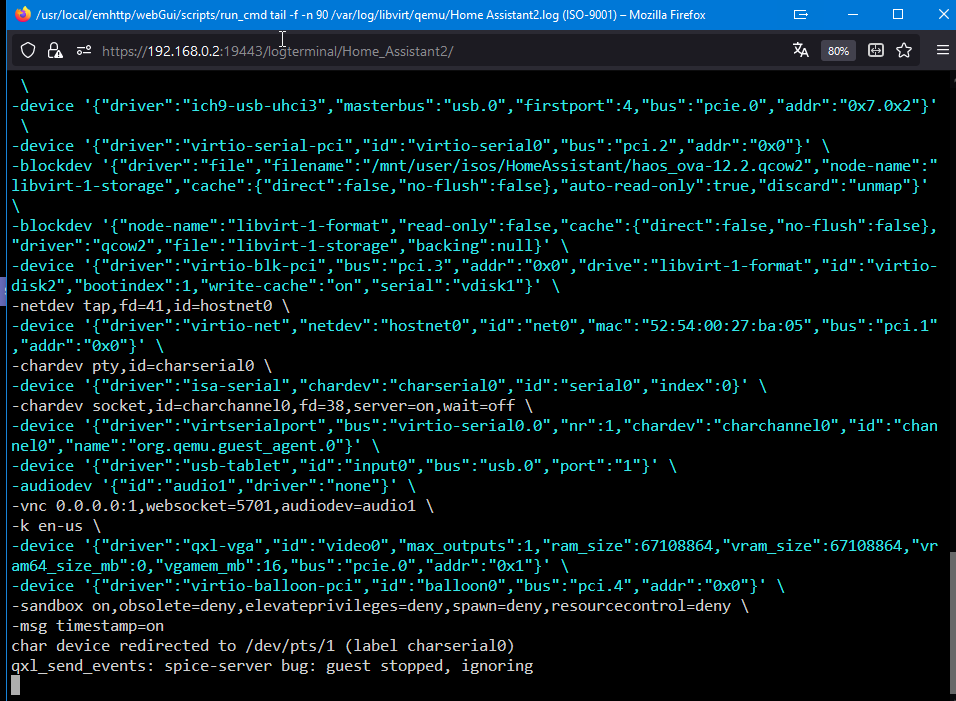

The protokoll
Edited by Megacayman
