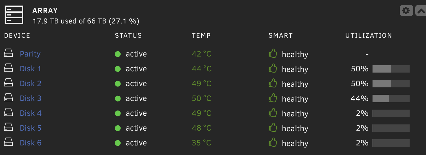

December 7, 20241 yr Keine schlechte Idee. Die lauten Originallüfter habe ich schon durch meine Arctic P12 ersetzt. Aber vielleicht auch mit 140er Lüfter noch besser. Aktuell läuft der Parity-Check seit 4 Stunden: Herstellerangabe ist bis 60°C freigegeben.
