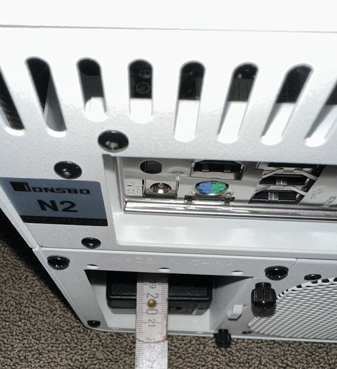

Nur mal so ein Gedanke, würde bei dem N2 ein Sata Port auf dem Mainboard reichen und wäre genug Platz wo das Netzteil ist damit man ein 156W Leicke Netzteil verstauen bzw. mit einer Halterung "einbauen könnte?
Das angesprochene Netzteil ist 165 mm lang.
Platz im Jonsbo N2 für ein Netzteil ist laut Datenblatt 150 mm.
Da wird aber von einem SFX-Netzteil ausgegangen (austretende Kabel usw.).
Ich kann nachher mal nachmessen, ob es passen würde.

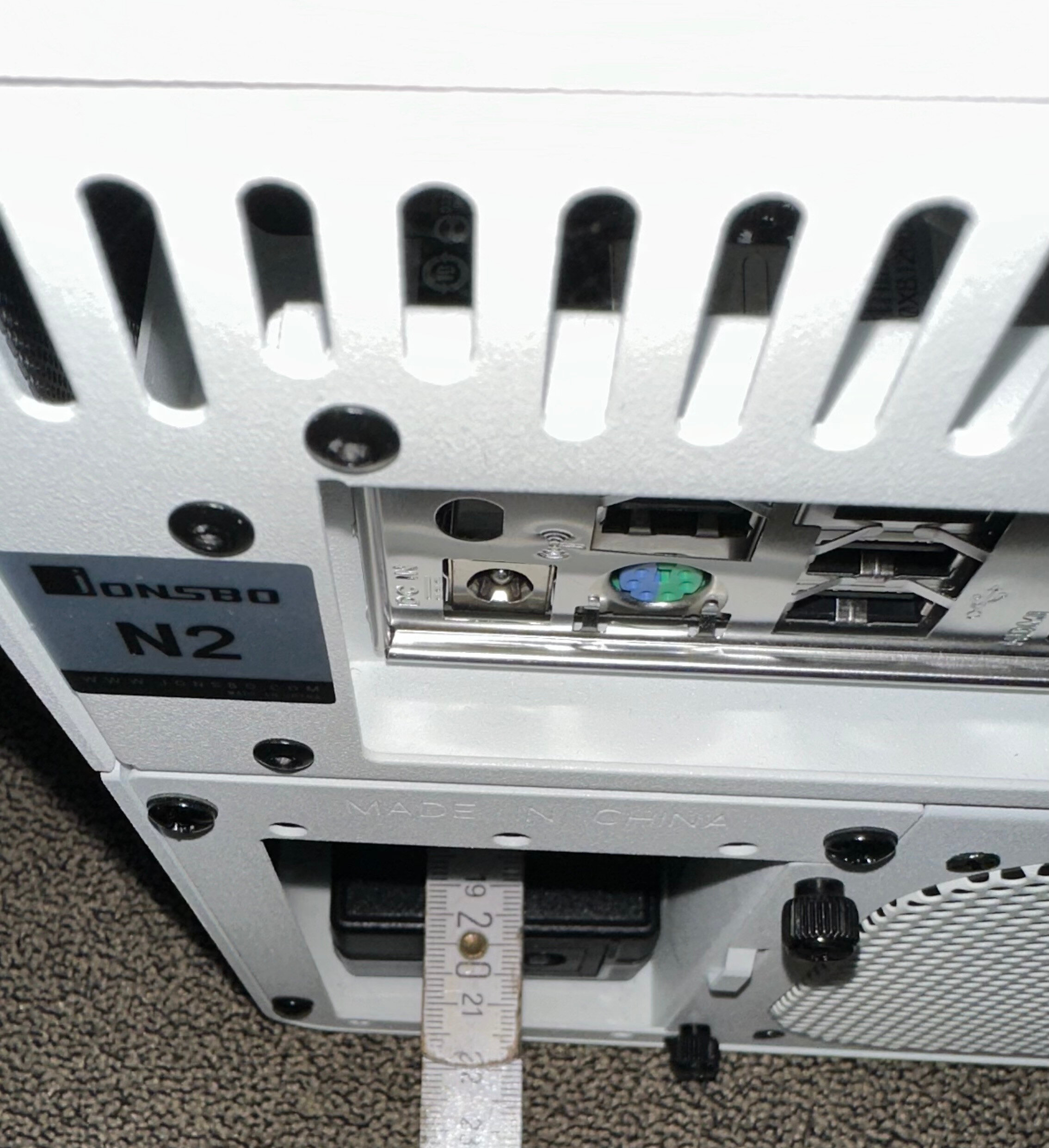

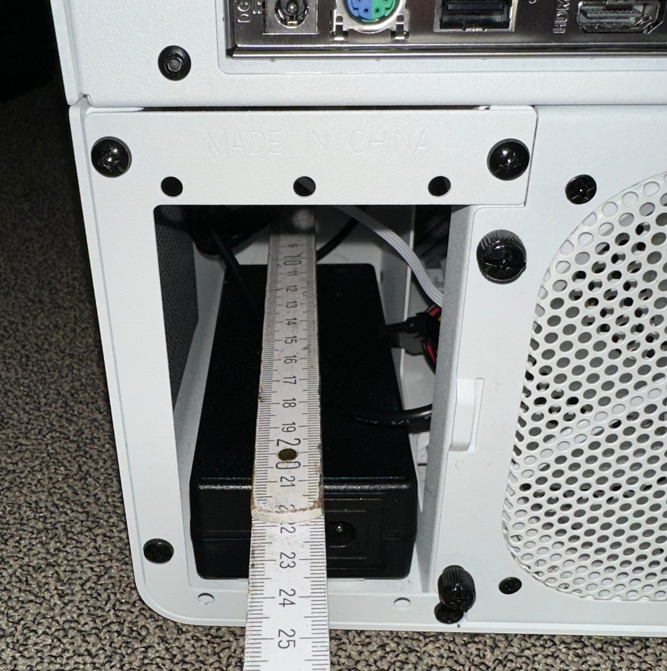

2 hours ago, Enfield said:
Danke das wäre nett
So, habe gemessen.
Wenn @MPC561 dieses Netzteil gemeint hat (https://www.amazon.de/Netzteil-TÜV-geprüft-Schaltnetzteil-Leuchtmittel-Controller/dp/B07CNZK6LX?th=1),
dann passt es rein.
Tiefe des Fachs ca. 210 mm. Netzteil 165 mm (plus Kabel hinten > sollte passen).
Breite ca. 70 mm. Netzteil 65 mm.
Aber, wie erwähnt:
Das ist ein ITX-Gehäuse. Nur für das N100DC.
Aktuell ist auch dieses MB dort noch verbaut. Das Netzteil ist das bereits erwähnte 90W 19V Leicke.
