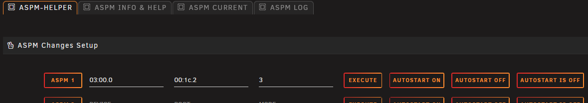

In Deinem Screenshot sehe ich, daß´:
   Bridge: 00:1c.2
   realtek 03:00.0
beide disabled sind. Ich mutmaße, daß diese zusammen hängen.
Somit würde ich es mit folgenden Einträgen im ASPM Helper probieren (siehe Screenshot unten) und dies eerst einmal temporär idle ohen laufende Docker/Vm probieren um zu messen. Wenn Das System dann so 20-30W runter geht lag es an der Realtek.
Dann diesen Eintrag unter Last (mit Docker/VM probieren und im Auge behalten ob sich beispielsweise der Durchsatz der Realtek verschlechtert.
Wenn alles gut ist, kannst Du den Eintrag vom ASPM Helper in den Autostart übernehmen lassen.
Zusatzinfo: Wie gesagt - die Zuordnung von PCIe Device zu PCIe Bridge (Root) ist individuell und kann sich mit Hardwareumbau ändern. Steckst Du beispielsweise ein weiteres PCIe Device dazu (NVMe SSD oder NIC oder so) kann es sein, daß sich die Zuordnung verändert. Dann wirken sich die Set Befehle auf einmal auf ganz andere Gerätschaften aus. Deshalb sollte man vor Hardwareumbau die SET Befehle deaktivieren (im ASPM Helper abschalten) und nach dem Umbau ggf. prüfen ob das alles noch stimmt und erst danach wieder ggf. korrekt geändert starten.-

5 hours ago, DataCollector said:
Sollte das für die Realtek nicht Mode=2 sein?
Ausprobieren, was am Besten funktioniert ohne Perfomanceeinbussen zu haben.

Hier habe ich mich jetzt mit ASPM Helper auseinandergesetzt (danke @DataCollector für die Erklärung!) und zwei Übeltäter geASPMt.
somit sähe das dann so aus:
So sollte es aussehen oder?

lesend sind es die 2,5 annähernd, schreibend nur die 85. sehr seltsam. Der Port am switch ist derselbe den ich vorher mit der 10g karte und ich schreibe auf einen Cache only share (ging mit knapp 1gbyte/s.
Das liegt an den erzwungenden ASPM bei der NIC, wenn du da auf 0 stellst geht wieder volldampf.

Was bekommst du für ein wert, an Verbrauch, wenn du Unraid ohne alle Laufwerke bootest? Also nur mit dem USB Stick?
Und stell die Netzwerkkarte mal auf ASPM 2 im Helper

Du kommst nichtmal in C2 oder C3. Das aktivieren von ASPM der NIC via ASPM Helper hilft erst danach um unter C3 zu kommen.
