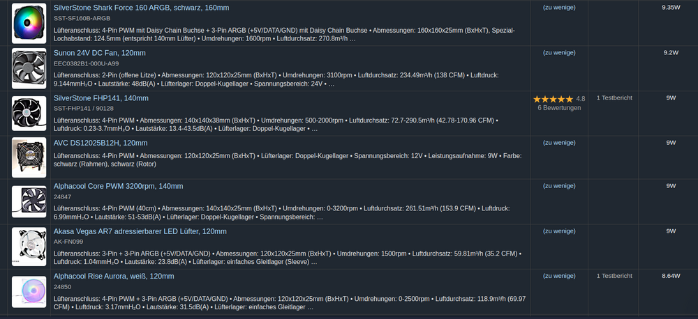

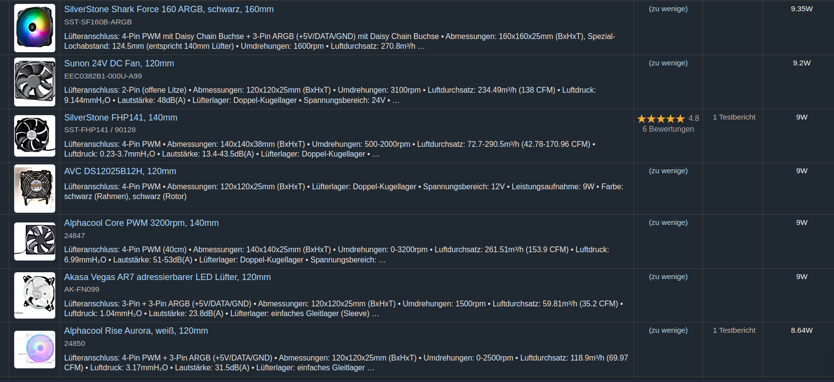

 Bei Lüftern mit voller Drehzahl  und schlechter Effizenz sind 5 Watt oder mehr schnell erreicht......mal 5,da kommt schnell was zusammen.
Bei vielen Lüftern steht auch oft was zum Verbrauch aufgedruckt un sonst auch mal bei Geizhals.de mal vergleichen.image.thumb.png.db3d0e20e7c1309cf037275be20028e0.png

was die Lüfter angeht, @Bengon da hast du sicher Recht. Ich werde mir PVM Lüfter bestellen, dass ich die runterregeln kann.

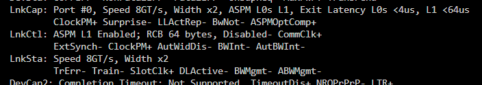

Magst Du vielleicht mal ein "lspci -vv" ausführen (also nicht nur eingeschränkt auf ASPM) und den Auszug zu der 10G Karte posten?
bei meiner Fenvi AQC113C in einem x4 (mechanisch x16) Slot sieht das z.B. so aus:
d.h. sie läuft ("LnkSta") auch unter PCIe 3.0 ("8GT/s"), weil ich die Slots über das BIOS von PCIe 4.0 auf 3.0 gedrosselt habe und mit x2
Was steht da bei Dir unter "LnkSta" ?
Falls sie unter 5GT/s X1 läuft, wären das ja nur 0,5 Gbyte/s, dann bringt dir die Karte ja nicht viel ggü. 2,5GE, erst recht, wenn Du beide Ports der Dual-Karte nutzen möchtest (deswegen hast du ja wahrscheinlich eine DUAL-Karte gekauft)...

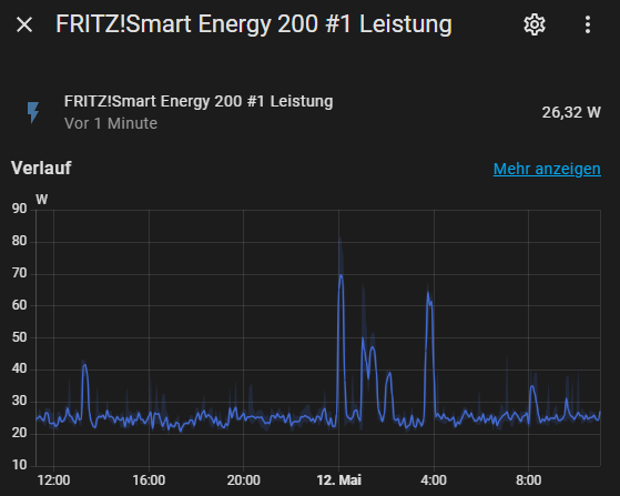

Gleiches bei mir. Gleicher Prozessor, 7 HDD und 1 NVMe. HA-VM und Firgate inkl. Go2RTC und ca. 25 weitere Docker (immer mal mehr oder weniger). Nutze aber ein anderes MB. Idle immer so zwischen 35-45 Watt - je nach Detection in Frigate.
Wenn Frigate und Go2RTC ausgeschaltet sind, sind es meist so 25-30 Watt.

Zum Stromverbrauch des aktuellen Boards:
Ich habe nun mal gemessen ohne eine 10g Karte, mit 1g Lan: Hier wird es schon etwas sparsamer aber auch nicht wirklich dolle (mit powertop --autotune):
image.png.a5bcab05a509a3e194cb3d6859775321.pngimage.thumb.png.0885c978f20bfb41164c321f71bb8eb4.png
Das liegt aber auch dran, dass die Platten nicht in den Spindown gehen bzw. weiterhin sofort herauskommen, solange Docker angeschaltet ist (meine bisherige Beobachtung). Wenn Platten im Spindown sind (Docker aus VM an) kam es runter auf unter 60W. Ganz ohne VM kann ich nicht testen, die messende Steckdose reportet an die Home Assistant VM :).
meiner persönlichen Meinung nach: Viel zuviel. Selbsrt wenn es ein ASPM-ineffizientes Board ist, sollte ein Board selber nicht wirklich 20-30W sprengen.
Da verbraten anscheinend noch weitere Komponenten heftigst Strom.
Da stimme ich Data zu das geht wirklich überhaupt nicht, 60W sind viel zu viel! Was hast Du jetzt genau alles verbaut?
Womit misst Du eigentlich? Und ja, wenn Du die Steckdose im HA drin hast, wird es mit Sicherheit auch eine andere Möglichkeit geben, diese abzufragen (Tasmota/Shelly haben z.B. ein Webinterface)...

die meisten Steckdosen lassen sich auch anderweitig auslesen.
Zur Verbrauchsmessung: Ich nutze ZigBee Zwischenstecker, https://amzn.eu/d/1nvna8c von Tuya glaube ich. Die sind aber mit dem ZigBee Dongle an der Home Assistant App per ZigBee2MQTT angebunden. vielleicht muss ich mir zu dem Zweck mal eine WLAN oder Thread fähige Dose kaufen um das auch ohne VMs zu messen.
