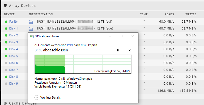

October 24, 20206 yr 6 hours ago, mgutt said: Bei mir sank der Verbrauch um 4 Watt. Aber bei deinem Motherboard wundert mich das jetzt nicht. Ich mein da sind ja 4x mehr Bauteile drauf als auf meinem und dann eben noch zwei CPUs und eine Millionen RAM-Slot ^^ Mit Enterprise-Hardware kann man Energie sparen denke ich vergessen. Joa ja, ich hab nochmal geschaut... Nach ein paar Stunden mehr Laufzeit is es letztenendes doch ein bissel weniger... Rund 10-20 WATT im Normalbetrieb und wenn noch zu den Docker-Containern eine VM läuft, sogar ~30 WATT weniger als vorher 🙂 Komisch war nur, dass das Tool ansich gar keine mW oder Watt angaben angezeigt hat, wenn es gemessen / überwacht hat.
