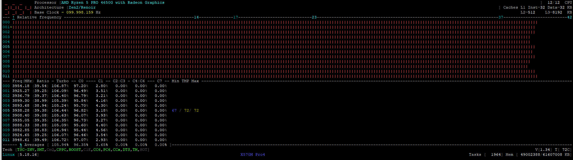

@CyrIng keep up the good work! thank you so far! As I am now on recent RC4 and also made an update to uefi firmware today (I know, shouldnt have taken this together), my CPPC flag wasn't green by default anymore. Could be I havent set all my recent BIOS settings, will check with time. I added "corefreqk.HWP_Enable=1 corefreqk.HWP_EPP=1" as kernelparameters and do not need to enable it manually as from now. Will see how it behaves. @Pillendreher , vielleicht auch für Dich interessant.

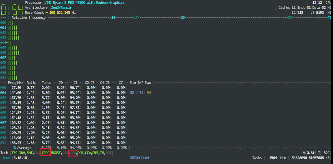

And I do run 4650G Pro, Renoir. Shown a the flag as green. As far as I understood Renoir is not fully supported with MSR?

Interessant, ich meine du konntest ja dennoch den Treiber laden und aktivieren. Hast du was herausgefunden? Wie siehts mit aktiviertem shared-mem aus ? Musste bei mir noch amd_pstate.shared_mem=1 setzen, jedoch sollte bei Cezanne (also deine CPU) laut https://docs.kernel.org/admin-guide/pm/amd-pstate.html "Full MSR Support" haben. Hier der Ausschnitt: Versuch mal die richtigen Optionen für diese zu setzen: AMD P-States and ACPI hardware P-States always can be supported in one processor. But AMD P-States has the higher priority and if it is enabled with MSR_AMD_CPPC_ENABLE or cppc_set_enable, it will respond to the request from AMD P-States.

Also wie bei mir. Daher meine Vermutung aber scheint ggf nur die Anzeige zu sein. Corefreq sagt ja es wäre da. Jedoch ist bei dir CPPC blau, bei mir ist es grün. Scheint aber ggf an Zen3 bei dir zu liegen, die haben wohl hier erweiterte Unterstützung. Aber warum ist CC6 bei dir ebenfalls aktiv ? Laut Zenstates ist es bei mir aktiv, nicht nur Package.
