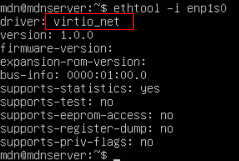

  18. Ich nutze auch "br0" und jetzt "virtio" (nicht "*-net") und bei mir wird der gleiche Treiber angezeigt: Die beiden IP's (Host / VM) sind auch im gleichen /24 Subnetz, in dem auch der Rest meines Labs sind. Ein "-b" habe ich nicht gemacht, aber war auch nicht nötig. Beim Test wurden die richtigen IP Adressen angezeigt: .11 ist der Unraid Server und .128 die VM. Kannst du testweise in der VM bei Network Model "virtio-net" einstellen und noch mal testen?

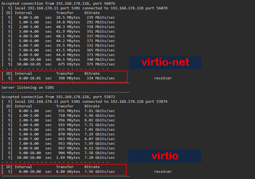

  20. Heute habe ich Ähnliches gemacht. Ubuntu Server in eine VM und dann Richtung Host iperf getestet. Als Schnittstelle habe ich virtio-net und virtio getestet und bin dabei auf folgende Unterschiede gekommen: Also, mit der schwachen A10 CPU und ohne CPU Pinning kommen immer noch 7,56Gbits/s zustande. Das ist ein sehr erfreuliches Ergebnis. Deine Ergebnisse auf dem i3 bestätigen den guten Eindruck. Das sollte dann auf dem Core i7 Zielsystem - was ich erst noch kaufen muss - noch mal eine ganze Ecke besser sein. Warum allerdings zwischen virtio-net und virtio so ein krasser Unterschied besteht konnte ich nicht herausfinden. Auf diesen Post hier gab es auch noch keine Antwort:
  21. Danke @Ford Prefect! Diese Antwort ergibt Sinn. Ich bin noch in der Planung des Servers. Aktuell haben ich eine Stromsparechner mit einer A10 CPU für Unraid. Der verbraucht nur 40W, inkl. 3 Docker Container, 2 SSD und 2 HDD - aber da lass ich keine VM drauf laufen. Ich werde jetzt mal Tests mit einem anderen Rechner machen und auch berichten. Sehr gespannt bin ich auf multichannel SMB, was ja schon angekündigt wurde.
