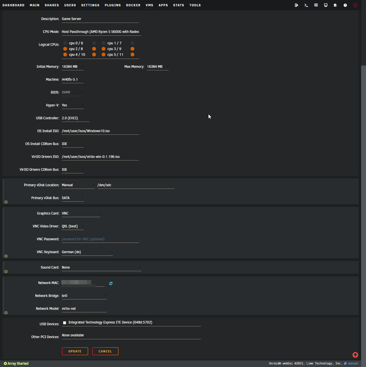

Entschuldige die richtige Eingabe mit Id war bei dem Bild nicht dabei dass stimmt. Disk Location mit iD Primary vDisk Location: /dev/disk/by-id/ata-Samsung_SSD_850_EVO_250GB_S2R6NB0J213792L Im Anhang nochmal die jetzigen Einstellungen & Windows Installation Anzeige. Die SSD wurde mit ntfs formatiert da xfs nicht erkannt wird. Ich bin mir nicht sicher wo mein fehler in der ganzen Sache liegt. Vllt doch anderes Format für die SSD oder irgendwelche Einstellungen. Hoffe ihr könnt mir nochmal weiterhelfen. Werde mich dort im Support mal umschauen.
Habe /dev/disk/by-id/ & /dev/disk/name (sdc etc). Komme mit beiden bis zum Windows Installations-Fenster aber dann wird mir 0.0mb angezeigt oder es wäre nicht möglich eine Partition zu erstellen. Habe auch mal den Primary vDisk Bus auf SATA gestellt statt IDE aber dann kam eins der beiden. Es ist eine ganz normale SATA Ssd (250GB von Samsung). Ich will für mich & freunde vorerst einen Ark Cluster mit Mods & Plugins aufbauen und wollte dass über Windows machen da ich nicht weiß ob bzw wie man dass über deinen Game Docker macht. Habe mal ein Bild mit den aktuellen Einstellungen hinzugefügt. Hatte Testweise vorher eine Win10 VM über den Auto Mode mit ca 500GB laufen und da gab es keine Probleme.
