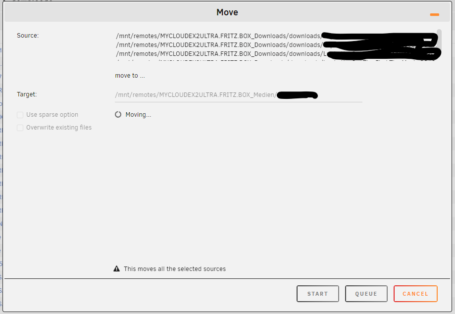

Hey @bonienl! Is it safe to close the browser tab or hibernate the PC that accesses the Unraid Webinterface while copying / moving a file?
Copy/Move Modal: Add what file is copied/moved and what files are scheduled + percentage off current file + overall percentage
Currently if we move files, we just get a spinner with the status "Moving": For a better UX and UI, It would be great to see - what file is currently copied/moved - what files are scheduled (next) as a list - Show the progress in percent off the current file - Show the overall percentage off the copy/move progress For file operations, this UX/UI feature is pretty basic and it's a deal breaker for me. Plus: Add an info if we can safely close the window/tab while copying/moving please.

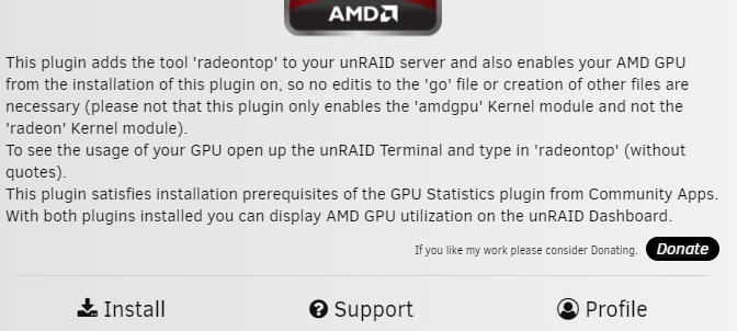

@ich777 allgemeine Frage zu deinen CA: Was ist dein "Unraid Kernel Helper/Builder"? Hilft es mir aktuell weiter? Was ist Radeon Top und benötige ich es für meine RX550 bzw. welchen Nutzen bringt es mir?

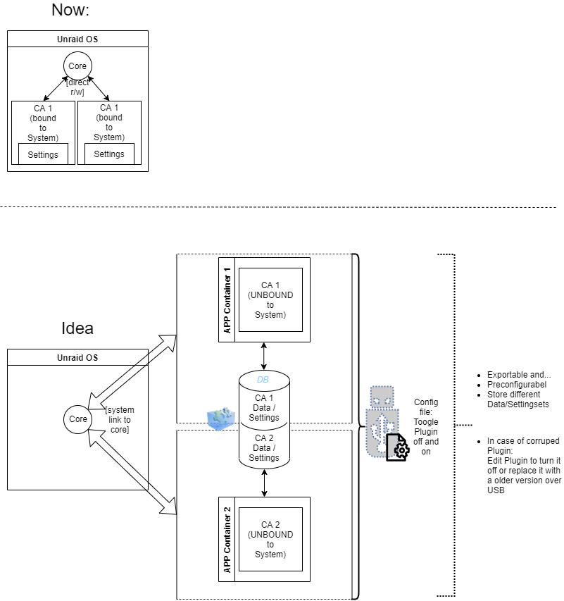

Allgemeine Sachen, die mir bei der Verwendung von UNRAID aufgefallen sind ...und ggf. als CA lösbar sind: UNRAID Allgemein - Aus der direkten Benutzererfahrung: Es fehlt ein kleines "Lexikon" mit Fachbegriffen, auch für die deutsche Community. (ihr lest es ja in meinen Posts). Das hilft neuen Benutzern beim Kickstart. Erfahrene Benutzer können unerfahrene Benutzer auf die Fachbegriffe hinweisen. Das erleichtert das Verständnis und die Kommunikation. - Wenn das Array nicht gestartet ist und in die Reiter Docker oder VM wechselt, erscheint eine Nachricht, dass das Array gestartet werden muss. Einfacher wäre es hier den Button für "Array starten" einzufügen. Das spart die Klickerei ins Menü und zurück bzw drei Tabs offen zu haben und diese dann neu zu laden. - Zu einer VM sollte es verschiedene Unter-Config Sets mit einer Eltern-Kind beziehung geben. Grundlegende Einstellungen werden von der Eltern-Config übernomen, andere Einstellungen können flexibel angepasst. Das sorgt für Ordnung und mehr Flexibilität - gerade beim testen. --> Beispiel Situation: Benötige vorübergehend mehr Rechenleistung für MacOS, keine Lust die Config vorübergehend zu editieren, lege eine Kind-Config mit mehr an Kernen an. - Unter der Menüleiste sollte es möglich sein, eigene Elemente/Links hinzuzufügen. Somit kann man schneller zu Apps wie den UserScripts wechseln. Auch Notifications + Zähler wie auf iOS und Androud wären möglich. - Es fehlt ein "Apply & Done" Button, da bei "Done" die Einstellungen oftmals nicht übernommen werden. Community Apps - Plugins sollten vorübergehend deaktivierbar sein, statt diese komplett zu deinstallieren (wie bei WordPress) - Es sollte eine "(Für später) Merken" oder "Favoriten" Liste geben [GEFUNDEN: Pinned Apps], ggf. mit einer Funktion um Apps mit fertigen Konfigurationen über eine Config File schnell zu installieren. Das ließe sich dann mit dem "My Servers" Plugin ergänzen. - Es fehlt eine "Select All" / "Revert Selection" Auswahl - Bei "Installed Plugins" ist ein Counter für offene Updates hilfreich, da die Liste an Plugins schnell wächst. VM Automation - In modernen Mutterboards sind die Treiber für WIN10 integriert - ggf. könnte man damit viel Einrichtungszeit sparen, indem die VirtIO Treiber direkt in das virtuelle Motherboard eingebunden und von Win10 erkannt werden. - Es sollte Einrichtungsscipts für UNRAID Windows VMs geben, um Einstellungen wie die Powerconfig zu automatisieren. Das hilft gerade neuen/unerfahrenen Usern. 🙂 - Windows VMs sollten automatisch Anwendungen installieren können. Das ließe sich mit der Paketverwaltung "Chocolatey" und der Erweiterung "Boxstarter" lösen
