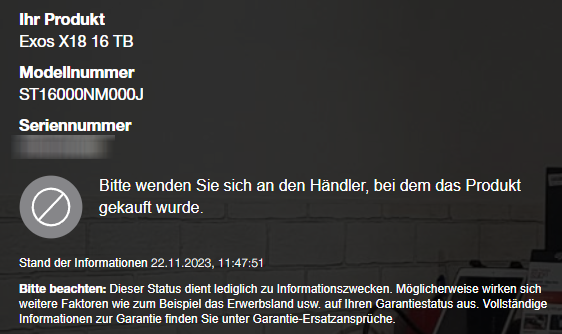

  5. Nein, gibt den einen Gutschein womit man auf den Preis kommt, den ich hinter die Links geschrieben habe. Meine Platten sind auch bereits angekommen. 😀 Produktionsdatum ist Januar 2023, also nicht mal ein Jahr alt die Dinger. Wie schon vermutet, gibt es Gewährleistung nur über den Händler. Aber bei den Bewertungen des Händlers, wo ich die Platten gekauft habe, mache ich mir da wenig Gedanken.

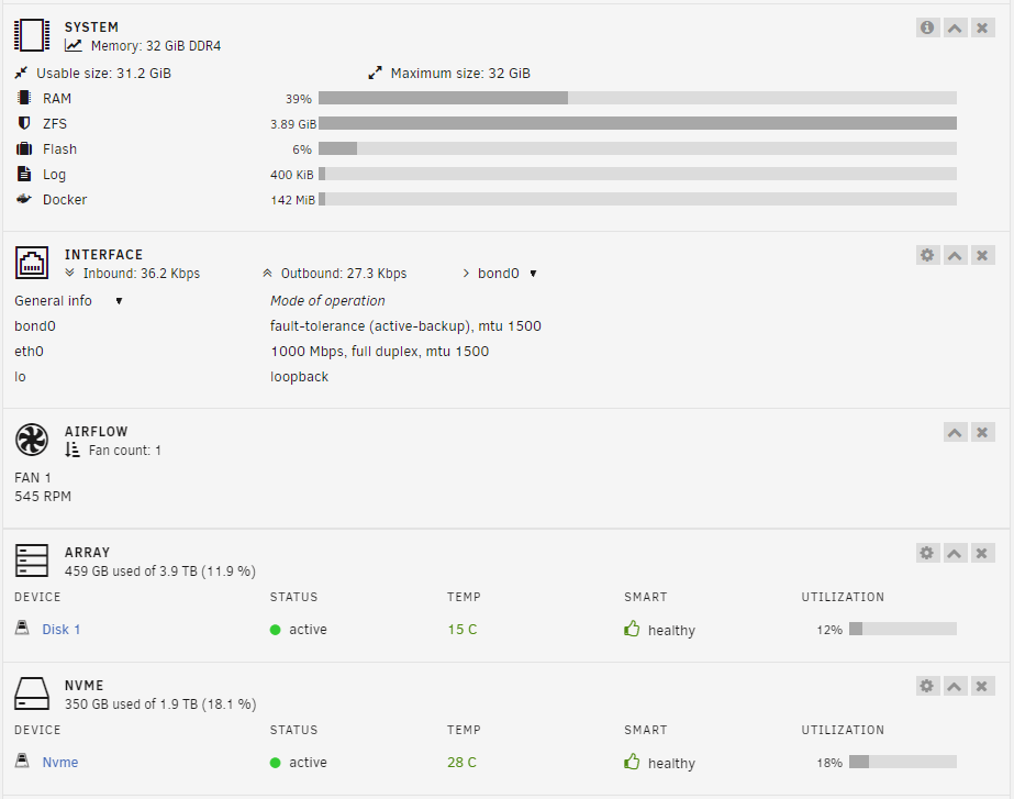

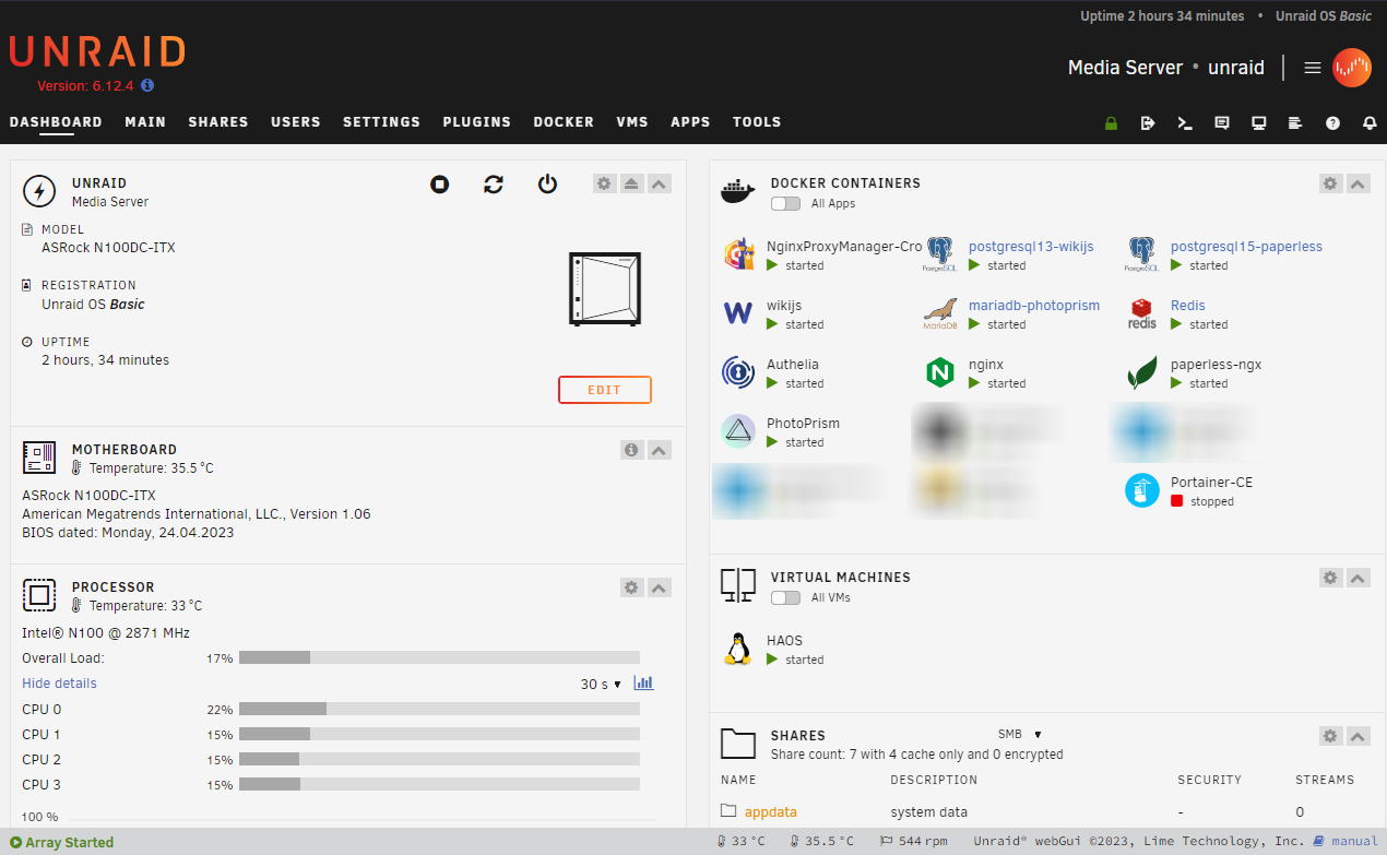

  7. Nochmal kurz zu dem Fehler, genau den gleichen hatte ich auch mit meinem ASRock N100DC-ITX und seitdem ich das i915-sriov Plugin installiert hatte, ist der Fehler weg. Im Idle liege ich zw. 8-10W. Governor aktuell powersave, wenn ich etwas Power brauche nehme ich conservative, da geht's dann auch mal bis auf 24W hoch. C-State sehen auch ganz gut aus, Package geht bis C8, Core bis C7 und CPU bis C10. ASRock N100DC-ITX LEICKE ULL Netzteil 90W, 19V, 4,74A Kingston FURY Beast 32GB 3200MHz DDR4 CL16 Speicher KF432C16BB/32 WD Blue™ SA510 SATA SSD - 4TB SKU: WDS400T3B0A WD Blue™ SN570 NVMe 3.0 x4 (NVMe) - 2 TB SKU: WDS200T3B0C Um Parity mache ich mir aktuell noch keinen Kopf, ist eh alles noch im Aufbau und für den wichtigsten Kram habe ich Backups. Den Aufbau werde ich noch überarbeiten. 2 HHD's kommen noch rein und evtl. werde ich die SSD's noch durch eine schnellere austauschen, obwohl mir die von der Performance her eigentlich mehr als ausreichen.

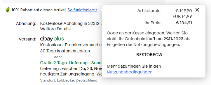

  8. Wer noch auf der Suche nach halbwegs günstigen, vom Hersteller generalüberholten halbwegs preiswerten, Seagate Exos Platten ist, wird hier fündig. Bis 29.11. gibt's noch einen Gutschein, der den Preis recht attraktiv macht. Seagate HDD 12TB 3.5 Zoll Exos Enterprise X16 SATA 6Gb/s 7200U NAS ST12000NM001G - € 134,91 (€ 11,25/TB) Seagate HDD 14TB 3.5 Zoll Exos Enterprise X16 SATA 6Gb/s 7200U NAS ST14000NM001G - € 152,10 (€ 10,87/TB) Seagate HDD 16TB 3.5 Zoll Exos Enterprise X18 SATA 6Gb/s 7200U NAS ST16000NM000J - € 188,10 (€ 11,76/TB) Seagate HDD 16TB 3.5 Zoll Exos Enterprise X16 SATA 6Gb/s 7200U NAS ST16000NM001G - € 197,10 (€ 12,32/TB) Seagate HDD 18TB 3.5 Zoll Exos Enterprise X20 SATA 6Gb/s 7200U NAS ST18000NM003D - € 197,10 (€ 10,95/TB) Seagate HDD 18TB 3.5 Zoll Exos Enterprise X18 Festplatte SATA 6Gb/s 7200U NAS - € 206,10 (€ 11,45/TB) Seagate Exos X20 20TB HDD 3.5 Zoll interne Festplatte SATA 6Gb/s 7200rpm NAS CMR - € 237,51 (€ 11,88/TB) Seagate HDD 25TB 3.5 Zoll NAS / Server Festplatte Exos X26 SATA 6G ST25000NM000E - € 341,10 (€ 13,65/TB) Verkauft von: jb-vertrieb-gmbh 1 Jahr Bring In Service Weiteres zur Garantie kann ich noch nicht sagen, da meine erst morgen ankommen und ich dann die Garantie auf der Seagate Seite prüfen kann. 2 Jahre Gewährleistung müsste aber so oder so gelten. Was ich noch zum Shop sagen kann, der scheint wahnsinnig gut zu sein, hat überall top Bewertungen und ist sauschnell. Heute Nacht um 2 Uhr bestellt und morgen ist schon die Lieferung angesetzt.😀

  11. Ja gut, kommt halt drauf an was man macht und auch wenn es nicht direkt für Server gedacht ist, kann man damit wunderbar alles mögliche regeln. Man sollte es selbstverständlich nicht übertreiben. Ich habe aktuell 14 Docker Container laufen und eine VM (HAOS). Weder in der Vergangenheit mit Powertop noch jetzt mit TLP hab ich irgendwelche Probleme. Wenn ich ein paar Watt sparen kann und trotzdem alles stabil läuft, warum nicht. Mit meinem ASRock N100DC-ITX Board komme ich im Schnitt auf 8-10 Watt in idle bei den 14 Containern und der einen VM. Mit meinem Zimaboard gab es auch nie Probleme dahingehend. Aber ich gebe dir natürlich recht, wenn man Probleme hat sollte man so etwas nicht nutzen, nur habe ich die eben nicht. 😄 Ich habe es, wie bei powertop auch, einfach in den extra Ordner gelegt und per Go File gestartet. 😉 Den Governor setze ich aktuell auf Conservative (nur möglich mit intel_pstate in passive mode). Der gibt mir Leistung wenn ich sie brauche aber nicht so aggressiv wie Ondemand oder Performance.
