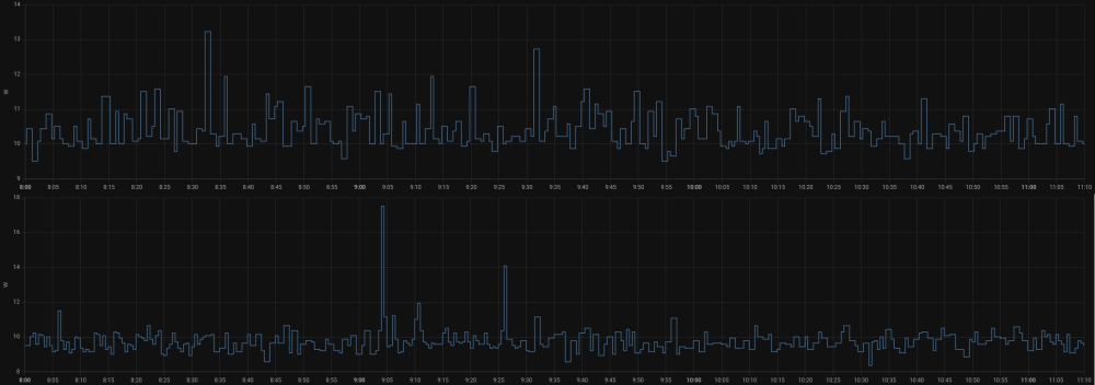

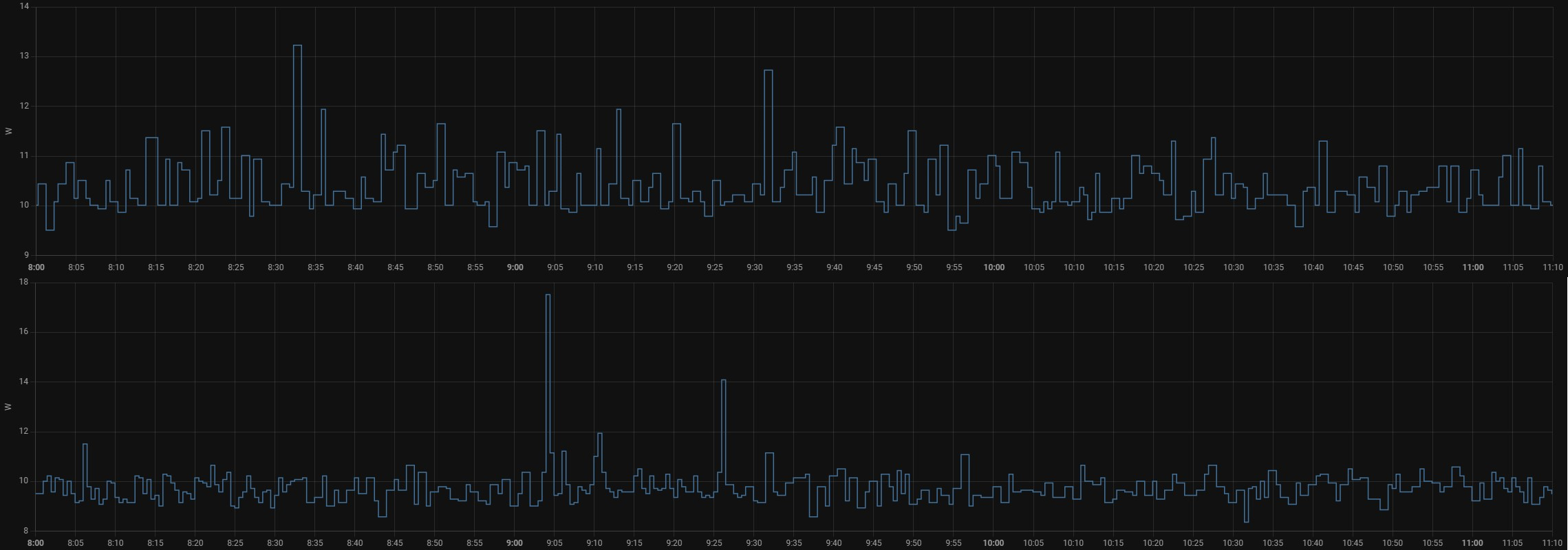

  1. So im Mittel liegt das System aktuell bei ~9,6W, wobei die A2000 500GB NVMe gegen eine KC3000 2TB NVMe und die 2x 16GB DDR4 gegen einen 32GB Riegel getauscht wurden.

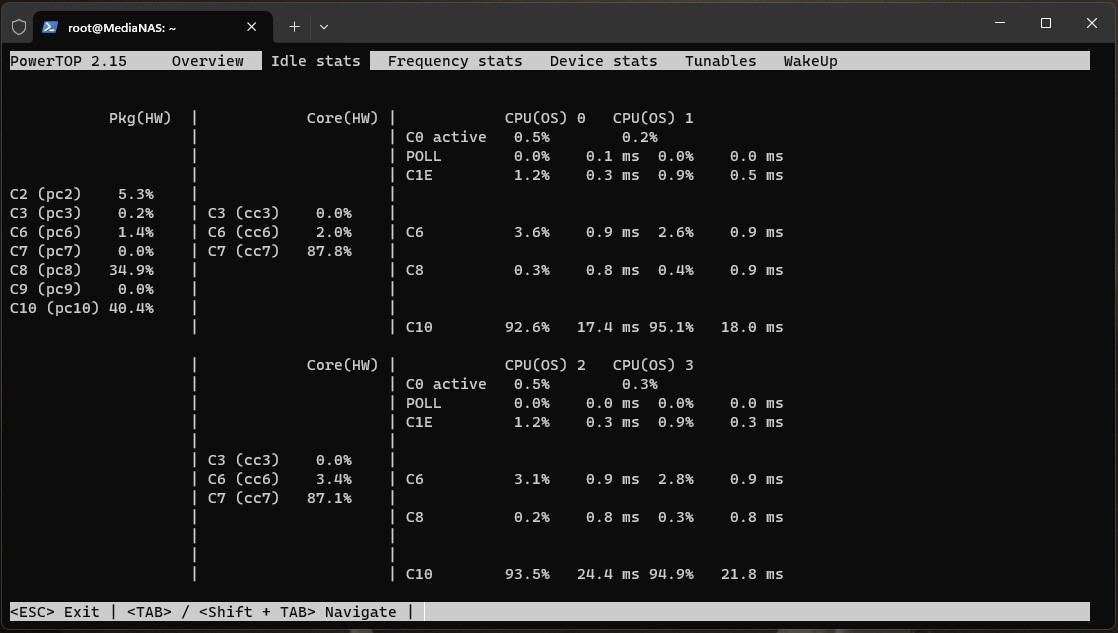

  12. Bei mir siehts so aus mit 6.12.6, also wie auch schon bei 6.12.4 Schon sehr merkwürdig da deine HW Config recht ähnlich ist zu meiner bis auf das du ein Z790 und ich ein B760 Mainboard besitze (beide GB).

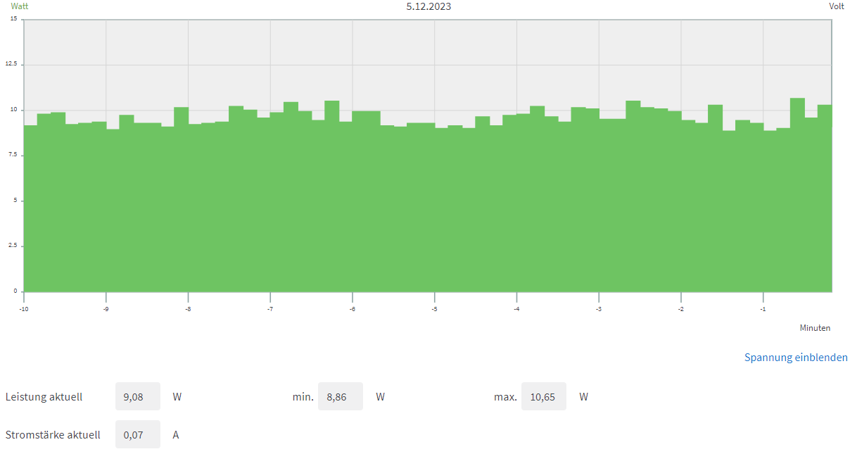

  16. Hab zwischen 6.12.4, 6.12.5 und 6.12.6 keinen Unterschied feststellen können, der Verbrauch pendelt sich nach wie vor bei ~10W (durchschnitt) ein. Mein MB besitzt aber einen Intel Nic (I225V wenn ich das gerade richtig im Kopf habe).
