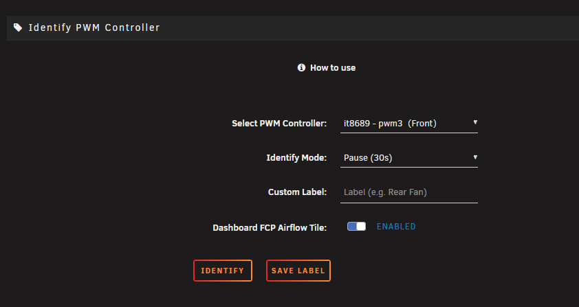

  1. Es funktioniert!! Die Lösung war aber nicht sehr intuitiv. Am Ende hat mich der Post hier weiter gebracht: https://forums.unraid.net/topic/191722-plugin-fancrtl-plus/page/9/#findComment-1623320 Und im Github Repo vom FanCrtl Plus steht dann folgendes: Fix it8689 control issues. Some Gigabyte motherboards with it8689 don't allow for manual control. This is a known issue and the fix is known but complex. For now, a BIOS curve workaround is required for manual control. If you truly want/need fan control for these boards set this curve in the BIOS for each fan channel: (Note that some boards don't allow for 90C so manual control may stop above that threshold temp). /*-----------------------------------------*\ | Point | 1 | 2 | 3 | 4 | 5 | 6 | 7 | |-------|----|----|----|----|----|----|-----| | PWM | 40 | 40 | 40 | 40 | 40 | 40 | 100 | |-------|----|----|----|----|----|----|-----| | TEMP | 0 | 90 | 90 | 90 | 90 | 90 | 90 | \*------|----|----|----|----|----|----|----*/Und genauso hab ich meine Lüfter jetzt im Bios eingestellt. SYS_FAN2 Speed Control------Manual Fan Control Use Temperatur Input------System1 Temperatur Interval------0 SYS_FAN2 Control Mode------PWM SYS_FAN2 Stop------Enable SYS_FAN2 Mode------Slope Und die Temperatur Kurve wie in dem Fix beschrieben. Es ist leider nach wie vor nicht möglich, über die Befehle wie: echo 255 > /sys/devices/platform/it87.2624/hwmon/hwmon4/pwm3den Lüfter zu steuern, aber das Plugin steuert dennoch ohne Probleme. Zum Testen hab ich die CPU Temp mit eingebunden und auf einen niedrigeren Wert gestellt als die momentane IST Temperatur der CPU. Und der Lüfter dreht brav hoch. Was auch nicht funktioniert, ist die Identify Funktion vom Plugin im Stop Modus. Sobald das den Lüfter gestoppt hat, kommt er nicht mehr hoch. Die Funktion mit Max Speed hingegen funktioniert tadellos. Danke für alle die mir Tipps gegeben haben 🙂 Viele Grüße Paton
  2. Hab ich ausprobiert. root@Tower:~# ls -la /sys/devices/platform/*/hwmon/hwmon*/pwm*_enable -rw-r--r-- 1 root root 4096 Jul 9 08:33 /sys/devices/platform/it87.2624/hwmon/hwmon4/pwm1_enable -rw-r--r-- 1 root root 4096 Jul 9 08:33 /sys/devices/platform/it87.2624/hwmon/hwmon4/pwm2_enable -rw-r--r-- 1 root root 4096 Jul 9 08:50 /sys/devices/platform/it87.2624/hwmon/hwmon4/pwm3_enable -rw-r--r-- 1 root root 4096 Jul 9 08:50 /sys/devices/platform/it87.2624/hwmon/hwmon4/pwm4_enable -rw-r--r-- 1 root root 4096 Jul 9 08:50 /sys/devices/platform/it87.2624/hwmon/hwmon4/pwm5_enableDann mir daraus die Befehle gebastelt: 1. echo 1 > /sys/devices/platform/it87.2624/hwmon/hwmon4/pwm3_enable 2. echo 255 > /sys/devices/platform/it87.2624/hwmon/hwmon4/pwm3Leider zeigen die keine Änderung in der Drehzahl. Ich habs mit allen PWM Channels ausprobiert von 1-5, bei keinem hat sich da was getan.
  3. Ja den Ansatz verstehe ich, reicht mir aber leider nicht da ich meine Lüfter gerne abhängig von der Festplatte Temperatur hoch oder runter drehen lassen möchte. Hast du die Möglichkeit das bei deinem Board kurz zu testen, ob sich die Lüfter über eines der Plugins Identifizieren lassen?
  4. Hat vielleicht jemand das gleiche Board wo es Problem funktioniert?
  5. Gerne. Ich hab das Plugin FanCtrl Plus und Fan Auto Control getestet. Beim FanCtrl Plus gibt es die möglichkeit die Lüfter zu Identifizieren. Ich nehm also pwm3, von dem ich weiß er steckt auch auf dem Mainboard in Port 3 Dann überwache ich in einem anderen Tab das Dashboard wo die Lüfter Drehzahlen angezeigt werden. Ich drück auf Identify und wie sie sehen...sehen sie nichts. Die Drehzahl bleibt konstant zwisczhen 513 und 511. Auch wenn ich die Front öffne und den Lüfter beobachte, dann dreht der sich weiter und ist definitiv nicht gestoppt. Das gleiche auch wenn ich auf Max Speed anstatt Pause stelle. Was aber geht, ist das sich die Drehzahl ändert wenn ich den Lüfter mit dem Finger bremse. Die Änderung sehe ich korrekt auf dem Dashboard
  6. Der Meinung war ich auch. Es sind alles noctua mit 4 Pins, direkt am Mainboard angesteckt am Anschluss Fan2 und Fan3. Ich weiß auch nicht mehr weiter, wo es hängt 😅
  7. Hallo zusammen, ich habe in meinem Server das Gigabyte B760M DS3H DDR4 verbaut. Leider bekomme ich die Lüftersteuerung unter nicht zum Laufen. Die Lüfterdrehzahlen und Sensorwerte werden angezeigt, sobald der passende Treiber nachinstalliert ist. Die eigentliche Steuerung der Lüfter funktioniert aber nicht. Die Fan-Control-Plugins sehen zwar teilweise die PWM-Kanäle, aber Änderungen an den PWM-Werten haben scheinbar keine Auswirkung auf die Lüfterdrehzahl. Ich kann mit dem Finger die Lüfter bremsen und sehe entsprechend die veränderte Drehzahl auf dem Dashboard, aber egal mit welchem Tool, es lässt sich die Drehzahl nicht regeln. Hat jemand eine Idee oder Tipp für mich wie ich das noch regeln kann? Ich will die Lüfter halt entsprechend der Array bzw Hdd Temperatur steuern können. Viele Grüße Patonon
