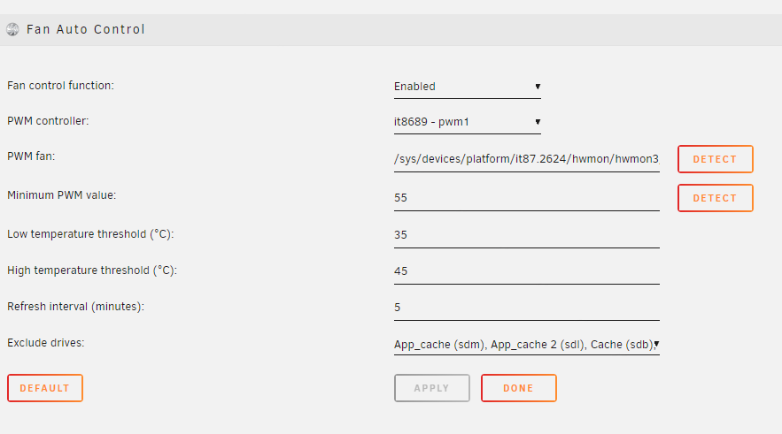

  1. Danke! Das hat sofort geklappt! Jetzt muss ich nur noch testen, auf welchen Anschluss ich alle Lüfter gesteckt habe und ob sie dann auch abhänging davon drehen

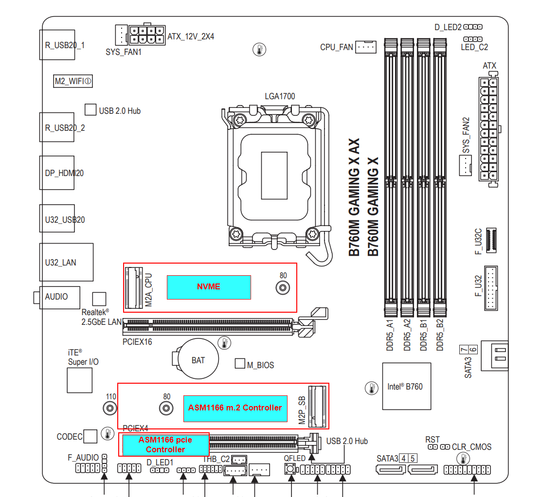

  12. Da gibt es so viele Faktoren, dass es schon schwierig ist den ganzen Aufwand für ein paar Watt im Jahr zu rechtfertigen...Aber plane jetzt mit: Board: https://www.amazon.de/dp/B0BPMK4MJV/?coliid=I1UEIFGGN3I31F&colid=1Y80W1IS2T62H&psc=1&ref_=list_c_wl_lv_ov_lig_dp_it PCIe Controller: https://www.amazon.de/dp/B08F56WKW7/?coliid=I1MHSRJ23IIVBI&colid=1Y80W1IS2T62H&psc=1&ref_=list_c_wl_lv_ov_lig_dp_it M.2 Controller: https://www.amazon.de/dp/B0BVMC37SX/?coliid=I1DQ62N6SKOF3A&colid=1Y80W1IS2T62H&psc=1&ref_=list_c_wl_lv_ov_lig_dp_it Ich bin auf Unraid 6.12.5, da ich inzwischen ZFS nutze. Mein HBA H310 von Dell verbraucht wirklich viel und soll raus. Bezüglich des Realtek NICs gibt es leider keine Alternative die irgendwie kostenmäßig in die Rechnung passen würde. Ziel ist es also C8 unter Unraid 6.12.5 mit insgesamt 10HDDs und 6 Sata SSDs und einer NVMe auf dem Board zu erreichen...Mal sehen, ob das klappt! Zur Zeit läuft das alles auf einem ASUS PRIME B760-PLUS Gaming (https://www.amazon.de/dp/B0BRYY69YD?psc=1&ref=ppx_yo2ov_dt_b_product_details) mit DDR5, das ich aber leider nicht über C3 bekomme, selbst ohne den HBA. Mit den beiden Controllern (HBA + altem 4x Sata) läuft das Ganze bei 33W im idle, mit knapp 30 Dockern. Finde ich schon ganz gut, würde aber gerne unter 20W kommen. Ohne alles schafft es das System bei max. C3 auf 14,8W im Idle. Als Netzteil kommt das Seasonic PRIME FOCUS Modular (80+Platinum) 550 Watt zum Einsatz. Sollte für die sub 20W ausreichen. Auch sub 25W wären schon absolut super. Mein vorheriges Ryzen System war bei 60W Idle, also ist es jetzt schon ein Win.

  17. Hey, habe mit großem Interesse deine Posts gelesen und schaue mir die Kontron Boards an. Ich habe noch nicht ganz verstanden was du mit dem AST1166 meinst, finde im Netz nichts dazu. Ist das ein M.2 SATA Controller? Mein System nähert sich den 65-70W idle und ich bin am Überlegen, ob ich nicht auf eine solche Kombination hier umsteige. Mein jetziges System: CPU: Ryzen 7 1700 Board: Asus Rog Strix B450 RAM: 32gb unregistered ECC HDDs: 10x 8TB WD SSDs: 6x Sata M.2 NVME: 1x 1TB dGPU: 1050Ti für emby transcoding SATA Controller 1: Dell HD310 geflasht auf SATA 8x Sata SATA Controller 2: Sata Controller 4x Sata 2.5 Gbit LAN Karte 5x Noctua FANs Ich strebe an die dGPU rauszuwerfen und die 2.5 Gbit Karte auszubauen. Die Frage ist, wie ich entsprechend die ganzen SATA Anschlüsse weiterhin fahren kann. Auf einen der M.2 Slots, der den C10 State nicht beeinflusst kann ja die M.2 drauf und über die 4 Sata Ports onboard + 8 Controller + 4 Controller komme ich ja auf meine 16 gebrauchten Ports. Ich könnte wahrscheinlich auch meine M.2 rausschmeißen und auf den Slot einen 6 Port Sata Controller setzen und dafür den 4 Port PCIe rausschmeißen. Sata SSDs würden vollkommen ausreichen, wodurch ich auf 18 Ports kommen würde. Das System würde natürlich mehr verbrauchen als dein System, aber alles unter 20W wären ja super. Wenn ich mit 65W im Idle rechne und auf ca. 25W im idle kommen würde, dann wären das 75€ pro Jahr weniger. Mit Abstoßen des Altsystems würde sich das neue System in 3 Jahren amortisieren. Wie ist deine/eure Meinung dazu?
