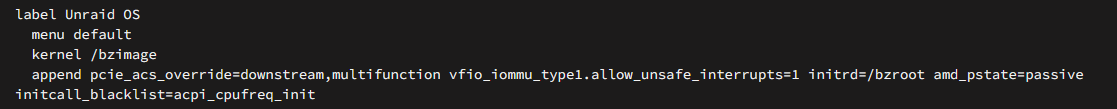

  20. Ich habe mal unter "Settings->Network Services->Syslog Server" die einstellung "Mirror syslog to flash" aktiviert. Aber das verhalten ist sehr sehr random, kommt manchmal über 2-3 wochen nicht und dann random einfach wieder oder manchmal auch nach 1-2 tagen direkt wieder. Aber vllt kann man dem ja so auf den grund gehen
  21. Nope, kein Container hat pinning und die VM´s die laufen (ist nur HomeAssistant) laufen auf anderen cores als core 0, den ja Unraid nutzt. Auch mit 6.11 so probleme gehabt, da hatte ich aber auch schon mehr oder weniger den amd-pstate benutzt (ging da ja auch, aber bisschen anders). Allerdings hatte ich ende letztes jahr auch auf am5 umgestellt, könnte also auch hardware probleme sein. Was meinst du mit logging? Der System-log generell funktioniert, nur bringts mir nichts, wenn ich nicht auf die webui oder per ssh, sftp oder sonst wie auf den server komme und mir die holen kann während mein server nix mehr macht. Nach nem restart ist der ja wieder auf null gesetzt
