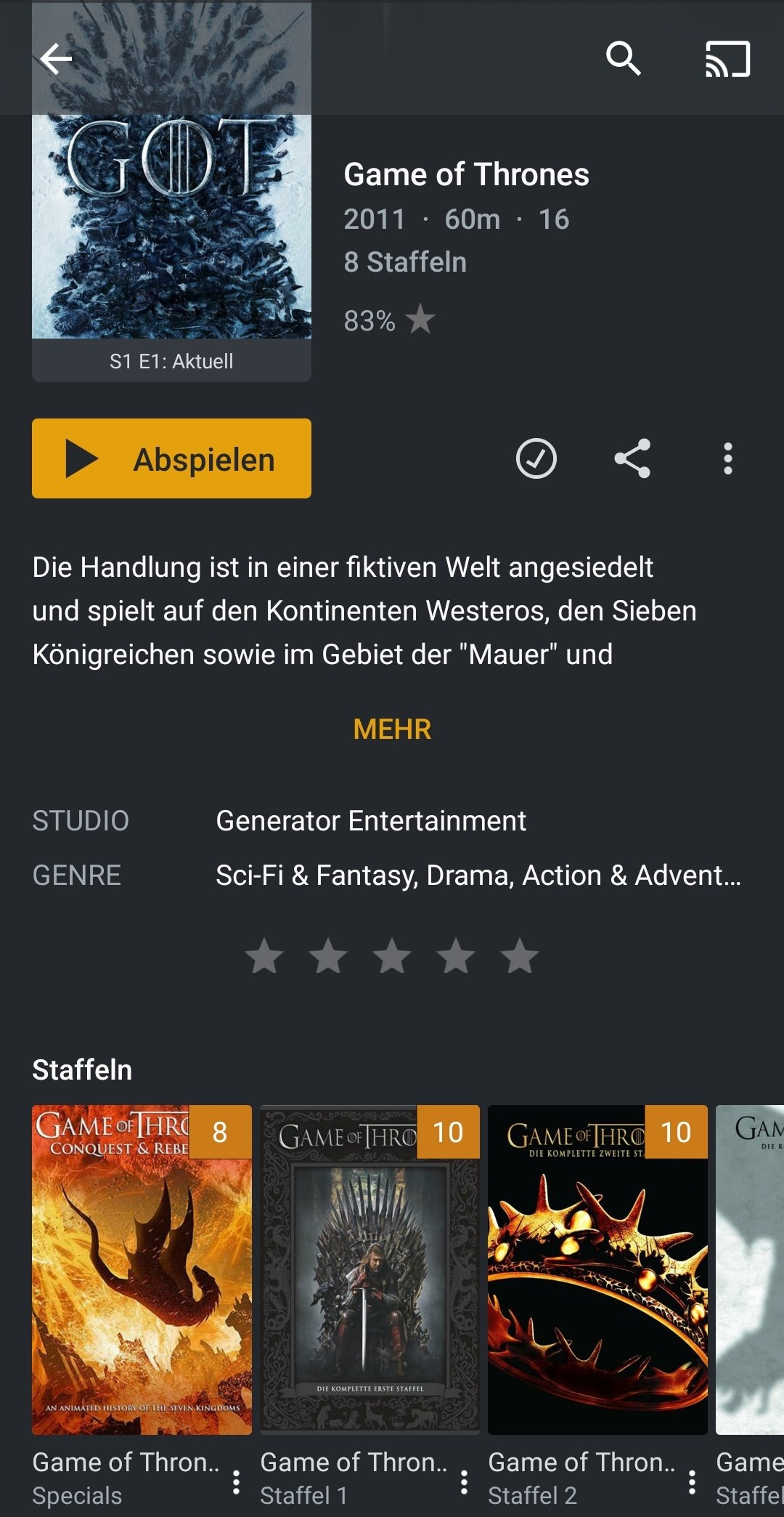

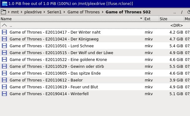

Serie + Jahreszahl im Ordner? Wenn du die Namen änderst und es neu scannst, kann es trotzdem noch falsch zugeordnet bleiben. In dem Fall einen Punkt am Anfang des Ordnernames, damit er für Plex unsichtbar wird. Dann neu scannen und Plex löscht die Serie aus der DB. Dann rückgängig machen und neu scannen.
Bei mir sieht es so aus (S00 sind Specials):
EDIT: Wer hat denn den Text geschrieben. "Die Handlung ist in einer fiktiven Welt angesiedelt...". Und ich dachte Drachen gab es wirklich ^^

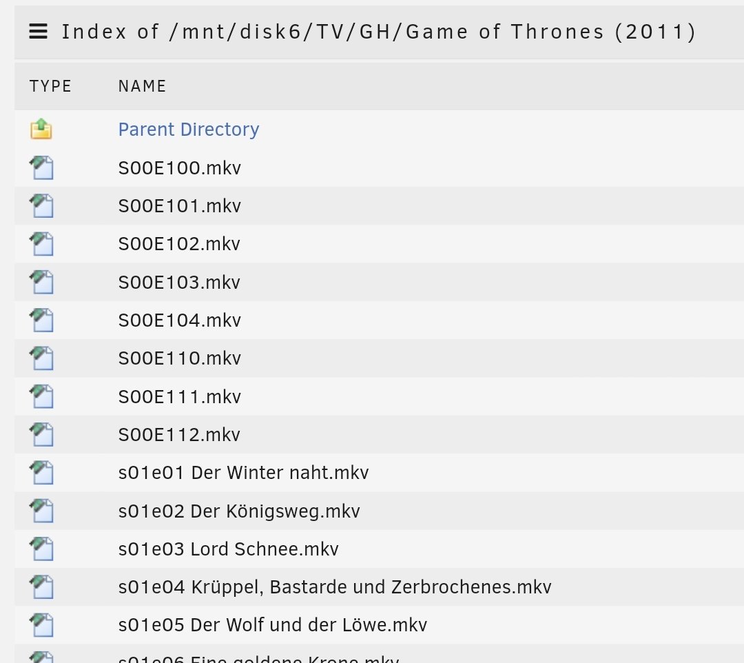

Ahh danke für die Info da mache ich mich später nochmal ran.
Bei mir aktuell so

Mittlerweile nutze ich Plex auch für meine Musik. Nennt sich Plexamp. Sowohl unterwegs per App als auch als Quelle in Sonos.

Ich wusste gar nicht das es Plex auch für Musik gibt jetzt. Okay könnte auch daran liegen das ich spotify nutze.
35 minutes ago, speedycxd said:
Bei mir aktuell so
OK, das ist ja alles komisch. Sowohl die Jahreszahl fehlt als auch die Episodenkürzel sind falsch formatiert. Plex erwartet SxxEyy oder YYYY-MM-DD.
Wenn du zb TMDB als Datenbank verwendest, dann wäre die Abfrage von Plex so:
https://www.themoviedb.org/search?query=Game of thrones y%3A2011&language=de-DE
Und die Jahreszahl zieht sich Plex über den Ordnernamen.
Das funktioniert zu 99%. Es gibt aber auch sehr seltene Fälle, die nicht auf Anhieb klappen. Hier kommt zb als erstes nicht "Es", sondern was anderes:
