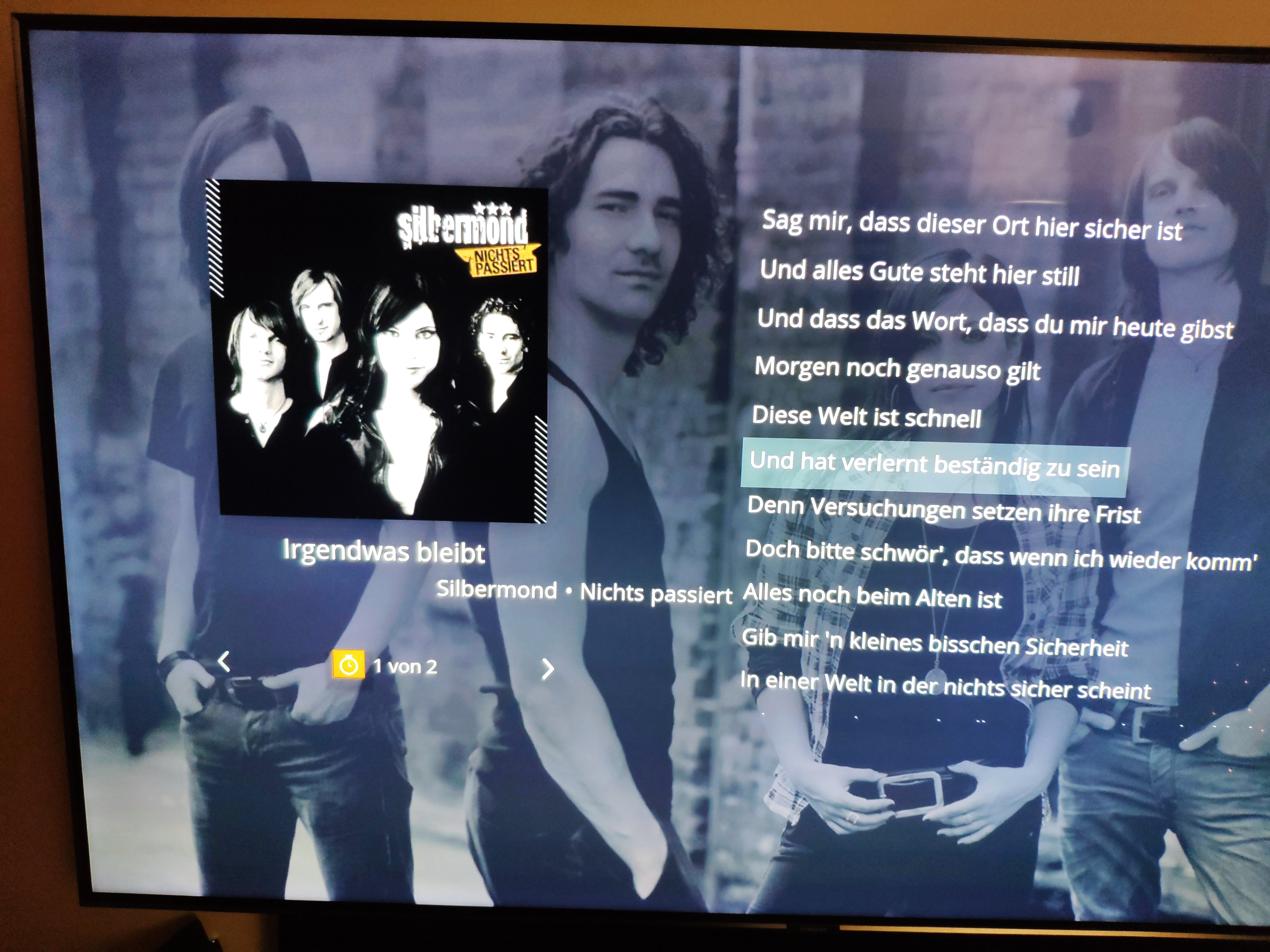

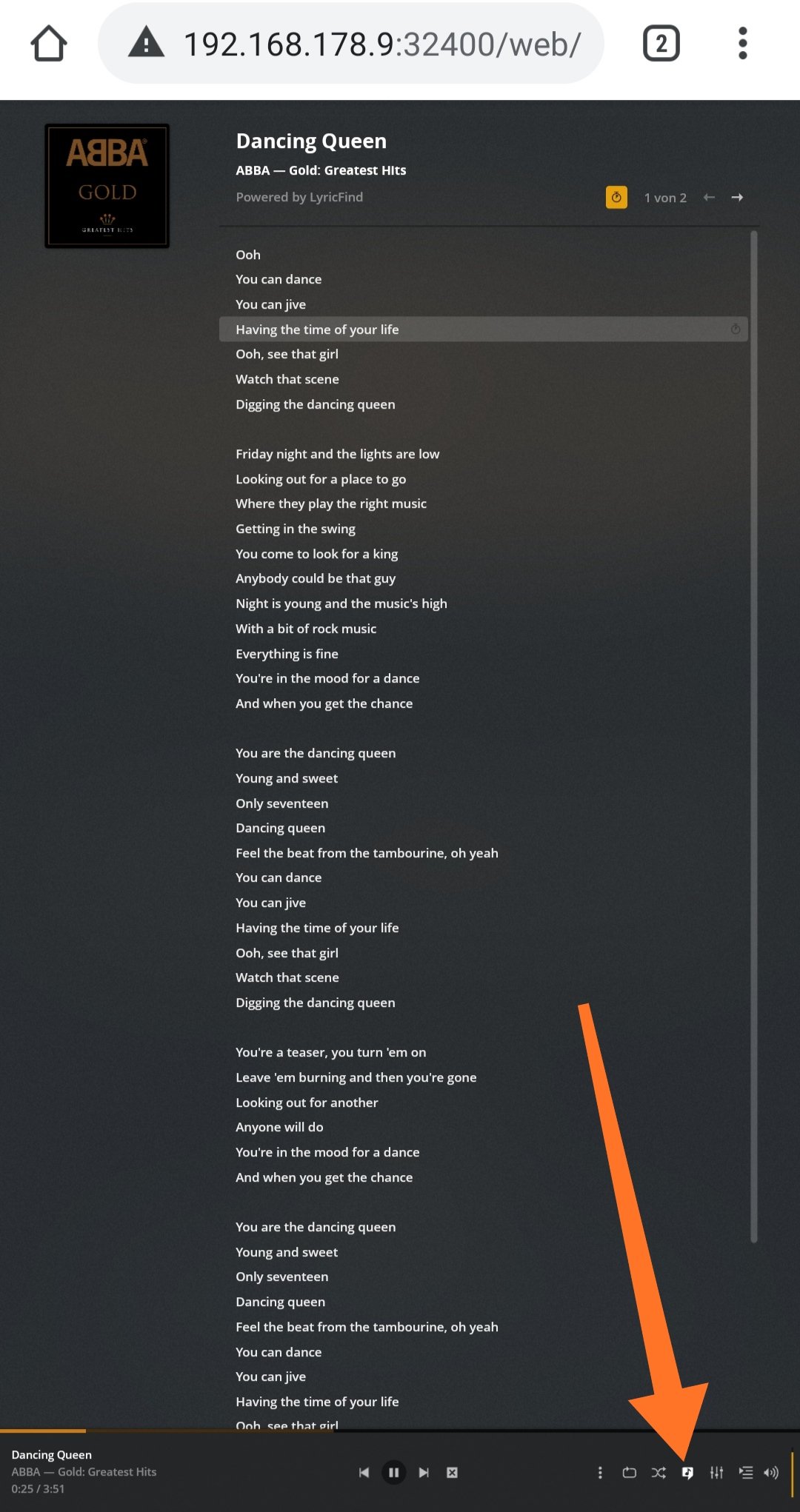

Ich wusste gar nicht das es Plex auch für Musik gibt jetzt. Okay könnte auch daran liegen das ich spotify nutze.
Kann Spotify auch Karaoke? ^^
Ui das wusste ich gar nicht. Geht das Headless? Im Browser? Dann teste ich das mal.
Nicht das ich wüsste....auf jeden fall sehr interessante Sache.
Oben das war am Samsung TV und ja das geht auch im Browser:

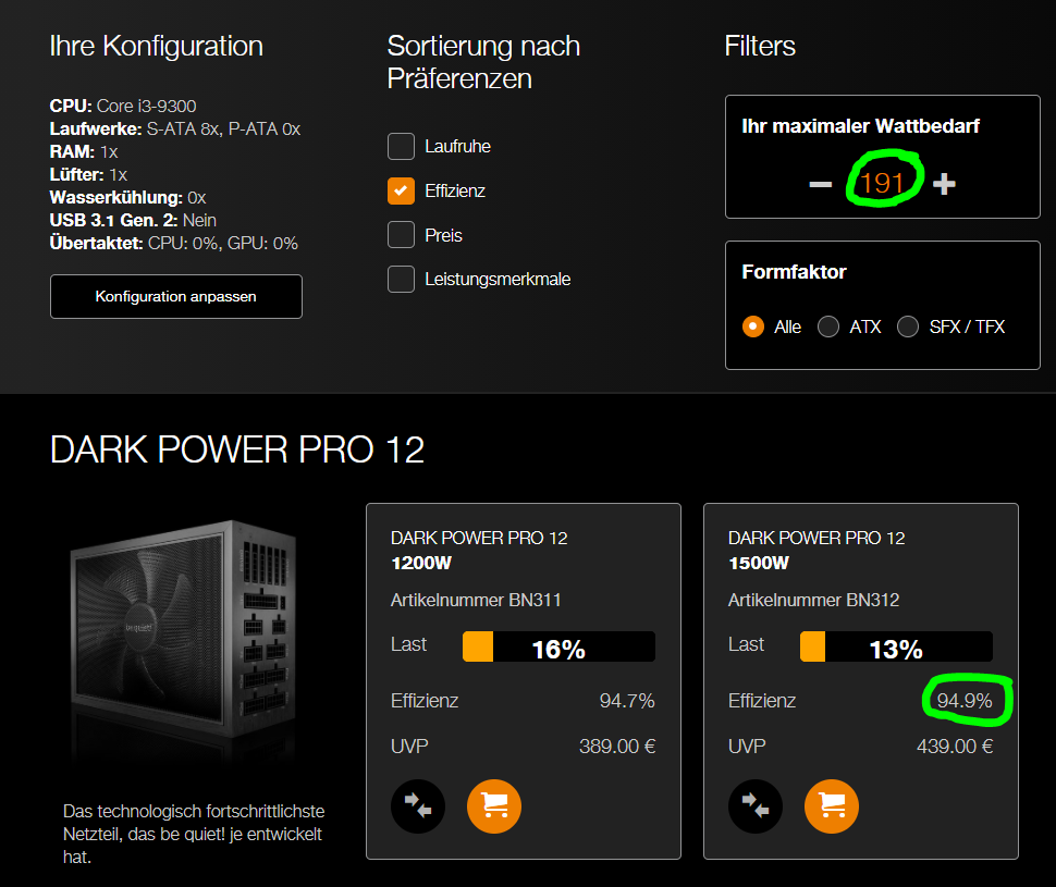

6 minutes ago, saber1 said:
Ich habe mich vor zwei Monaten, als es um die Komponenten für meinen Server ging, für das 350 W bequiet (Link) entschieden.
Der PSU-Kalkulator auf deren Website (Klick) ist recht hilfreich.
...finde ich leider garnicht, was die Angabe der Effizienz angeht...
Die Angabe von über 94% ist für 191W Leistung schlicht falsch.
Bei cybernetics gibt es den Bereich erst ab 300W http://members.cybenetics.report:5050/d/cybenetics_oYq.pdf
